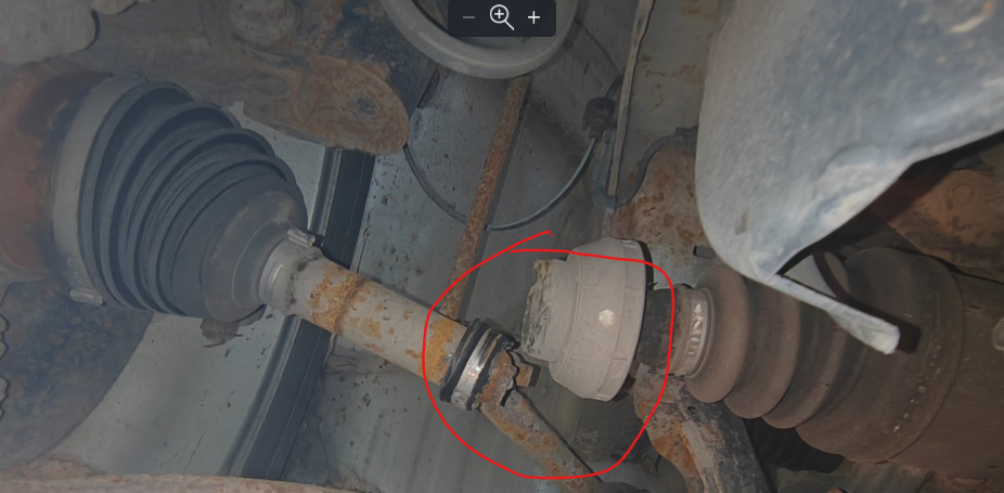

Майсторът (с който си говорих само по телефона и със снимки) ми каза, че съм скъсал полуоска и че е нужно да се смени цялата, а до колкото се информирах до сега, има доста чарколяк в тази част... Дори, на мой въпрос в OLX към човек, който продава CR-V на части, получих две цени, в зависимост от това дали е със или без пръта с висящия лагер, а аз въобще не съм наясно какво ми трябва... Според майсторът, трябва да се смени цялата полуоска, та и от там ми идват и въпросите сега към вас - какво по дяволите трябва да си купя?:)
Прилагам снимка на въпросната счупена част (и знам, че е много ръждата).
Може ли някой, който е по-запознат, да каже:
По тази снимка вижда ли се какво точно съм счупил?
Според вас сменя ли се в този случай само каре, или трябва цялата полуоска?
Ако е полуоска, разумно ли е да търся втора употреба и как да разбера че е читава (има автоморги, които дават гаранция - четох обява на "LSG Auto" ако някой може да сподели мнение ѝ за тях), че е читава? Предполагам, че нова ще струва купчина пари...
Каква е ориентировъчната разумна цена за употребявана оригинална полуоска или за каре?
Ще съм благодарен за всякакви мнения и съвети!
Благодаря предварително!

 Според мен цялата полуоска се сменя и то само с оригинална - около 1000евро, може и по-вече да е. По евтина от тука трудно ще намериш:
Ако каретата са ти здрави си вземи втора ръка полуоска,без ръжда .Автърмаркет.....ще има после тема за вибрации

Това не е ли опорния лагер /висящото каре/ на дългата полуоска?
Скъсал си прът, ако каретата са здрави, може да пратиш поздрави на майстора. Ако твоите карета са здрави, вземи някоя изтърбушена със здрав прът и "майстора" ти да ти смени 2-те карета и да си в играта за ден работа. Ако има и други технически проблеми покрай полувала, това е друго. Нов оригиналн се налага обикновенно най-вече заради вътрешните карета, те са специфичните и афтърмаркет не са добри. Външните биват и се намират лесно. Разгембени полувалове има много по моргите, просто да ти пратят от такава кола като твоята и съвет, мерят се една до друга 2-те ( макар и счупена едната ), да се види и дължината, че историята помни интересни неща от "уж" еднакви коли :)
Чупил съм полуоска на Црв 1 под същия тампон. Там гният. Взех нов прът на Фебест произведен в Китай.  Не помня точно но сигурно мина 50 хил. преди да я продам.
Благодаря много за отговорите и разясненията! Май ми се изясниха някои неща...
Доколкото разбирам, май най-разумното е първо да сваля счупената полуоска, да се види в какво състояние са двете карета и чак тогава да търся какво да купувам. Ако каретата са здрави, вариантът да намеря само здрав прът/употребявана полуоска и да прехвърля моите карета ми звучи доста по-разумно.
Предполагам, че е добре и старата полуоска да е свалена, за да мога да сравня дължина, шлици и захващане с тази, която ще купувам, особено понеже колата е с десен волан?
Правилно ли съм разбрал, че не е добра идея да поръчвам друга полуоска, преди да сваля тази и да установим точно какво от нея може да се използва?
Няма какво да се чудиш, тя направо ти е свалена вече, издърпай двете карета.

Да ви споделя как оправих проблема...
Купих си полуоска (пълен комплект) от автоморга от Варна за 100 Евро. Беше в чудесно състояние, без никаква ръжда и дори с оригиналната черна боя по пръта - моята (старата) въобще не изглеждаше така :). Мисля, че хората в тази автоморга заслужават реклама, защото цената им е най-ниска от всичко, което бях проучил, а стоката им е качествена. Авто груп 7 ЕООД и ги намерих в OLX. Моля модераторите да редактират този коментар, ако се смята за неуместно, че споделям такава информация тук.
Сега имам въпрос, какво да правя с тази част от полуоската, която механика не е използвал. Разделил я е на две и ми е монтирал само външната част, защото нямало нужда да се сменя цялата. Ще ви кача снимки по-късно.
