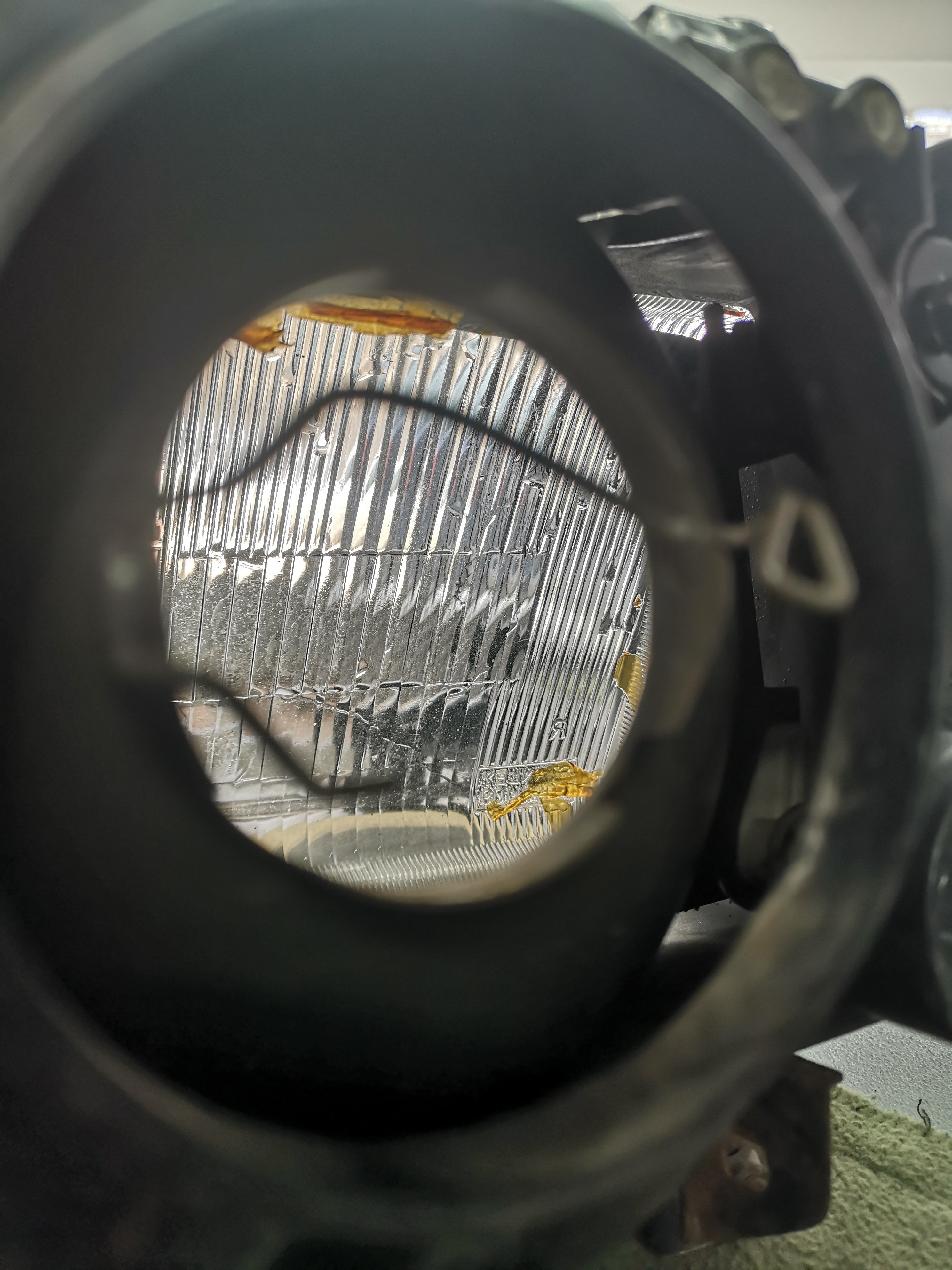

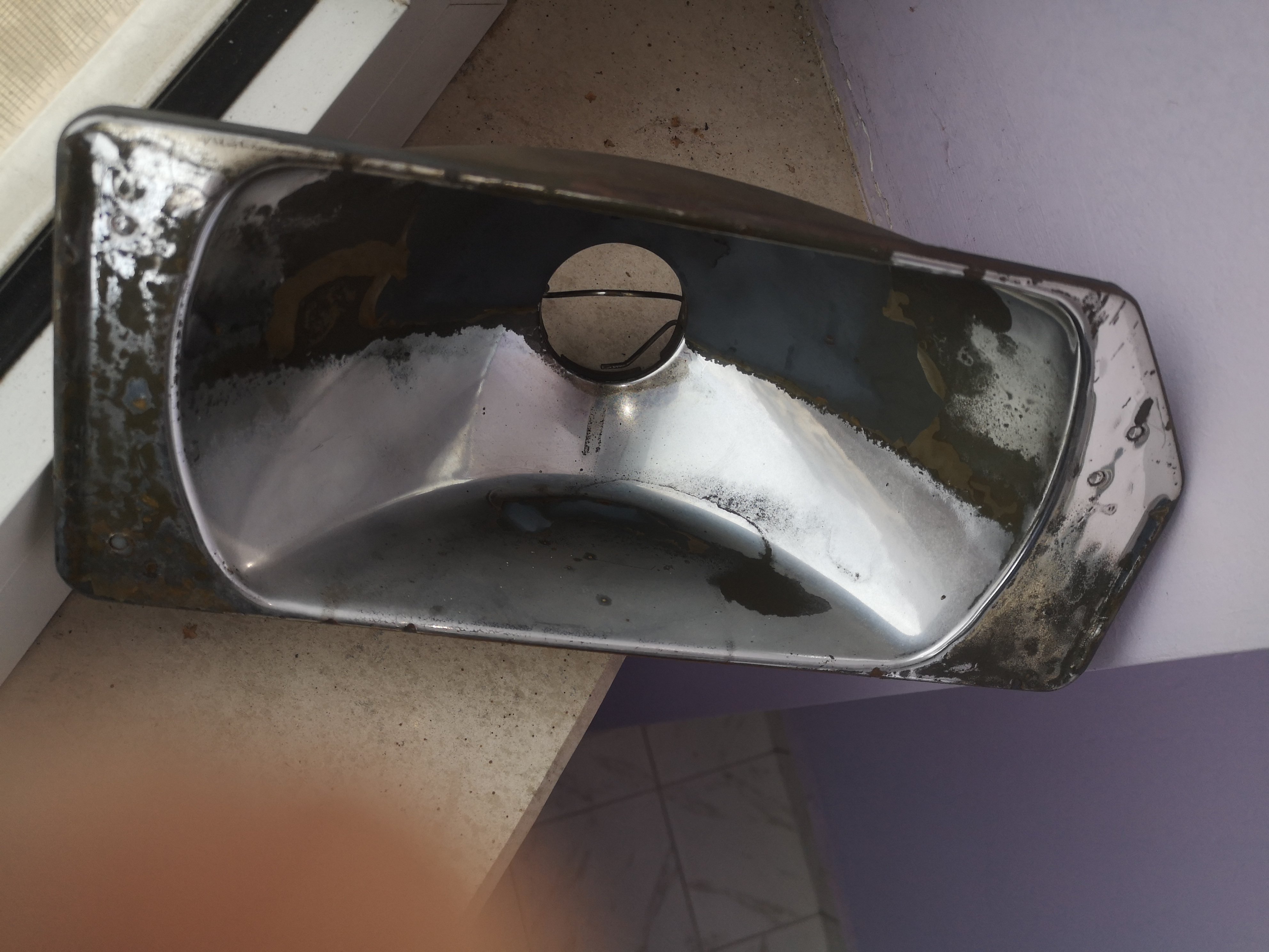

Старата ми 40 годишна либоф (с коят се знаем от 27 години) има нужда от "очен" специалист.
Фаровете са с метални рефлектори и не стават за отваряне с греене в микровълнова, а и не знам с какво са им лепени стъклата - не са поликарбонат!
Отделно - има ли модерни технологии за възстановяване на хрома, или си требе оригиналната технология?
Хром спрейовете от рекламните клипчета нещо не ми вдъхват доверие, като прецизна огледалност, а и не знам колко носят на жегата в последствие?
Основни методи за професионално възстановяване
Вакуумна метализация (Алуминизиране): Това е най-ефективният и масов метод. Старият слой се премахва химически, повърхността се полира и лакира със специален температуроустойчив лак, след което във вакуумна камера се нанася фин слой чист алуминий.
Галванично никелиране/хромиране: Прилага се предимно при по-стари, изцяло метални рефлектори. Процесът включва електрохимично нанасяне на метални слоеве (мед, никел, хром), което осигурява висока устойчивост на корозия и топлина.
Някой има ли опит, или да е ползвал услугите на някого, и да е доволен?
Фирма / координати / ориентировъчни цени / впечатления при последвалата експлоатация?
Имам втори сет, но не искам да го жертвам в ТНТМ експерименти.
Edited by ceco_accord

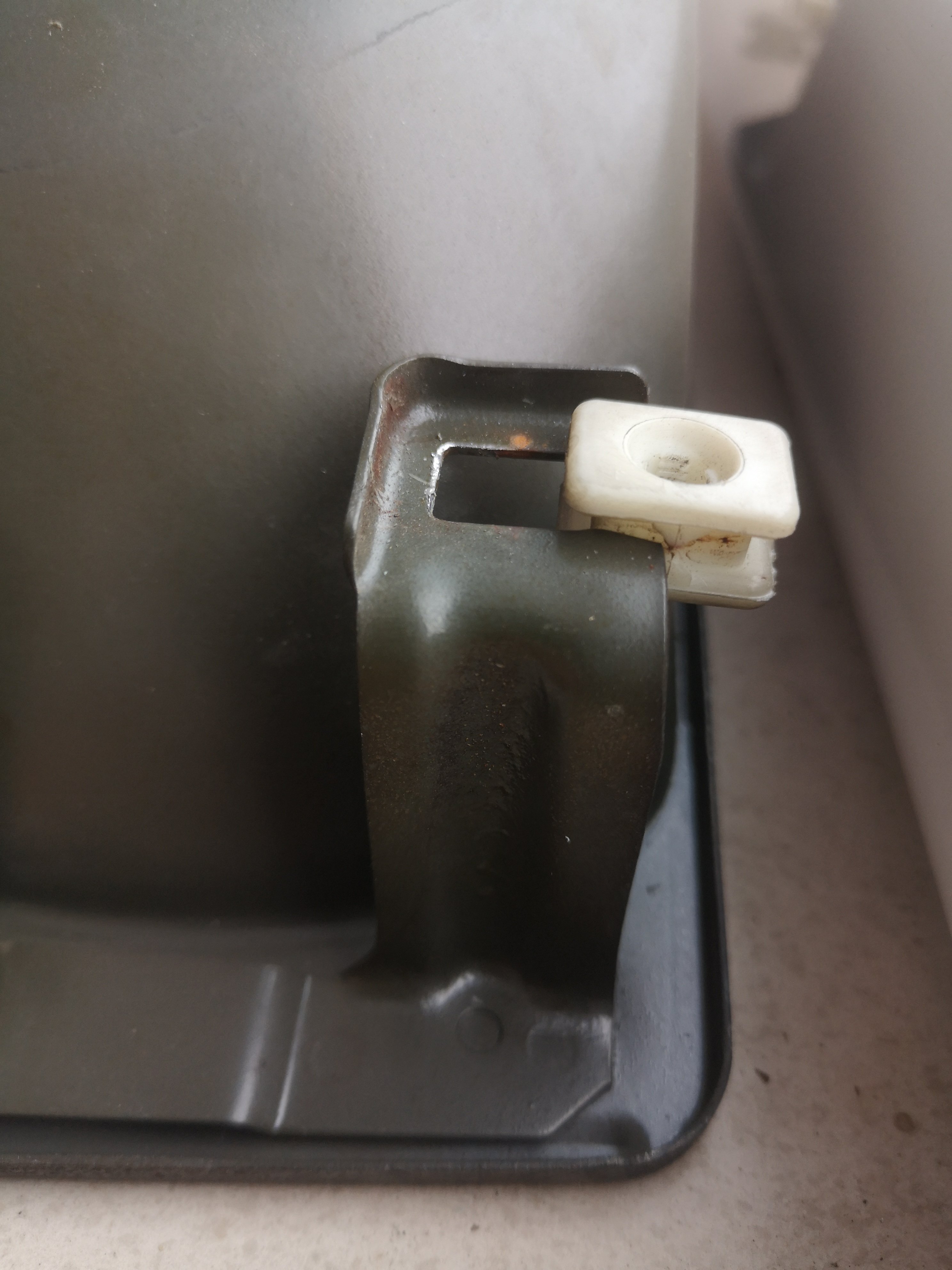

Цецо, тъй като ги гледам тия фарове, като концепция на изработка са точно като на моя дърт Пасат. Стъклото (което е стъклено а не пластмасово), се захваща към корпуса посредством клипси (метални щипки). Просто разкопчаваш всички клипси, задължително започваш да ги надигаш откъм корпуса а не откъм стъклото, защото в противен случай ще го счупиш. Не би трябвало да са залепени, а да имат гумена гарнитура, поставена в канал в корпуса и стъклото я притиска. Разбира се с времето стъклото залепва за тази гарнитура, но повдигайки го внимателно с подходящ инструмент, би трябвало да се отлепи. Относно възстановяването на рефлекторите, ако са метални мисля, че единствения вариант е електрохимичния. Навремето съм правил това упражнение на Москвича.
п.п. Сглобяването на фара става като се постави стъклото хубаво да легне в канала от всякъде. При поставянето на клипсите е много важно първо да прилепнат към стъклото а щракването да стане върху пластмасовия корпус на фара. Ако щипката щракне върху стъклото моментално го счупва.

Posted (edited)
И аз съм "пуснал пипала" по моите кръгове - чакам отговори.
Да, рефректорите са метални и определено ще е нано слой хром - както оригиналната технология.
Разгледах ги внимателно и определено няма ръжда, а се е олюпило частично покритието.
Скобите на единия махнах успешно, но джама "попипах" с 1 малка отвертка и не поддаде, но може наистина да се окаже гумена гарнитура, а не лепило.

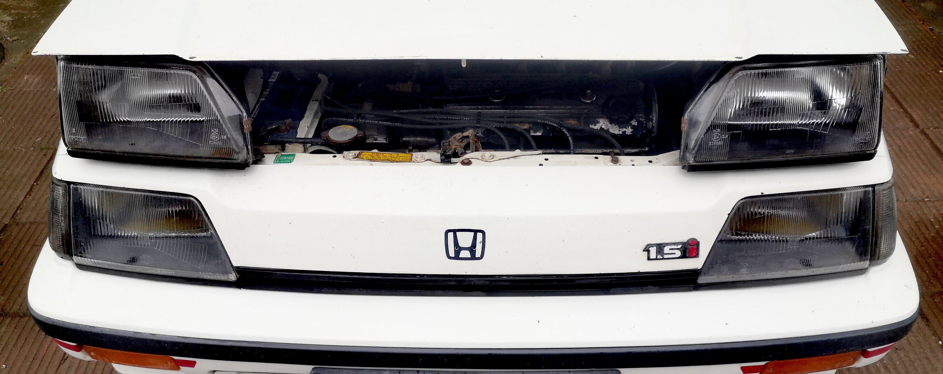

Трябва постепенно да нагряваш да го махнеш. Може и с дремела да режеш и после да се сглоби с полиуретан. Така разглобих на Сивик 8 халогена. Той също е със стъкло. Нагрявах постепенно докато не се разлепи и лека полека напъвах с една плоска част от тези комплекти за вадене на щипки. Просто е широка, тънка и здрава.
  • Thanks 1
Имам пищов и такова лостче и ще пробвам.
Мерак ми е да реставрирам тези, а не другите на колата, че техните джамове са очукани от камъчки, а това няма полиране.
Въпрос на избор е всичко. Аз лично харесвам повече пластмасите, защото имат резервни части, може лесно да се ремонтират и лепваш 1 фолио и забравяш. Стъклата матират, не се полират, надират се лошо и тн.. Ще го свалиш, просто нагрей равномерно по ръба 10-15 минути. Нагряваш, спираш, нагряваш, спираш и така докато не се загрее добре целият. После тръгваш да отлепяш лека полека, първо с отвертка и като отлепи, плосък, тънък и широк лост за да го отвориш.

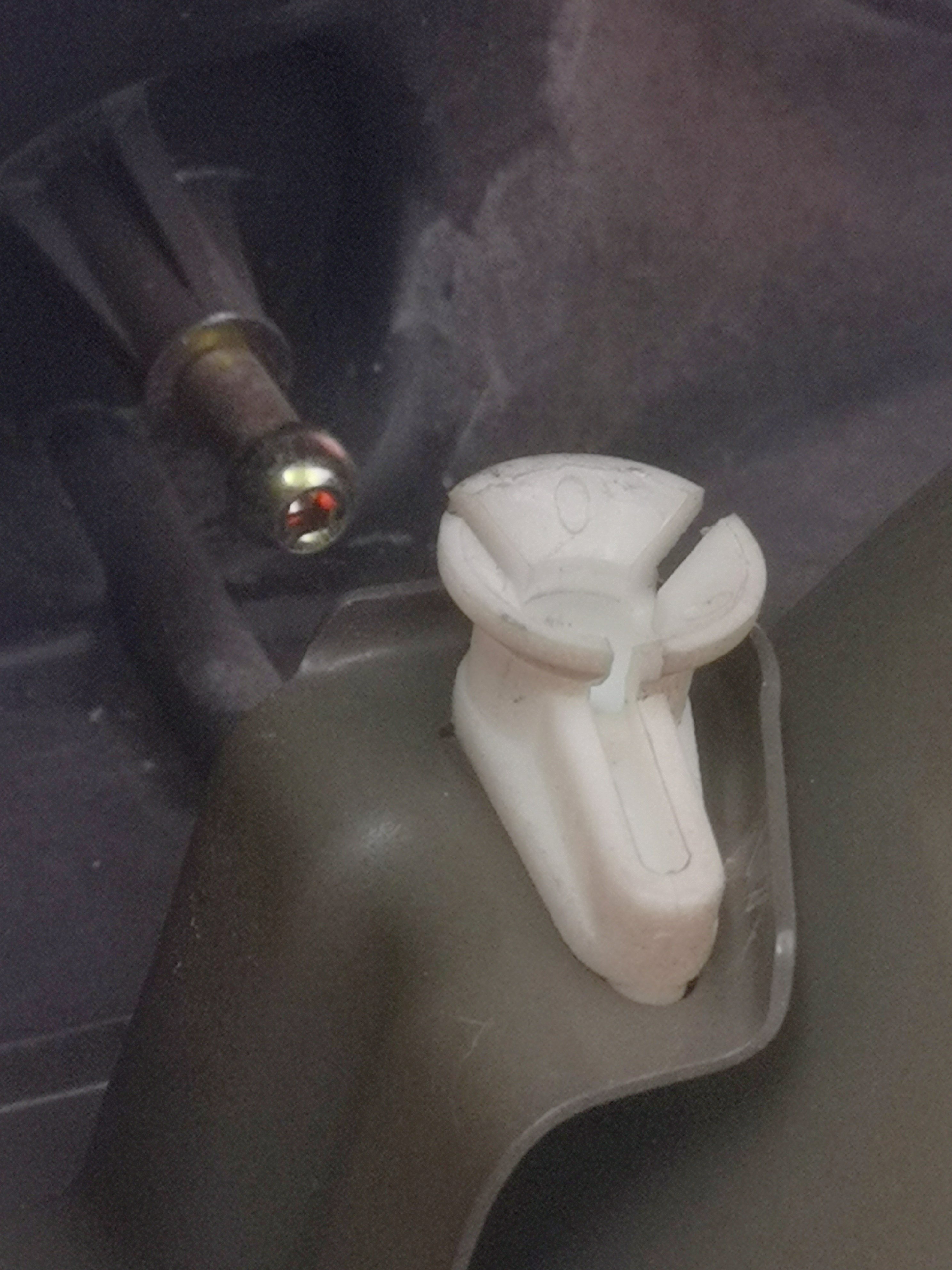

Posted (edited)

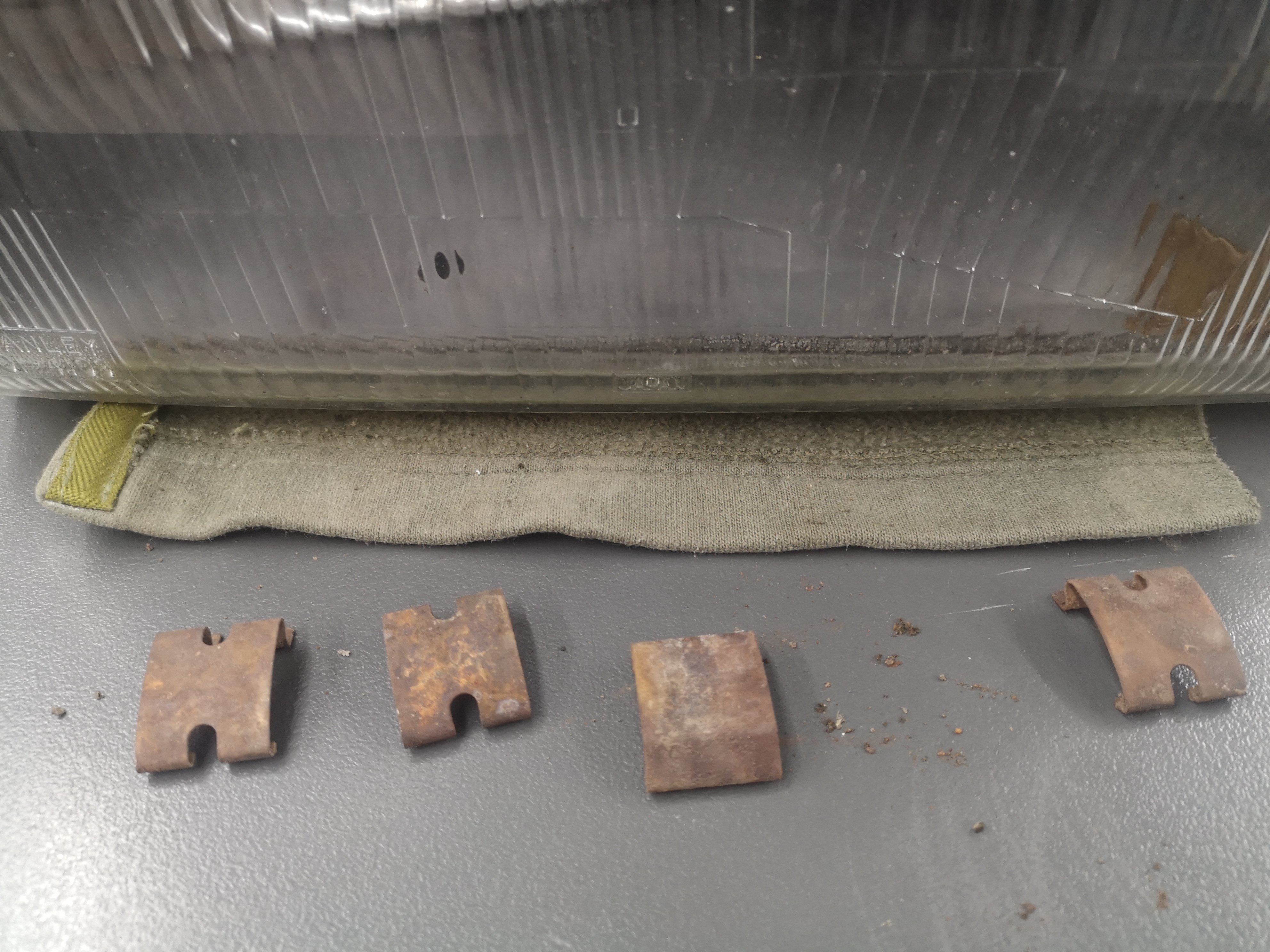

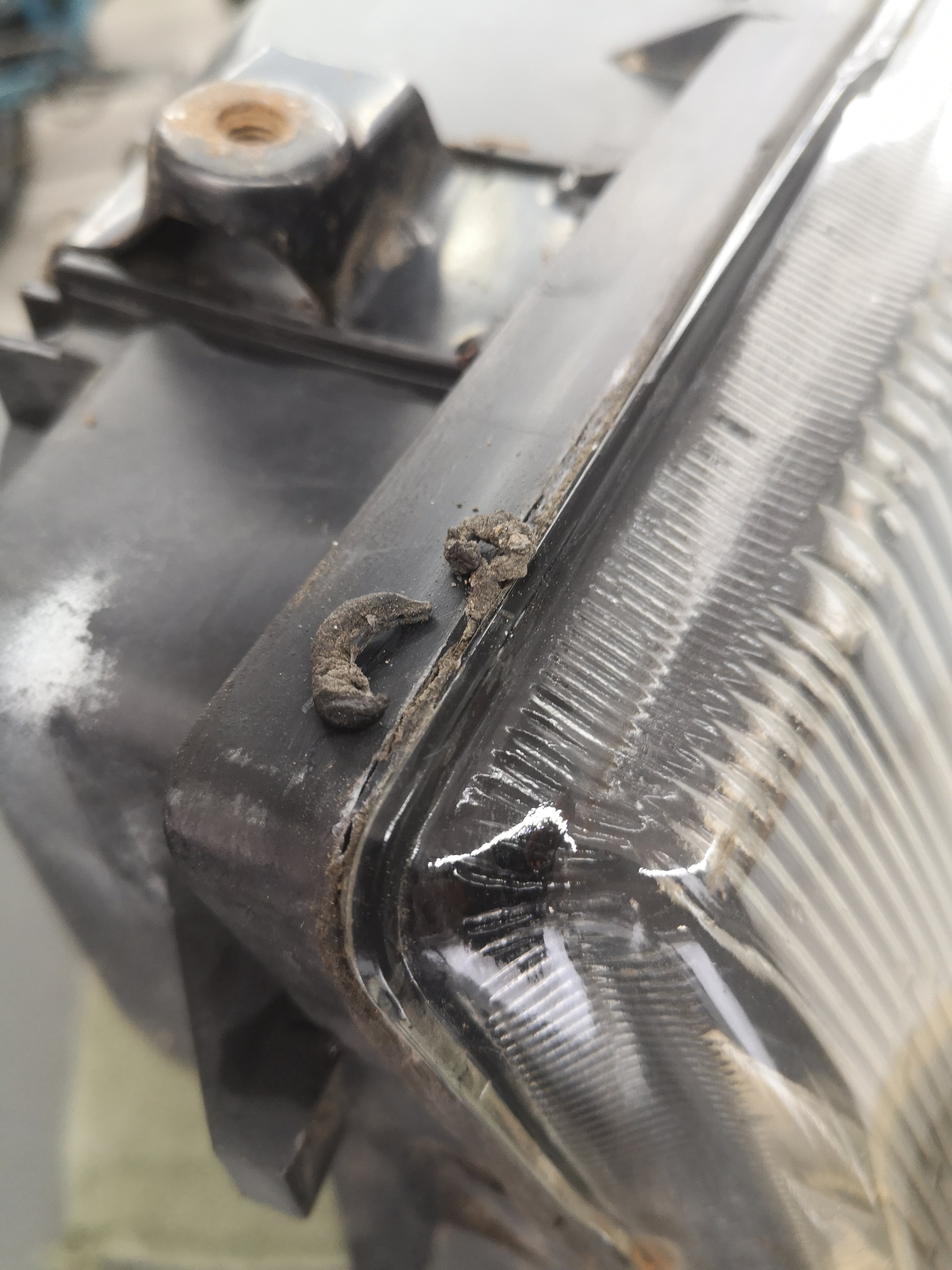

Ако тези щипки които си показал в първата снимка са от твоя фар, то трябва да си сигурен че е с гумена гарнитура и няма нужда от загряване.  Просто огледай по цялата обиколка дали е било с такива щипки, да не е примерно наполовина залепено стъклото.
Този тип сглобка на фаровете беше някъде от средата на 80-те до към средата на 90-те, продаваха се отделно стъкла и съответно се сменяха само стъклата, правил съм го на Опел и Рено, в комплект със стъклото имаше и ново гумено уплътнение. Не съм виждал да се продават само рефлектори, но съм сигурен че ако намериш къде, ще се хромират лесно старите, ако и майстора е добър стават по-добри от оригинални. Преди години се намираха такива работилници за хромиране и кадмиране, сега не знам но със сигурност ще се намери нещо.

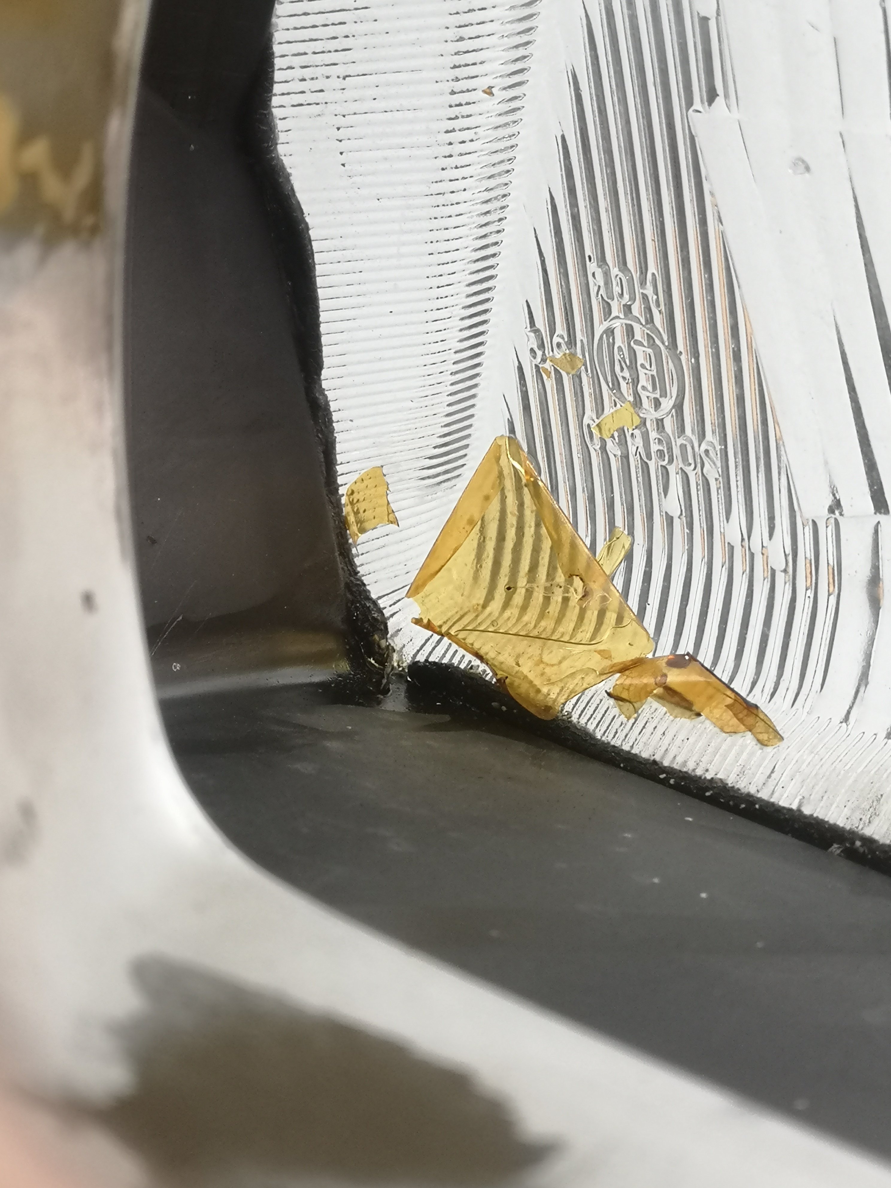

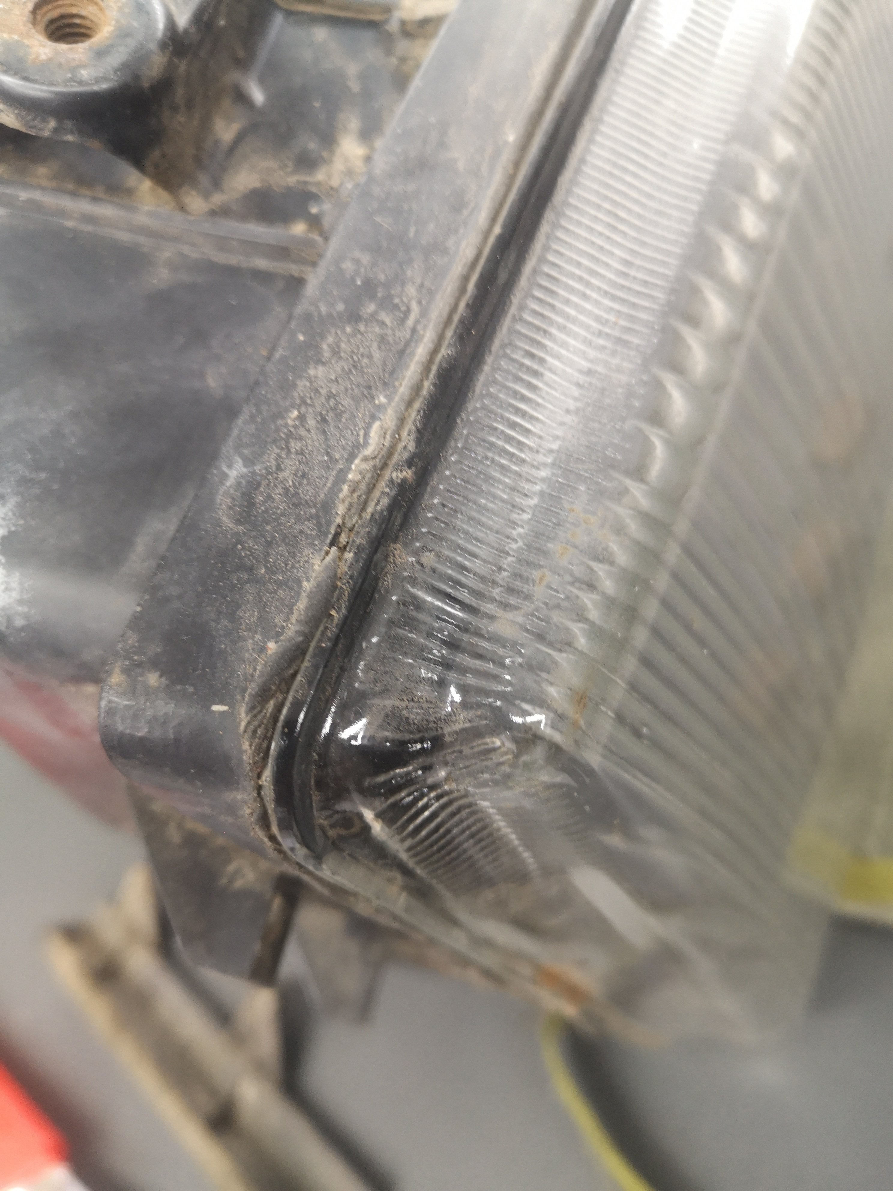

Разгледах прецизно фугата между корубата и стъклото, и изчегъртах малко - определено не е гумена гарнитура, а е лепено.
Цецо, докато видя, че си питал и ти сам си си отговорил. Фаровете на Пасата определено не бяха лепени а имаха гумено уплътнение и когато побутнеш с отверката се отделяха сравнително лесно. Очевидно Японските инженери мислят различно от Немските.

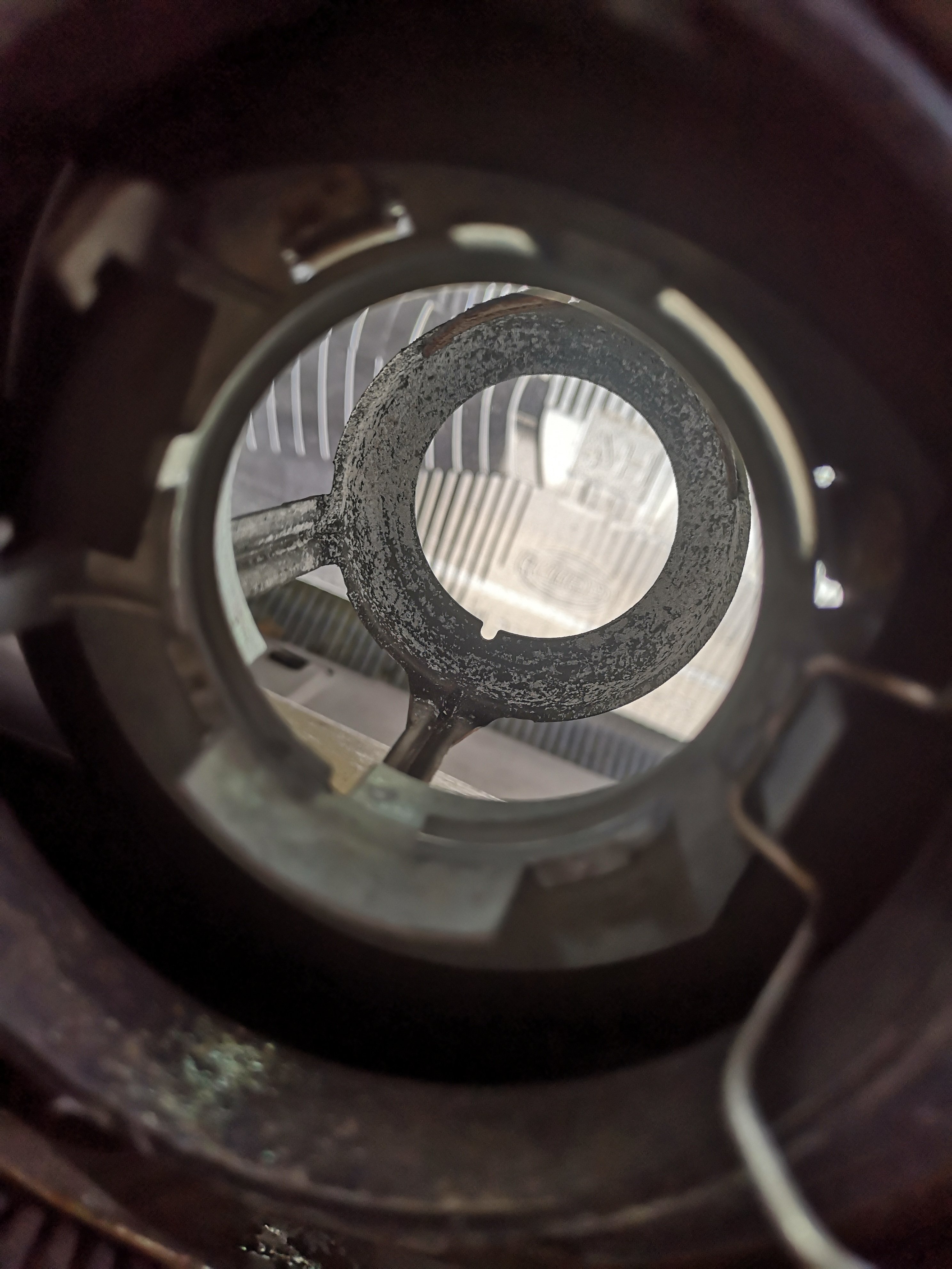

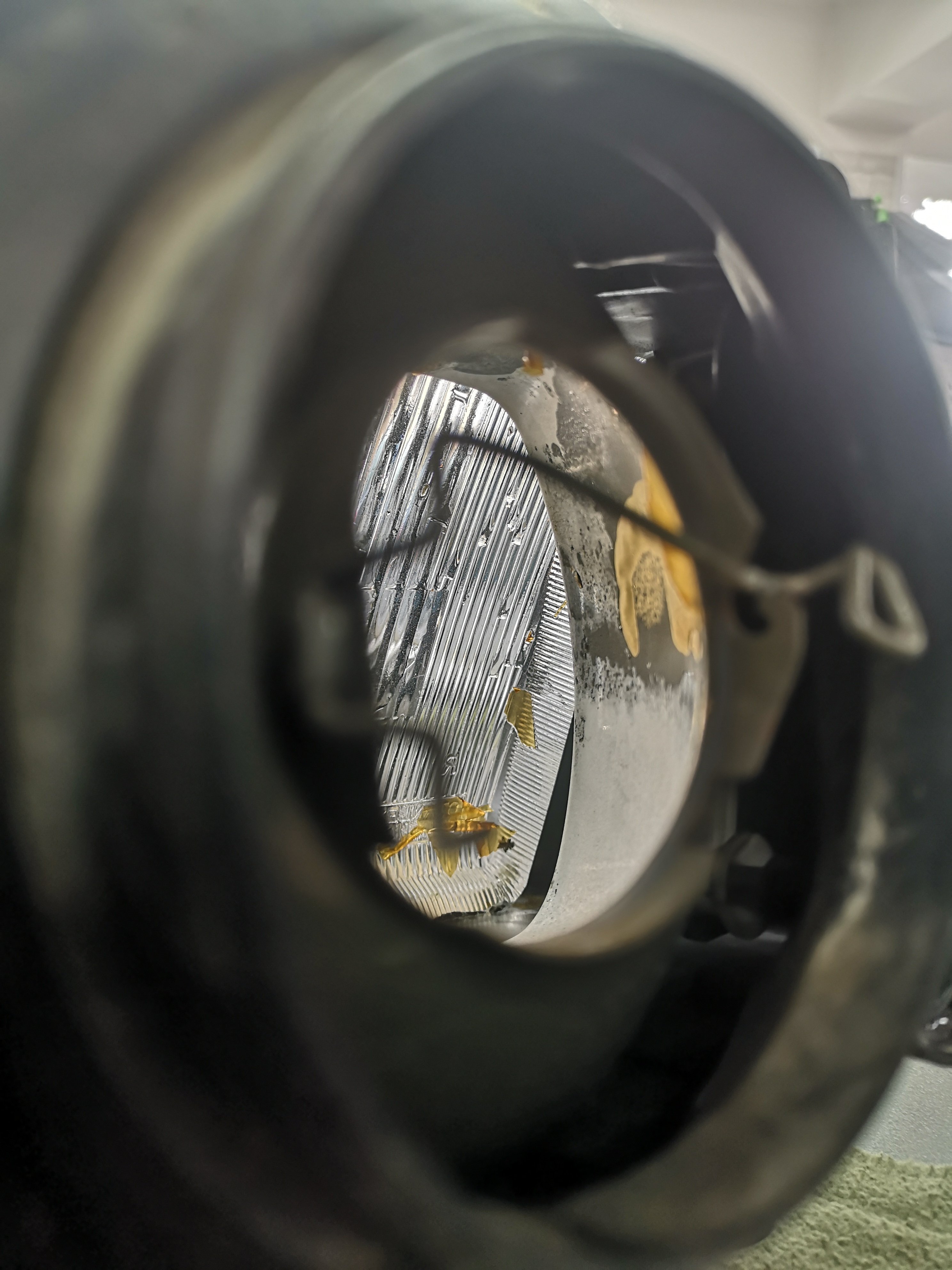

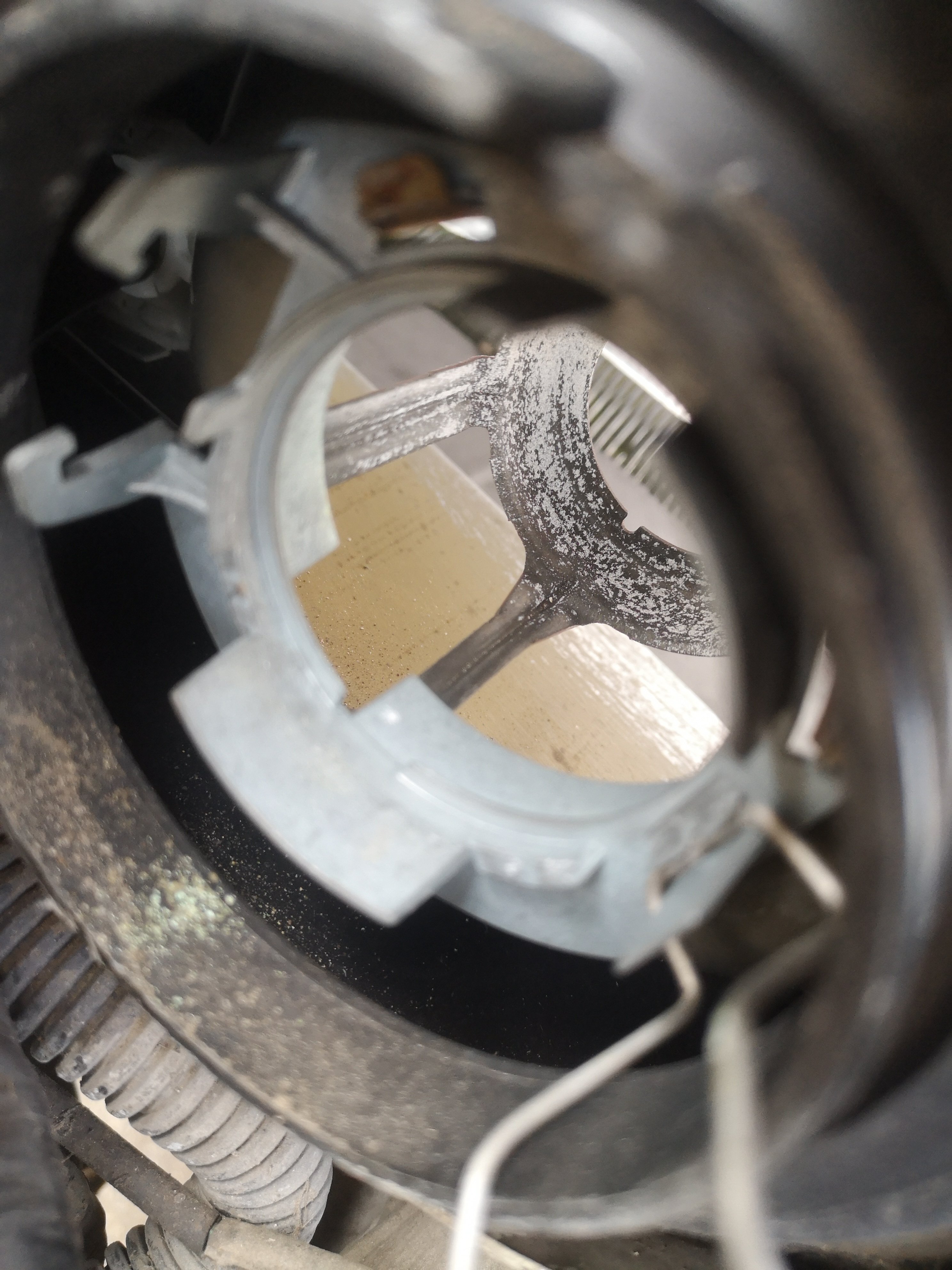

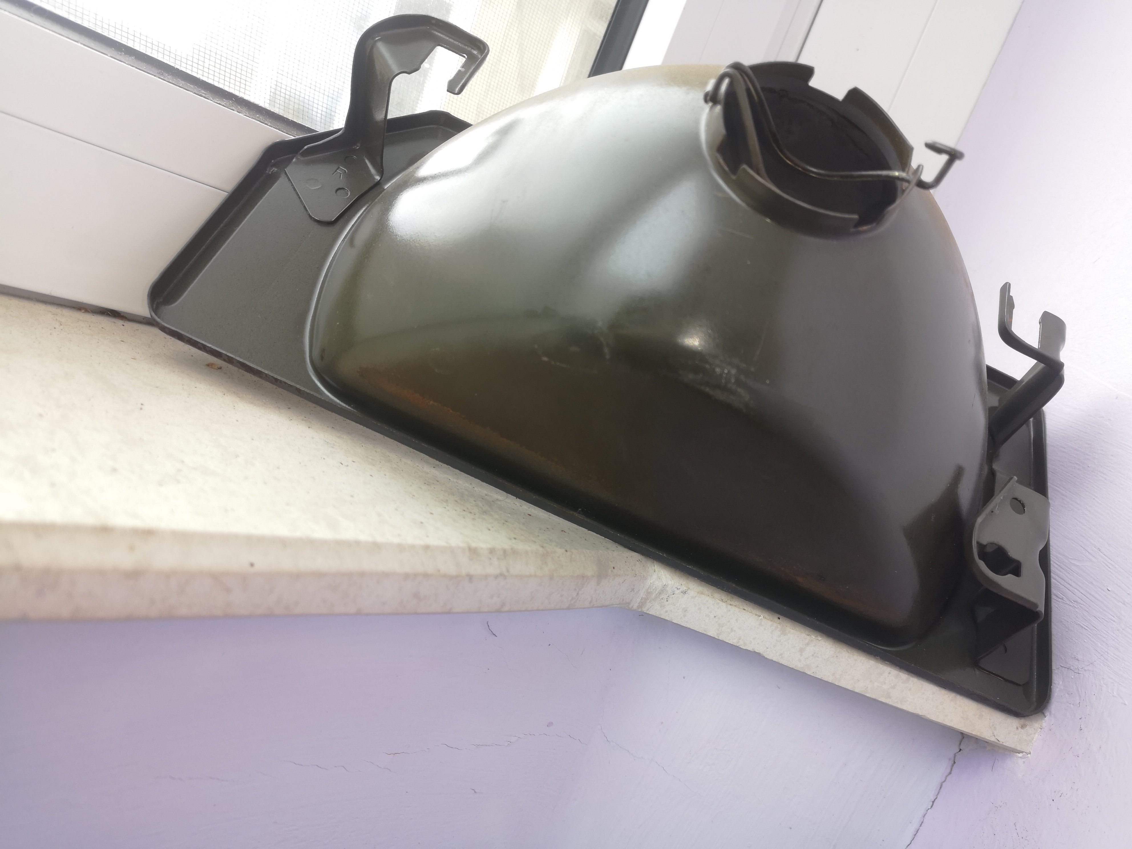

Сега имам по-интересен въпрос:
Във фаровете на колата има бленди около крушките (първите 2 снимки), а в другият чифт няма такива. И двата сета са за стандартни двужични Н4 крушки.
Таа - каква е функцията на тези бленди?

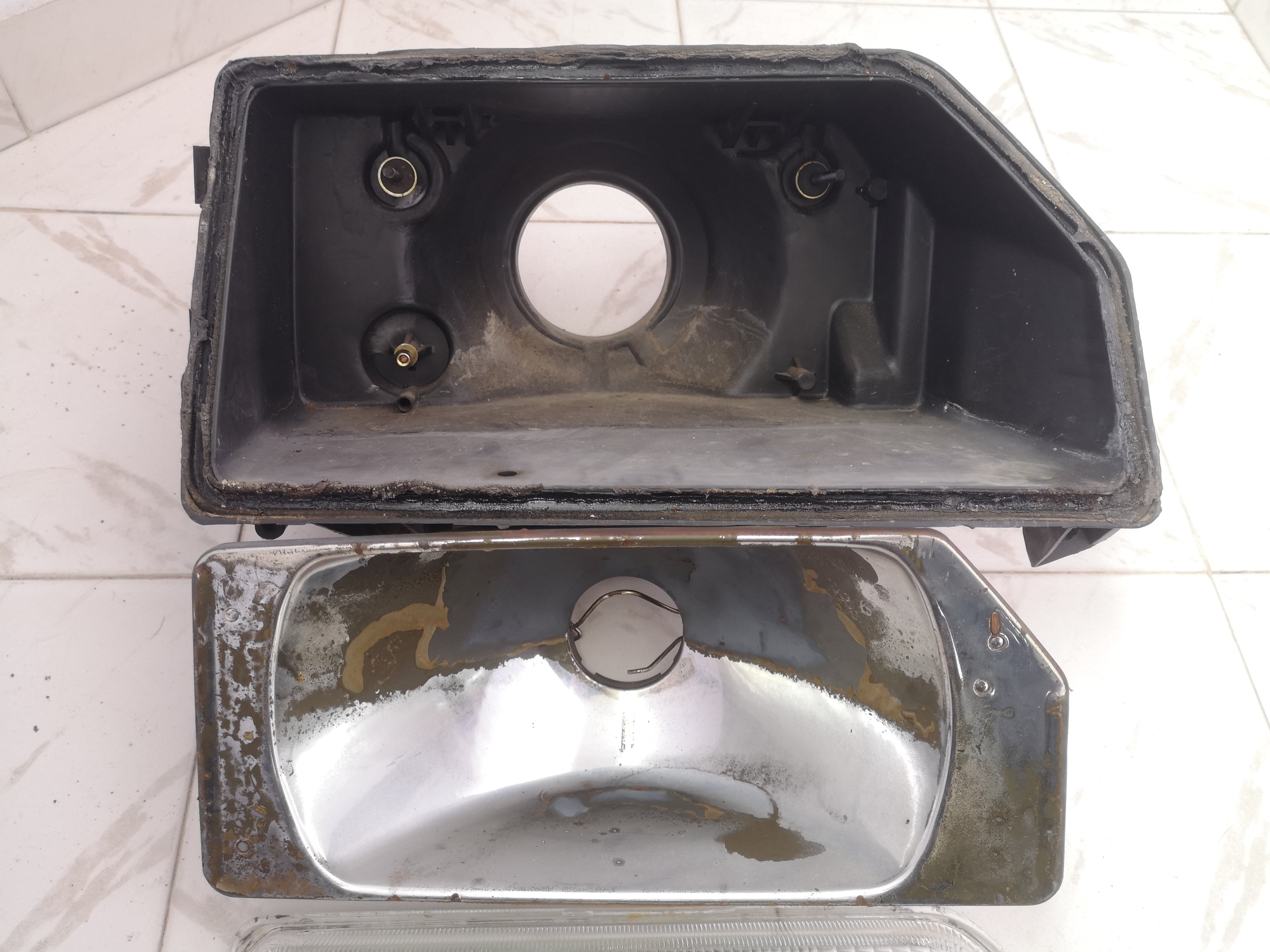

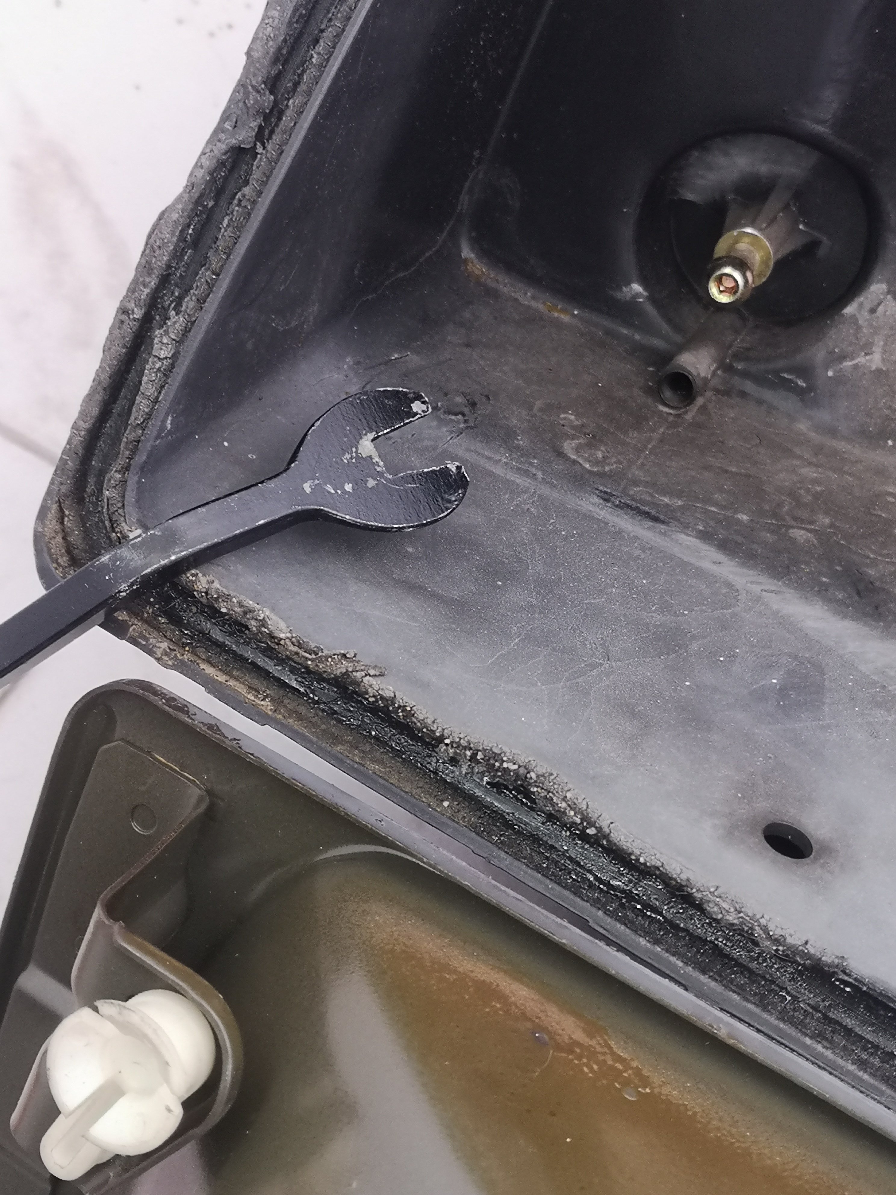

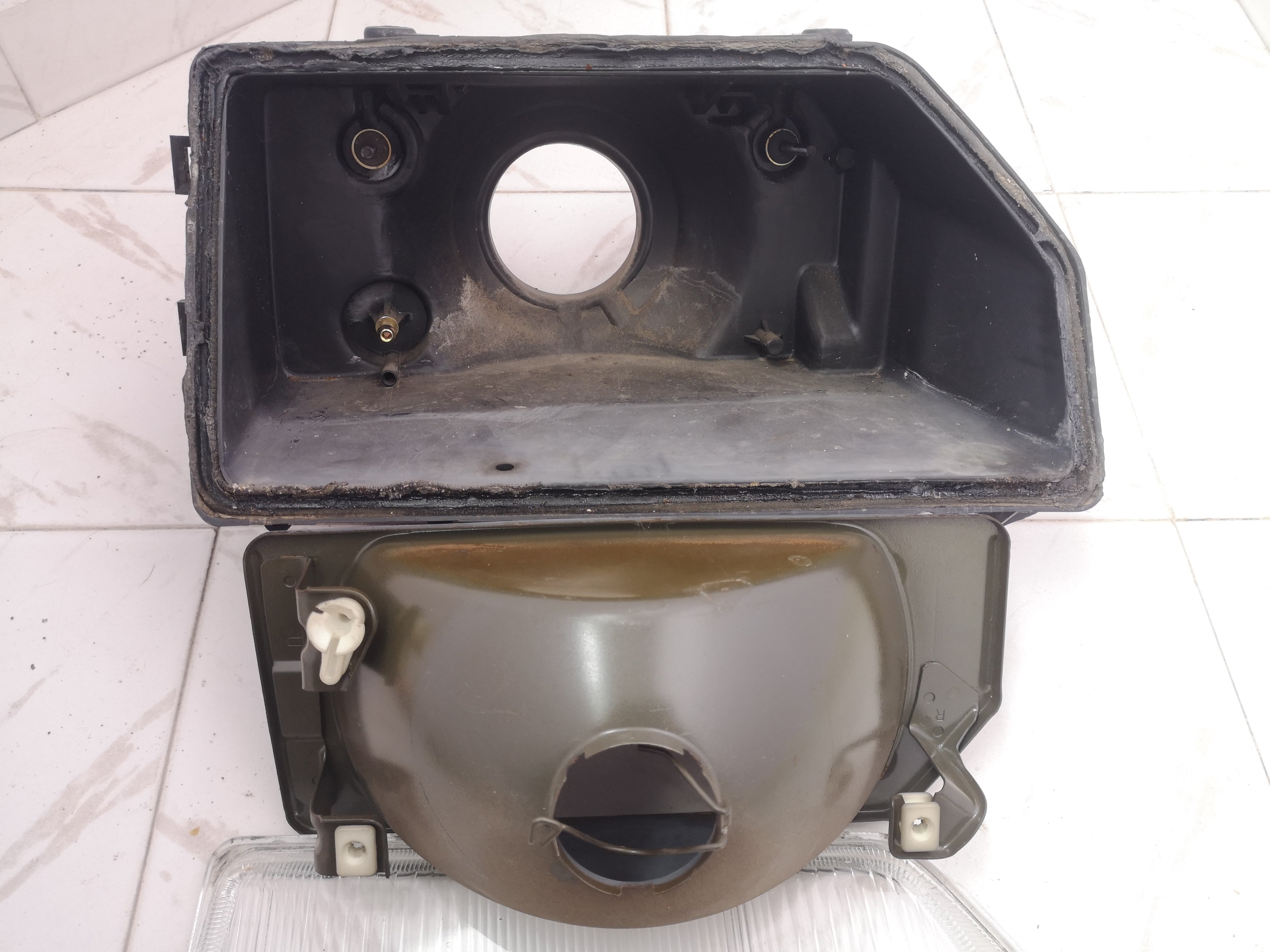

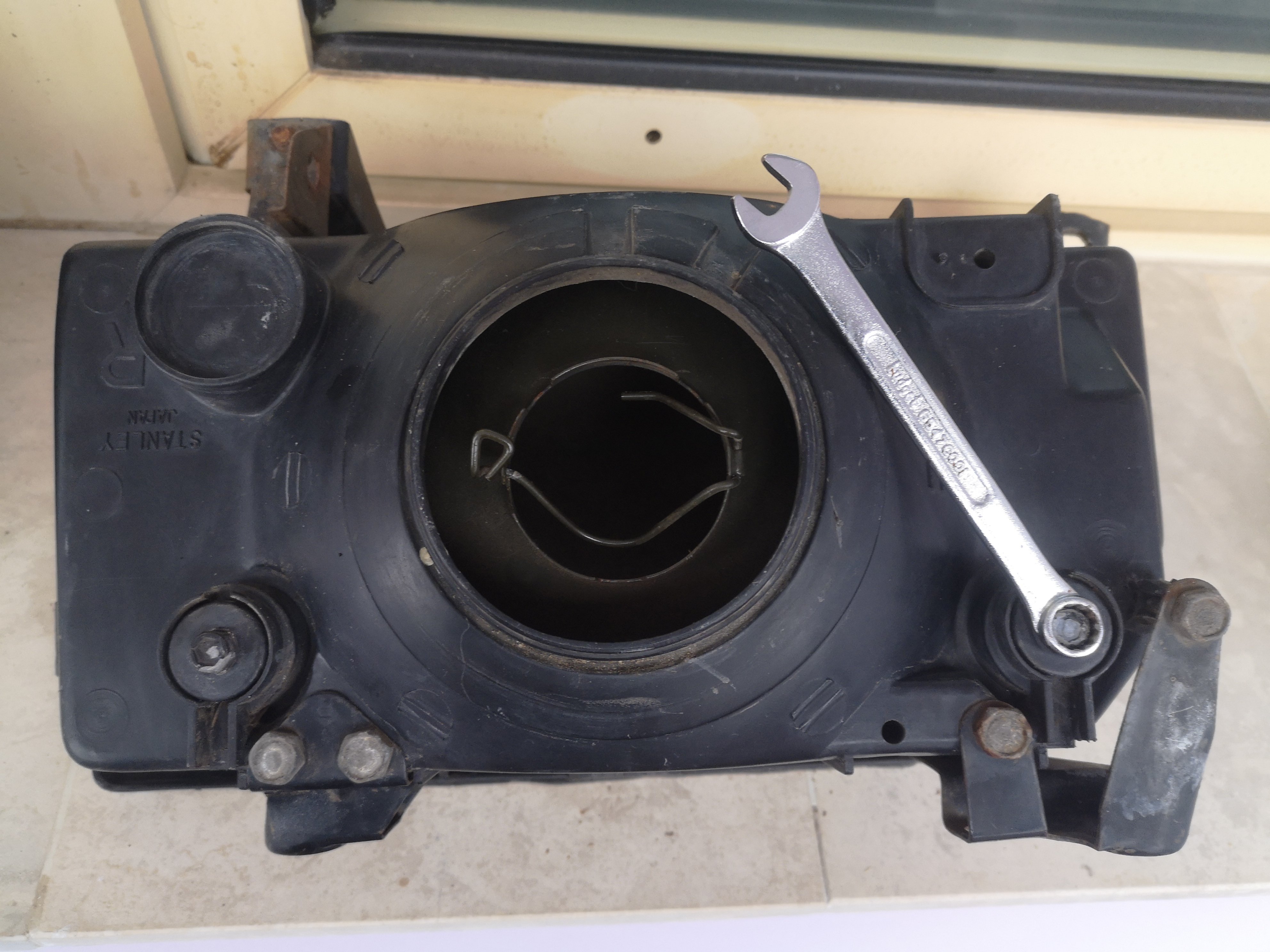

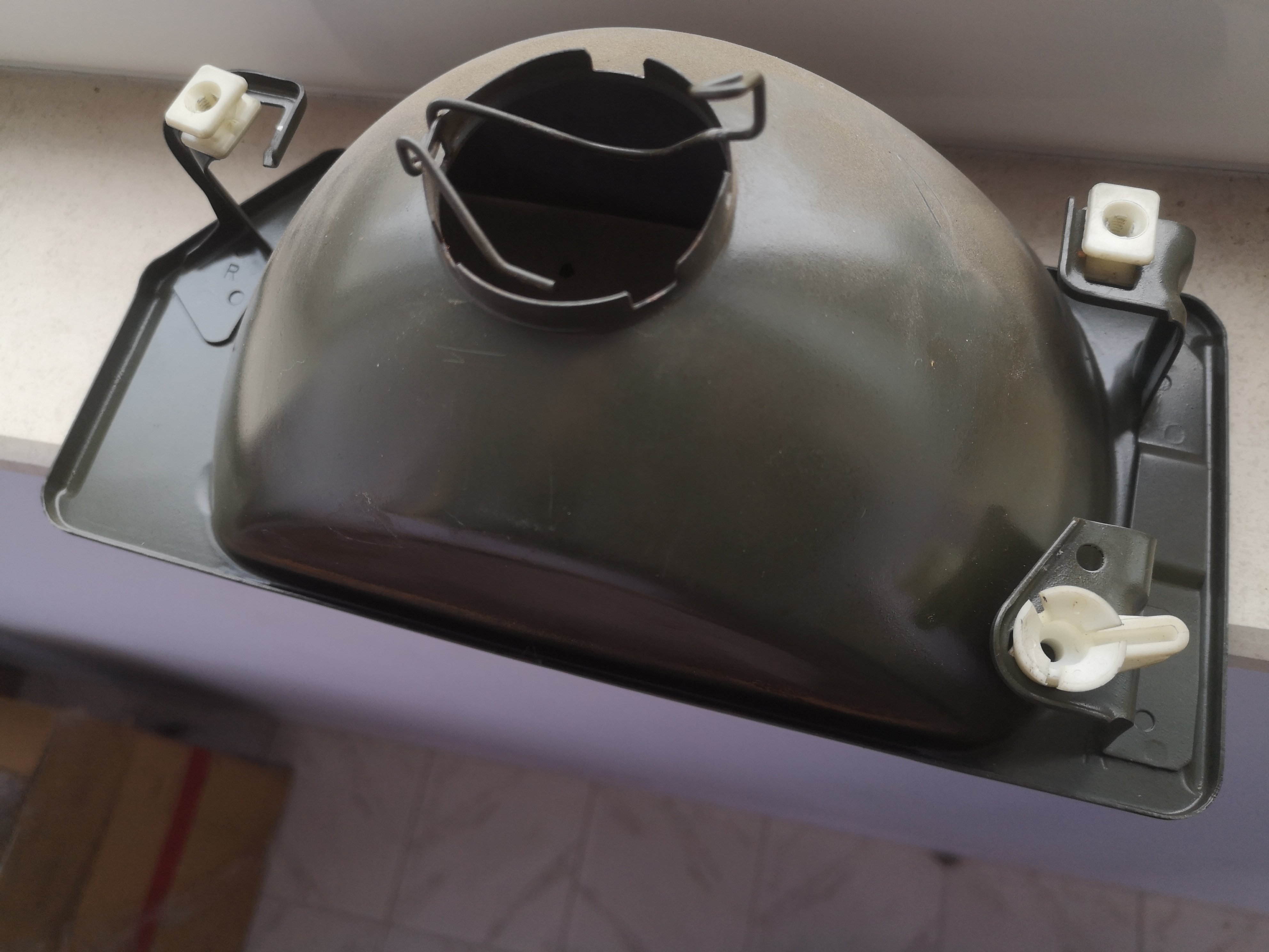

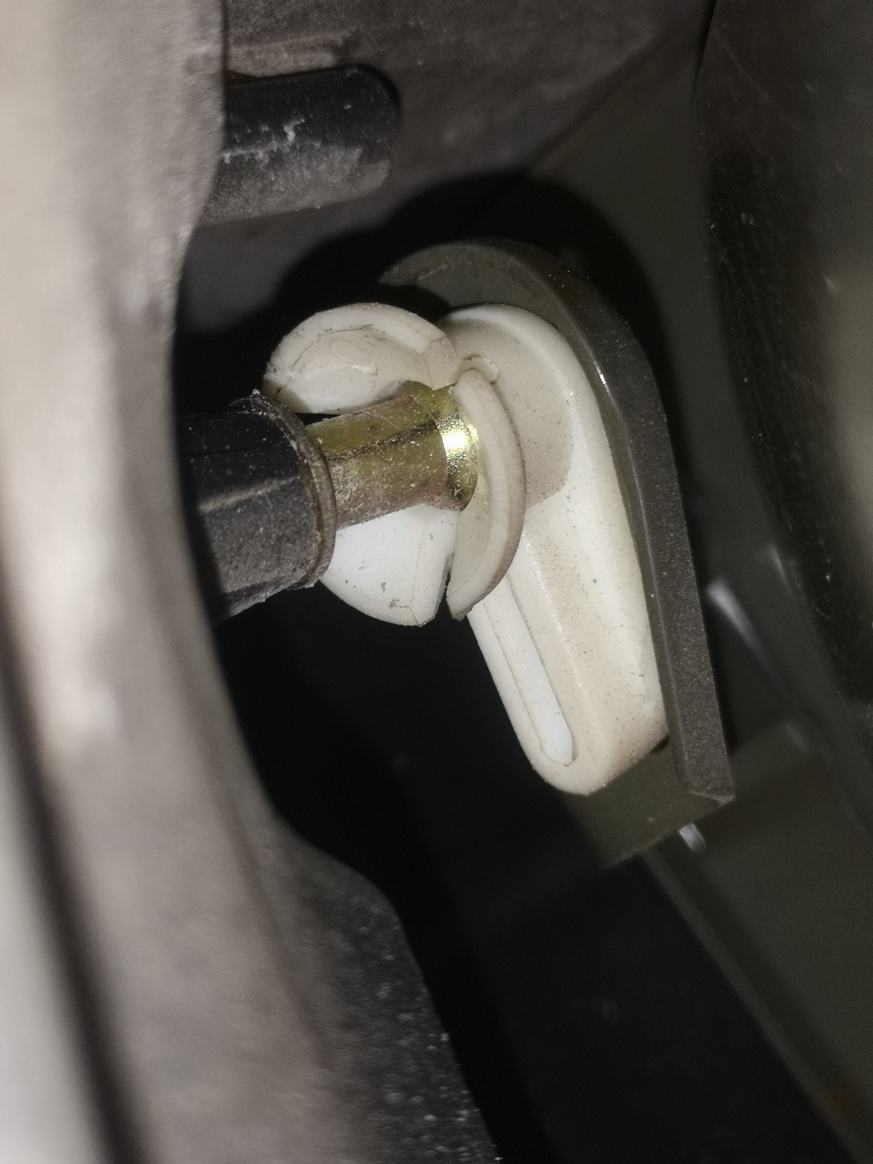

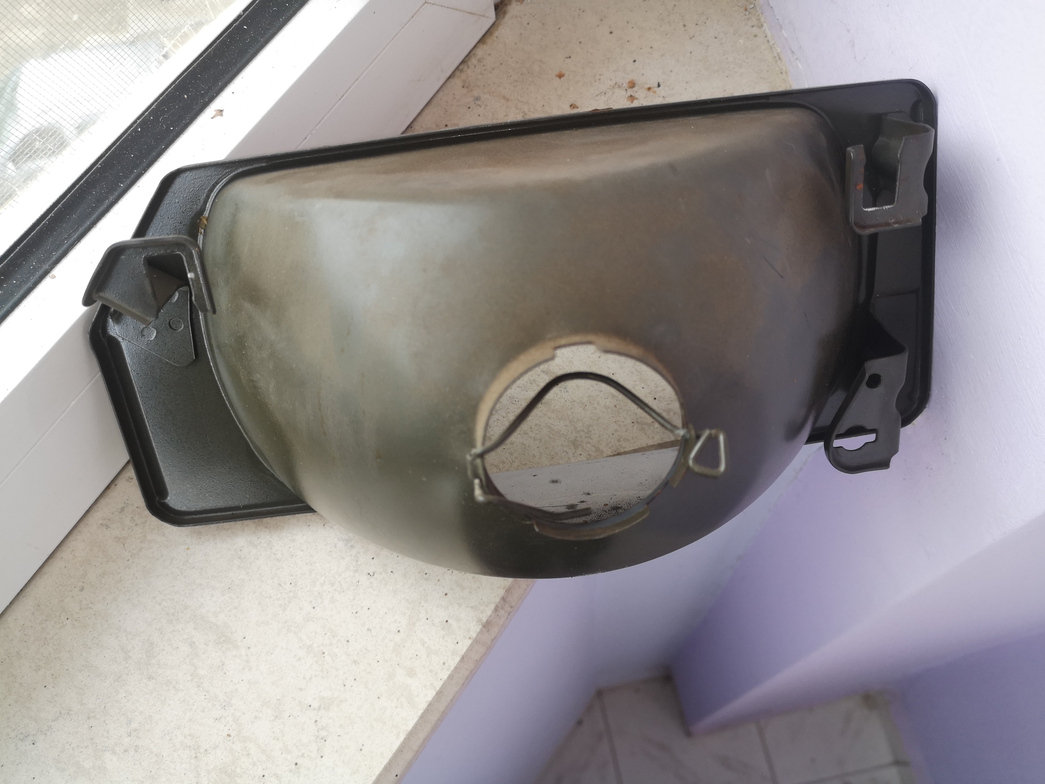

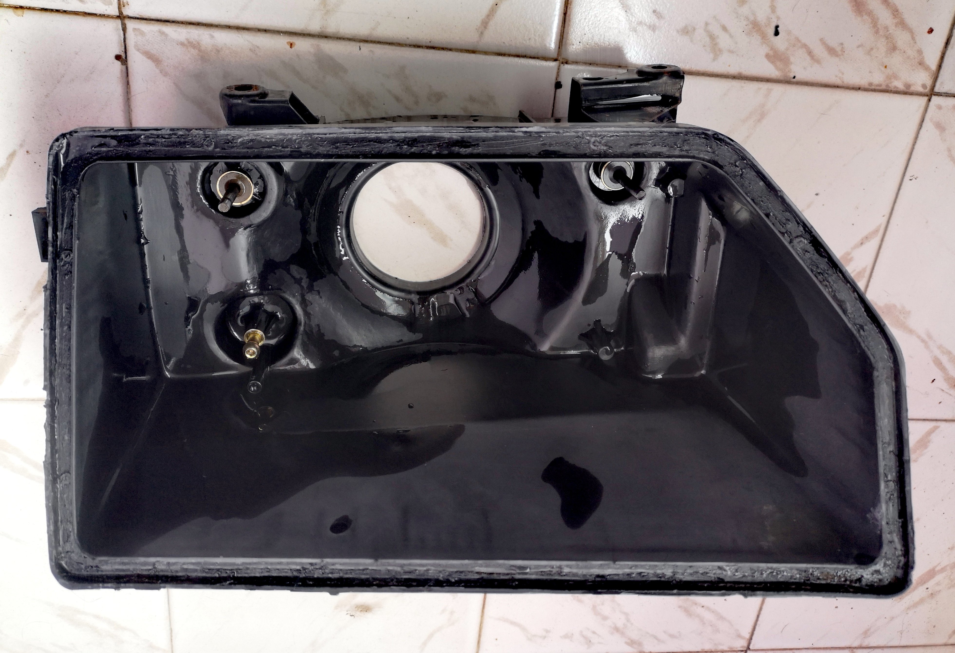

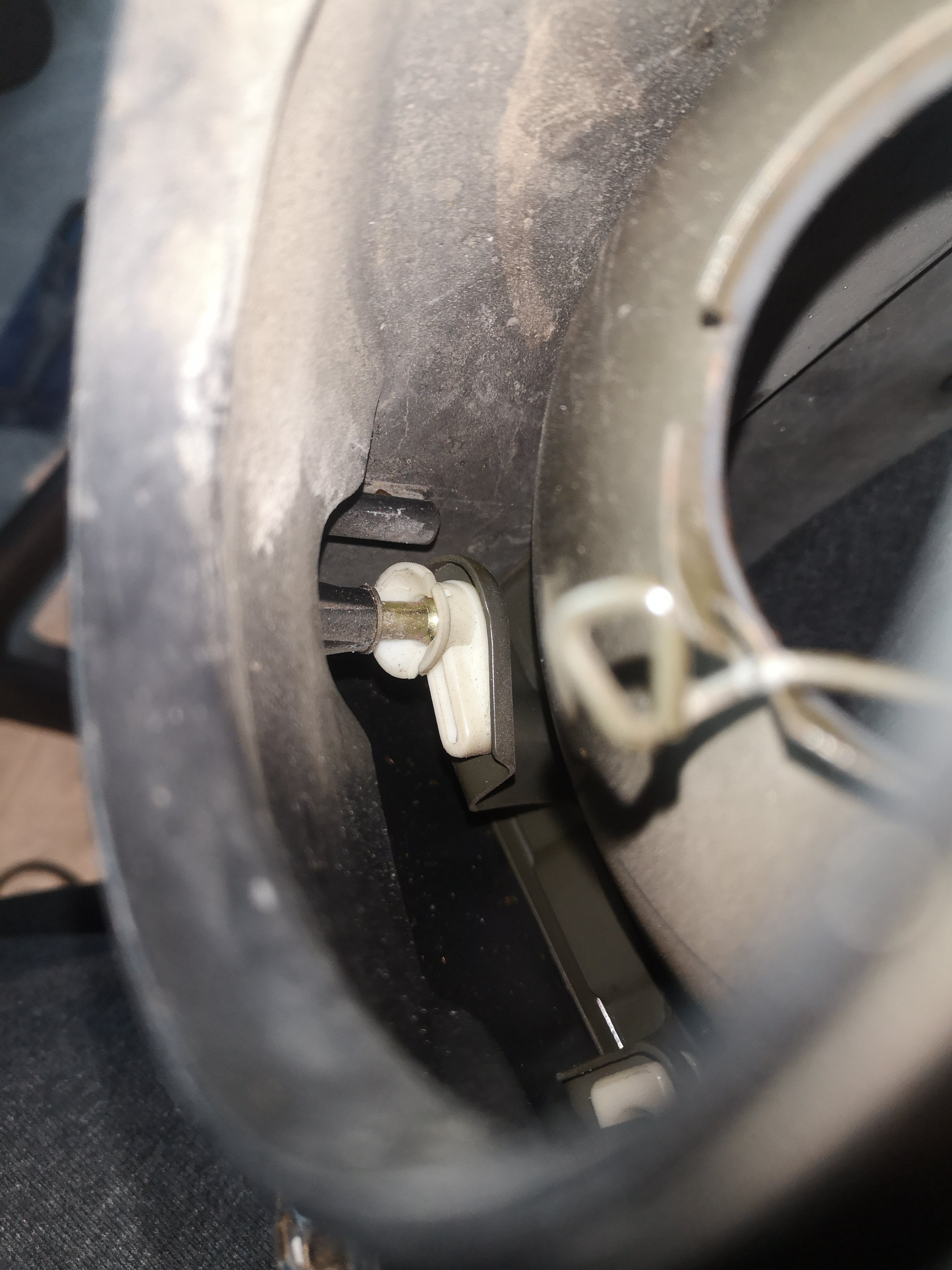

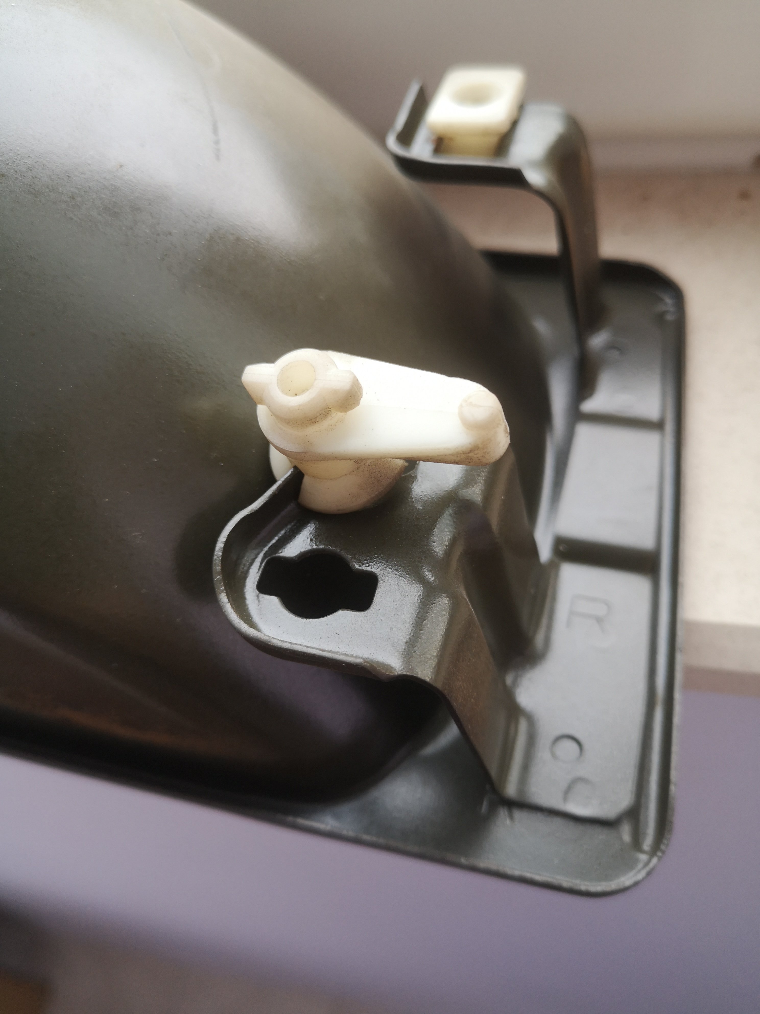

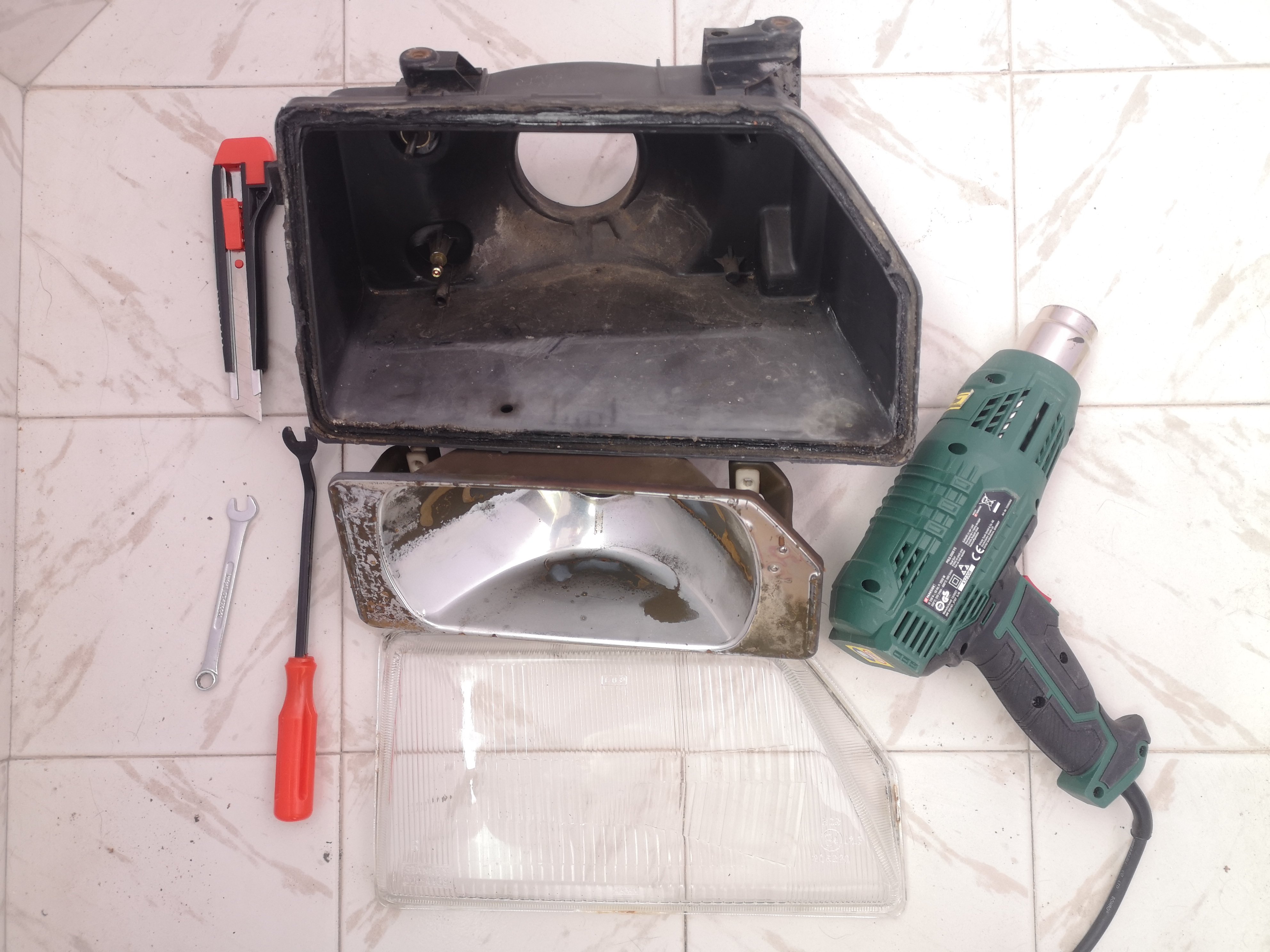

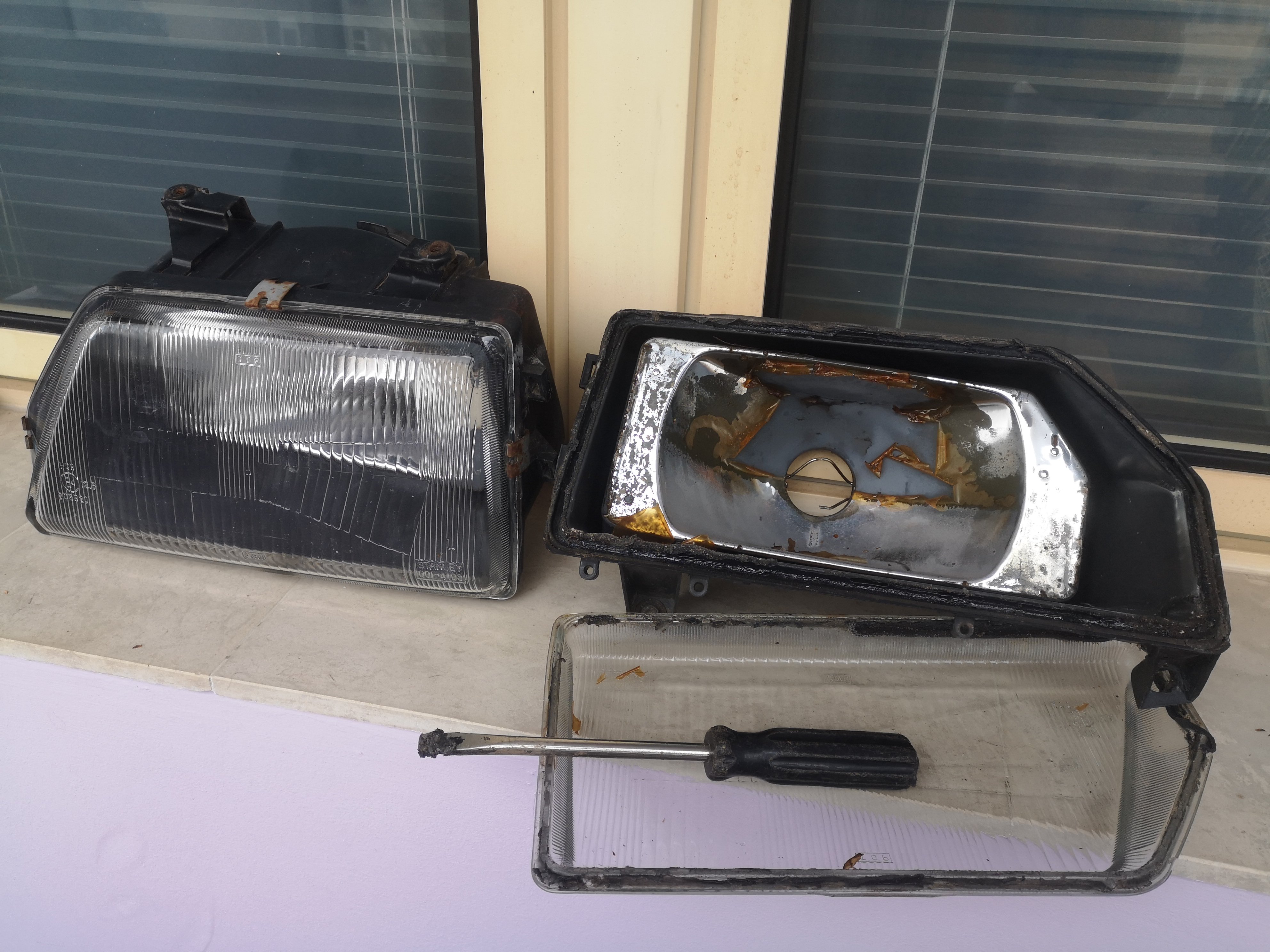

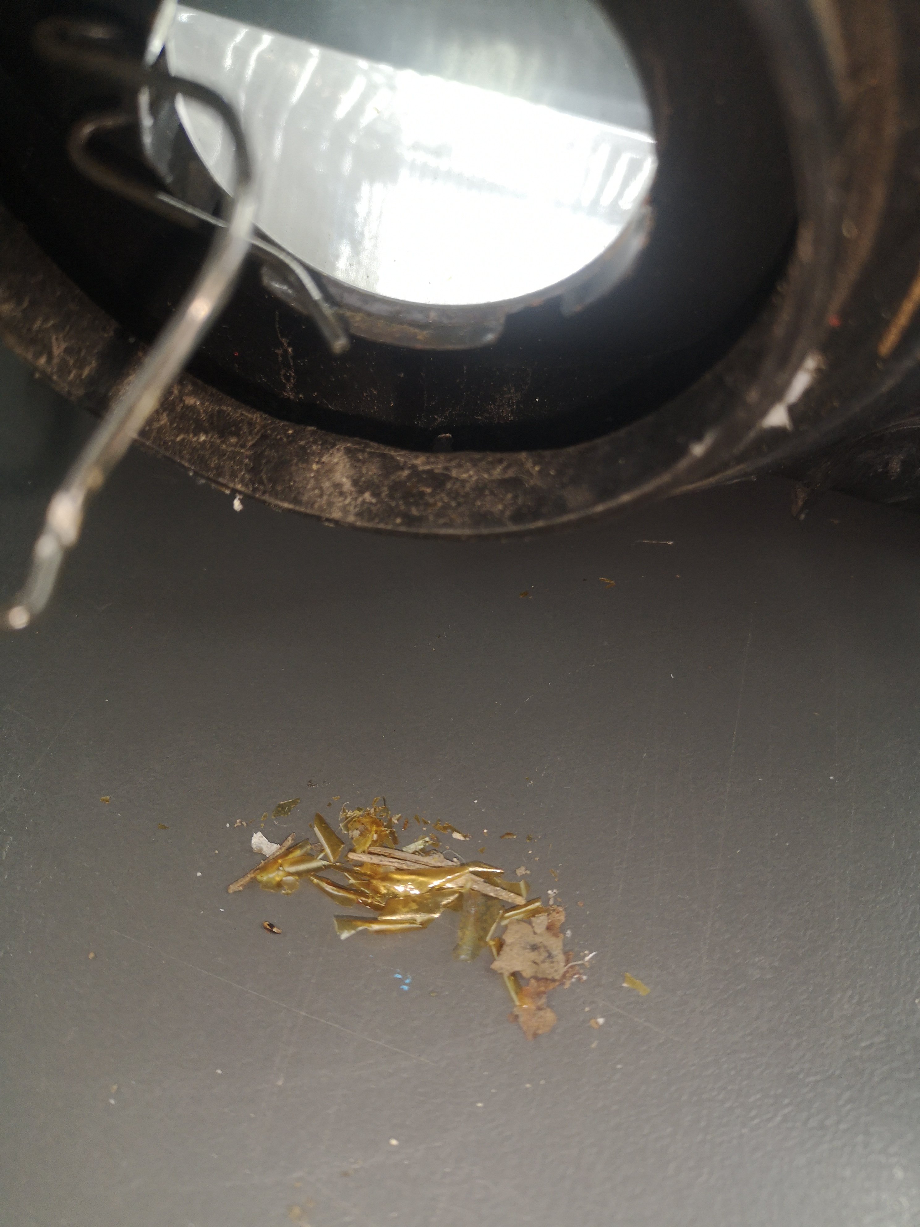

Отлагайки няколко дена за по-спокоен и след F1 на Сузука сутринта си викам: Колкото и да е умен чиляк на теория, все от нейде требе да почне практически, та нагласих 1 въртящ се офис стол, сложих 1 кашон връз него и си спретнах въртящ се работен плот. Палнах пищова и с другата ръка въртейки стола, почнах да нагрявам периферията на стъклото. Очаквах да е бавно, но за 5 мин отлепих успешно джама, повдигайки с 1 плоска отвертка с увито с тиксо острие, че метал и стъкло не се понасят.
Иначе от него с макетно ножче по ръбовете, лесно изрязах вече изстиналите остатъци от болкита.
Развих до откат 2-та реглажа, за да се откачат от рефлектора и остана да измисля как да отщракна ябълковидната ставичка, че е в дъното, но успях да бръкна с вадача на щипки. Малко страх брах, да не скърша нещо, та напъвах деликатно.
Свалих с размисъл и лек напън пласмасовите вложки на ставата и резбите. Измислено е като на стара съветска военна техника, за да изкара 5-6 десетилетия.
Изчегъртах с пищова и отвертката каквото можах от черната дъвка и за сега така - нали пак ще се маже. Измих корубата и евентуално ще я боядисам черна с високотемпературен спрей преди затварянето.

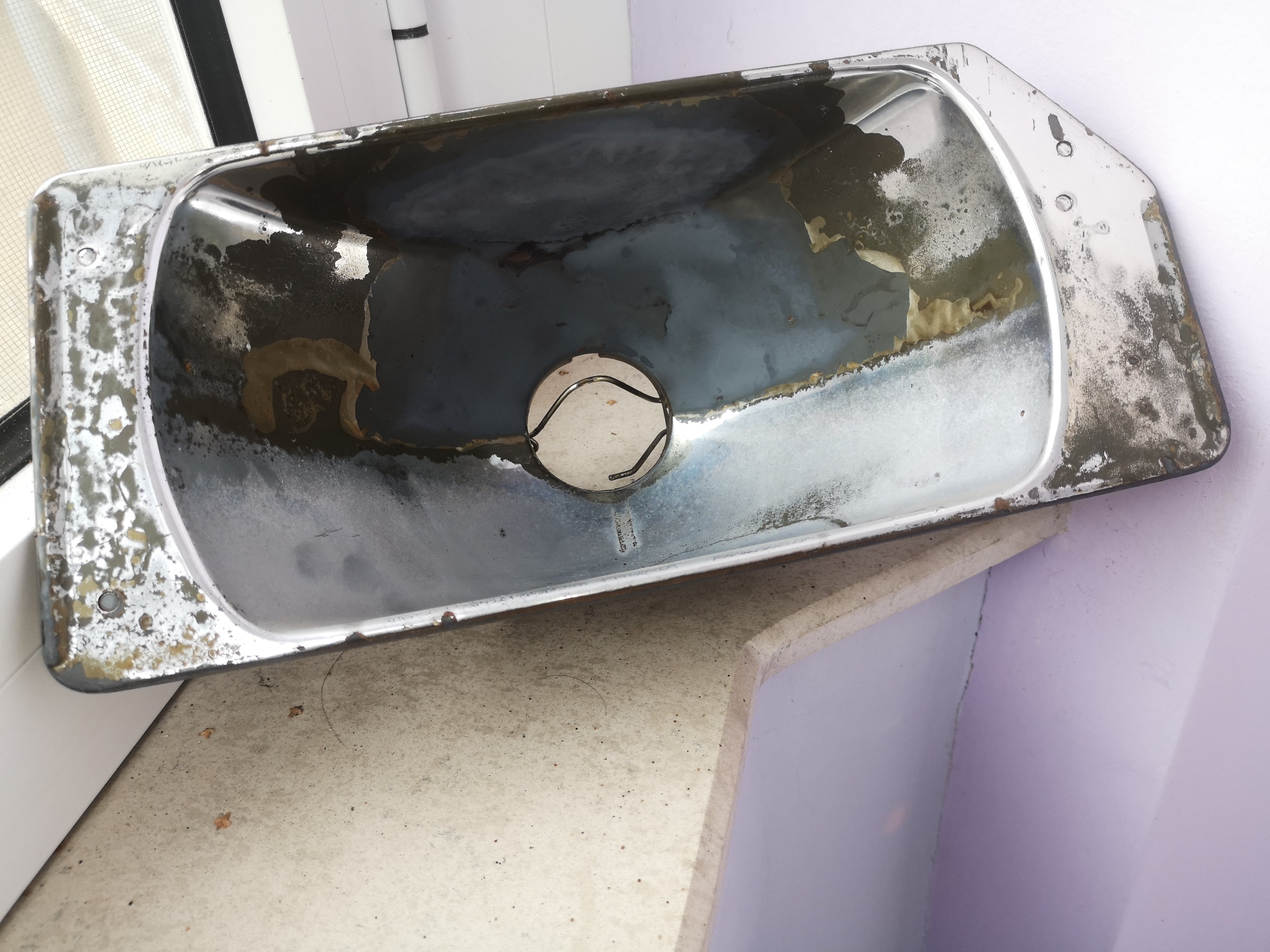

Рефлекторът няма пробивна ръжда, а хромът вероятно е изгорял от монтаж на по-силна крушка без шапчица за "къстата" жичка. Първом като го видях си мислех, че до половината е бил пълен с вода, но по стъклото и крубата няма следи от ниво, а и олюпеното е над нивото. Видяло е жега покритието, макар че е шампована ламарина като казармена алпака паница и тежи поне колкото нея. ;)
Остава да си намери ХРОМ майстора и ако е ОК, тогава ще отворям другия, понеже той е доста по-добре и има забележка само в горната хоризонтална част, което не е проблем за визията и светлината.

И тук изкуствения интелект ти удря едно рамо.
Как да действате, ако рефлекторите са за "хромиране"?
Тъй като рефлекторите на фаровете са от пластмаса или замак, те не се "хромират" по класическия галваничен път, а чрез вакуумно преникелиране. Повечето сервизи в Монтана ще ви предложат една от двете опции:
Пълна услуга: Те свалят фаровете, разглобяват ги и изпращат само рефлекторите към София или Стрелча. След като се върнат с ново покритие, ги сглобяват обратно.
Директно изпращане: Ако можете сами да свалите рефлекторите, е най-бързо и евтино да ги изпратите директно до фирми като"Ев ерт Лак" (Стрелча) или специализирани ателиета в София (напр. TK Lupi Detailing), които дават гаранция за покритието.
Важен съвет: Преди да ги изпратите за хромиране, попитайте в сервиза дали не е по-добре да се монтират изцяло нови Bi-LED лупи. Често цената за рециклиране на стария рефлектор е близка до тази на нова лупа, която свети значително по-силно.
