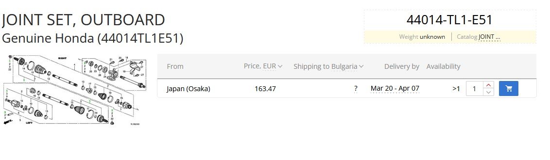

ANTRAZID 29 #18 Отговорено 24 Февруари (Редактирано) Интересни суми , а да си го поръчате сам без посредници е само 164 € за брой ,към тази сума се добавя доставка,мито и ддс върху сумата и пак няма да 378/390 € (освен ако тези суми са за к-т от 2бр.). Доставката е 10 работни дни + - според зависи ..... Редактирано 24 Февруари от ANTRAZID 2 1 Сподели публикацията Адрес на коментара Сподели в други сайтове
BGavrilov 28 #19 Отговорено 25 Февруари (Редактирано) Във въпросният сайт amayama , ОЕ номерът за мойто каре не излиза, също така пробвах и със стари номера и пише Discontinued. Не знам какъв е този номер, който се вижда на снимката, но за моята кола не е този Сега видях, че пише Outboard, това е външно каре а не вътрешно, каквото на мен ми трябва. Попринцип вътрешните карета винаги са по-скъпи за тези коли. Редактирано 25 Февруари от BGavrilov 1 1 Сподели публикацията Адрес на коментара Сподели в други сайтове
ANTRAZID 29 #20 Отговорено 27 Февруари Аз съм разбрал за външни карета моя е грешката. И да вътрешните са малко по скъпи. 1 Сподели публикацията Адрес на коментара Сподели в други сайтове
