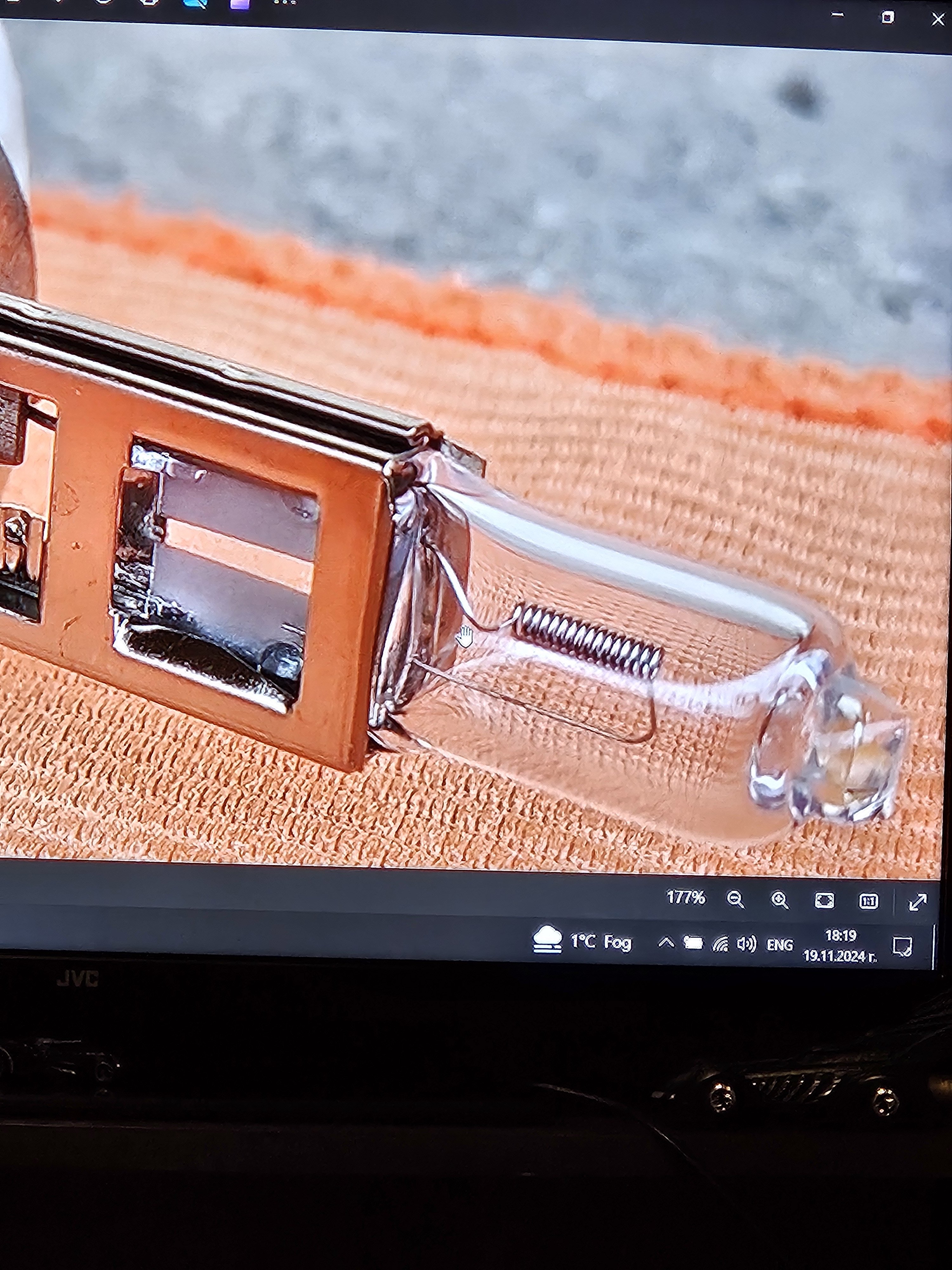

Oilgerm 90 #5 Отговорено 8 Февруари Имаше една мн хубава тема преди,за късите, при мен беше такова- крушките бяха завъртяни обратно,и рефлектора не може да разпръсне светлината..Та не е изключен и тоя вариант, трябва да са така: 1 Сподели публикацията Адрес на коментара Сподели в други сайтове
IvayloS 7 #6 Отговорено 8 Февруари 6 hours ago, Oilgerm said: Имаше една мн хубава тема преди,за късите, при мен беше такова- крушките бяха завъртяни обратно,и рефлектора не може да разпръсне светлината..Та не е изключен и тоя вариант, трябва да са така: Да аз четох в друга тема за това, че може да е обърната, но проверих и не е. Благодаря все пак за съвета Сподели публикацията Адрес на коментара Сподели в други сайтове
