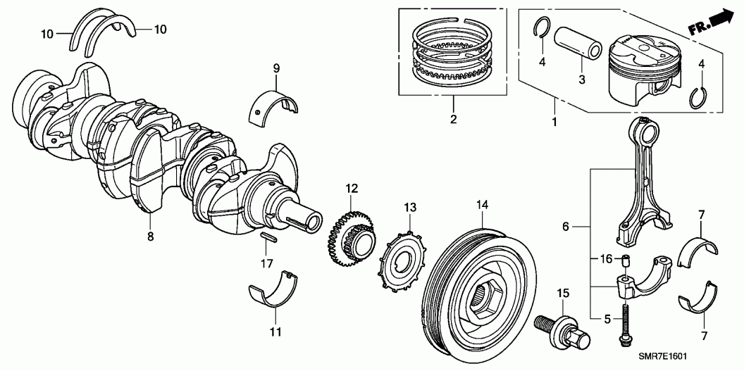

Mr.SOHC 139 #11 Отговорено 12 Юли, 2025 На 3.07.2025 г. at 12:04, Rakeem написа: Ravenol 5/30 dxg и ако това го гори, сменяш гумички на клапани, ако пак го гори или караш и доливаш, или пълна ревизия. Хора, стига, минаха толкова години, това не е жигула да се оправи с гумички, та дори и тя няма да се оправи. От хонда са си го написали в сервизните ръковдоства, като подмине 3 литра за 10 000км, двигателя си е за ревизия. Варианта със смяна на маслото с различен вискозитет не е удачен, но краен вариант е нещо от рода на 0/30 до 0/40. По-скоро се приентирайте към място, където могат да направят ревизията адекватно, понеже за съжаление местата с качествена работа са малко последно време. Сподели публикацията Адрес на коментара Сподели в други сайтове

Mr.SOHC 139 #13 Отговорено 12 Юли, 2025 В сервизното на црв-то нямам спомен вече какво пише, визирах хондите преди 2000 година (моя грешка, извинявам се). Имах Л серия, която в момента на покупката си гореше около литър на 1000-1500. Отворих я, ревизирах си всичко, 40к след ремонта, колкото се налее при смяна толкова си седи и нивото, като се караше естествено с 0/20. Същия филм съм го играл и с Д серията и 100к по-късно ситуацията беше същата, като за 10к да са се губили 100мл, което смятам не е много предвид и че мотора върви под налягане. Заради едни сегменти за 100лв не бих доливал литър масло на всеки 1000км и свещите да полепват и да се влошава искра, изгаряне, да се трупат нагари и така нататък, но това си е мое виждане. При такива разходи на маслото, то много често/винаги вдига по-висока температура, губи вискозитет, влошава масления клин при лагерите в блока и в един момент мотора казва чао. Естествено този процес се случва по-бавно предвид и намалената компресия в горивната камера. Имам приятел в юк точно с фн2, за 5-7000 мили долива 200-300 грама а мотора е на 180 000 мили. Та това са малко относителни неща, кой двигател колко консумира, много е важно как, кога и с какво е обслужвана. В момента црв-то го карам с 0/20 взето на 120к по километраж, при вноса може само да се предполага колко е върнато, колкото се налее, абсолютно толкова се точи дори и смяната да е закъсняла с повече. Първата кола, която да не се налага нищо да се пипа. Сподели публикацията Адрес на коментара Сподели в други сайтове

Mkilla 1156 #15 Отговорено 13 Юли, 2025 (Редактирано) @Mr.SOHC, FN2 9-та година карам, 200-300мл може да харчи на 1000км. Може и да не харчи, ако я бута или кара с 30км/ч в квартала. Понеже я взех на 100к км и и направих още толкова и малко отгоре до момента, със сигурност ти казвам, че харчи масло, ако я кара. Имам и D-серия точно 2000 година ама там нещата са малко по-различни. Като се отвори един двигател "за 100лв сегменти", не са 100лв а са 3100лв, защото покрай сегментите, няма как да оставиш и лагери, г-ри, масло и плащане за работа, ако не си го правиш сам. А 100лв сегменти, може да са на 1 бутало за оригинални. Редактирано 13 Юли, 2025 от Mkilla Сподели публикацията Адрес на коментара Сподели в други сайтове
Mr.SOHC 139 #16 Отговорено 14 Юли, 2025 Толкова си му гори а не е от хората, които да не натискат. Сегментите не е задължително да са оригинални, въпроса е да не са ментета и да толкова струват, като съм завишил написаното с 25%. Работа не споменавам понеже лично аз си правя всичко. Но все пак си предпочитам ревизирания двигател. При хондите след 2003 година си е препоръчително всичко да е в час, особенно при р18, където се водят, че пукали бутала и долницата била слаба (к серия също), истината е съвсем на друго място. Сподели публикацията Адрес на коментара Сподели в други сайтове
Mkilla 1156 #17 Отговорено 15 Юли, 2025 (Редактирано) @Mr.SOHC, предполагам, че или си фен и си правиш сам автомобила/ите или си майстор и с това се занимаваш. Което и от 2-те да е, значи си наясно, че неоригиналните части към 2025-та година не са същите като същите части през 2010-та година. Да, не е задължително да са оригинални, така е. Масово обаче, неоригиналните части са с изключително лошо качество и марките не са това, което бяха. Затова е добре на места, където да се направи ремонт е трудно, да се вложат оригинални такива. Сегменти може и за 50лв да вземеш, ако имаш добрите отстъпки, проблема обаче не е в цената, а в работата после. След като смъкнах съединител Exedy на няма 60 000км на нитове с тропащи пружини, става ясно, че това няма общо с онова Exedy, от онези години. Не бих сложил никога неоригинални сегменти, дори аз да си го сглобявам мотора, защото после работата пак е двойна. На твоят човек там, не вярвам да е много по-различна колата от масовите FN2-ки, но ако е, може да споделиш. Тази кола а и като цяло K20A мотора си хапва масло още от завода. Затова му смениха и вискозитета и официалните препоръки на Хонда, рязко скочиха от 0/20 към 5/40. Този мотор не пипа масло единствено ако се кара спокойно. В противен случай, нещата са по-различни. Това не го прави нито лош, нито с проблеми, наясно си. Единствените мотори на Хонда на които се препоръчва 5/40 са на S2000 и Type R до 2011-та година пък всеки може да кара и с 0w8 ако иска. Стандарт сегменти Riken OE - 188лв на бутало в Бултрако. В amayama са 45 долара без доставка, моето е пак над 100лв на бутало. Неоригинални както написах, не бих гледал. Неоригинални гарнитури също, че текат като лейки. Редактирано 15 Юли, 2025 от Mkilla Сподели публикацията Адрес на коментара Сподели в други сайтове
