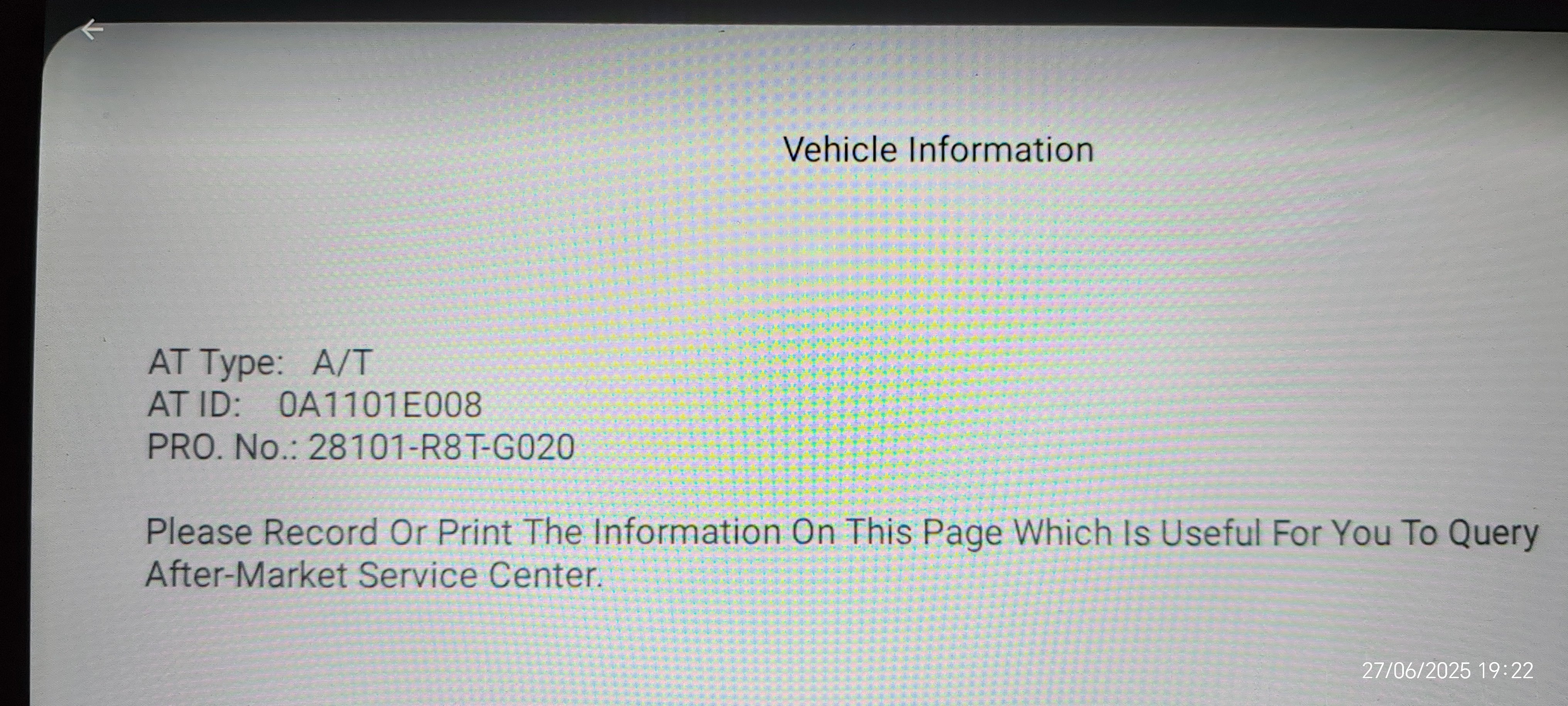

ceco_accord 7612 #12 Отговорено 27 Юни, 2025 преди 56 минути, farscape написа: ... АТ е Айсин, ... Сигурен? Сподели публикацията Адрес на коментара Сподели в други сайтове
farscape 31 #13 Отговорено 27 Юни, 2025 (Редактирано) Да. Защо? Поне така ми казаха. Ако са ме излъгали, значи и аз се залъгвам. Редактирано 27 Юни, 2025 от farscape Сподели публикацията Адрес на коментара Сподели в други сайтове
ceco_accord 7612 #14 Отговорено 27 Юни, 2025 Щото Айсин няма общо с хондовият автомат. Ако ти е любопитно, виж кода на кутията си. 1 Сподели публикацията Адрес на коментара Сподели в други сайтове

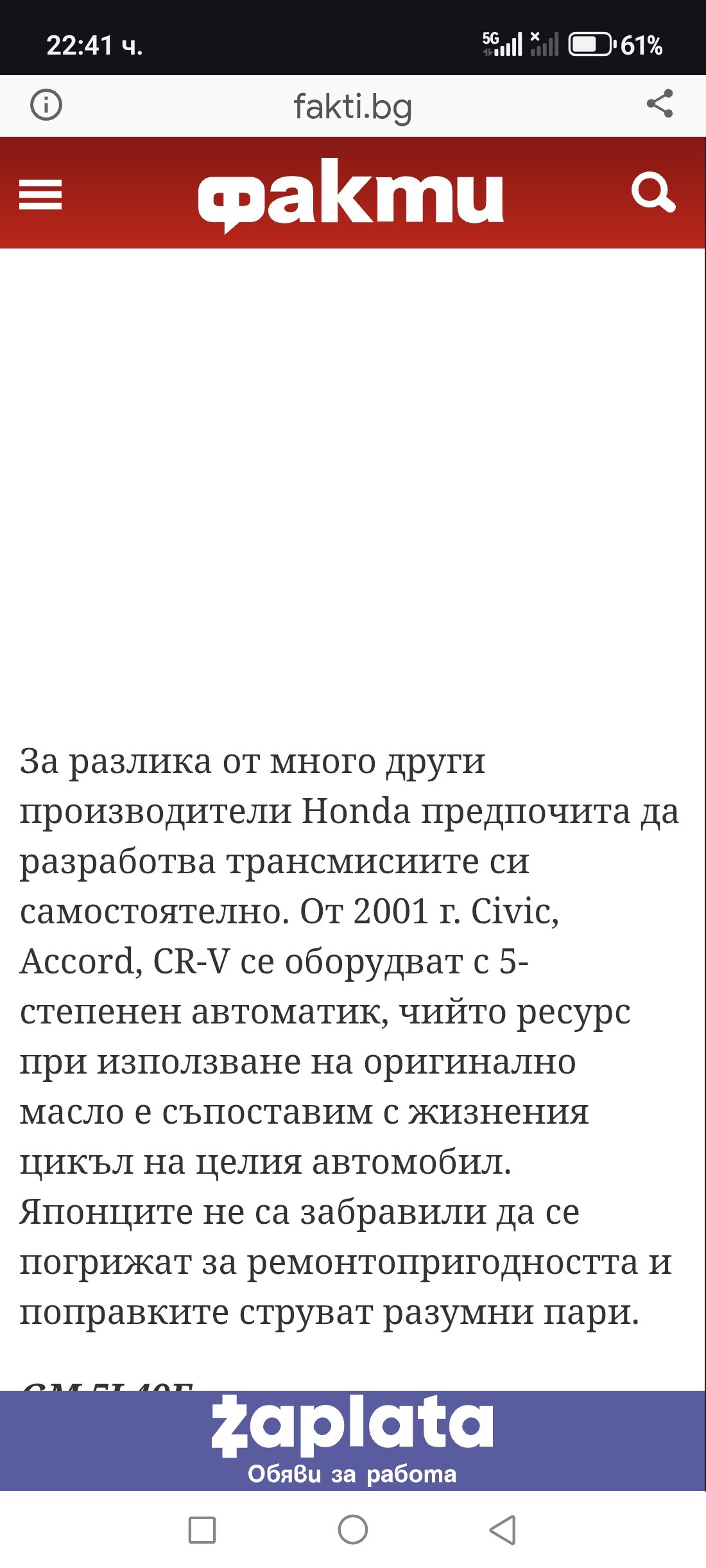

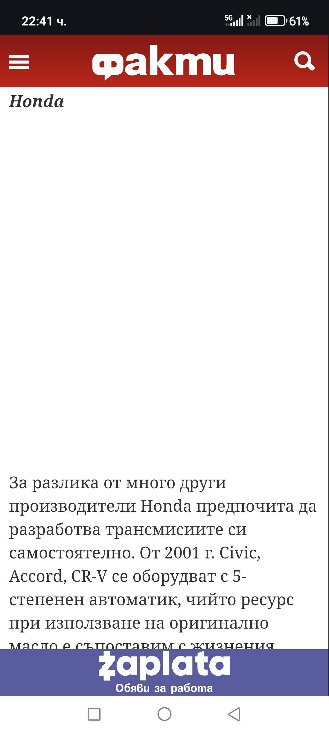

farscape 31 #15 Отговорено 27 Юни, 2025 Това ще помогне ли с нещо. Хубаво е да се узнае каква е. Сподели публикацията Адрес на коментара Сподели в други сайтове
farscape 31 #16 Отговорено 27 Юни, 2025 Преди 3 часа, Gladiator_BG написа: мда ... има голям резон в тези, думи ако предишната кола е била 70-80 коня ... аз от 200+ коня слязох на тоя мъртвец, та като махнах дпф-а се почувства някаква малка разлика ... а разхода 6,5 в града при автомата - вероятно натоварена на репатрака може да гори толкова ... предполагам десетки колеги могат да се включат с актуален разход, но нека не разводняваме темата ... Всеки сам преценя. Както плюсовете така и минусите е хубаво да се изтъкват. Аз тон и половина желязо нямам намерение да идоализирам. Обслужването - 170лв масло филтър и смяна може да се постигне с алтернативи на ОЕМ .... един кастрол е 130-40лв ... евтин филтър 10-15лв и една бира за майстора звучи приемливо ... аз горе съм го написал ясно "Обслужването с афтър маркет консумативи е осезаемо по добро за джоба". Според моите принцип маслото предимно ОЕМ, алтернативата е кастрол H C2. Масла на пазара много ... и теми във форума много "почукване", "Потропване" и т.н. Хубав ден и нисък разход за всички Да, прав си, от Джазка на Акорд ми се вижда като самолет. Не съм привърженик на високите скорости. Взех Акорда уж за повече място за багаж и за малко повече мощност, все пак. Сподели публикацията Адрес на коментара Сподели в други сайтове
farscape 31 #17 Отговорено 27 Юни, 2025 Та по темата - колата по лично мнение си я бива - моята е с максимум оборудване - адаптивен круиз контрол, следене на лентата, система за следене на предната кола и още някои неща. Не бях карал автоматик и това наистина нещо много добро. Дали ще се хареса колата е въпрос на личен вкус и избор. А сега за автоматичната кутия. Когато не разбираш, по-лесно май се доверяваш на приказки. Тези снимки май отговарят на въпроса каква е скоростната кутия. Късмет и безаварийно шофиране на всички. Сподели публикацията Адрес на коментара Сподели в други сайтове

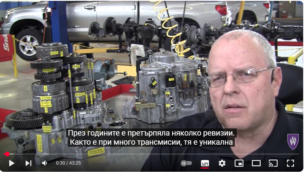

ceco_accord 7612 #19 Отговорено 28 Юни, 2025 Преди 10 часа, farscape написа: А сега за автоматичната кутия. Когато не разбираш, по-лесно май се доверяваш на приказки. Ето ти 1 образователно видео, да знаеш на какво се возиш. 1 Сподели публикацията Адрес на коментара Сподели в други сайтове
farscape 31 #20 Отговорено 28 Юни, 2025 (Редактирано) Нищо не разбрах. На български моля! Това със сигурност ще е интересно. Благодаря все пак! Редактирано 28 Юни, 2025 от farscape Сподели публикацията Адрес на коментара Сподели в други сайтове
ceco_accord 7612 #21 Отговорено 28 Юни, 2025 Е, нали е видео. Не знам да го има преведено, ома онзи с изсмуканият интелект може би ще съдейства. А и не е нещо извънземно. Просто е гениално и за това вечно - без маслото в него де. 1 Сподели публикацията Адрес на коментара Сподели в други сайтове
farscape 31 #22 Отговорено 28 Юни, 2025 Абе все пак колегата Dimorge, да си прецени. Не се написа кой знае какво. Колата си има предимства и недостатъци. Не е кола за състезания, води се семеен автомобил. Важното е да върви безаварийно. За около два месеца навъртях 10к км и е доста по различно от предната кола ( Jazz 1.4 83к.с. ). Абе кола втора употреба си е на късмет. Дано да го имам и с тази кола. Успех и късмет в избора! 1 Сподели публикацията Адрес на коментара Сподели в други сайтове
Plamen-CRV 798 #23 Отговорено 29 Юни, 2025 Преди 18 часа, farscape написа: На български моля! Това със сигурност ще е интересно. От настройките -> Субтитри -> Автоматичен превод -> език по желание 1 2 Сподели публикацията Адрес на коментара Сподели в други сайтове
