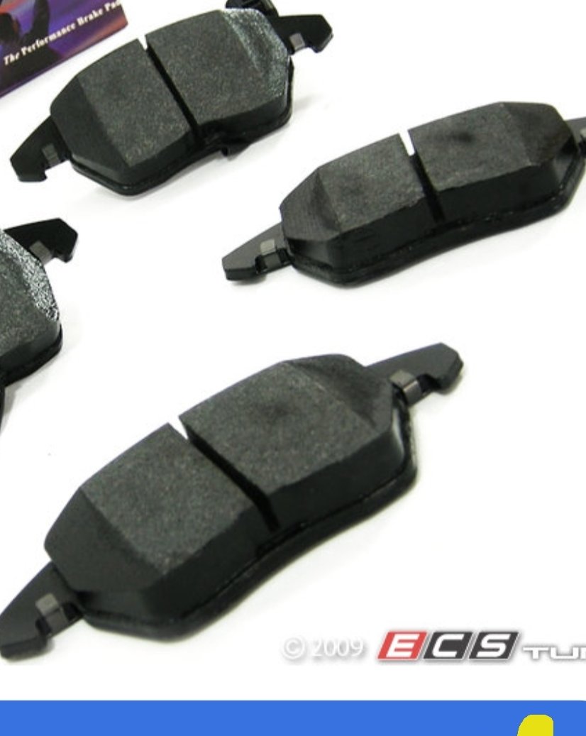

CARPERA 1614 #14 Отговорено 9 Юли, 2025 (Редактирано) За да не свирят и пегряват накдките трябва да имат канали. " Накладките имат канали по тяхната спирачна повърхност, за да подобрят ефективността на спирачната система. Тези канали помагат за отвеждане на топлината, генерирана при триенето между накладката и спирачния диск, като по този начин предотвратяват прегряване и намаляват износването на накладките и диска. Освен това, каналите служат за: Отвеждане на спирачния прах: Прахта, която се образува при спиране, може да намали ефективността на спирането. Каналите помагат за отвеждането на този прах, поддържайки спирачната повърхност чиста. Намаляване на шума: Каналите могат да помогнат за намаляване на шума, причинен от триенето между накладката и диска." За това говоря. Редактирано 9 Юли, 2025 от CARPERA 2 Сподели публикацията Адрес на коментара Сподели в други сайтове

CARPERA 1614 #17 Отговорено 24 Юли, 2025 (Редактирано) @roje @Zaraman какви накладки сложихте. Обслужете спирачните апаратите ,почистване, смяна грес водачи,хубаво е да смените течноста спирачната цялостно чрез източвате от всеки апарат,сложете накладки показани от поста ми ,и няма да свирят. 17 ките го правят защото са по-близо до спирачния апарат няма вентилация и загрява бързо феродото,и свирят накладките. Редактирано 24 Юли, 2025 от CARPERA 1 Сподели публикацията Адрес на коментара Сподели в други сайтове
CARPERA 1614 #18 Отговорено 24 Юли, 2025 (Редактирано) On 7/9/2025 at 6:48 PM, roje said: Според мен, не би трябвало да има значение. Но е факт, че само с едните джанти го прави. В сервиза, където поддържам колата, решиха че е от някакви пластинки и ги наместиха, но проблема остана. Миналото лято карах в един сериозен дъжд и след това сигурно месец нямаше просвирване, но после се появи пак. Може би, някой по-добре запознат с устройството на спирачните апарати, може да даде обяснение. Товаа е отговора на въпроса ти при дъжда си отмил тази прах от феродо. Отвеждане на спирачния прах: Прахта, която се образува при спиране, може да намали ефективността на спирането. Каналите помагат за отвеждането на този прах, поддържайки спирачната повърхност чиста. Редактирано 24 Юли, 2025 от CARPERA 2 Сподели публикацията Адрес на коментара Сподели в други сайтове
