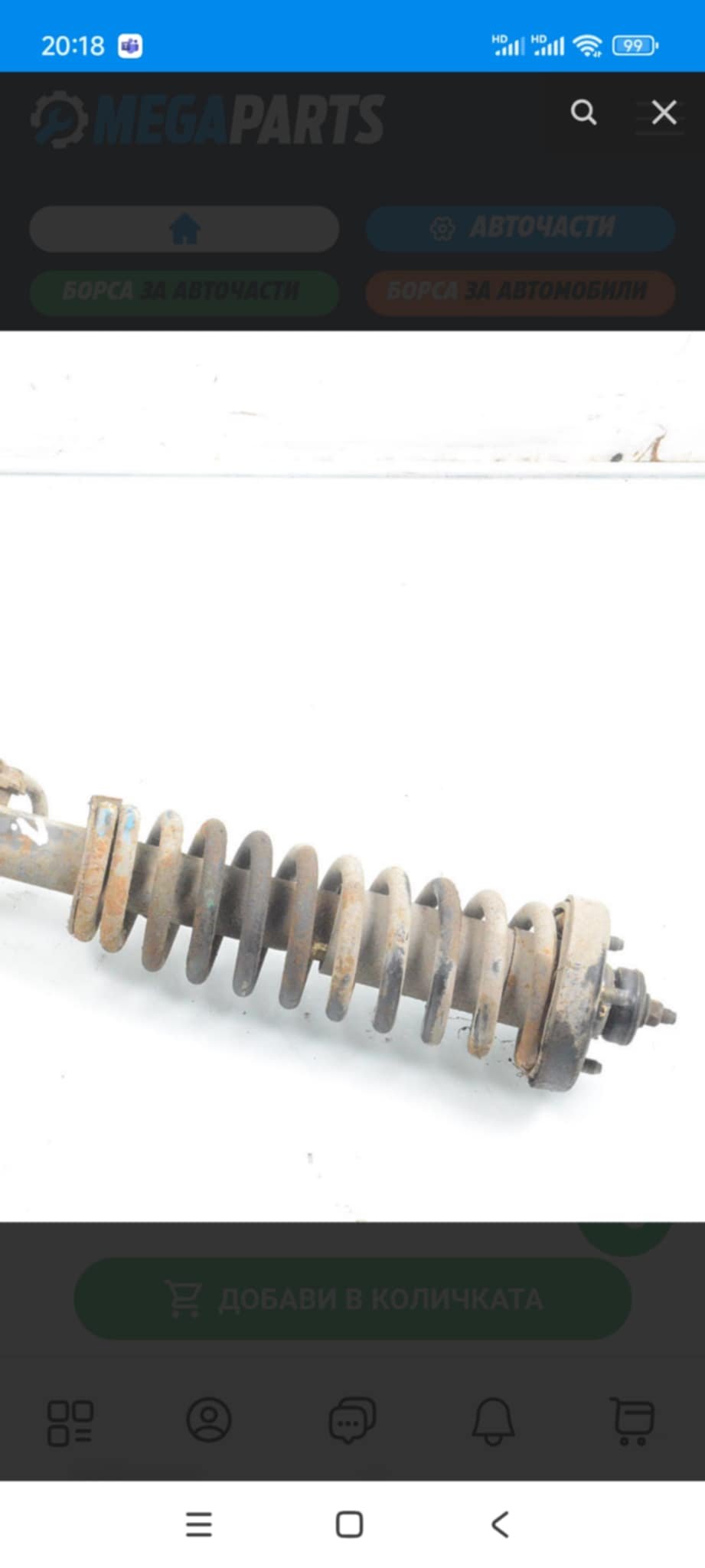

Тия пружини са много странни отпред. Разгъната я гледаш почти идеално права, свивам я на амортисьора и почва да се кълчи. Одеве пуснах колата на гуми и лявата пружина така се е изметнала, че леко докосва прашника. Дясната и тя прави нещо подобно. И гледам масово на снимките по моргите са заели някаква страна.
Messenger_creation_8D299CE4-8038-4A90-BBFF-8FBA099472D5.thumb.jpeg.8d38a6475b7468851d3d2004e245daa7.jpeg
Няколко пъти ги разглабях да огледам дали нещо измята отгоре на чашката - не. Всичко си стои както трябва. Даже накрая реших лявата да я пусна без подложка и пак се кълчеше. Странна работа...

С пружините нямаше драма, макар че лявата има бая корем и не ми харесва. След празниците пак ще пробвам да ги напасна. Допускам, че може в горната част да се извъртат като ги декомресирам, понеже съм намазал силиконова смазка под гумата (с цел лесна корекция на ъгъла на макферсона след заболтването му към бомбето ако вилката долу не влиза в центровъчния зъб).
Тъй...отпред смених лявата пружина с такава от Роувър 600 срещу скромните 9лв. от Мегапартс. Пружините се кълчат, но засега не опират никъде. Дългосрочно мисля да ги разкарам и 4-те стокови пружини и да взема нови, примерно KYB.
