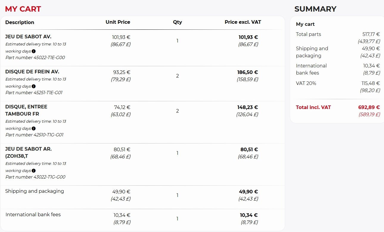

Bizzito 568 #15 Отговорено 4 Октомври (Редактирано) Ако някой ще сменя скоро спирачки тук съм напраивл една извадка на цени. От лятото е. https://docs.google.com/spreadsheets/d/1oZlX0ZSPtFHoeeC_Uaj0vRBFu-8zsQ3QVX_J4QramrA/edit?usp=sharing В крайна сметка аз поръчах от Honda parts UK, имаше някакво намаление и целия комплект излезе 700 евро. Като от тях доставката само беше 50 евро. Пратиха ги от Франция, но четох тук там, че може да се изпартят и от UK и от други места, зависи къде има наличности. Така, че по-добре си слагайте и ддс и няколко процента мито в сметките, ако смятате да поръчвате от тях. Същото важи и за Amayama. Редактирано 4 Октомври от Bizzito 1 Сподели публикацията Адрес на коментара Сподели в други сайтове
