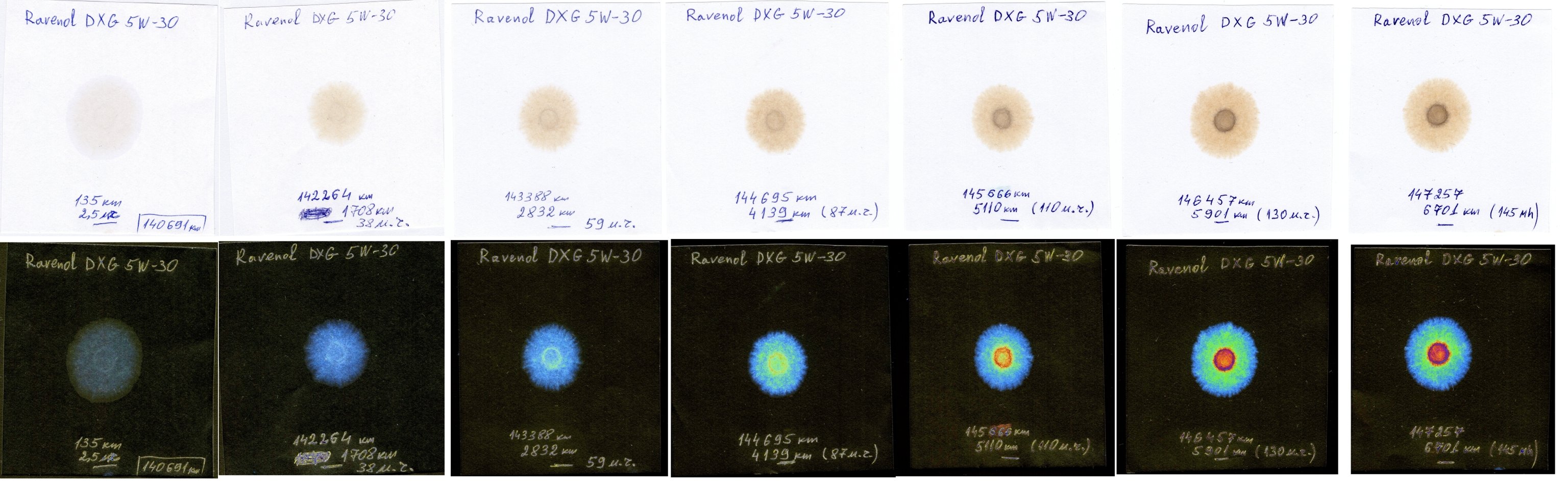

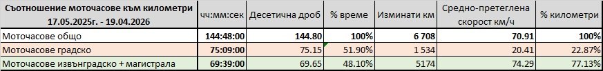

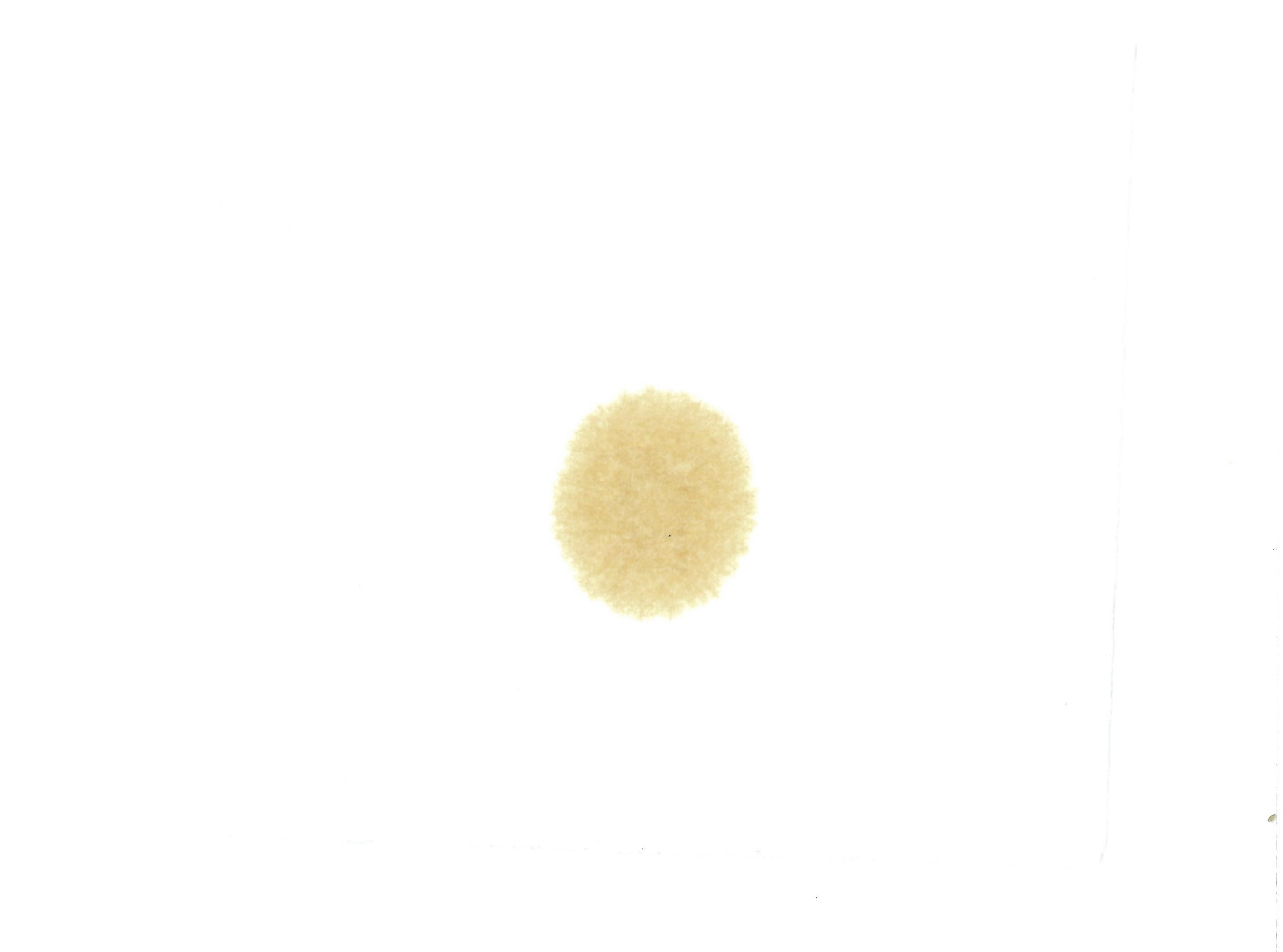

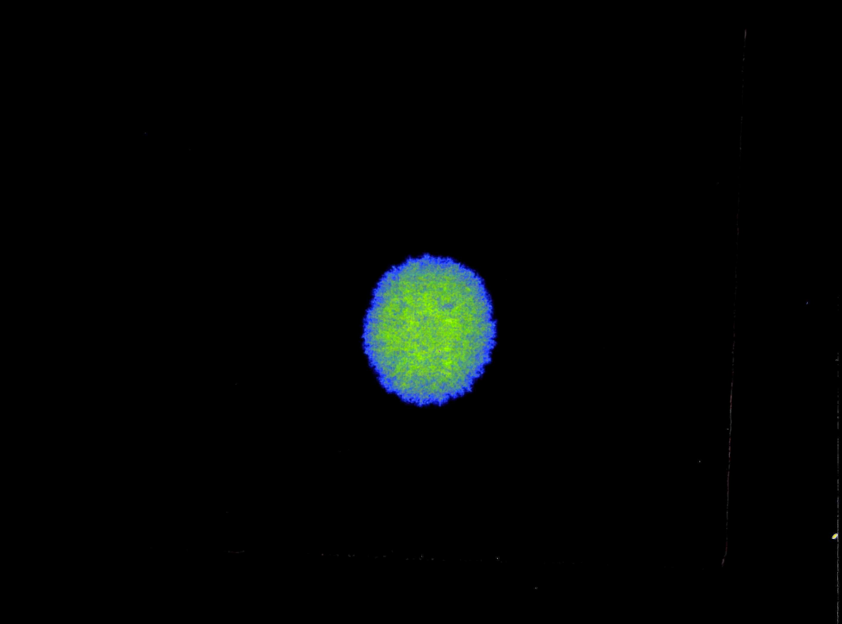

Тъмнозелен самурай G86-P 376 #1842 Отговорено 20 Април 21 hours ago, dandilov said: Капков тест – хронология. 1.Ravenol DXG SAE 5W30 (от www.ato24.de) 2. Honda CR-V III 2.0 150 к.с. 2007г., двигател R20A2. 3.Общ пробег на автомобила- 247257 км. (по километраж 147257 км). 4.Пробег на маслото, в момента на вземане на пробата: 6701 км. 5.Цикъл извънградско/градско: - Като моточасове: 48% / 52% - Като километри: 77% / 23% Клик → 7.Сезон на експлоатация 17.05.2025г. - 19.04.2026 г. 8.Мото часове - около 150 9.Изразходвано гориво: 574.58 литра бензин. 10.Обем на налятото масло при смяната-3.7 л. 11.Доливане няма. 12.Маслен филтър NITTO 4HM-113 13.Въздушен "Filtron" 14.Режим на използване – тежък. Много студени стартове и много градско на къси разстояния. Клик: → 15. Сменено с Ravenol FES SAE 0W-30. Въпреки тежкия режим, маслото държи ядрото здраво. Може и да изкара до 8000 км, но предпочетох да го сменя, понеже направи почти година. Ядрото е натрупало много тежки замърсявания, което отдавам на желязо от ангренажната верига, която е лееко хлабава и й идва момента за смяна. Моторчето е екстра, освен DXG-то, разход при такива условия 8.6 л. бензин на 100 си е супер Сподели публикацията Адрес на коментара Сподели в други сайтове
Rakeem 1039 #1843 Отговорено 20 Април Както и да го въртим и сучем, нагарите са много за толкова малък пробег и това масло, има доста фийдбек на всякакви двг и условия на работа. Няма разход на масло, което е добре, желязо и прочие метали в капкова проба не знам как се хващат. Това, което ми изниква като причина за прекомерни нагари е не добро изгаряне на сместа. Съдейки по моя двг, който има отлично изгаряне поради двете свещи и на практика нулеви нагари(проверка на егер и плоча) + капки, бих се насочил към свещи, ако не са сменяни. Но дори и да са сменени, липсата на разход на масло е огромна причина за спокойствие @dandilov Сподели публикацията Адрес на коментара Сподели в други сайтове
dandilov 3353 #1844 Отговорено 21 Април Ядрото на капковата проба се образува и насища от най-тежките частици. Метали и нагари (сажди). За тежкия режим с много градско на къси разстояния е възможно да има много сажди, но по цветовете на инверсното изображение предполагам, че има и доста желязо от веригата. Изпратил съм проба за анализ в OelCheck. Предстои да видим, но ще отнеме време самата доставка до Германия, че транспортът събира групаж в момента. 2 Сподели публикацията Адрес на коментара Сподели в други сайтове

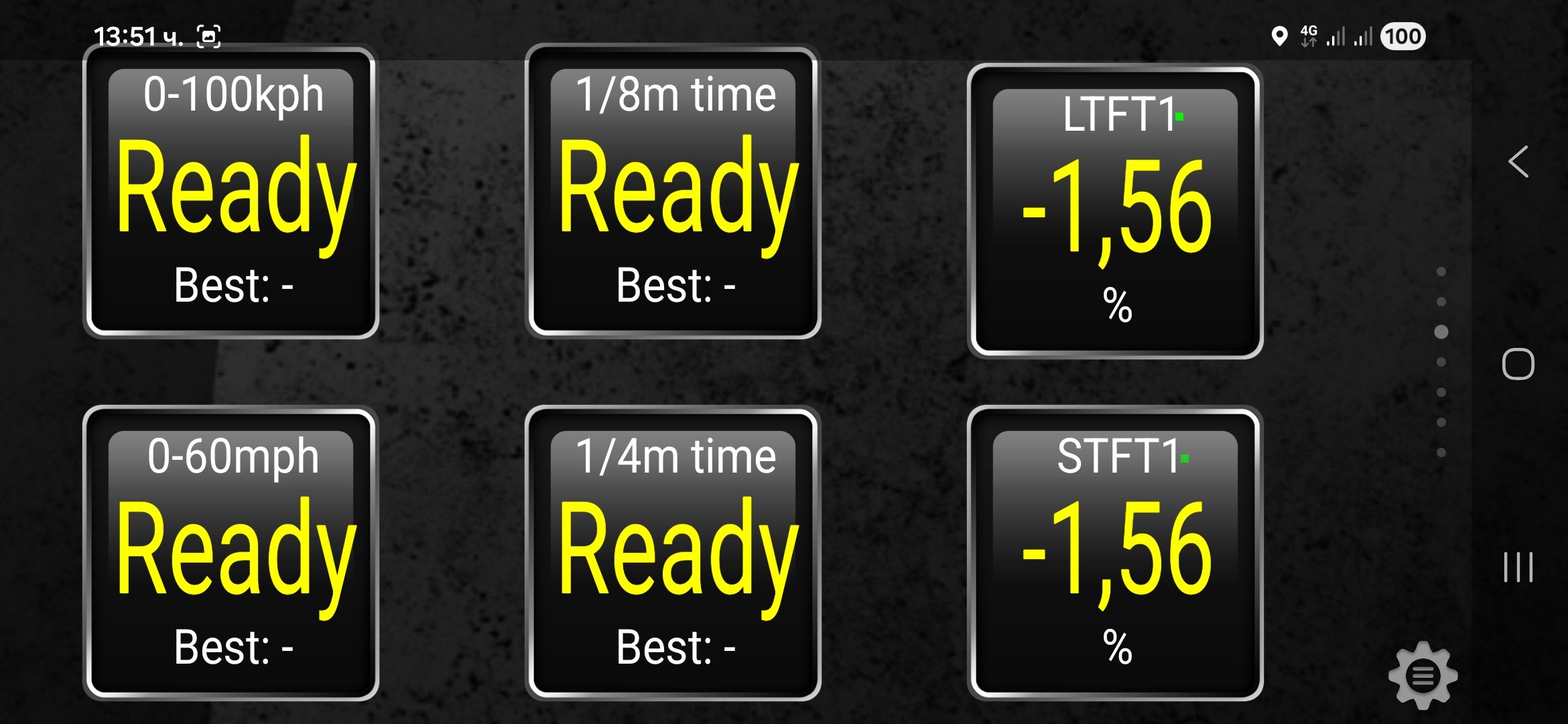

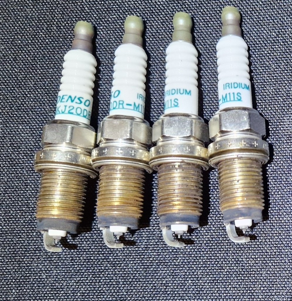

dandilov 3353 #1845 Отговорено 21 Април В допълнение, Малко информация и размишления. Свещите са о.к. Иридиеви, на 20 000км. Ламбндата се държи в границите на 1.0 LTFT1 (Long Term Fuel Trim - Bank 1): -1,56% STFT1 (Short Term Fuel Trim - Bank 1): -1,56% Отрицателните стойности показват, че системата се опитва да работи с леееко богата горивна смес, а ECU-то я коригира и поддържа λ = 1.0 Разходът на бензин, при предимно извънградско, е феноменален за SUV: Всичко това отхвърля съмненията за недобро изгаряне на сместа. Остават другите фактори. 1 1 Сподели публикацията Адрес на коментара Сподели в други сайтове
ceco_accord 7554 #1846 Отговорено 21 Април Човек като види свещите, други данни не му трябват. 1 Сподели публикацията Адрес на коментара Сподели в други сайтове
Rakeem 1039 #1847 Отговорено 21 Април Свещите са отлични и потвърждават липса на разход на масло и добро изгаряне, явно е нещо друго. Просто съдя по себе си, където също съм имал тежки зимни режими и за това се усъмних. Сподели публикацията Адрес на коментара Сподели в други сайтове

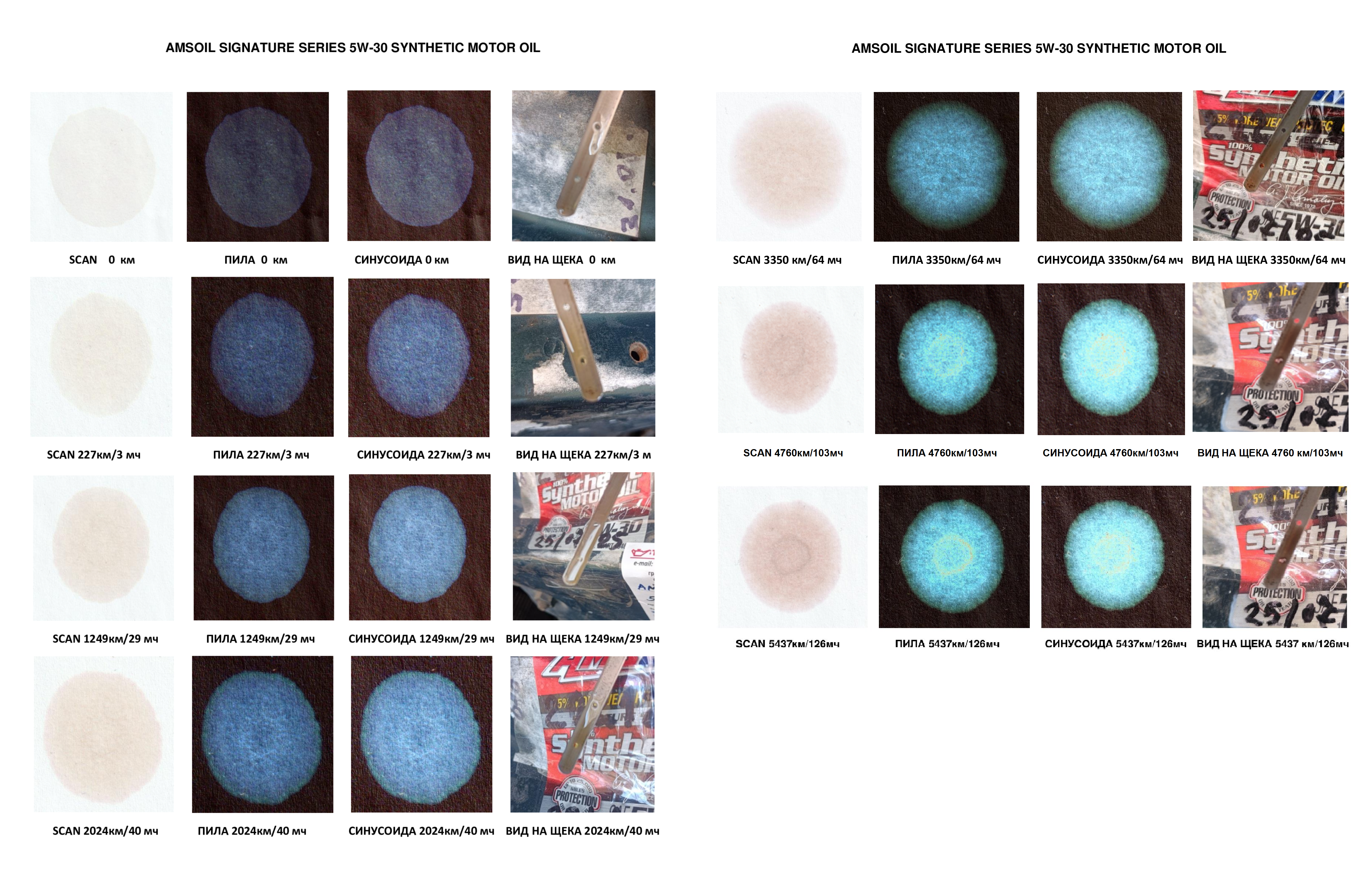

Тъмнозелен самурай G86-P 376 #1848 Отговорено 6 Май Здравейте, Гергьовски и шести тест с масло AMSOIL SIGNATURE SERIES 5W-30 SYNTHETIC MOTOR OIL 1) Автомобил – Honda Accord 6, F18B2, ръчни скорости, 2001г.; 2) Масло – AMSOIL SIGNATURE SERIES 5W-30 SYNTHETIC MOTOR OIL 3) Маслен филтър–AMSOIL CAR OIL FILTER Ea15K1,Въздушен BOSCH 1987429185; 4) Общ пробег на автомобила – 227561 км; 5) Пробег на маслото в момента на вземане на пробата – 5437 км; 6) Цикъл (извънградско/градско – 70/30; 7) Средна скорост ≈ 43 км/ч; 8) Сезон на експлоатация – от 25. 07. 2025; 9) Моточасове – 126 ; 10) Изразходвано гориво – LPG около 540 литра ЕКО (България), Shell, DS Oil, Lukoil, FAR Petroleum; 11) Kтм = (л.470 / 4.3 л.) ≈ 125; 12) Пробата е взета от напълно загрял двигател след градска експлоатация 5 минути след гасене и е сушена 24 часа на стайна температура; 13) Обем на налятото чисто масло при смяната – 4,3 л; 14) Доливане на масло – не, 15) Други - източени около 330 мл от картера след оттичане. Предходни масла Castrol 10W40 (немски) на около 10000 км, но на около 2 г., Liqui Molly 10W40 ACEA A3 ∙ ACEA B4 ∙ API SL на 6850 км. Honda Synthetic Blend 5W-30 – 6350 км, PETRO-CANADA SS 5w30 на 4890 км., MOTUL 8100 Eco-lite 5w30 на 9650 км - предимно магистрално каране, Prista Ultra G 5W30 от Markony’s Garage – 4771 км., Amsoil XL 5W30 -7389 км., RAVENOL SVE Standard Viscosity Ester Oil SAE 5W-30 High Mileage –7280 км., Mobil 1™ ESP 5W-30 – 7076 км, Liquimoly Specialtec DX1 5W-30+Liqui Moly Oil Additiv MOS2 –720 км, PETRO CANADA SS 50W30 - 4612 км., RAVENOL DXG SAE 5W-30 – 7717 км. Режим - рядко над 4000 об./мин. Пробата е сканирана на скенер Canon TR4600 series 3 in1 с разд. способност 600 dpi. на офисна хартия с леко докосване на щеката до хартията (Office 1 Copy Paper Standard) 1 Сподели публикацията Адрес на коментара Сподели в други сайтове
dandilov 3353 #1849 Отговорено 6 Май Чистота! Сподели публикацията Адрес на коментара Сподели в други сайтове

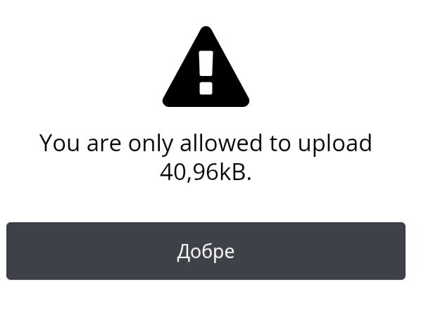

Тъмнозелен самурай G86-P 376 #1853 Отговорено 25 Май Някой с проблеми за качването на снимки ? не ми разрешва и излиза - грешка -200 Сподели публикацията Адрес на коментара Сподели в други сайтове

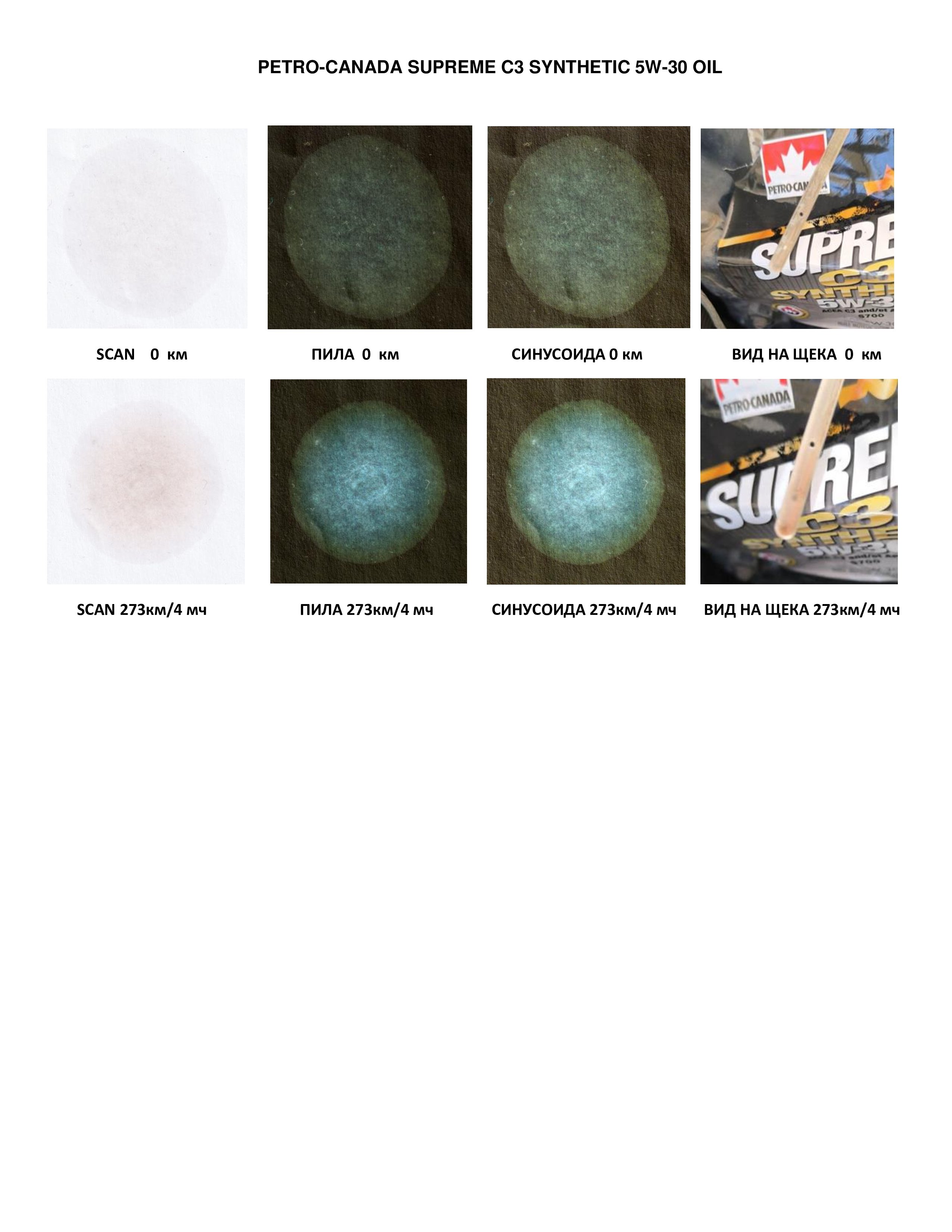

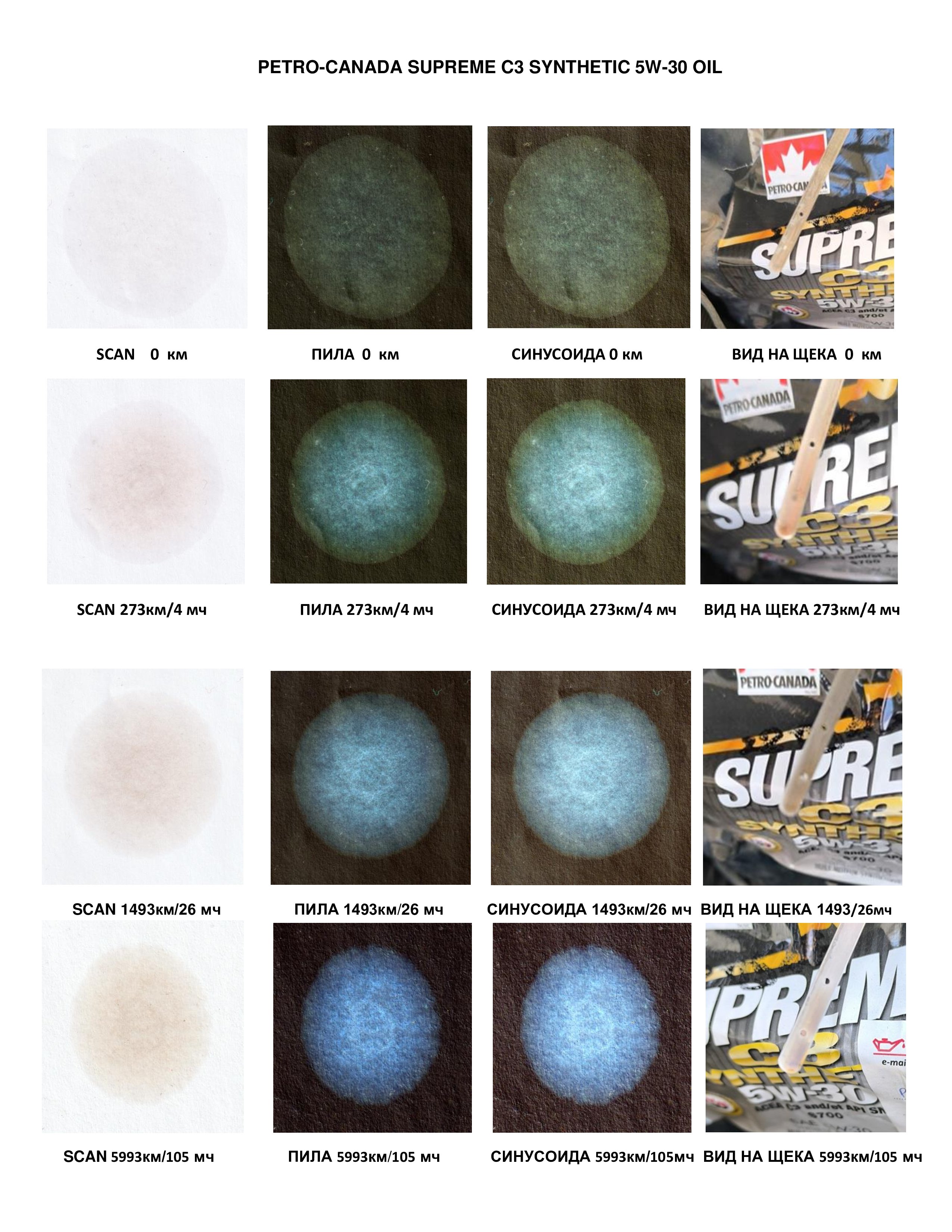

Тъмнозелен самурай G86-P 376 #1854 Отговорено 25 Май Здравейте, Първи тест с масло PETRO-CANADA SUPREME C3 SYNTHETIC 5W-30 1) Автомобил – Honda Accord 6, F18B2, ръчни скорости, 2001г.; 2) Масло – PETRO-CANADA SUPREME C3 SYNTHETIC 5W-30 3) Маслен филтър – AMSOIL CAR OIL FILTER Ea15K1,Въздушен – BOSCH 1 987 429 185; 4) Общ пробег на автомобила – 227817 км; 5) Пробег на маслото в момента на вземане на пробата – 273 км; 6) Цикъл (извънградско/градско – 90/10; 7) Средна скорост ≈ 68 км/ч; 8) Сезон на експлоатация – от 22. 05. 2026; 9) Моточасове – 4 ; 10) Изразходвано гориво – LPG около 25 литра ШЕЛ (България),; 11) Kтм = (л.25 / 4.3 л.) ≈ 5,8 ; 12) Пробата е взета от напълно загрял двигател след магистрална експлоатация 5 минути след гасене и е сушена 24 часа на стайна температура; 13) Обем на налятото чисто масло при смяната – 4,3 л; 14) Доливане на масло – не, 15) Други - източени около 330 мл от картера след оттичане. Предходни масла Castrol 10W40 (немски) на около 10000, но на около 2 г., Liqui Molly 10W40 ACEA A3 ∙ ACEA B4 ∙ API SL на 6850 км. Honda Synthetic Blend 5W-30 – 6350 км, PETRO-CANADA SS 5w30 на 4890 км., MOTUL 8100 Eco-lite 5w30 на 9650 км - предимно магистрално каране, Prista Ultra G 5W30 от Markony’s Garage – 4771 км., Amsoil XL 5W30 -7389 км., RAVENOL SVE Standard Viscosity Ester Oil SAE 5W-30 High Mileage – 7280 км., Mobil 1™ ESP 5W-30 – 7076 км, Liquimoly Specialtec DX1 5W-30+Liqui Moly Oil Additiv MOS2 – 720 км, PETRO CANADA SS 50W30 - 4612 км., RAVENOL DXG SAE 5W-30 – 7717 км, AMSOIL SIGNATURE SERIES 5W-30 SYNTHETIC MOTOR OIL - 5700 км. Режим - рядко над 4000 об./мин. Пробата е сканирана на скенер Canon TR4600 series 3 in1 с разд. способност 600 dpi. на офисна хартия с леко докосване на щеката до хартията ((Euro Copy Paper) P.S. За известно време сайтът не ми даваше възможност да качвам изображения Сподели публикацията Адрес на коментара Сподели в други сайтове
dandilov 3353 #1855 Отговорено 25 Май Е що съсипа Амсойл-а? Само 5700 км.? Можеше минимум още толкова. А това Петро на 273 км, изглежда като Ам-са на 3350 км. 1 Сподели публикацията Адрес на коментара Сподели в други сайтове
Тъмнозелен самурай G86-P 376 #1856 Отговорено 26 Май (Редактирано) 9 hours ago, dandilov said: Е що съсипа Амсойл-а? Само 5700 км.? Можеше минимум още толкова. А това Петро на 273 км, изглежда като Ам-са на 3350 км. И на мен много ме ми се искаше, но ще карам поне 6 к км и за късо време навън и реших да сложа ново. Накрая ще пусна завършваща снимка. Редактирано 26 Май от Тъмнозелен самурай G86-P Сподели публикацията Адрес на коментара Сподели в други сайтове
ceco_accord 7554 #1857 Отговорено 26 Май За тея 6000 км "навън", подозирам би му добавил 60-70 мото часа, а в аутобанни условия няма и да има драстична разлика от 126 до 200 мт/ч, ама карай - излял си го. Весело пътуване! 2 Сподели публикацията Адрес на коментара Сподели в други сайтове

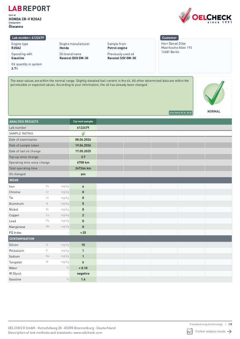

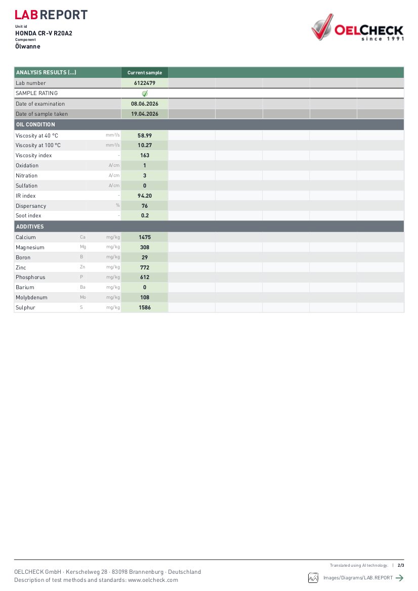

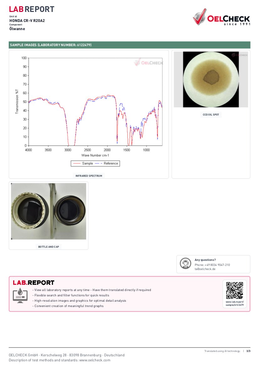

dandilov 3353 #1858 Отговорено 9 Юни (Редактирано) Допълнение към капковия тест тук: https://forums.hondabg.com/topic/107096-капкови-проби-на-двигателни-масла/?do=findComment&comment=1057663993 Най-сетне - обещаният лабораторен анализ от OelCheck.de (Успях да се преборя с немската късогледа транспортна бюрокрация, все пак!) Изненадващо добри стойности на всички показатели. Напълно ми опровергаха съмнението за много желязо от веригата! Направо ТОП отработка за вехтия R20A2! Не поръчах анализ на TBN и TAN, понеже ми поискаха да платя допълнителни 20 евро и ми се досвидяха... Целта ми беше да видя състоянието на двигателя по стойностите на металите, а също и състоянието на маслото. Лабораторният анализ показва пример за перфектно работещ двигател. Двигателят е "здрав". Нивата на износване (Желязо, Алуминий, Мед) са символични. Механичните компоненти са отлично смазани. Горивният процес е чист. Минималното количество сажди (Soot 0.2) и нормалното съдържание на бензин (1.4%), с оглед на множеството къси градски преходи, показват правилно смесообразуване и здрави сегменти. Със своите 94.20% химическа чистота (IR Index) и 76% диспергираща способност, маслото е запазило по-голямата част от ресурса си. Присадките му все още не са изтощени. Може още. Поне до към 8000 - 9000 км в моя двигател и режим на експлоатация. Но нека да не го пресилвам все пак. DXG се доказва за пореден път като ТОП масло от европейски производител. Сега съм спокоен за налятото FES. Има по-висок TBN, двигателят "мърка" с него и ще го покарам повечко. П.П. Капковата проба на OelCheck изглежда доста по-зле от последната моя. При положение, че има ниски нива на метали, ниски нива на сажди (0,2%), 94.20% химическа чистота на маслото в сравнение с ново. Така и не ми идва на ум от какво са тежките замърсявания, наситили ядрото? Някакви предположения? Редактирано 9 Юни от dandilov 2 4 Сподели публикацията Адрес на коментара Сподели в други сайтове
Rakeem 1039 #1859 Отговорено 13 Юни (Редактирано) Напълно нормални резултати за този клас масло на такъв пробег, пък и то с натрупаните км. желязото и алуминия значително намаляват, все пак в началото най-интезивно се отделят, иначе няма да остане двигател . Тези чернилки може и да са си от самото масло, просто така да си работи, заради магнезия и естерите и да обира замърсявания от двг-то, все пак не е първа младост и все нещо е понатрупало отпреди, надали е карано с висок клас масла, които са сменяни на 6к. Аз все още не съм правил проба на dxg-то и ако се сетя и ми се занимава, ще взема да капна, да го видя при мен как е. Редактирано 13 Юни от Rakeem Сподели публикацията Адрес на коментара Сподели в други сайтове

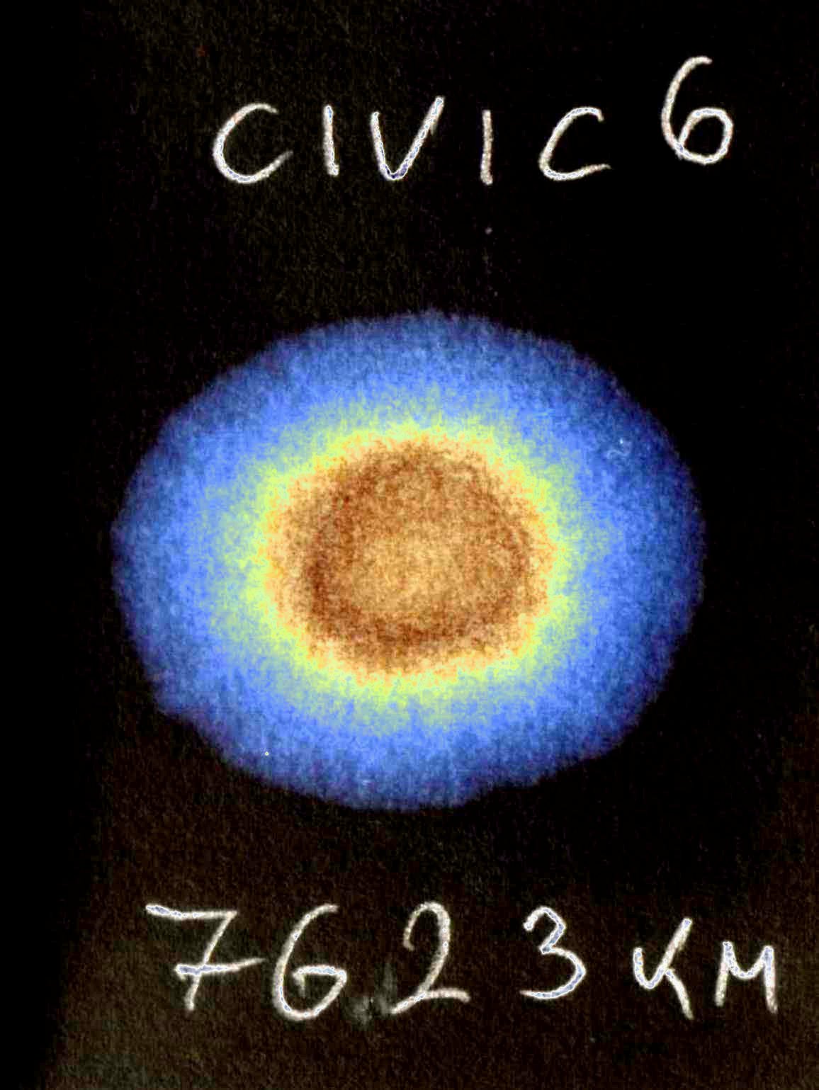

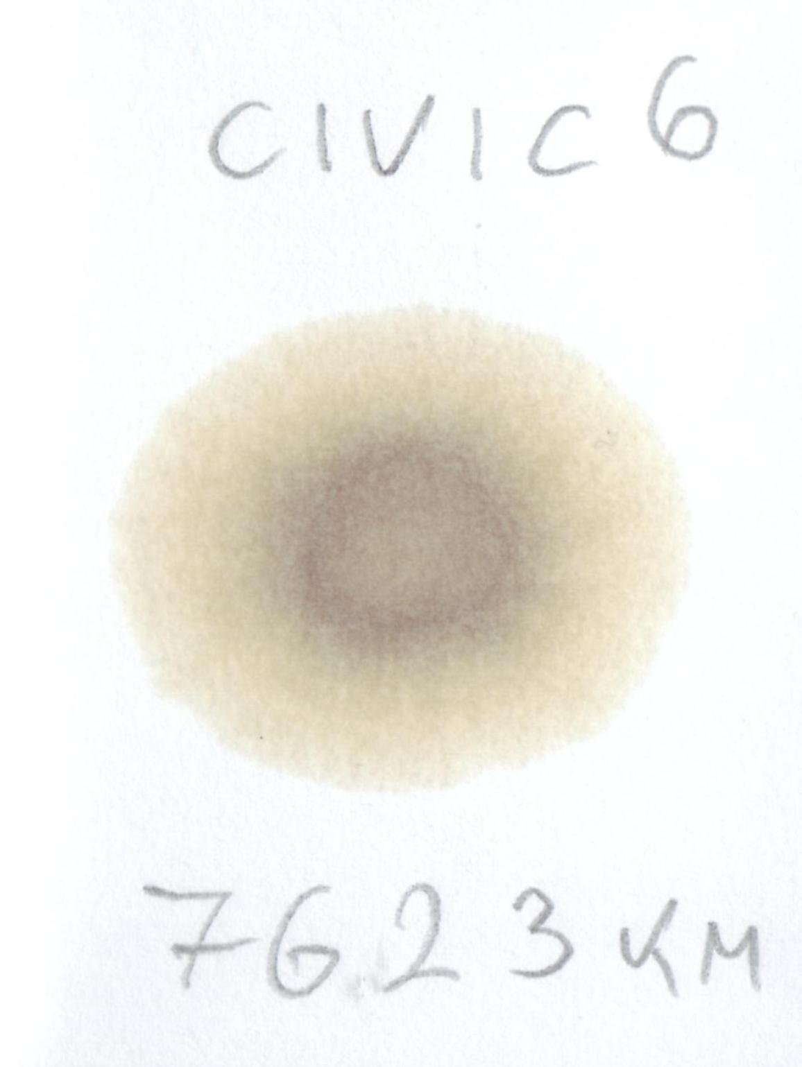

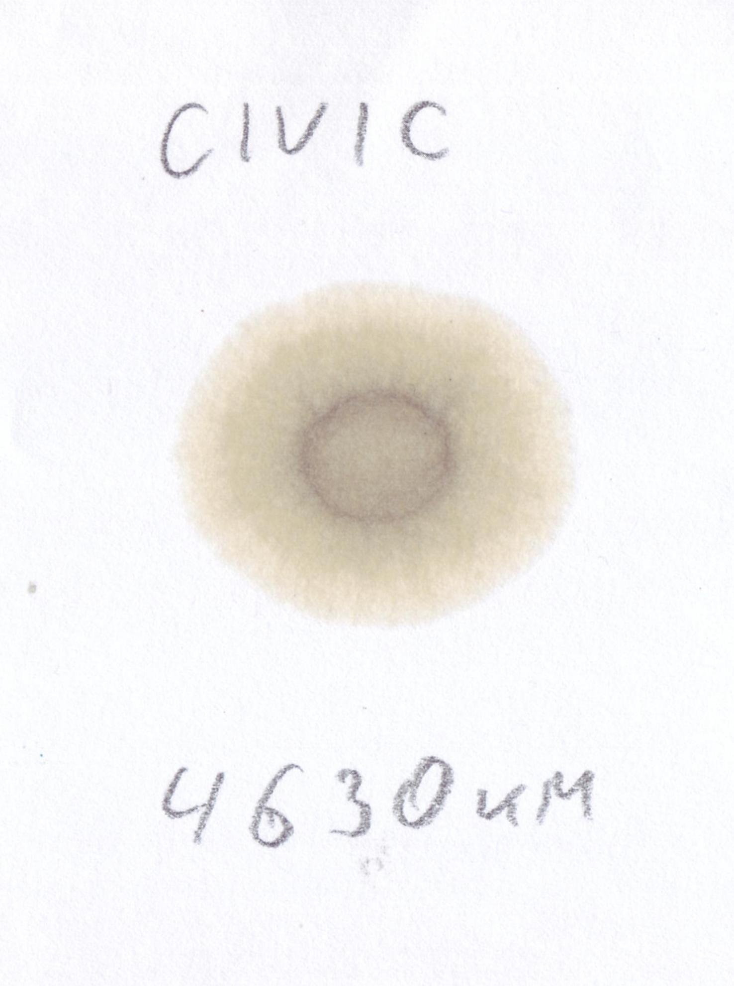

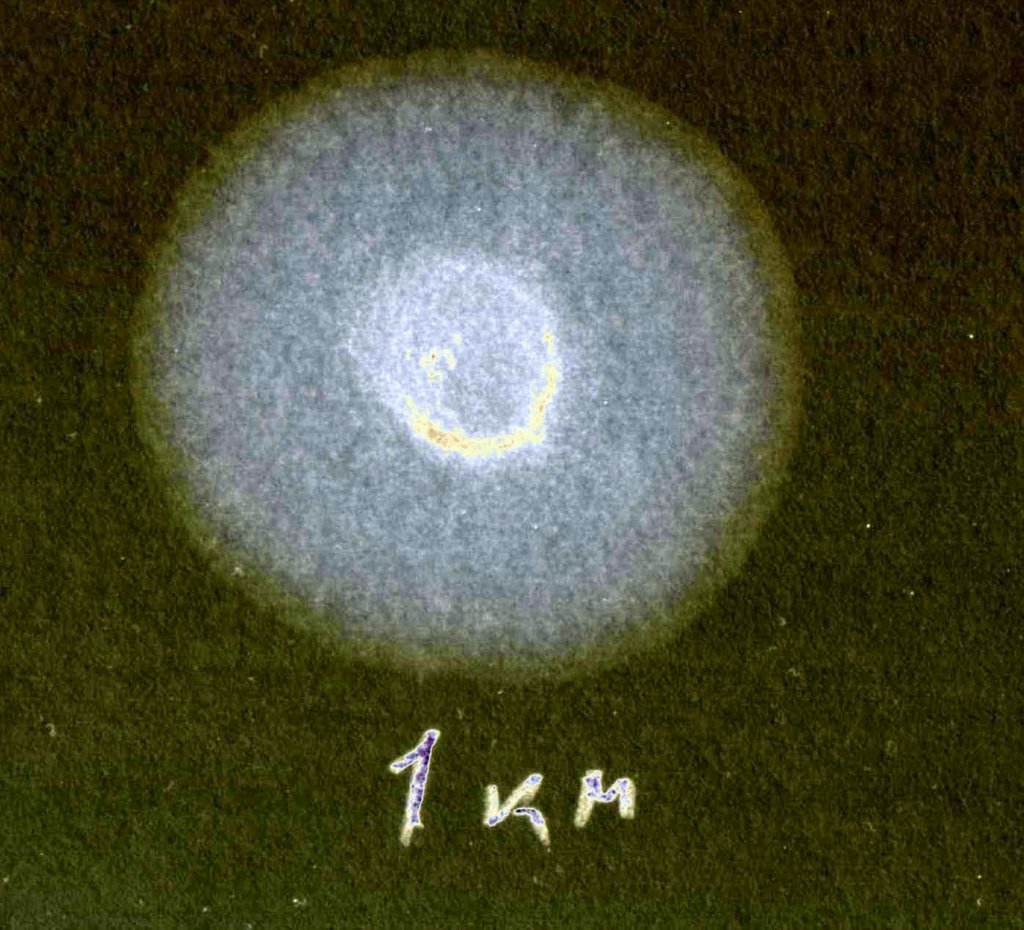

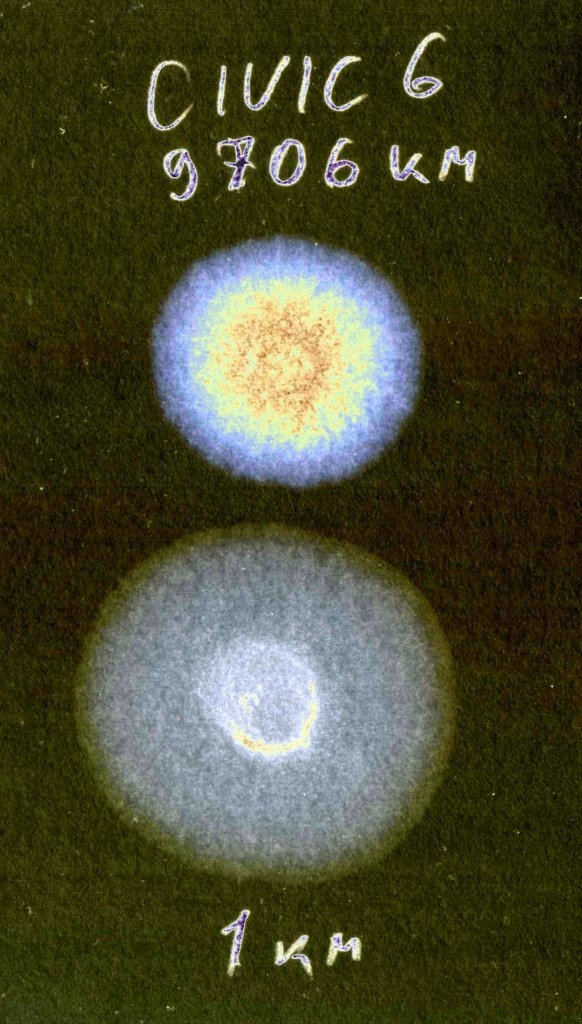

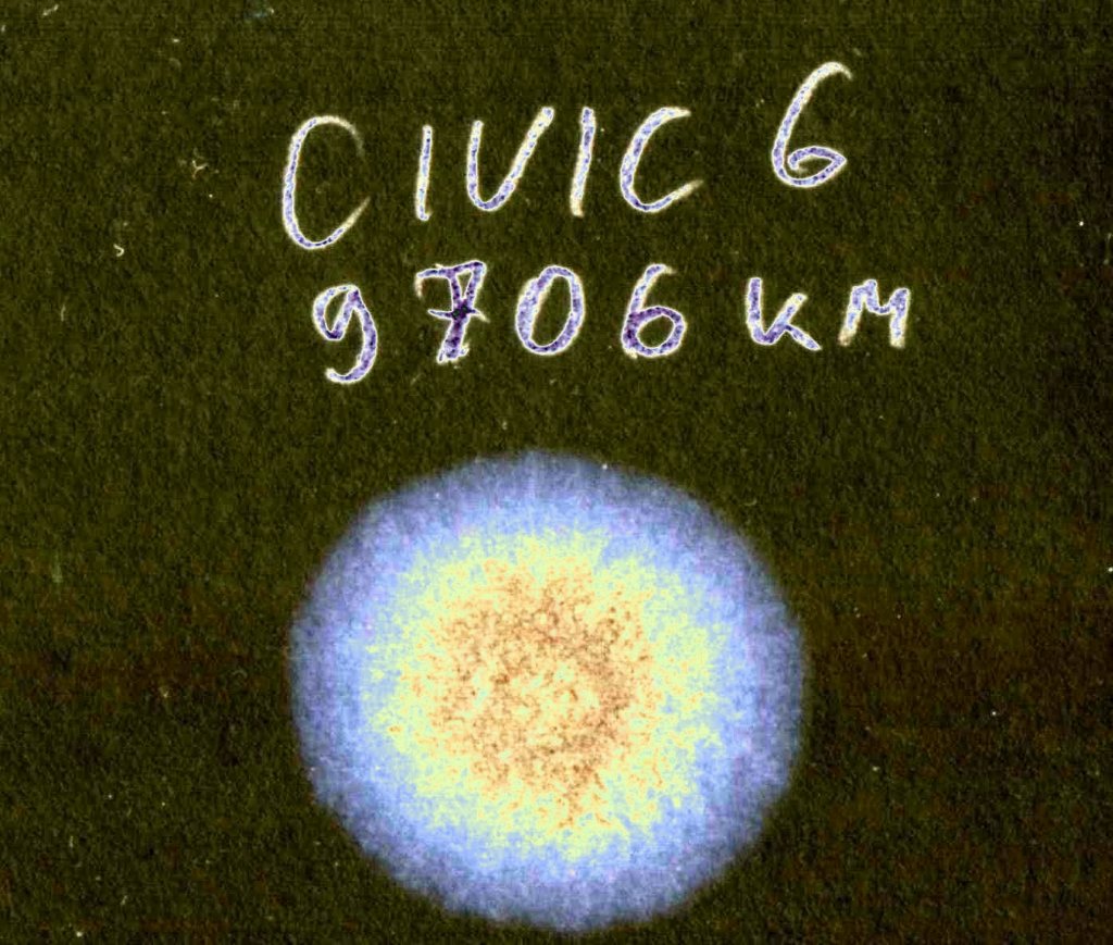

ceco_accord 7554 #1860 Отговорено 1 Юли (Редактирано) Ей го вна - за ваканцията синковеца се прибра. Та снощи капнах от маторя, да видим как му е едногодишното масло. 1) Автомобил – Honda CIVIC 6 / префейс / хеч / ръчка – 5 ск. , D14A3, 1997г. 2) Масло – RAVENOL DXG SAE 5W-30 / API SM Energy Conserving, API SN, API SN Plus, API SP, ILSAC GF-6A / Approvals: GM dexos1 Gen 3 3) Маслен филтър – май беше Шампион. 4) Общ пробег на автомобила – 437386 км. 5) Пробег на маслото в момента на вземане на пробата - 7623 км . 6) Цикъл извънградско / градско – приблизително 75% / 25%. Той върти извънградските през годината, а аз му добавям градски, като си е ваканция. 7) Средна скорост за пробега около 75км/ч извънградско и около 25 км/ч. градско. 8) Сезон на експлоатация - 02.07.2025 - 01.07.2026 9) Мото часове – около 160 м/ч. 10) Приблизително изразходвано гориво – около 550 л газ + 7-8 пъти доливки по 5 л. А 95 - да не свети ламбата. 11) Пробата е взета в рамките на 15 мин. след 280 км извънградско и е сушена 1 денонощие на стайна температура. 12) Обем на налятото чисто масло при смяната – 3,5 л. Без доливане на масло за периода. Оня калпак сипА повече. 13) Разход на масло - 0,0 литра. Така си и стои над МАХ маркера на щеката - вечна слава на Ванко! 14) Други - Пробата е сканирана на скенер CanoSkan LiDE35 с 600dpi. 16) Предишно масло - 5W-34 - микс от 2 литра SHELL HELIX ULTRA 5W-30 + 1,2 литра SHELL HELIX ULTRA 5W-40. Преди него пак микс от 3 литра SHELL HELIX ULTRA 5W-30 + 0,4 литра SHELL HELIX ULTRA 5W-40, предно - SHELL HELIX ULTRA 5W-40, преди него тайната формулата на Фена за разработване след ремонта (1000 км с разход 0.1л.), а преди това е карана с наливен SHELL 10W-40 и разход 0,5л за 1000 км. За справка и предната капка от зимъска 6.02.2026 и към 3000 км по-малко. Та се чудя да го сменям ли веднага, че нали тук масло над година не се кара (и някой може да ми се скара) или да изкара до есента? Предстоят му 10-тина седмици студени стартове по няколко пъти на ден. Колко да са студени, кат вънка на 10 санта под мотора са 40-50 градуса на асфалта. Редактирано 2 Юли от ceco_accord 1 Сподели публикацията Адрес на коментара Сподели в други сайтове
dandilov 3353 #1861 Отговорено 1 Юли Многобързо е наситило ядрото, а дифузната зона почти липсва. Това означава, че маслото все още е стабилно и дори не е започнало да деградира. Има ресурс за още толкова километри, ако изключим бързото натрупване на замърсявания. Мие нещо... Понеже си на LPG, карай спокойно до септември и го смени тогава. 1 Сподели публикацията Адрес на коментара Сподели в други сайтове
ceco_accord 7554 #1862 Отговорено 1 Юли И няма ореол. Кефят ме летните капки от извънградски пробег. Ще откапя пак септември, да са не окаже, че може новото да се поотложи още - до коледен подарък. Сподели публикацията Адрес на коментара Сподели в други сайтове

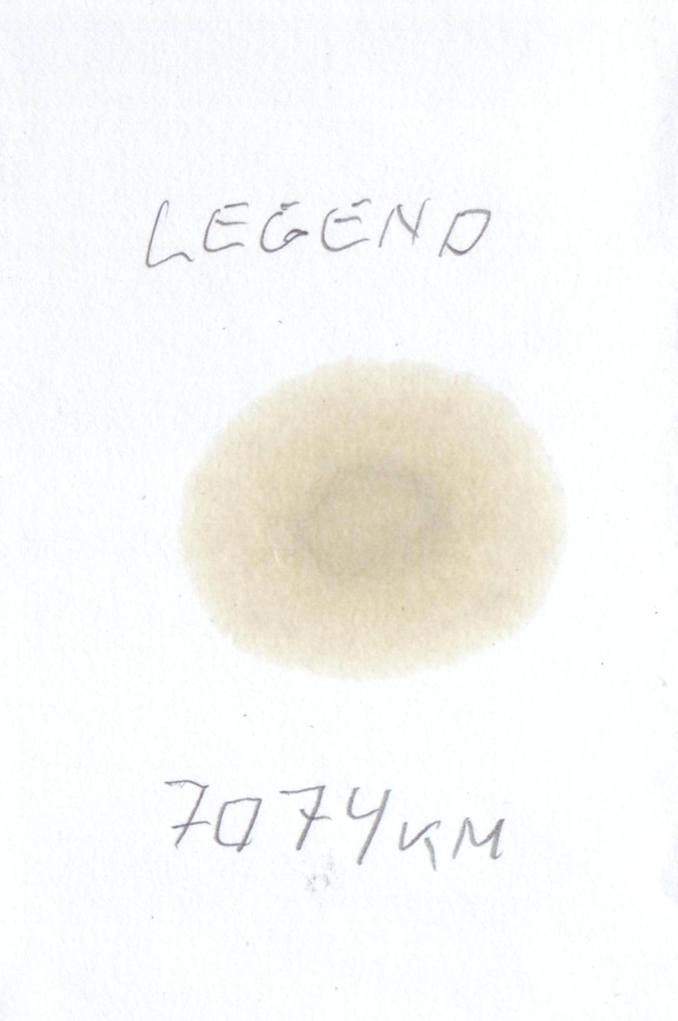

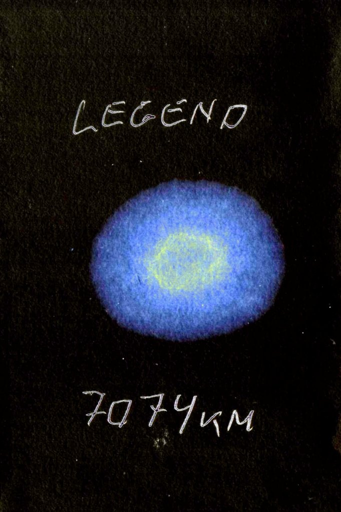

ceco_accord 7554 #1863 Отговорено 21 Юли (Редактирано) Втора капка от Леджо. 1) Автомобил – Honda LEGEND KB1, J35A8, 2007г.; 2) Масло - RAVENOL DXG SAE 5W-30 / API SM Energy Conserving, API SN, API SN Plus, API SP, ILSAC GF-6A / Approvals: GM dexos1 Gen 3 3) Маслен филтър – NITTO 4HM-113 19011. 4) Общ пробег на автомобила – 374773 км. 5) Пробег на маслото в момента на вземане на пробата - 7074 км . 6) Цикъл - извънградско 99% / 1% градско. 7) Средна скорост за целият пробег на маслото - 65 км/ч. 8) Сезон на експлоатация – 02.07.2025 - 20.07.2026 . 9) Мото часове - ОБЩО 108,3 м/ч. 10) Приблизително изразходвано гориво – около 640л. газ + 15-ина литра. А 95. 11) Пробата е взета 10 мин. след 120 км извънградско и е сушена 30-тина часа на стайна температура - забравих я. 12) Обем на налятото чисто масло при смяната – 4 литра. Принципно събира 3.7л. та излишното изчезна още след отпускарското пътуване лани. 13) Доливане на масло в пробата - 0.5 л. преди последните 250 км. 14) Други - Пробата (както предните) е сканирана на CanoSkan LiDE35 600dpi . 16) Предишни масла: RAVENOL RSP Racing Super Performance SAE 5W-30 (13600 км / 215 мото часа / разход 1,3л). SHELL HELIX ULTRA 0W-30 , ACEA A5 / B5 , API SL. Fully synthetic - с разход 1,4л за 8966км за 15 месеца - 170 м/часа Ravenol DXG 5W-30 dexos1 gen 2, ILSAC GF5, API SN - 14140 км (10 месеца / 210 мото часа / 85% извънградско) с разход 1.5 литра за целия пробег. Ravenol SSO 0W-30 , ACEA A3/B4, API SN/CF, с пробег 12 354 км и 1,2л. харч. Редактирано 21 Юли от ceco_accord Сподели публикацията Адрес на коментара Сподели в други сайтове
dandilov 3353 #1864 Отговорено 21 Юли Продължаваме напред... 1 Сподели публикацията Адрес на коментара Сподели в други сайтове
ceco_accord 7554 #1865 Отговорено 21 Юли Оо, да. Поне още толко км ще изкара, ако са в същия стил - по няколко стотачки извънградско наведнъж и никаква градска гмеж. Сподели публикацията Адрес на коментара Сподели в други сайтове
Rakeem 1039 #1866 Отговорено 21 Юли Ти нали имаше проблеми със семеринг на коляновия, колкото и добре да изглежда това масло, тази годинка окисление и допълнително нитратно окисление от газта, хич не се отразяват добре на семерингите, буквално ги изяждат. Та аз лично не биха прескачал годинката, в твоя случай. 1 Сподели публикацията Адрес на коментара Сподели в други сайтове
ceco_accord 7554 #1867 Отговорено 21 Юли Шшшт, тихо, за сега не е капало. Дай изследване, в което пише че масло в лек режим и малко мото часове изведнъж след 1 година почва процеси, които до сега не са го засягали, или сега те вече ще го скапят окончателно, щот 52 седмици са му ОК, ама над 55 не бива? Сподели публикацията Адрес на коментара Сподели в други сайтове
Rakeem 1039 #1868 Отговорено 22 Юли Ами търси, пиши Анализ равенол...ала бала в тубата и ще ти излязат(има анализи с нитрация от над 30 и оксидация близо 25 за година и 7-8к, твоето откъде да знаеш колко е). Маслото деградира линейно от ден първи, но с времето антиоксидантната му защита се изчерпва и започва експоненциално окисление. При лоу-мид сапс маслата този процес е още по-бърз, тъй като заради ниската сулфатна пепел техният пакет от антиоксидантни и детергентни добавки е ограничен изконно. Никой не твърди, че след 52рата седмица показателите му се сриват отведнъж, а че с голяма степен е станало по-агресивно към всякакви гумени уплътнения и ще става все по-агресивно. Отделно това масло е 40-50% ПАО и 3-4% Естери, тези естери след година(окислено масло + изчерпан пакет) и една изкарана зима + завишената влага от изгярането на газта, са оксидирали в някаква част и с напредване на интервала започват прогресивно да се разпадат, което означава, че маслото е загубило и ще губи от притоводействието си на ефекта на ПАО-то върху уплътненията. Това масло не е проектирано за удължени интервали на смяна, година и до там, а ти май редовно си прескачаш годинката и за това ти го казвам, пък ти си знаеш. 1 Сподели публикацията Адрес на коментара Сподели в други сайтове
Тъмнозелен самурай G86-P 376 #1869 Отговорено 22 Юли Здравейте, Трети тест с масло PETRO-CANADA SUPREME C3 SYNTHETIC 5W-30 1) Автомобил – Honda Accord 6, F18B2, ръчни скорости, 2001г.; 2) Масло – PETRO-CANADA SUPREME C3 SYNTHETIC 5W-30 3) Маслен филтър – AMSOIL CAR OIL FILTER Ea15K1,Въздушен – BOSCH 1 987 429 185; 4) Общ пробег на автомобила – 233800 км; 5) Пробег на маслото в момента на вземане на пробата – 5993 км; 6) Цикъл (извънградско/градско – 80/20; 7) Средна скорост ≈ 54 км/ч; 8) Сезон на експлоатация – от 22. 05. 2026; 9) Моточасове – 105 ; 10) Изразходвано гориво – LPG около 600 литра ШЕЛ,Петрол, BiOil (Бургас), Simex, Knez Petrol Pojarevska Petlja и Gazprom Velika Plana (Сърбия), Josinovic Vrbanja и Mitea Samobor (Хърватия), Eni Gonars,IP Arno Ovest, IP Roma Masherone Ovest,, Plein Pompei, Eni Prenestina Est,, Esso Badia Al Pino est, IP Venezia (Италия); 11) Kтм = (л.600 / 4.3 л.) ≈ 140 ; 12) Пробата е взета от напълно загрял двигател след магистрална експлоатация 5 минути след гасене и е сушена 24 часа на стайна температура; 13) Обем на налятото чисто масло при смяната – 4,3 л; 14) Доливане на масло – не, 15) Други - източени около 330 мл от картера след оттичане. Предходни масла Castrol 10W40 (немски) на около 10000, но на около 2 г., Liqui Molly 10W40 ACEA A3 ∙ ACEA B4 ∙ API SL на 6850 км. Honda Synthetic Blend 5W-30 – 6350 км, PETRO-CANADA SS 5w30 на 4890 км., MOTUL 8100 Eco-lite 5w30 на 9650 км - предимно магистрално каране, Prista Ultra G 5W30 от Markony’s Garage – 4771 км., Amsoil XL 5W30 -7389 км., RAVENOL SVE Standard Viscosity Ester Oil SAE 5W-30 High Mileage – 7280 км., Mobil 1™ ESP 5W-30 – 7076 км, Liquimoly Specialtec DX1 5W-30+Liqui Moly Oil Additiv MOS2 – 720 км, PETRO CANADA SS 50W30 - 4612 км., RAVENOL DXG SAE 5W-30 – 7717 км, AMSOIL SIGNATURE SERIES 5W-30 SYNTHETIC MOTOR OIL - 5700 км. Режим - рядко над 4000 об./мин. Пробата е сканирана на скенер Canon TR4600 series 3 in1 с разд. способност 600 dpi. на офисна хартия с леко докосване на щеката - нова хартия 1 Сподели публикацията Адрес на коментара Сподели в други сайтове
