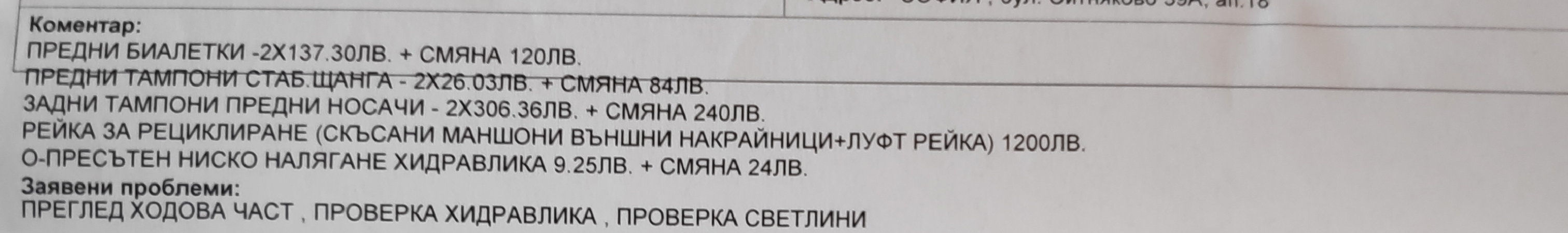

hondafan84 1 #47 Отговорено 30 Октомври, 2025 On 8/3/2020 at 6:44 PM, itcebel said: В момента е в Бултрако- София обади ми се приемчика и каза ,че рейката е рециклирана утре ще я монтират-цена 1000+.А само исках смяна на тампоните отзад!От къде я измисли тази рейка незнам?Тампоните остават не сменени и ще влизам в приключение ! Здравейте, Имам леко хлопане отпред вдясно от 1г при неравности, което искам да отстраня. Не усещам да е свързано с въртене на волана. От Бултрако София в началото казаха, че са тампоните на носачите, но при последващ преглед откриха и тези неща в списъка по-долу. Аз се учудих, защото бях подготвен за всичко, но не и за рейката. Като питах приемчика дали може да не я сменяме ми каза, че било хубаво всичко да се направи заедно, защото процедурата позволявала като се разглоби едно да се смени и друго. Но уточни, че носещите части са здрави и мога и така да карам дълго време. Мен почна да ме дразни хлопането и искам да го отстраня, но сега като чета тази тема ми се потвърждава усещането, че рейката не е за ремонт. Исках да попитам за съвет, а също и за препоръки за сервиз за второ мнение. Аз реших да се обслужвам в Бултрако, защото имах лош опит с един Нисан, на който след смяна на съединител в сервиз на познати се наложи да бракувам по тяхна вина. Благодаря предварително! Сподели публикацията Адрес на коментара Сподели в други сайтове
Slavko 40 #48 Отговорено 31 Октомври, 2025 Преди 6 часа, hondafan84 написа: Здравейте, Имам леко хлопане отпред вдясно от 1г при неравности, което искам да отстраня. Не усещам да е свързано с въртене на волана. От Бултрако София в началото казаха, че са тампоните на носачите, но при последващ преглед откриха и тези неща в списъка по-долу. Аз се учудих, защото бях подготвен за всичко, но не и за рейката. Като питах приемчика дали може да не я сменяме ми каза, че било хубаво всичко да се направи заедно, защото процедурата позволявала като се разглоби едно да се смени и друго. Но уточни, че носещите части са здрави и мога и така да карам дълго време. Мен почна да ме дразни хлопането и искам да го отстраня, но сега като чета тази тема ми се потвърждава усещането, че рейката не е за ремонт. Исках да попитам за съвет, а също и за препоръки за сервиз за второ мнение. Аз реших да се обслужвам в Бултрако, защото имах лош опит с един Нисан, на който след смяна на съединител в сервиз на познати се наложи да бракувам по тяхна вина. Благодаря предварително! На първо време смени сервиза..че така ремонта ще излезе по вече от колкото струва автомобила в момента...има достатъчно фирми които предлагат сравнително качествени части на нормални цени...а и труда... Сподели публикацията Адрес на коментара Сподели в други сайтове

Mkilla 1169 #50 Отговорено 31 Октомври, 2025 Цените са нормални за официален сервиз, колко да струва? Всички официални сервизи работят на ставка минимум 100лв на час и нагоре вече. Има норматив за който се правят нещата и се смята цената на труда, отделно оригиналните части и те са цифра през дилъра. Рециклирането вероятно включва нови вътрешни и външни накрайници + оригинални маншони и труд за рециклирането на самата рейка. Сподели публикацията Адрес на коментара Сподели в други сайтове
hondafan84 1 #51 Отговорено 31 Октомври, 2025 27 minutes ago, Mkilla said: Цените са нормални за официален сервиз, колко да струва? Всички официални сервизи работят на ставка минимум 100лв на час и нагоре вече. Има норматив за който се правят нещата и се смята цената на труда, отделно оригиналните части и те са цифра през дилъра. Рециклирането вероятно включва нови вътрешни и външни накрайници + оригинални маншони и труд за рециклирането на самата рейка. Не мога да кажа, че съм преживял високите цени, по-скоро ги очаквам и всеки път се боря да ги приема. За сега като цяло съм доволен от обслужването, но има моменти, в които офертите надминават очакванията ми доста. Тогава почвам да подлагам на съмнение дали е необходимо дадено нещо да се смени или не, както е случаят с рейката, особено след като прочетох някои коментари в тази тема. За това искам да намеря друг добър сервиз в София, като алтернатива за второ мнение. Сподели публикацията Адрес на коментара Сподели в други сайтове
