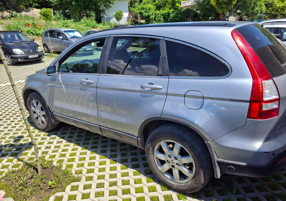

badbull 1 #201 Отговорено 11 Юли, 2024 Вчера смених задните пружини с пружини Айбах, Heavy Duty и + 30 мм . За сега ефектът е много добър колата вече не е клекнала и се вдигна на 80см отпред и 82 см отзад. Возиятя е много добра и стегната. Дано остане по-дълго време така. 1 Сподели публикацията Адрес на коментара Сподели в други сайтове

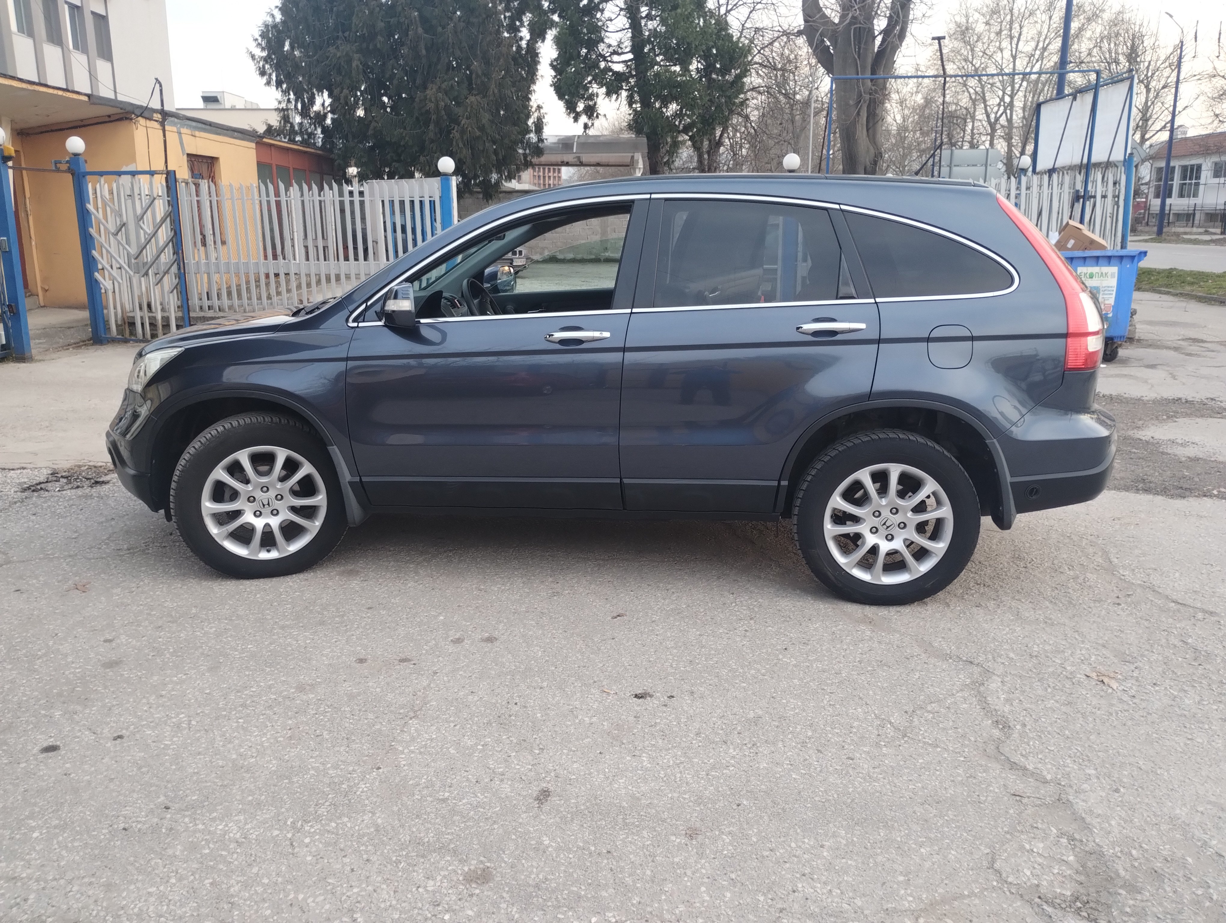

Honda14is 20 #207 Отговорено 4 Март Благодаря на Маркони за съдействието, смених задните пружини ефекта е страхотен, както го е описал колегата по-горе. Колата стана по-висока, по-стабилна и клатенето в ляво и дясно намаля много при завои, нямам търпение да отида на по-дълго пътуване да споделя впечатления, колата има газ- бензин, като постоянно е пълна до горе с газ и резервоара винаги е над 50-60%, детска седалка и куфар с инстроменти в багажника. Иначе самите пружини са една идея по-дебели и по-дълги това е ясно, но при монтирането не ми се сториха много по-стегнати от оригиналните, което е добре. За самия монтаж в сервиз, сам го правих от 15:00ч до 17: 30ч вече я бях изкарал за снимка, като ми се помогна само за захващането на болтовете на носача. 1 Сподели публикацията Адрес на коментара Сподели в други сайтове
ceco_accord 7347 #208 Отговорено 4 Март Много добре стои вирната отзад, особено с пълна бутилка + 50% в резервоара. 1 Сподели публикацията Адрес на коментара Сподели в други сайтове
