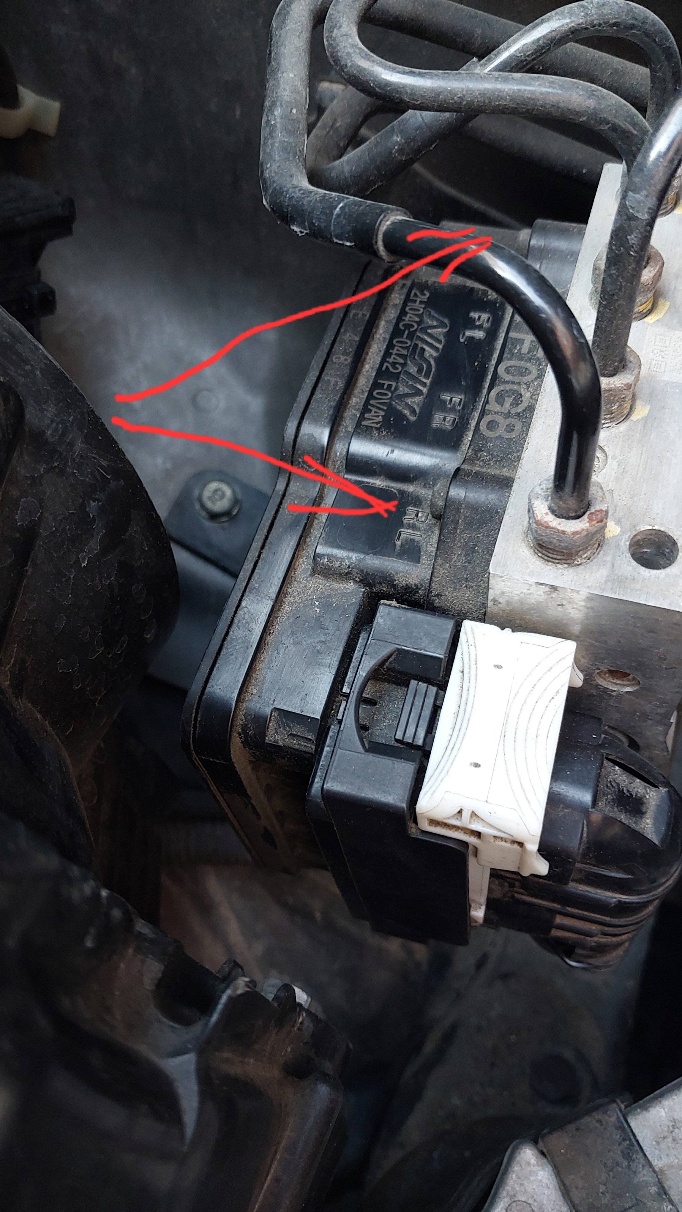

Здравейте колеги,
Искам да ви споделя опит който натрупах днес :) Имах проблем с ABS от около година - индикатора на таблото светеше постоянно. За съжаление не знам каква е била грешката, но днес реших да сваля мотора на модула (посочена на снимката с жълта стрелка). Сваля се много лесно - с разиване на два болта (посочени на снимката със стрелки със зелен цвят). Извадих го, направих няколко оборота на ръка, замерих с мултицет съпротивлението на намотките (беше около 2 ома) и проверих дали има късо между намотки и корпус, след което го монтирах отново. След като го монтирах, запалих, потеглих и грешката изчезна. След това няколко пъти угасях дригателя и палих, но грешката не се появяваше отново. Предполагам, че грешката е била от типа 51-1 ABS pump motor.
Честно казано нямам представа кое реши проблема, но предполагам, че е имало слаба връзка между захранващите пинове на моторчето и клемите в модула.
Надявам се това да е полезно като опит.
Поздрави на всички!

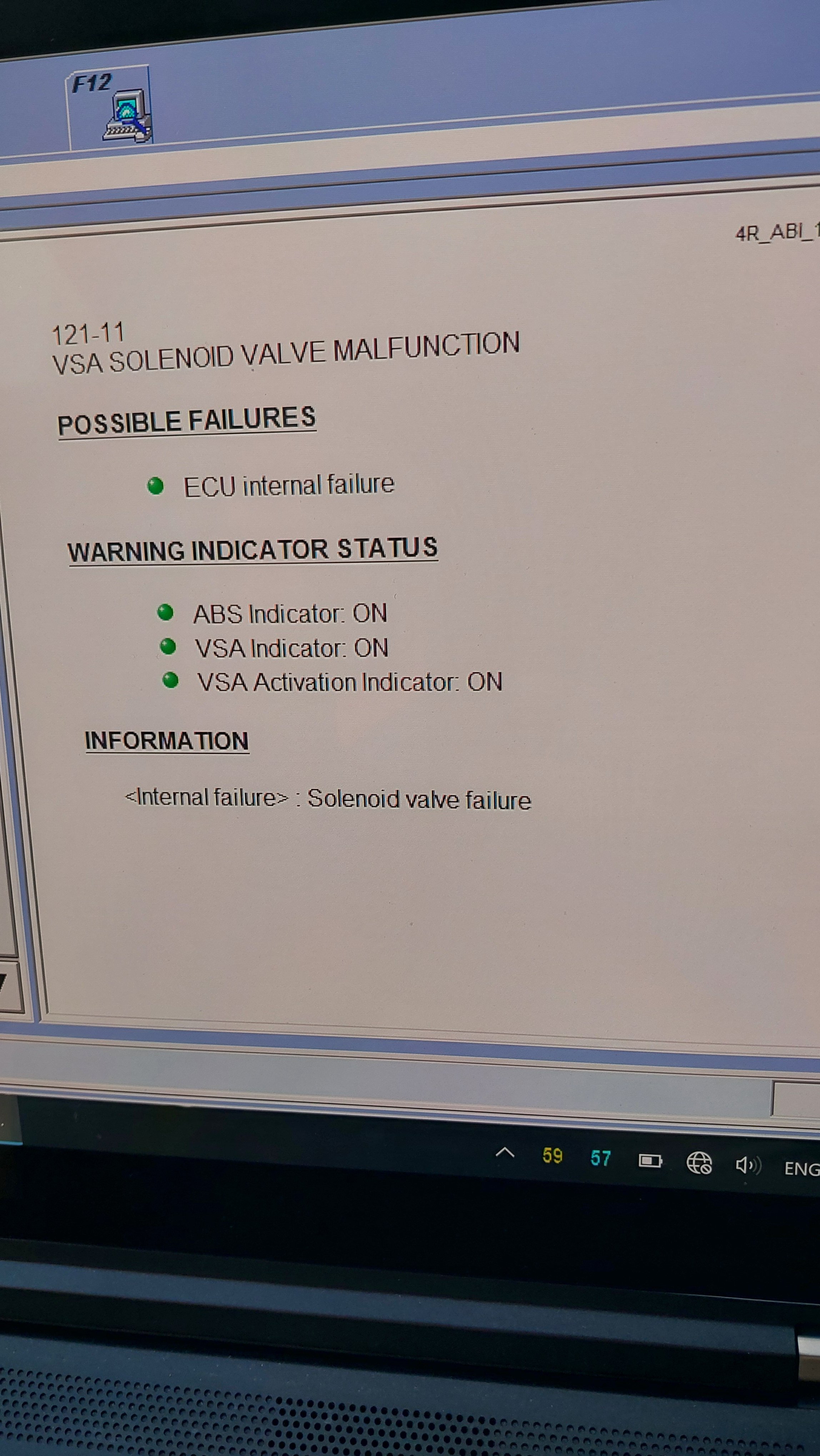

Здравейте на Хонда Джаз 2012 (фейслифт) миндава грешка на ABS от време на време. Като я прочета е това от приложената снимка.
Не ми дава да е изтрия.
Дали е мотора на ABS или е друго?
Пише, че е соленоида, който е част от АБС модула, така че се сменя целият модул.
Спирачна течност сменяна ли е някога?
Сменяна е, но аз попаднах на една тема, че пласмасовия модул с електрониката се сваля и имали докладвани проблеми с връзката между платката и крачетата на конектора отвътре. Та се чудя дали да не взема да сваля този модул и да сваля и ел двигателя и двете неща да ги прегледам. Иска ми се хидравличната част да не я пипам и да не се налага обезвъздушаване и цапаници. Спирачна течност на Хонда съм купил иначе, но мисля да я сменя след цялата процедура.
Редактирано от Zero^gravity
Действай, нищо не губиш, тези модули не са никак евтини, пък и Хонда са пословични със спойките.
    Безброй клипове за точно тези спойки в модула.
    Чудя се просто дали при сваляне на мотор и електронния модул няма да изтече течност от хидравличния блок или са хидравлично развързани нещата.
Няма как да са хидравлично развързани, единствено електронната част, ако можеш да я свалиш без да разкачаш модула.
