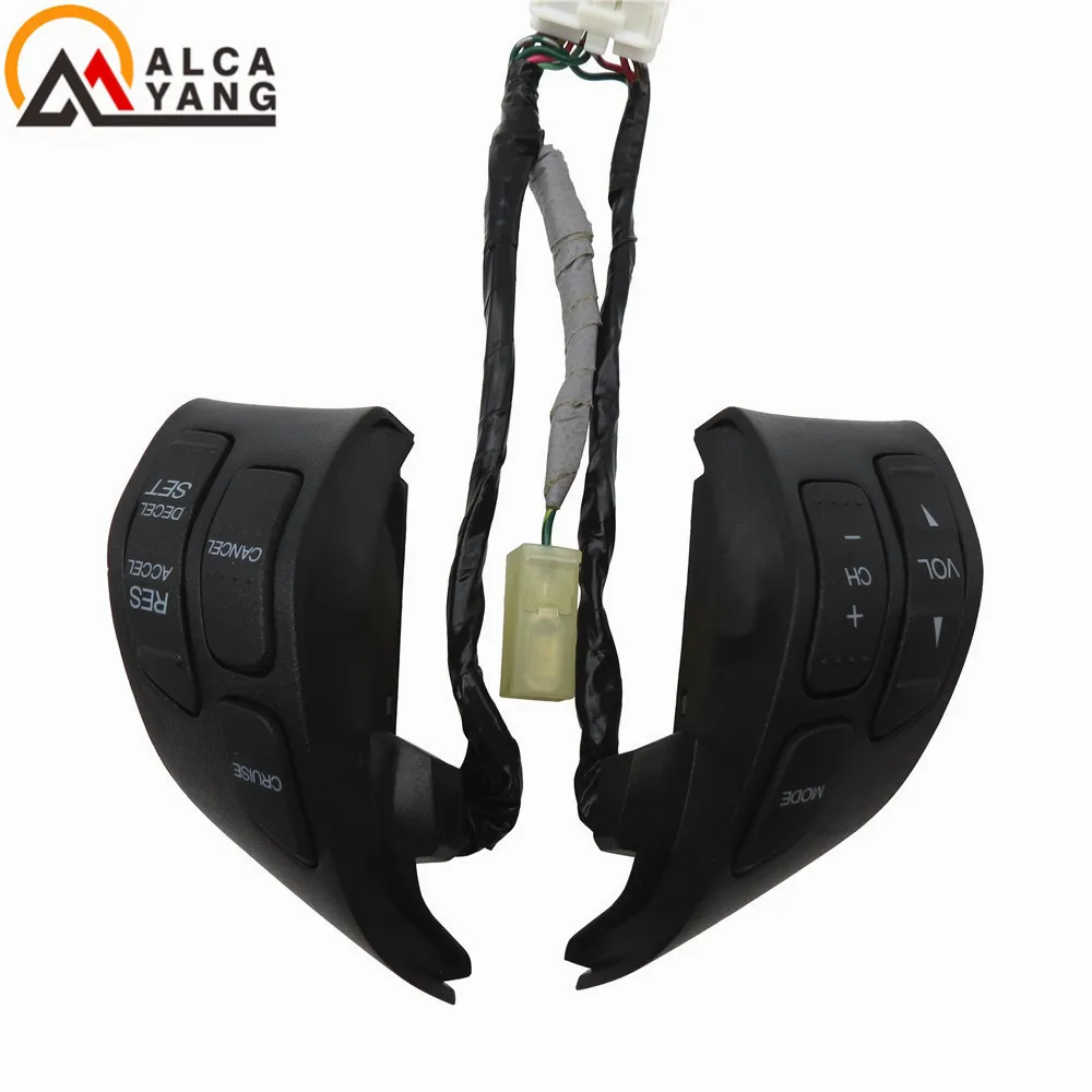

Honda_Z 1608 #1 Публикувано 8 Януари, 2015 Взех светещи копчета за волан от фейслифт и централната букса, където се събират всички кабели е различна с тази отпреди фейслифта (изненада!). Донякъде е нормално, защото след фейслифта има още няколко кабела от допълнителните малки бутони под еърбега. Понеже обаче има 5 неизползвани пина, а както повечето знаем последните акорди отпреди фейслифта също са с подсветка на бутоните на волана, като намеря време ще се пробвам да видя дали на някой от тях няма да има "+" от светлините и ще пиша за резултата със снимки. Ако има някой ентусиаст, който иска да го бистрим по-рано или знае някъде из нета да има схема, ето моята снимка на волана, като скоро ще кача и снимка на буксата на бутоните след фейслифт. Другият вариант е някой колега със светещ пре-фейслифт да си свали еърбега, за да снима какво се случва с буксата му Сподели публикацията Адрес на коментара Сподели в други сайтове

manqka_5 7 #18 Отговорено 2 Януари, 2018 Здравейте, да повдигна положително темата и аз Имам Тайп С 2004 набор. Съответно копчетата на волана не светеха. Купих от али-то тези бутони: https://www.aliexpress.com/item/Malcayang-35880-SDB-A01ZA-Steering-Wheel-Audio-Control-Switch-For-Honda-Accord-2003-2007/32813119573.html?spm=a2g0s.8937460.0.0.H22aje Пуснах +12в и маса по заводксата букса (зад волата има същия бял куплунг както е и на самите бутони) от VSA бутона - с 1 куршум 2 заека - бутоните светят само на пуснати габарити/фарове и работи димера на таблото (мога да регулирам колко ярко да светят бутоните на волана). За мой некъсмет ми пратиха бутони със зелена подсветка, въпреки че на снимката от обявата са червени - та си закупих ЛЕД лента с червени диоди и забавната част започна - презапоих оригиналните с тези от ЛЕД лентата - 6 на брой. Резултата вижте на снимките : 1 3 Сподели публикацията Адрес на коментара Сподели в други сайтове
