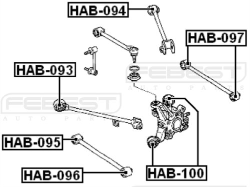

bbozhanov 80 #13 Отговорено 11 Април, 2016 Емич, я кажи според теб кои са номерата на тампоните, които трябва да сменим: И защо да сменяме щангите, като можем само тампоните на щангите? Сподели публикацията Адрес на коментара Сподели в други сайтове
Emicha 1990 #14 Отговорено 11 Април, 2016 Много щанги, много нещо си дал!?! Принципно може само тампоните, но аз реших да сменя двете щанги, с оригинални такива, също и останалите тампони пак с оригинални, с изключение на един тампон който се предлагаше заедно с носача, за да си реша проблема за по-дълго време. Утре ако намеря време, ще разгледам подробно какво е окачването при теб и ще ти кажа кои са тампоните. Сподели публикацията Адрес на коментара Сподели в други сайтове

Emicha 1990 #17 Отговорено 12 Април, 2016 Окачването може би е почти същото като при 2-ра ген. Тампоните за щангите са тези HAB-18 : http://febest.de/index.php?page=catalog&pid=798&details=1 От другата страна на щангата към главината дават тампон HAB-095 . Предполагам че HAB-149 е тампона за реглажния болт, а отзад има още един, който е малко по различен и може би е HAB-168 от тази схема: Може и да са обратното ,но двата са различни и трябва да го проверите пак кой кой е, като при мен ,само тези реглажните тампони, бяха абсолютно здрави но ги бях купил и ги смених и тях. Най-гадния тампон е този на носача HAB-162 и в Хонда не се продава отделно а комплект с целия носач/тръба на безбожна цена.При мен е малко по различен но сглобката му е на същия принцип . Има и още по един тампон от страна HAB-169 и това е всичко, ако освен не са заминали и тампоните на самите амортисьори. В другата тема,за реглаж на задница ви дадох линк към темата в която съм описал смяната на тези тампони при мен и не е лошо да я прочетете. И проверете в Бултрако колко ще ви излезнат като цена оригиналните тампони, защото при мен разликата не беше съществена, с цените на Фебест и си ги поръчах от тях, като от Фебест купих само този големия тампон на носача. 2 Сподели публикацията Адрес на коментара Сподели в други сайтове
bbozhanov 80 #18 Отговорено 13 Април, 2016 (Редактирано) Мерси на Емича. Дано е прав с тези номера на части. Проверих и ето така изглеждат цените във Фебест у нас: HAB-018 - 15.00 lv HAB-095 - 20.00 lv HAB-149 - 20.00 lv HAB-168 - 35.00 lv HAB-162 - 100.00 lv Това е за 1 бройка. Ако искам всичките да взема - това са 380 лева. Бая соленичко. Единственото, което ме притеснява е това, че руснаците си сменят основно пружините с усилени такива и проблемът се решава. Никой не говори за тампони (или поне аз не разбирам да говорят): http://cr-v.su/forums/honda-cr-v-Prosela-korma-metody-ispravleniya-t1525-st1100 Иначе има голяма логика в това да се подменят тези тампони и нещата да се оправят. Редактирано 13 Април, 2016 от bbozhanov Сподели публикацията Адрес на коментара Сподели в други сайтове

bbozhanov 80 #28 Отговорено 15 Април, 2016 (Редактирано) Емич, вчера ходих и си купих следните тампони (цените не са същите при тези вносители на Febest, но те ми бяха отправна точка): 2 х 13,71 лв x HD-RD7 - Отбойник амортизатора - 52722-S9A-014 Honda тампон амортисьор ударен (REAR BUMPER SPRING) 4 х 14,63 лв x HAB-018 - Сайленблок заднего рычага - 52366-S5A-024 ARM BUSHING REAR 2 x 19,09 лв х HAB-026 - Сайленблок задней цапфы - 52366-S5A-024 Honda втулка шенкел (ARM BUSHING REAR ASSEMBLY) 2 x 11,42 лв х HAB-019 - Сайленблок заднего нижнего рычага - 52365-S9A-004 Honda втулка шенкел (ARM BUSHING REAR LOWER ARM) Всичко това бе повлияно от твоята подмяна на тампоните, както и от точка номер 8, която четох в руските форуми (без подмяната на пружините с усилени такива, защото към този момент ги нямам): Вывод для борьбы с "Домиком": 1. Установка усиленных пружин/новых обычных или проставок на старые пружин (если ничего другого не делаем) - может устранить "домик" если сайленты еще не критично продавлены и подрамник не сильно деформирован, а может и не устранить,если сайленты сильно изношены или подрамник сильно деформирован. Однако дальнейшее проседание пружины/ пробой одвески с проставками + дальнейшее "уставание" итак уставших сайлентов и деформация подрамника - все равно приведет к замене и регулировки. При устранении домика - Является настолько временной мерой - насколько это позволит ваша эксплуатация.2. Установка развальных рычагов (если ничего другого не делаем) - может устранить "домик". Но, требует замены сайлента на оригинал либо сразу либо через какое-то время на самом рычаге + если не заменить верхний сайлент на цапфе, будет через время тереть внутреннюю поверхность вилки - все равно замена сайлента на цапфе. Сама по себе регулировка спасает на время - увеличивается нагрузка на подрамник в месте его крепления к верхнему рычагу - ускоряется его деформация (если еще и пружины просевшие - вообще страх.) а так же нагрузка на изношенный сайлент цапфы.И чем больше регулируем тем большее напряжение на изношенные детали создаем. Является временной и самой дорогая мерой. 3. Установка новых сайлентов верхнего рычага задней подвески (если ничего другого не делаем) - на машинах с серьезным пробегом скорее всего не решит проблему.4. Установка новых верхних сайлентов цапфы (если ничего другого не делаем) - на машинах с серьезным пробегом скорее всего не решит проблему.5. Регулировка подрамника (если ничего другого не делаем) - на машинах с серьезным пробегом скорее всего не решит проблему.6. Замена сайлентов верхнего рычага + замена верхних сайлентов цапфы (если ничего другого не делаем) - может устранить "домик" если подрамник деформирован некритично.7. Замена сайлентов верхнего рычага + замена верхних сайлентов цапфы + регулировка подрамника (если ничего другого не делаем) - может устранить "домик" до момента пока из-за пробивания подвески при просевшей пружине ( пружина просела больше чем допуск производителя) не произойдет деформация подрамника или износ сайлентов или все вместе. Является настолько временной мерой - насколько это позволит ваша эксплуатация.8. Замена сайлентов верхнего рычага + замена верхних сайлентов цапфы + регулировка подрамника + установка усиленных пружин (если ничего другого не делаем) - устранит "домик" самый долгий срок и является самым оптимальным по денежным затратам.Усиленные пружины не дадут новым сайлентам нагрузки выше нормы, отрегулированному подрамнику меньше условии к деформации. Колеса будут стоять ровно , при прочих равных, на более долгий срок при меньших затратах. В събота ги подменям. Ще снимам преди и след и ще споделя. Болтове не знам какви номера да търся, можеш ли да помогнеш с тях? Междувременно взех и на POPAI старите пружини, които може да се окажат по-добри от моите. Той нали си ги е сменил с нови и е останал със същия проблем, така че е една крачка напред. В събота ще имате повече информация. Редактирано 15 Април, 2016 от bbozhanov 1 Сподели публикацията Адрес на коментара Сподели в други сайтове
Emicha 1990 #29 Отговорено 15 Април, 2016 bbozhanov, пак казвам, че при мен всичко заспа и от всички тампони които смених, само тези в които влизат болтовете за реглаж на сходимоста, бяха напълно здрави, но така или иначе ги бях купил и ги смених и тях.Като най-зле бяха тези на щангата и големия тампон на носача/тръба към купето-бяха скъсани, но така на колата не се виждаше.Всички други привидно изглеждаха в ред, но някои бяха омекнали. Относно болтовете - не знам номера но предварително ги бях взел от една морга за Хонди в София, в кв. "Дружба" в бившия АРЗ. Очаквах да имам проблем с развиването, на тези на амортисьорите, но проблемните се оказаха тези на щангата към купето и ги рязахме. С пистолет на въздух ще се развият, само имай в предвид, че се развиват от към главата на болта, защото от другата страна гайките са заварени. п.п. Бяха ми останали 2 болта , но се убих два часа да ги търся за да ти ги дам, но не можах да ги намеря- за което съжалявам. 1 Сподели публикацията Адрес на коментара Сподели в други сайтове
bbozhanov 80 #30 Отговорено 19 Април, 2016 Смених: 4хHAB-168 2xHAB-018 2xHAB-095 2xHAB-017 Това са трите тампона на шенкела, един на щангата и един на амортисьора. Резултат: 20-30% подобрение. Далеко съм от там, накъдето съм се запътил. Следващата процедура ще е да сложа подложки на пружините и да видя да направя регулируема върпосната щанга. Сподели публикацията Адрес на коментара Сподели в други сайтове
Emicha 1990 #31 Отговорено 19 Април, 2016 Много малко % си постигнал? Защо не смени и другите два тампона HAB-162 и HAB-169, здрави ли бяха? Предполагам си направил реглаж - какви са стойностите отзад? И един последен въпрос - усещаш ли колата по стабилна. Сподели публикацията Адрес на коментара Сподели в други сайтове
