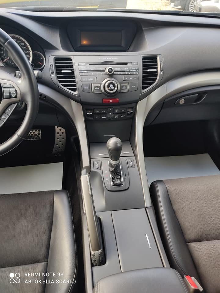

Здравейте колеги
Колата е автоматик и всеки ден минавам по едни стръмни завои. Когато съм надолу по завоите, използвам ръчния режим, но вече 1-2 пъти забелязвам нещо.
Превключвам на S и от волана използвам перата за скоростите за убиване на скороста надолу. При преминаване обаче обратно на D(превключвам при скорост между 30-40 км/ч), скоростната кутия като че ли "забравя" да превключи и остава на ниска предавка и при вече 70-80 км/ч вдига малко над 3000 оборота. След известно време превключва, може би около минута, но не и веднага от S на D.
Да кажа, че наклона не е малък. Около 7% го дават по табели.
Някой с автоматик имал ли е подобно нещо.
