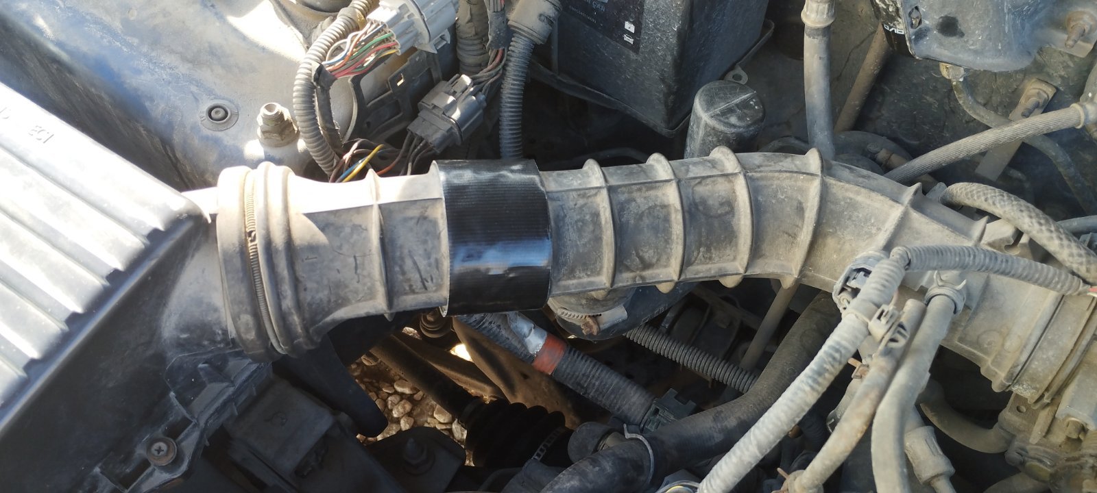

Здравейте отново, днес при обслужването на Хондата майстора ми показа, че всмукателния маркуч от въздушния филтър към двигателя е скъсан на "хармониката", казва ми че не може да намери бил се сменял само с оригинален струвал 190 евро но, и него не можел да набави, за съжаление утре ще ми го закрепи с гаферно тиксо. ОТ КЪДЕ ДА НАМЕРЯ? Пращам VIN номер на рама: SHHMB2740WU042747
Колега на 8 хонди от 10 десет този маркум е скъсан,на моята също.Омотавашго с тиксо и караш.Рядко съм виждал не скъсани и те са пред скъсване,напукани.Търсиш втора употреба 20 евро може би.
Материалът безспорно старее, но в повечето случаи означава по-голям от проектираният ход на мотора в двигателния отсег.
Да се огледат и тампоните на ДВГ (особено реактивният под левия рог) и кутията.
Както каза колегата @dandilov  ,http://www.dbk-dimitrov.com/dbk-dimitrov-въздуховод-honda-civic-vzd375?search=&page=1 , иначе и аз 12-та година си го карам напукан, като периодично(2-3г.) го свалям измивам хубаво пренавивам и газ...........

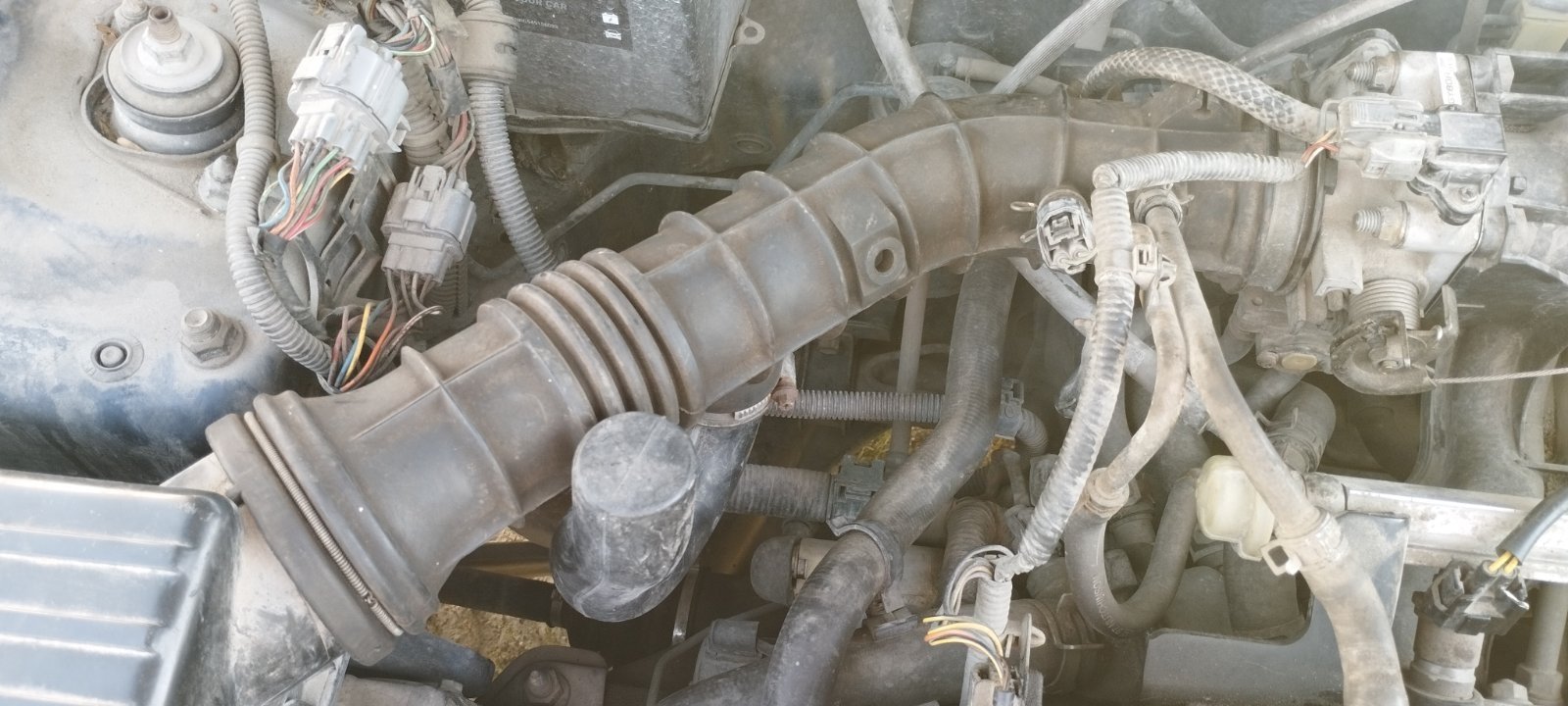

Този е за други сивици. Виждам 2 отвора за датчици. Неговият май е с един.
Първо да се консултира със сайта дали ще стане на неговия сивик.

Махни го това тиксо, почисти хубаво със спирт, намажи с полиуретаново лепило и като изсъхне, отгоре омотаваш със самовулканизираща лента(силиконова) и забравяш.
Edited by Rakeem
Преди 7 часа, Rakeem написа:
Благодаря за съвета. Поздрави, бъдете здрави.
Най-накрая намерих и то чисто нов.
Posted (edited)
@barmag ,нов нов,или запазен втора радост?
Edited by zlobar4e
НОВ
