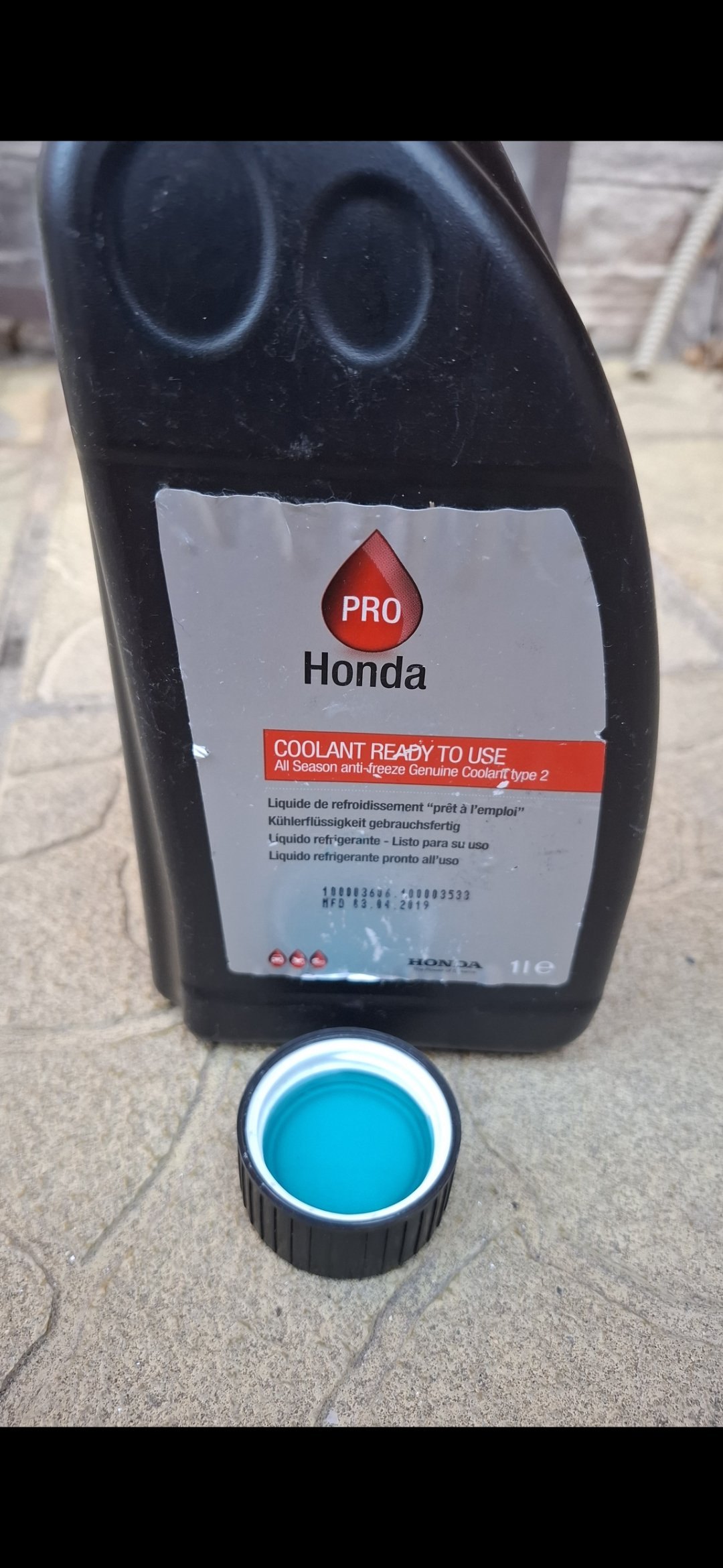

Май сам се прецаках с това Pemco 913, и тотално обърках антифриза, това което съм взел е със съдържание на силикати, а трябвало да е Honda Type 2 (син). Навсякъде пише, че водната помпа се прецаквала с този зелен антифриз.
Edited by kvd74
Не цитирайте предходно/последно мнение.
Ако не си го сложил все още - недей.
Купи си Honda Type 2, за да ти е мирна главата.

Да така направих вече поръчах Honda Type 2, смятам да промия охладителната система, да сложа нов термостат с новия антифриз. Яд ме е че, преди около 8500 километра преди точно 2 години сменях ангренаж+водна помпа и дадох на майсторите пак зелен антифриз, дано да не прецакало уплътнението на водната помпа за тези километри и време....ама така е НЕКА ДА МИ Е ЗА УРОК, чул съм недочул съм ВМЕСТО ДА ПОПИТАМ се правя на "разбирач".....заслужавам си определението от един приятел, че съм "празна глава"...

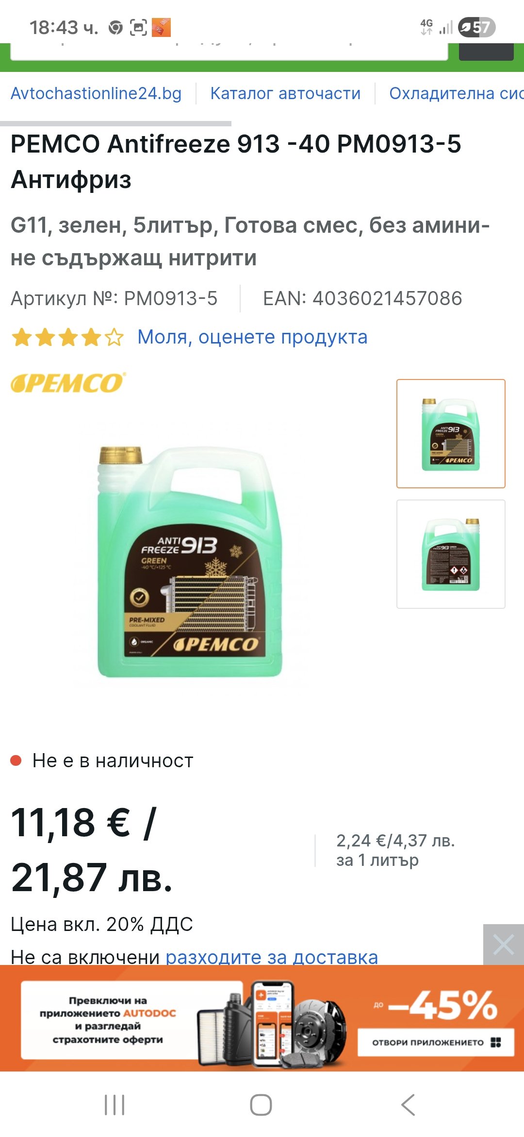

Какво те накара да сложиш най-евтиния антифриз на пазара, 5 л 21лв ,това нещо не ти ли говори.
Това откакто е купена е карана с зелен антифриз как го разбра.
Това е ангифриза.

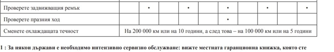

Незнам къде си прочел че се сменя антифриза на 2 години,не е вярно.
Този антифриз е на Honda  е лонг лайф.
Спокойно може да се кара 100хил км.
Майстора ти те е излъгал за зеления антифриз ,но все пак да сложиш най-евтиния на пазара.
Това е антифриза.
Това пише в ръководството

При нов автомобил, смяна антифриз 200 000км или 10 години, после 100 000км или 5 години, при влошени условия на работа 2/3 години или 50 000км. Може да ползваш всичко що е с удобрението на Хонда, аз карах с Ravenol.
