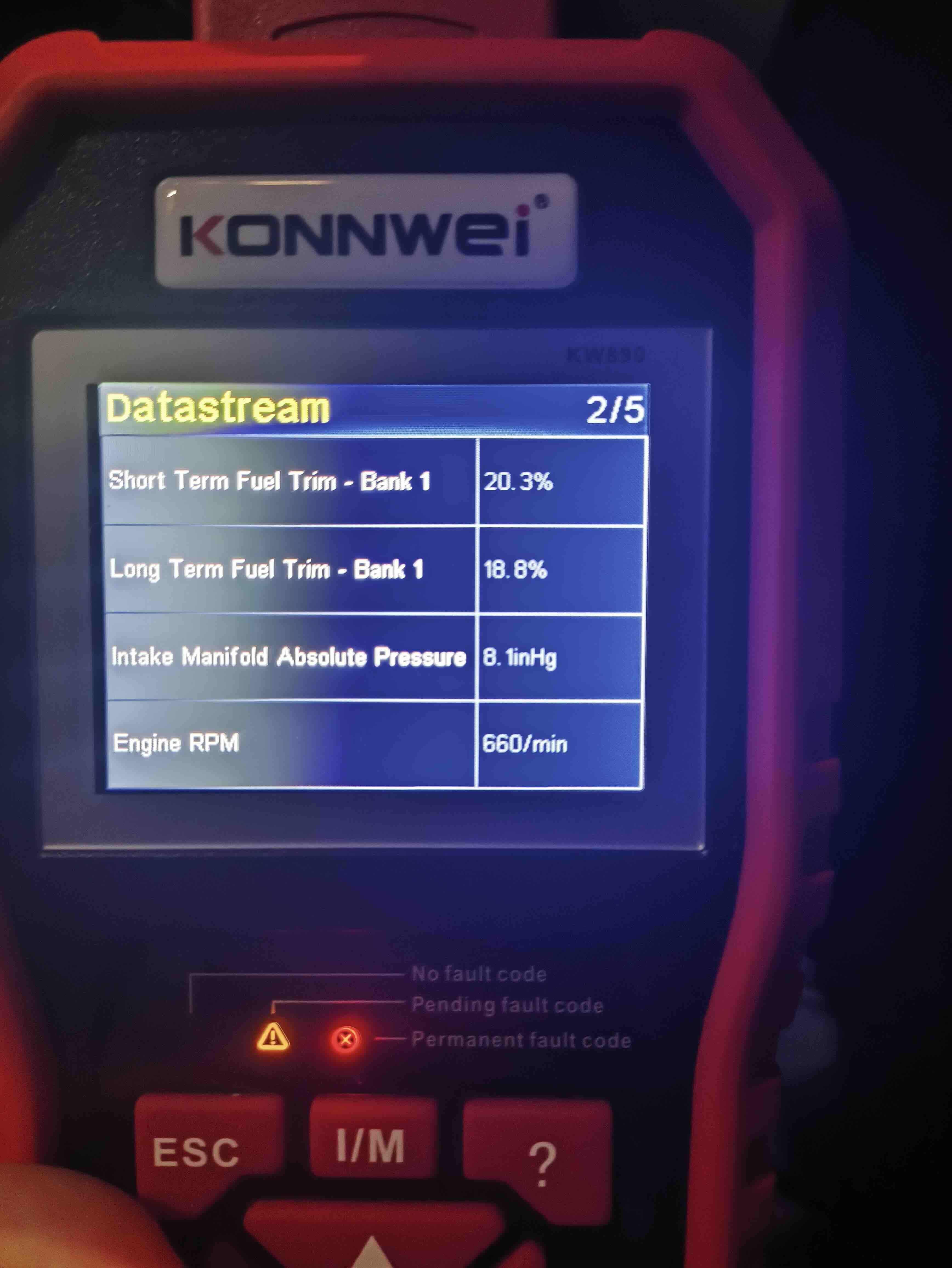

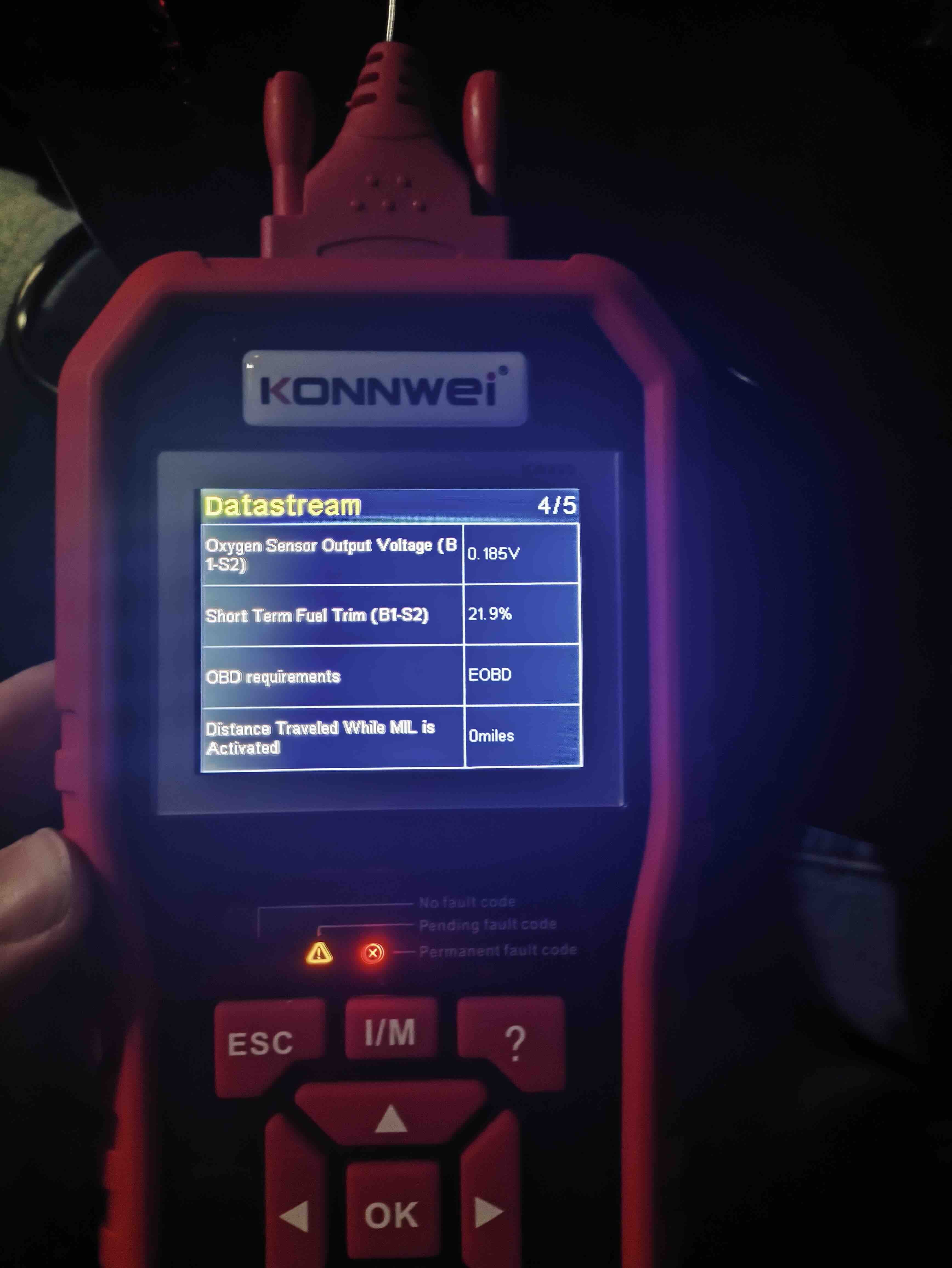

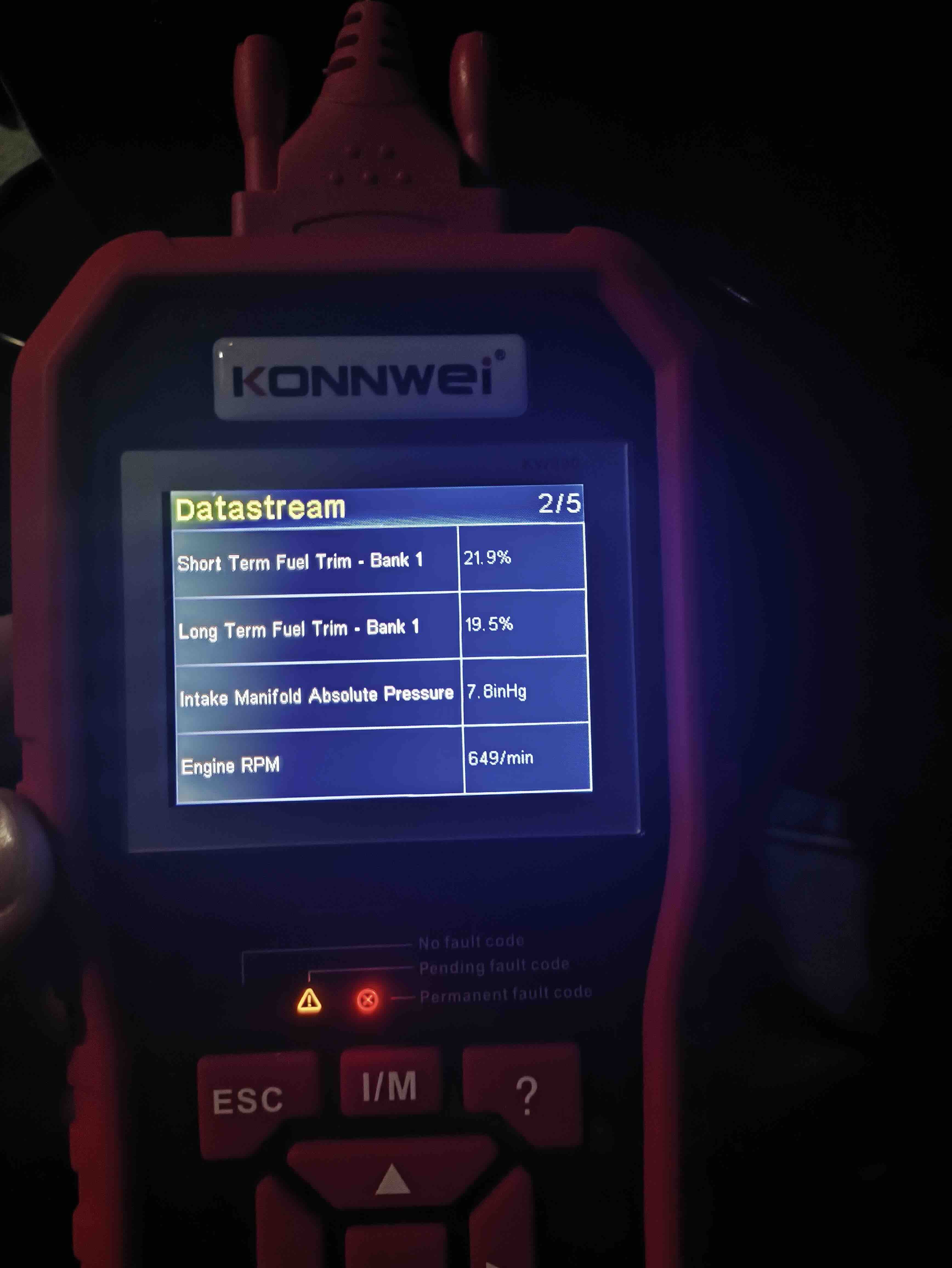

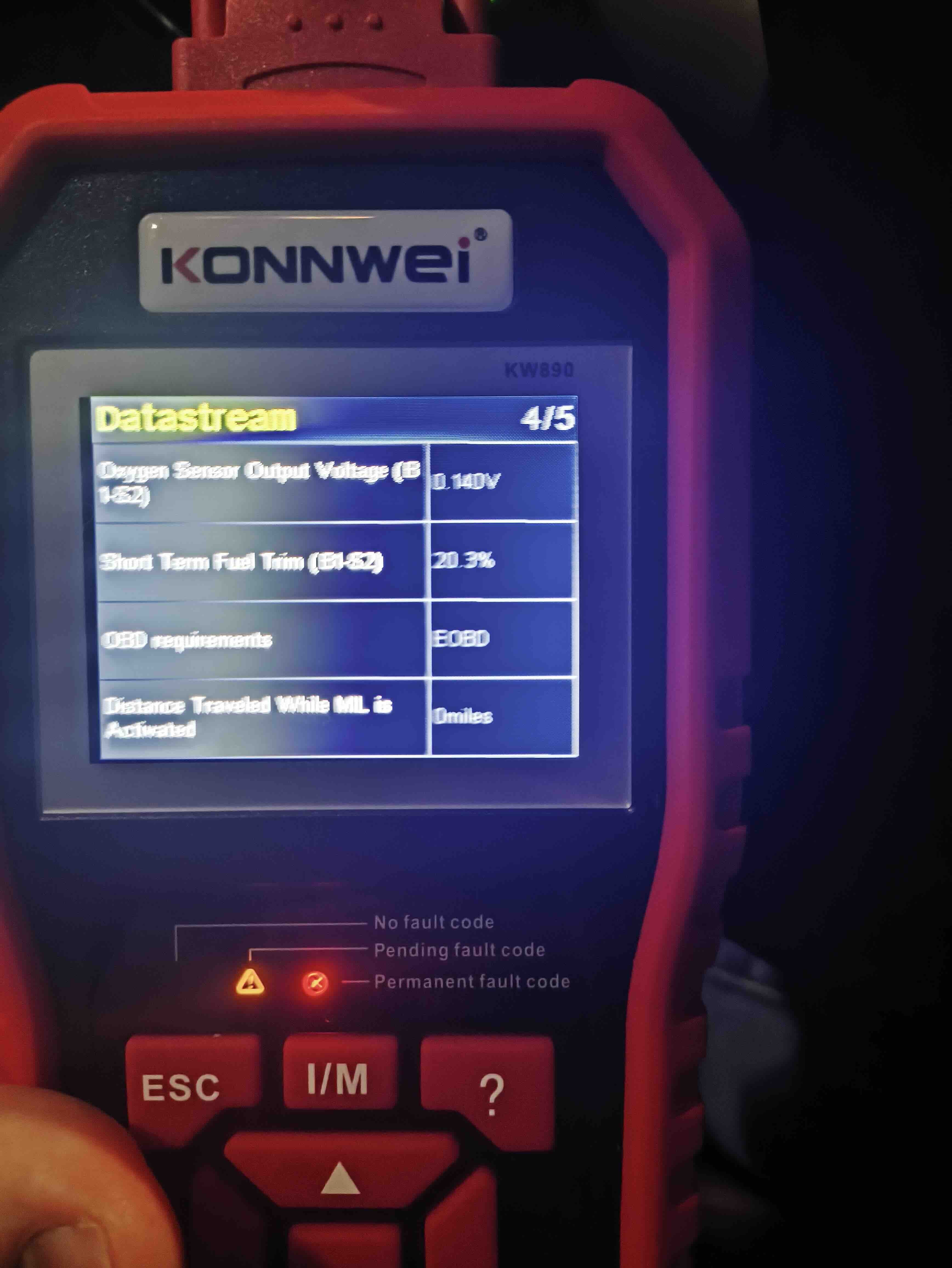

martinhristov 61 #1 Публикувано 24 Януари (Редактирано) Здравейте на всички! Надявам се сте добре! Изглежда, че моята Хонда (K24A3 двигател, CM2 купе) е решила да ми намери работа, за което не съм и благодарен Когато застудя времето (може и да няма връзка), колата започна да тресе в купето, все едно двигателя е заварен за купето и няма тампони, заедно с това започнаха да падат оборотите на двигателя при вдигане на крака от газта около 1500 - 2000 RPM. Падат до 500 и пак се вдигат до 1200 - 1300. Обикновено се наблюдава в градско каране, когато се движа бавно. До тук добре, първото ми заподозряно нещо беше предният тампон на мотора, който оперира с вакуум от всмукателният колектор. Направих следното: - Проверих всички маркучи, които отиват към него, изглеждат здрави. Тампона съм го сменял с втора употреба (здрав) преди 2 години. - Изключих клапанчето, което го управлява, резултат никакъв, абсолютно същото поведение - Изолирах маркучето към колектора (вакуум не отива към тампона, дори и клапана да е отворен), абсолютно същото поведение. В този момент реших, че не е тампона, ако смучеше въздух от там и да допринася за P0171 (lean condition), би трябвало да има разлика. Пробвахме следното: - Нови иридиеви свещи - Реглаж на клапаните (бяха стегнати) Разлика в поведението нямаше, покарваш малко, пак излиза P0171 и когато си махнеш крака от газта при 1500 - 2000 оборота, оборотите падат до 500 и пак се вдигат (не всеки път, но 80% бих казал!) Колата има газова уредба (Zavoli, ако има значение), същото го прави и на бензин (с махнат бушон на газовата уредба). Почти бях готов да се откажа, но реших, че трябва да погледна Fuel trims (прилагам снимки и на газ и на бензин): - Късият fuel trim е около 18% процента при празен ход - Дългият fuel trim също е около 18% (вижте снимките), което приемам нормално за кола на 23 години и 320 000км, може да греша! - Налягането в всмукателният колектора беше 28kPa, което е нормално според HDS (на долната граница) Явно нямаше да стане с диагностика, затова реших, че трябва да опитам по-традиционен метод. Купих спрей за стартиране на двигатели, напръсках навсякъде на загрят двигател, колектори, кутията на въздушният филтър, PCV клапана (проверих и него между другото), спрея свърши, но промяна в работата на мотора нямаше. Колата има перфектен празен ход (с изключение на вибрациите), държи между 600 и 700 оборота. Според мен колата смуче от някъде повече въздух! И тук вече съм почти готов да се предам.... Благодаря! P.S снимките са правени на празен ход при 3 градуса температура на въздуха и загрят двигател (до пускане на перката). Редактирано 24 Януари от martinhristov Сподели публикацията Адрес на коментара Сподели в други сайтове
