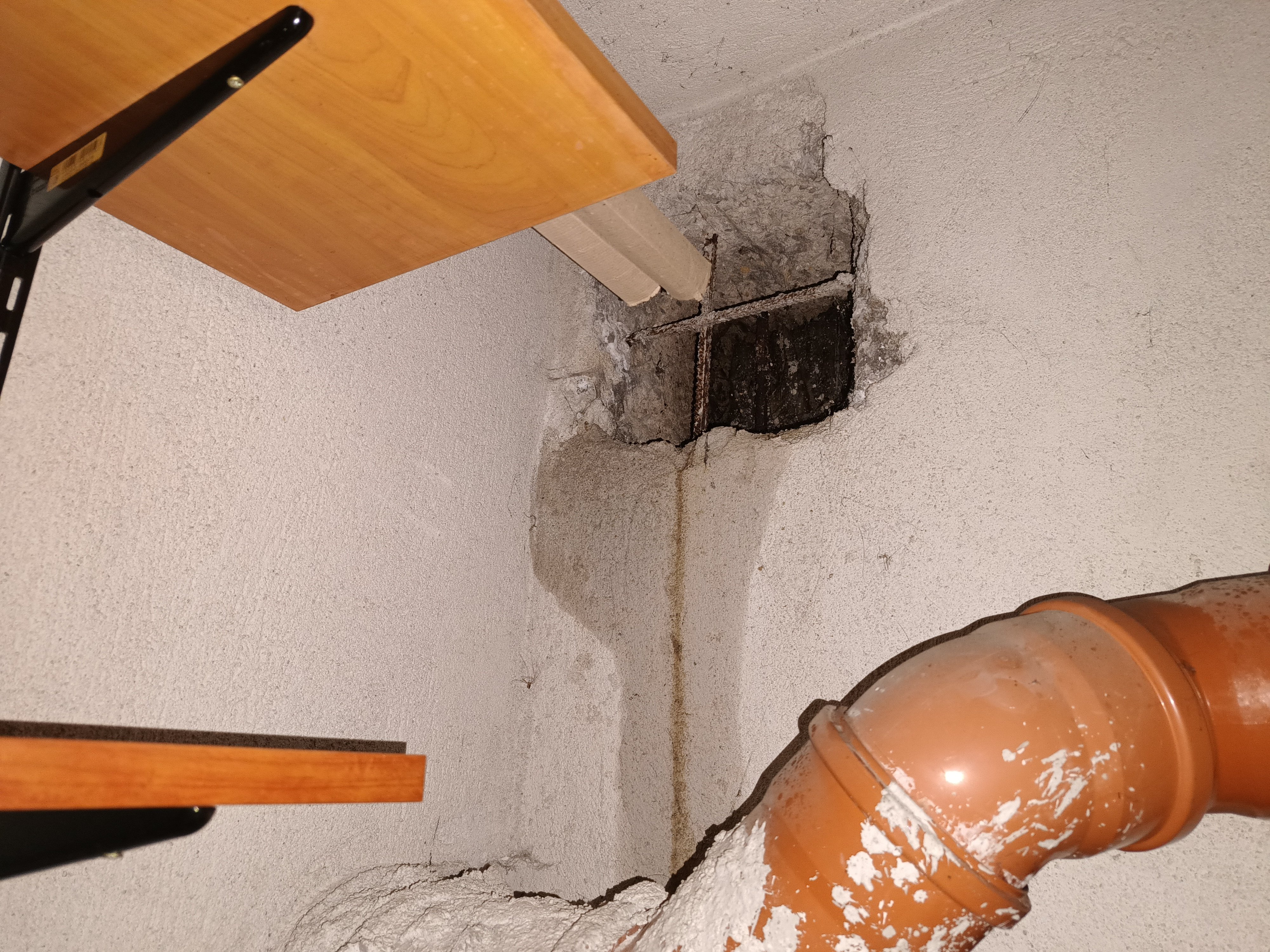

За какво е тази дупка в стената на подземен гараж?
И при проливен дъжд подлизва вода
Вентилация???

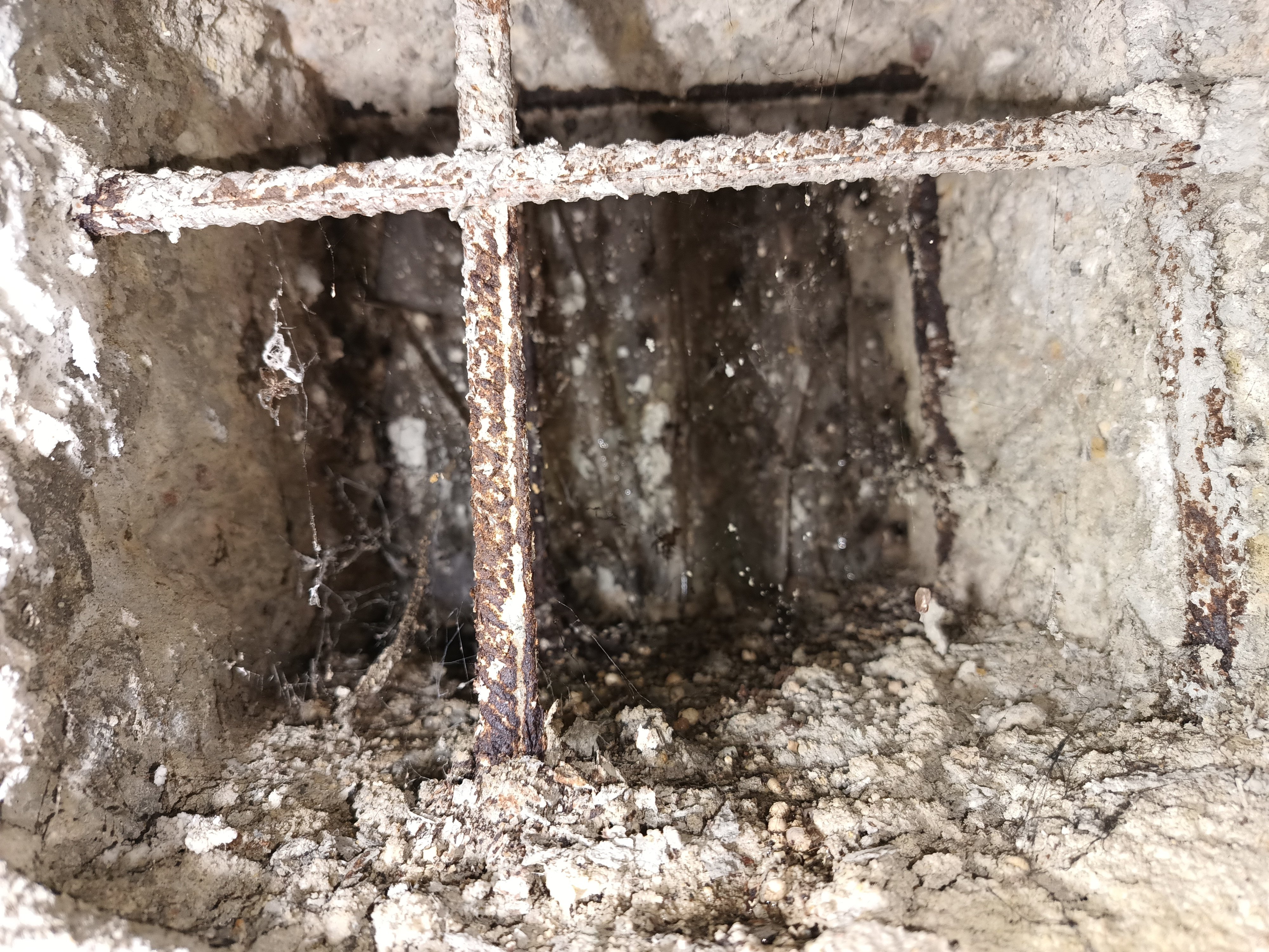

Под земята? За вентилация има едни други тръби, а и дупката не е отворена. Кажете как да я хидроизолирам. Капеше точно върху един разклонител за тока..
С арматурното желязо вътре
Редактирано от Legend91
запълвай с бетон и си свиркай:honda:
Почисти хубаво с прахосмукачка преди всичко.
Аз бих го направил така: разтвор на водно стъкло + хидроизолационен спрей няколко ръце.
https://praktiker.bg/bg/Razrediteli/VODNO-STAKLO-500-ML-DRAGON-DRAGON/p/241292?tab=featuresTab
https://praktiker.bg/bg/Izolaciya-za-pokrivi/SPREY-ZA-HIDROIZOLATzIYa-LEAK-FIX-DECOREX-BYaL/p/126084
Това е сигурно комин с изгнила/без шапкс. Първо ще пробвам да натисна бетонните глави от блока да го оправят и ако нямам успех, в краен случай ще затварям. Те само вратата на товарния си асансьор държаха 2 месеца нефункционираща, та да видим....

Не е комин а нещо недонаправено и са му лепнали един найлон🫢 😆 Ще го затварям
Натъпках между арматурата две парчета фибран които преди това напръсках с течна гума и утре ще пълня с пяна. Самата арматура също напръсках, защото беше почнала да ръждясва.

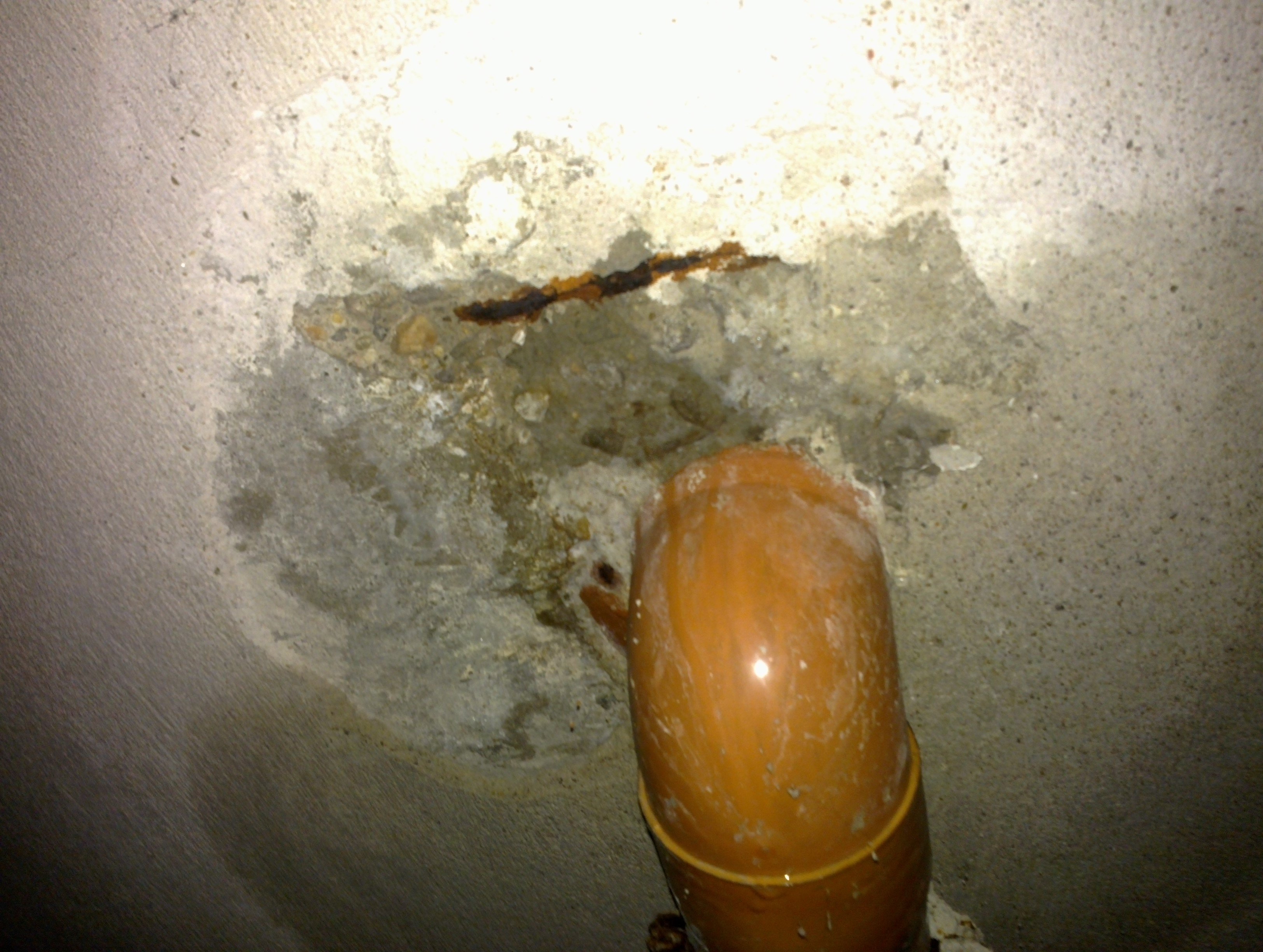

Щом не мирише на мухъл би трябвало всичко да е ОК. Мазилката пада и ме вбесява защото съм полирал задния капак, но тя е от най-евтините, нищо не струва, отдавам го на това. Трябва и с това да се разправя
