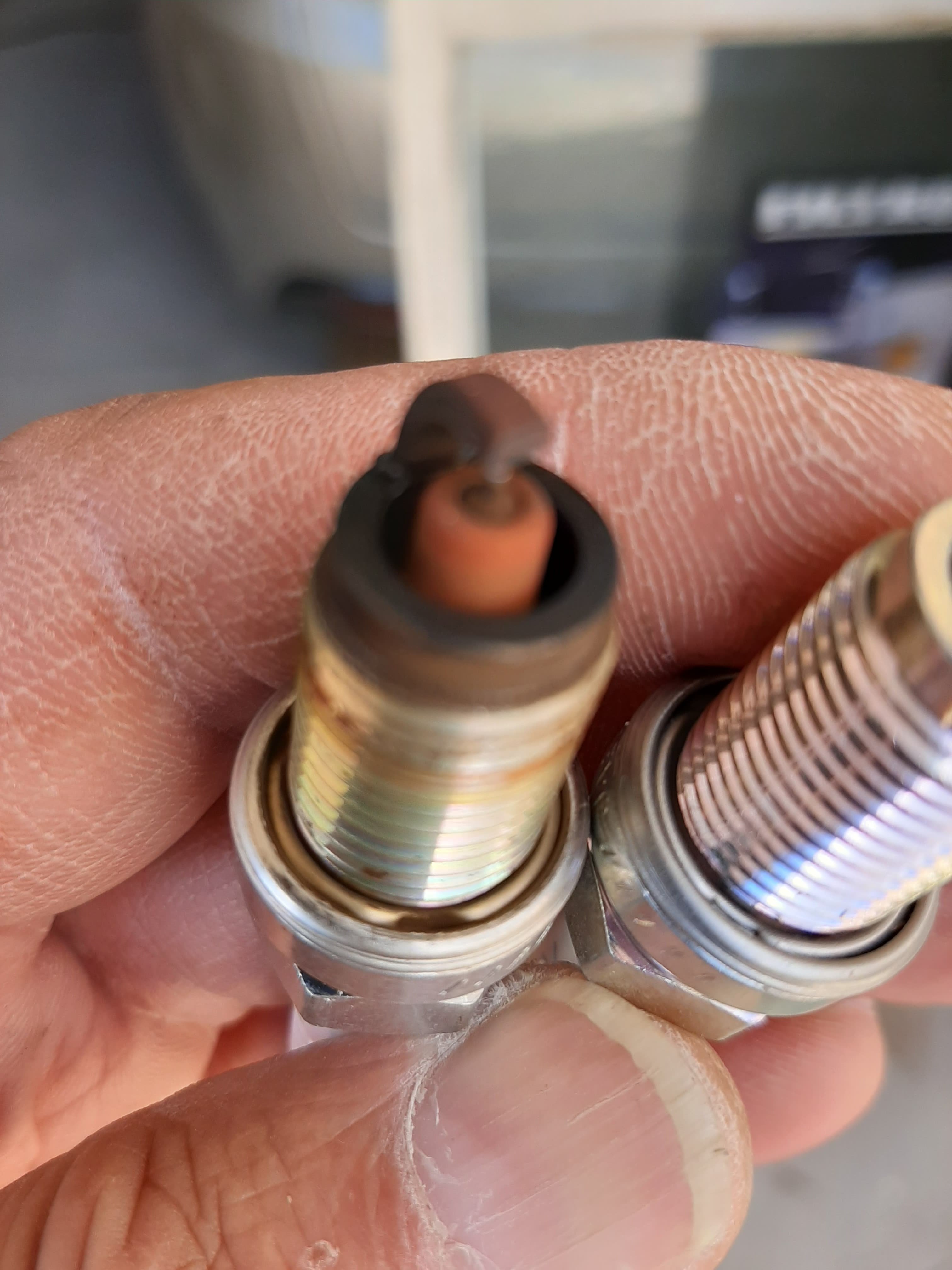

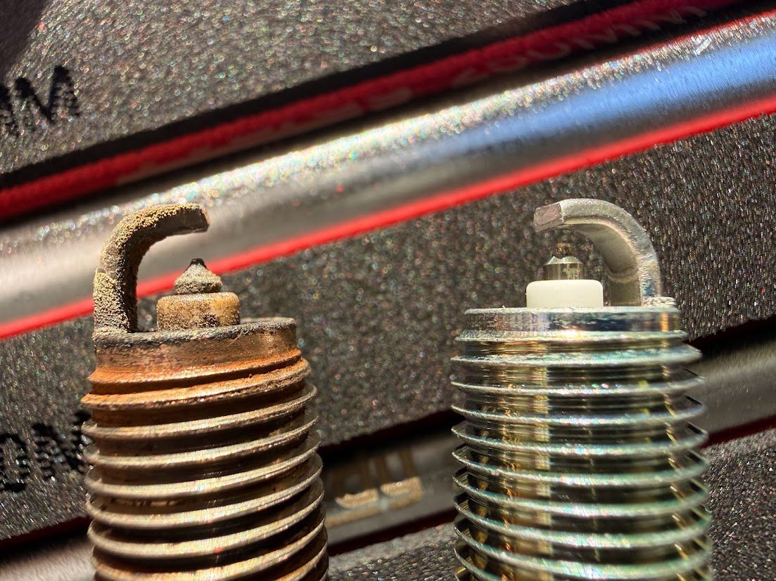

Та така, днес след изминати 20000км. си правих реглажа на клапаните и ми се стори странна визията на всички свещи. Краткия шаблон:
1)      Автомобил – Honda Civic, D16V1, ръчни скорости, 2005г.;
2)      Свещи- DENSO KJ16crl11
3)      Междуелекродно разстояние- 1мм
4)      Общ пробег на автомобила – 226 800  км;
5)      Пробег на свещите в момента на снимката –20000 км;
6)      Цикъл (извънградско/градско – 80/20;
7)      Средни обороти- тук заменям средната скорост с оборотите в които се кара преобладаващо, при мен това е около 2800 об.мин
8)      Сезон на експлоатация –  от 12 2024 до 10 2025 включително
9)      Моточасове – не ги смятам
10)    Тип гориво– LPG
15)    Други - свещите са Made in China, абсолютно никакви проблеми във всички работни диапазони, нормален разход.
Въпросът е защо имам такова оцветяване само от едната страна на изолатора а от другата не?

Нещо е впръсквано там. Вероятно откъм страната на всмукателните клапани. Предполагам само...
Добавка за бензин ползвал ли си и каква? И имаш ли разход на масло?
Не ползвам добавки, няма грам разход на масло. Сега се замислям, да не би това да е заради икономичния v-tec, реално колата работи на 12 клапана и като включи витека отварят останалите 4 всмукателни. Само че аз в режим v-tec почти не я карам. Тоест такава да е геометрията на горивната камера, че керемидената част да е по близо до постоянно работещия всмукателен клапан.
Редактирано от HondaExplorer
Това си е железен сулфат, поради високото съдържание на сяра в газта, в комбинация с по-високата температура на горене, нищо необичайно.
Виж топлинното число на свещта и ако е ниско, сложи свещи с по-високо такова.
Не знам защо въобще ползваш такива свещи, а не иридиеви.
Редактирано от Rakeem
Железният сулфат е бледо зелен на цвят. Наричан е още "зелен камък". aaef5a2bd86df1077847db0dfb479f1b.thumb.jpg.0d254211690fa24a9bd0dcdf8bcdfdaf.jpg
Това на свещите е друго. Заприлича ми на отлагания като от фероцен, та затова попитах дали ползва накакви добавки за бензин.
Може и да е нещо от газта, но какво е?
Сулфид, грешка на 'езика'.
Не ме обърквай, точно сулфат е!
Ferric sulfate Fe₂(SO₄)₃
Благодаря на включилите се, на мен също не ми прилича на зелено отлагане или поне не преобладава то. По скоро е нещо като ръждиво покритие, а на изолатора е като изпечено. Каква е идеята за по студени свещи, визира се че тези идват прекалено топли за газ и това е един вид прегоряло? При по-студените свещи няма ли да се повиши рискът от лошо самоочистване и увеличаване на налепите, а също и влошена работа в градски условия особено зимата? И основният въпрос- защо само от едната страна е това явление?
Не е зелено това, за което говоря, а с ръждив цвят.
Просто не виждам какво друго може да причини такова оцветяване, освен някаква реакция със сярата в газта, тъй като други добавки няма.

Ето защо предположих, че може да де фероцен Fe(C5H5)2 (Ferrocene).
Използва се в добавки за бензин (не във всички). Свойството му е да повишава октановото число.
Оставя точно такива отлагания.
Не знам дали може да се прилага в LPG, но често мошениците го бухат в калпав бензин, за да не "чука аванса" и да си продадат боклучивото гориво.
Проводим е и когато се натрупа, нарушава изолацията на свеща и води до прекъсвания в запалването. Натрупва се и в горивната камера, клапаните и изпускателната система. Уврежда и ламбда сондите.
Така, че внимавайте от къде зареждате.

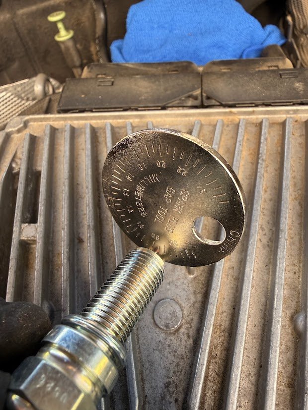

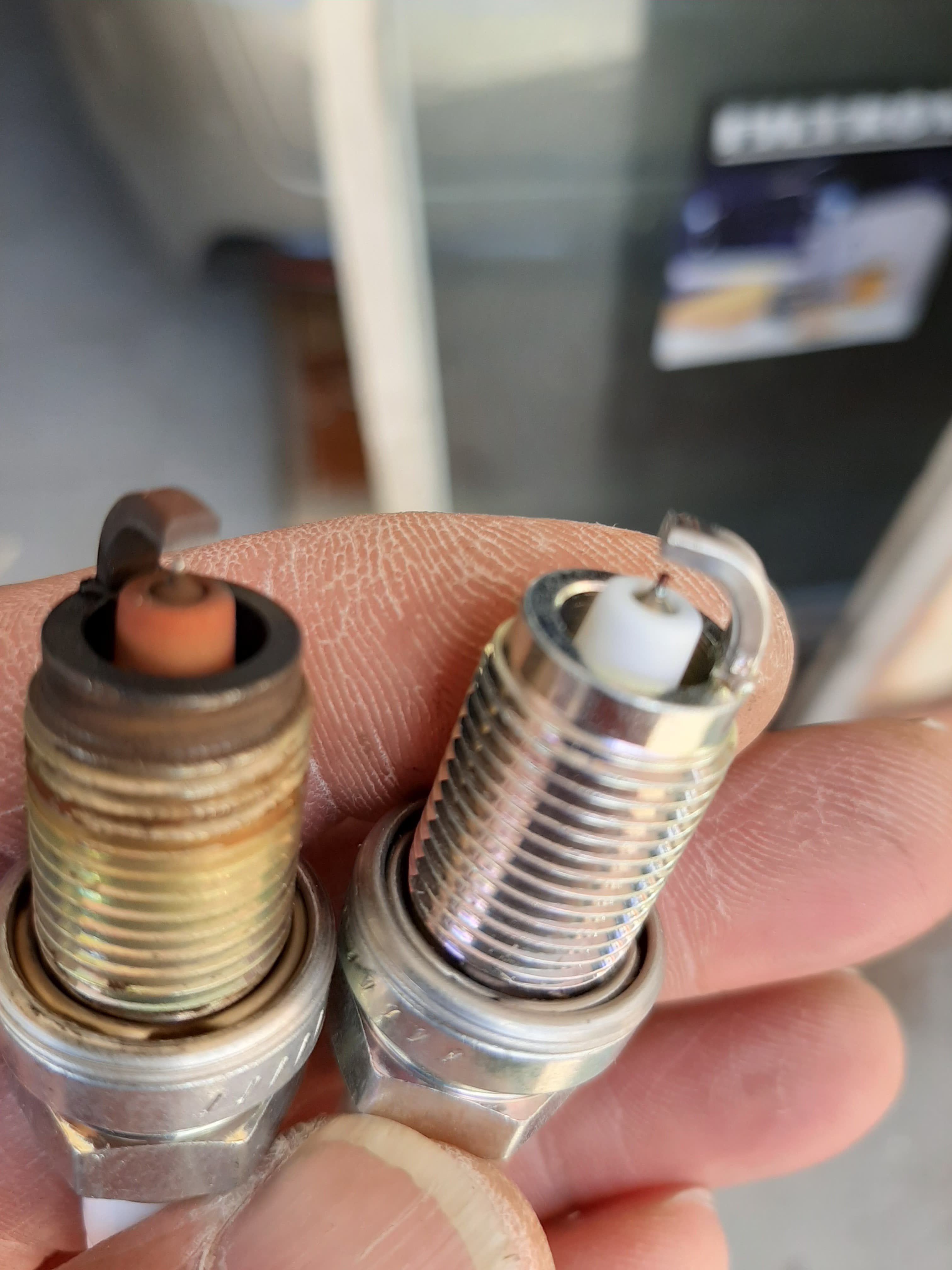

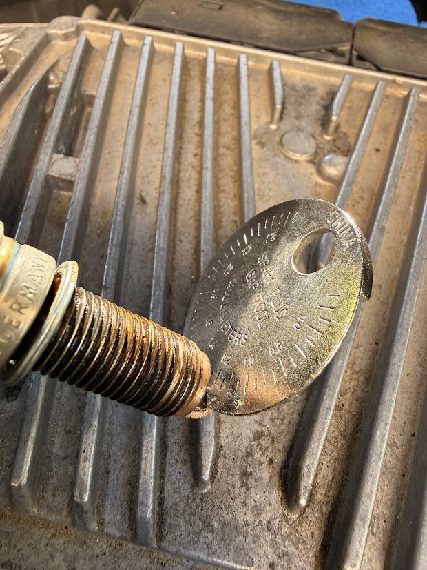

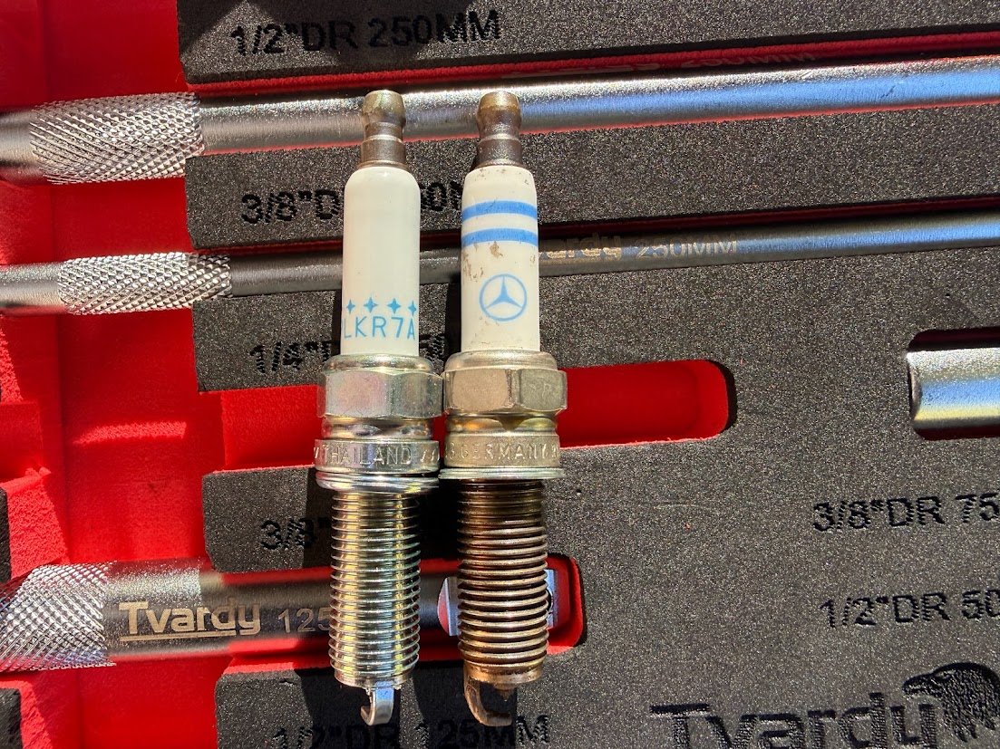

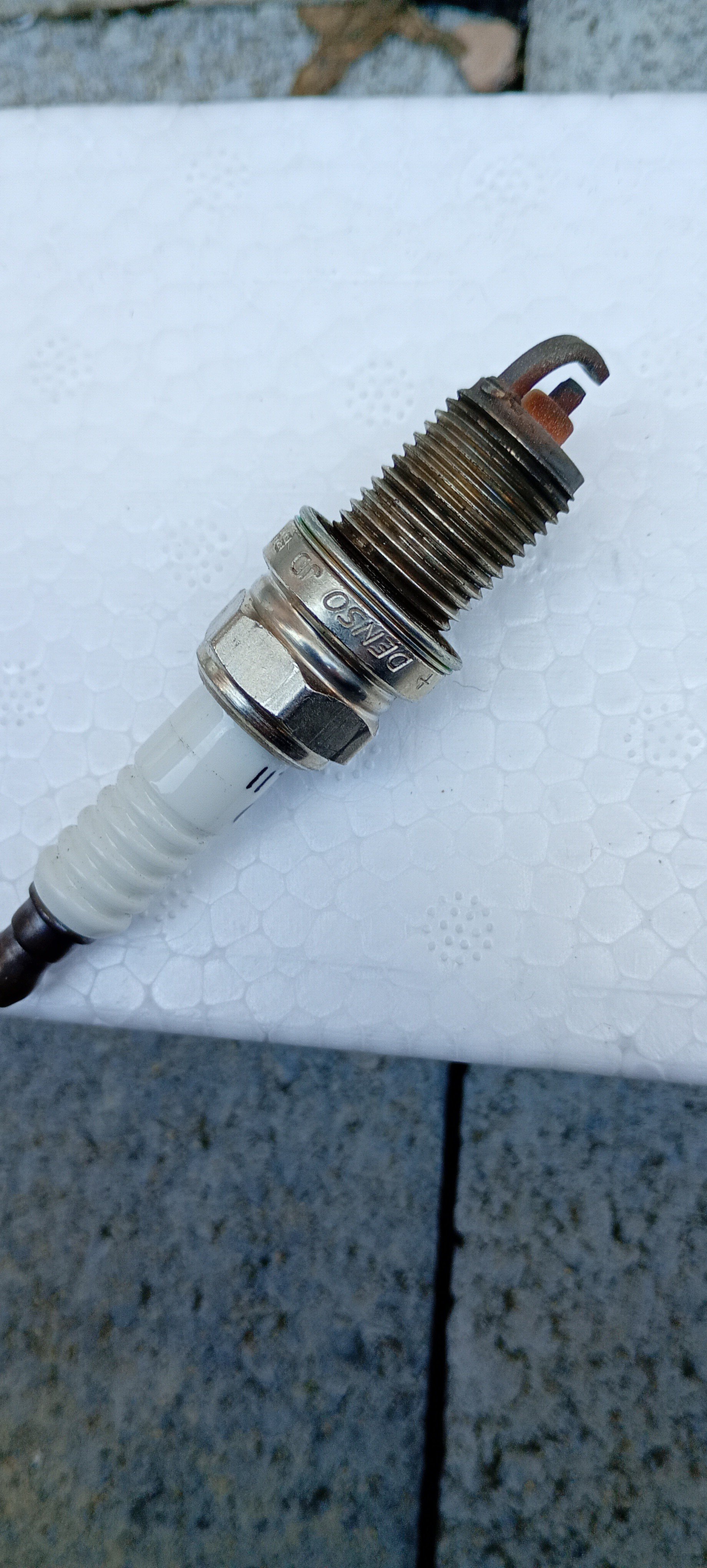

Препоръките на производителите са едно, обаче на яве, нещата са малко по-различни. На премиум свещите, разни платини, иридиеви и тем подобни им дават 50 000 мили, 70 000 мили та до 100 000 мили. Ето оригинални 6 броя, карани 120 000км. Все още не знам колко е препоръката за смяна, но тия километри са им изключително много. Реално, нямаше разлика в работата на мотора преди/след, обаче бобините не се знае, знае ли се..
GAP при старите - 1.3/1.4
GAP на новите - 0.7/0.8
Колата няма газ и не е имала. Мотор M272 - 272hp
 IMG_7538.thumb.jpg.6c7773f8662f99c4112e11ca3105131e.jpgIMG_7540.thumb.jpg.6fba96dcab73f5c1120567a472776d70.jpgIMG_7547.thumb.jpg.2e5487534679d05fdbf5f1d0e4e0af2d.jpgIMG_7552.thumb.jpg.5fa647122f727028cf1b8b38e0f48af5.jpg
За мен, повече от 35 - 40к км е спорно колко ще са с добри показатели едни свещи, били те оригинални или не.

Това са старите свещи и новите които съм сложил тогава колата беше на 125 000 а дали са били сменявани преди това не знам но едва ли. Колата газ няма и не мисля някога и да има но нищо не се знае, масло не гори и мотора не се малтретира.
За първи път виждам свещ да се опече така както на колегата само от едната страна предполагам, че е от не качествени инжектори или лоша газова които не пръскат като мъгла а пикаят, аз бих сменил инжекторите задължително а може и цялата газова ако е боклук без значение какво ми казва газиджията.
Всъщност намерих още един такъв казус в нета. Изразени са съмнения за повече калций и манган в маслото от един от коментиращите, но всъщност всички съмнения водят до това което и @dandilov казва а именно въпросния Ferrocene. Обаче how the hell може да е от това при мен при положение, че за 20000км съм изгорил не повече от един резервоар бензин и то от брандирана бензиностанция която следва да е под контрол. @Митко ЙотовКакво значи "пикаещ газов инжектор" след като не говорим за течна, а за газова фаза при LPG и уредбата си работи добре? Обобщението за мен е че въпросното оцветяване е Fe2O3 или железен окис, който е с точно такъв ръждив цвят и е в резултат от изгаряне на железния сулфат при което се отделя серен диоксид и серен триоксид под формата на газове.

Ама колата ти не е с директно впръскване на нито 1 от 2-те горива, та да обсъждаме "пикае" ли някоя дюза и от къде точно. ;)
@Митко Йотов Това при теб е точно фероцен. Я от някоя добавка, която си ползвал, я от калпава бензиностанция.
Също така някой, някъде, по "франчайза" може да е пробутал 95 като му е хакнал фероцен, за да го докара до 98 или 100 октана. После го е продал за високооктанов бензин.
То реално си става високооктанов, но за сметка на отлаганията.
Евтините бензинджийници използват всякакви приоми.
Съвремените, качествени добавки за повишаване на октановото число не съдържат фероцен и не правят такива отлагания.
Оцветяването се дължи на турболенцията. Тя обдухва свеща винаги от определена посока. Задава се конструктивно за
определен двигател (вид горивна камера, геометрия на смукателни канали и др.)

Според мен точно тук е заровено кучето, уж навсякъде където се описва тази система обясняват че при отворен само един клапан се получава по-добро завихряне и е възможна работа с по-бедна смес. Това което съм чел и разбрал че другия клапан също се отваря, но много малко. Та може би в горивната камера се получават зони с неравномерно загряване, респективно охлаждане от прясната горивна смес, което води до точно този ефект върху свещите.
