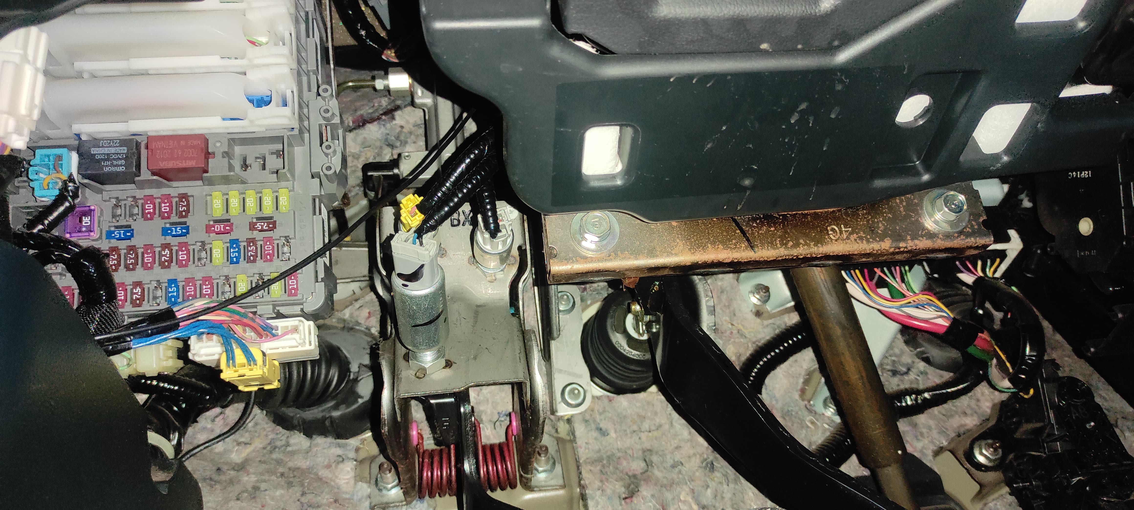

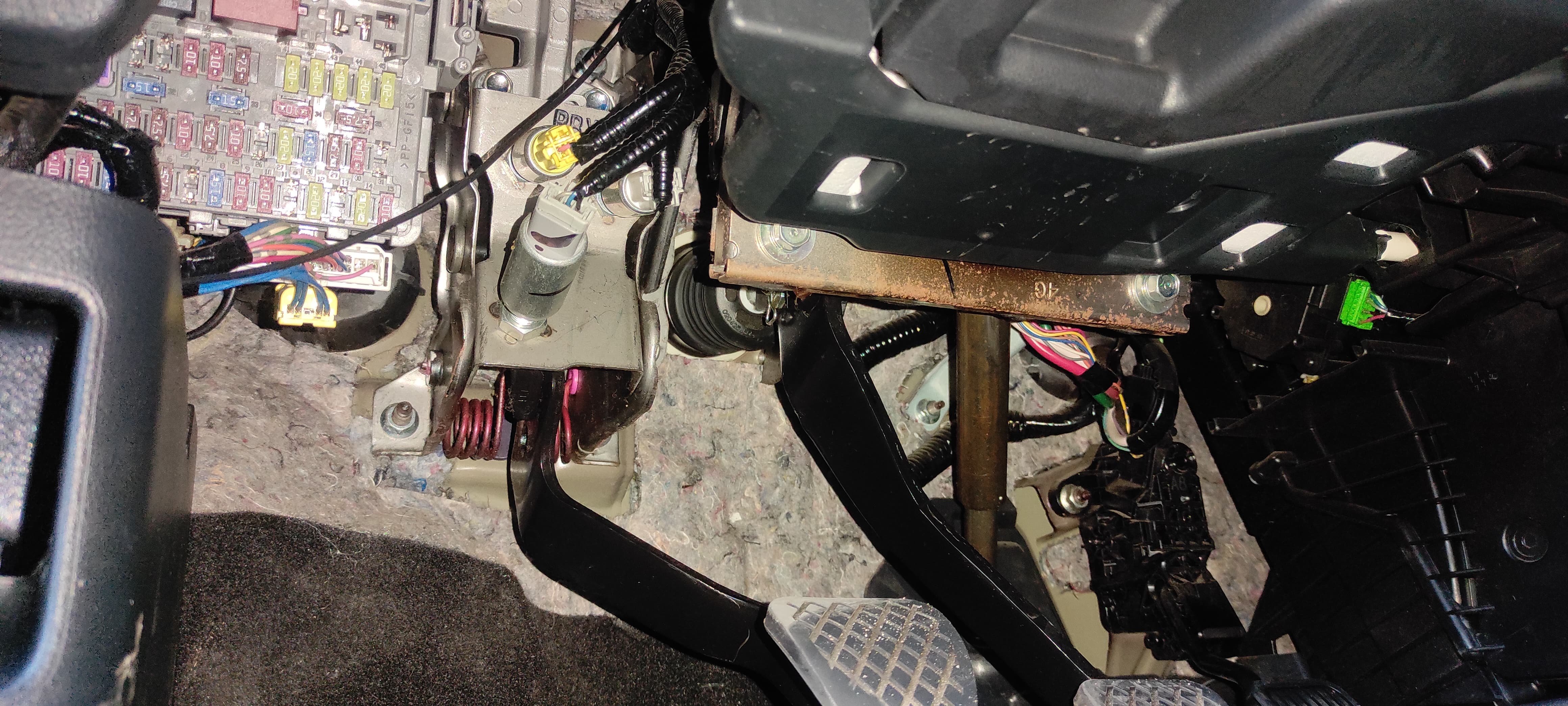

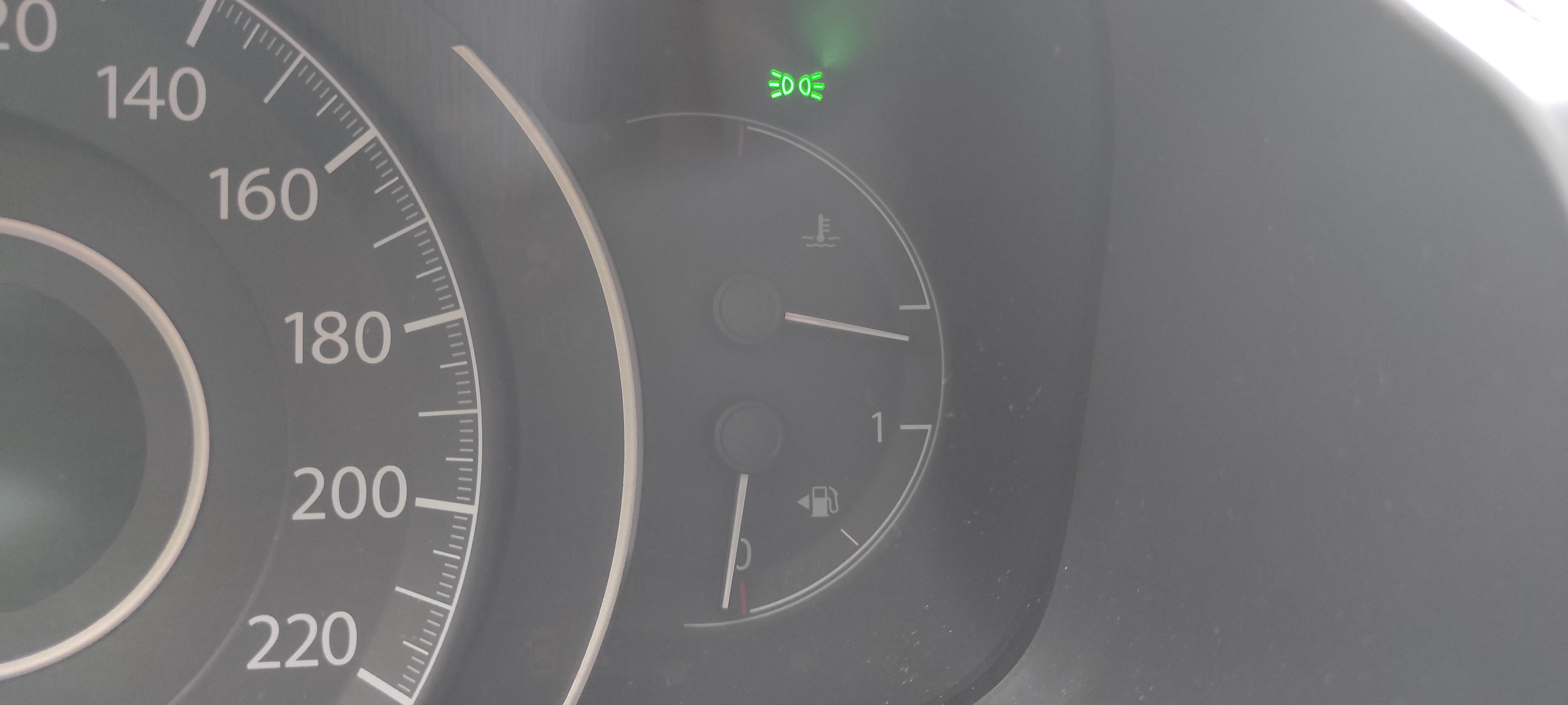

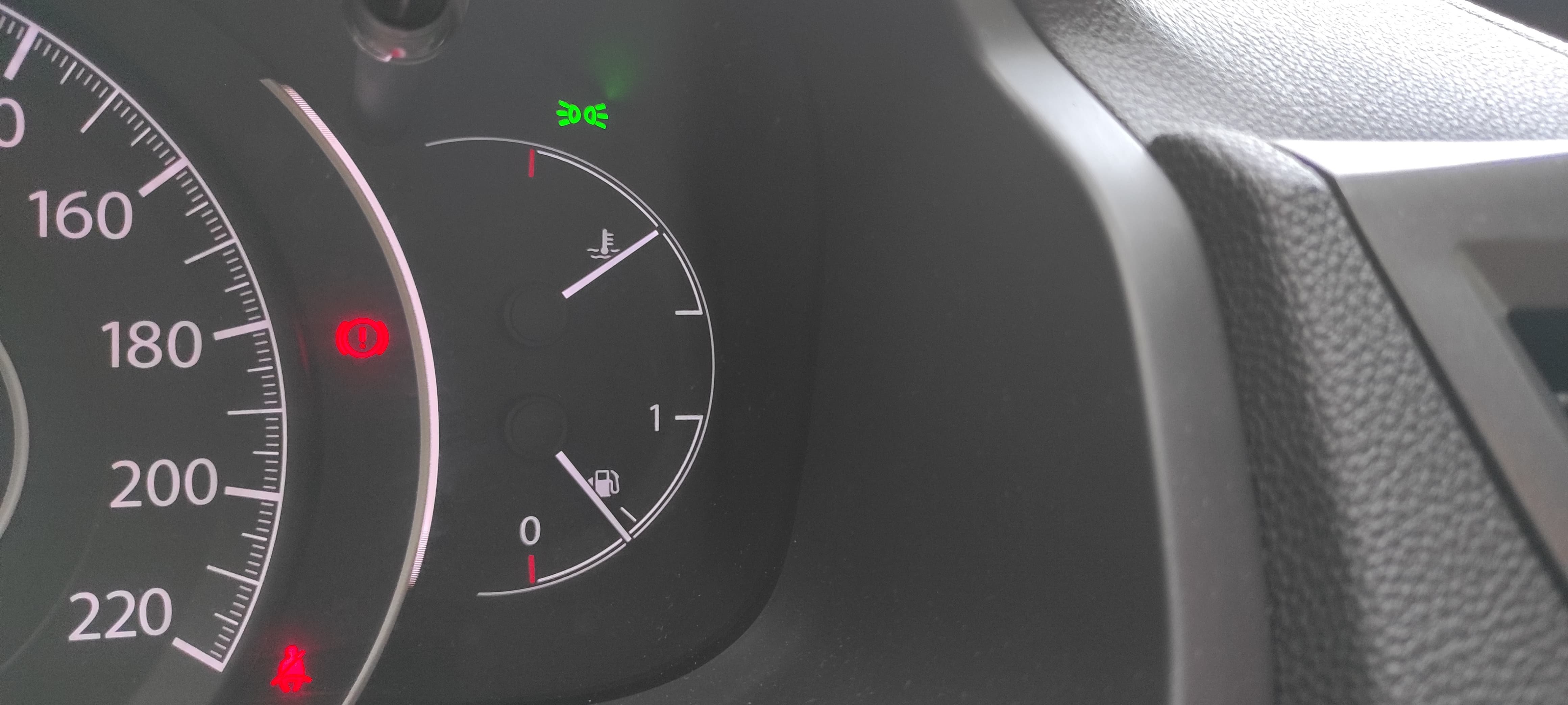

under300 2 #1 Публикувано 26 Юли, 2025 Здравейте, Преди две седмици се сдобих с Honda CR V 2013 2.0 i-VTEC 155hp. Колата е страхотна, но имам няколко въпроса, ако може някой да ми даде насоки и отговори :) 1. Днес за белязах, че при изгасен двигател стрелките на уредите за температура на двигателя и за горивото са под означените черти за минимум (прилагам снимка). А ето и снимка на стрелките на уредите при работещ двигател: При всички ли е така или се налага при мен да се направи корекция? Ако се налага, то някой може ли да ми каже дали в сервиз трябва да се направи или аз мога да направя нещо? 2. Под волана, където са педалите ми се струва, че ми липсва кора/капак. Прилагам снимки. Не намирам никъде информация или снимка как изглежда там. При вас има ли нещо допълнително или ми липсва само капака на предпазителите? 3. С какво трябва да залепя или хвана гуменото уплатнение на вратата, защото не се застопорява в няколко ъгъла? 4. Колата отдолу е третирана в Германия против ръжда (или поне така изглежда и така ми каза майстора, който ми я докара), но има пропуски и тук там се вижда започнало наново да ръждясва - някой може ли да ми препоръча майстор в района на Бургас, който може да я почисти и "консервира", за да не се разпространи ръждата повече? Сподели публикацията Адрес на коментара Сподели в други сайтове
dandilov 3257 #2 Отговорено 26 Юли, 2025 (Редактирано) Здравей и добре дошъл! По т.1 Така си е. Няма как уредите, когато са без електрозахранване, да ти показват нивото а данните. Ако дадеш на контакт, тогава трябва да показват. По т.2 Липсва ти кората. Нещо е правено по тая кола. По т.3 Още един жокер, че нещо е правено по тая кола. Геометрията не съвпада. Нормално уплътнението ляга правилно, но ако колата е била блъскана, след това може да измята по този начин. Ако те дразни, вземи подходяшо, бързосъхнещо, лепило и го залепи. Редактирано 26 Юли, 2025 от dandilov 2 Сподели публикацията Адрес на коментара Сподели в други сайтове
under300 2 #3 Отговорено 26 Юли, 2025 40 minutes ago, dandilov said: Здравей и добре дошъл! По т.1 Така си е. Няма как уредите, когато са без електрозахранване, да ти показват нивото а данните. Ако дадеш на контакт, тогава трябва да показват. По т.2 Липсва ти кората. Нещо е правено по тая кола. По т.3 Още един жокер, че нещо е правено по тая кола. Геометрията не съвпада. Нормално уплътнението ляга правилно, но ако колата е била блъскана, след това може да измята по този начин. Ако те дразни, вземи подходяшо, бързосъхнещо, лепило и го залепи. Благодаря за бързия отговор По т.1 може би аз не съм се изразил правилно. Въпроса е не, че не показват уредите нивата, а че самите стрелки са доста под минималното отбелязано ниво. Стрелката на температурата е доста под долната черта, а си мисля, че когато е загасена колата трябва да е на самата долна черта. Може би аз бъркам. по т.2. Може ли някаква снимка каква кора търся? Защото се опитвам да намеря, но нищо не ми излиза в интернет, а по моргите всички казват, че нямат такъв елемент. Не знам дали е блъскана, но определено ще се опитам да залепя гуменото уплътнение с нещо. Сподели публикацията Адрес на коментара Сподели в други сайтове
dandilov 3257 #4 Отговорено 26 Юли, 2025 По т.1 Бъркаш. Така си стои. По т.2 Нямам снимка, но всички имат кора, която покрива педпазителите и другите елементи под краката. Нали не си представяш, че японецът ще остави да се виждат свободно всичките "карании" там? Сподели публикацията Адрес на коментара Сподели в други сайтове
under300 2 #5 Отговорено 26 Юли, 2025 5 minutes ago, dandilov said: По т.1 Бъркаш. Така си стои. По т.2 Нямам снимка, но всички имат кора, която покрива педпазителите и другите елементи под краката. Нали не си представяш, че японецът ще остави да се виждат свободно всичките "карании" там? Аз точно това затова започнах да търся такава кора, но на всички места където писах или се обадих, ми обясняват, че или не знаят за какъв елемент става дума или нямат или, че там изобщо няма такова нещо Продължавам търсенето - благодаря Сподели публикацията Адрес на коментара Сподели в други сайтове

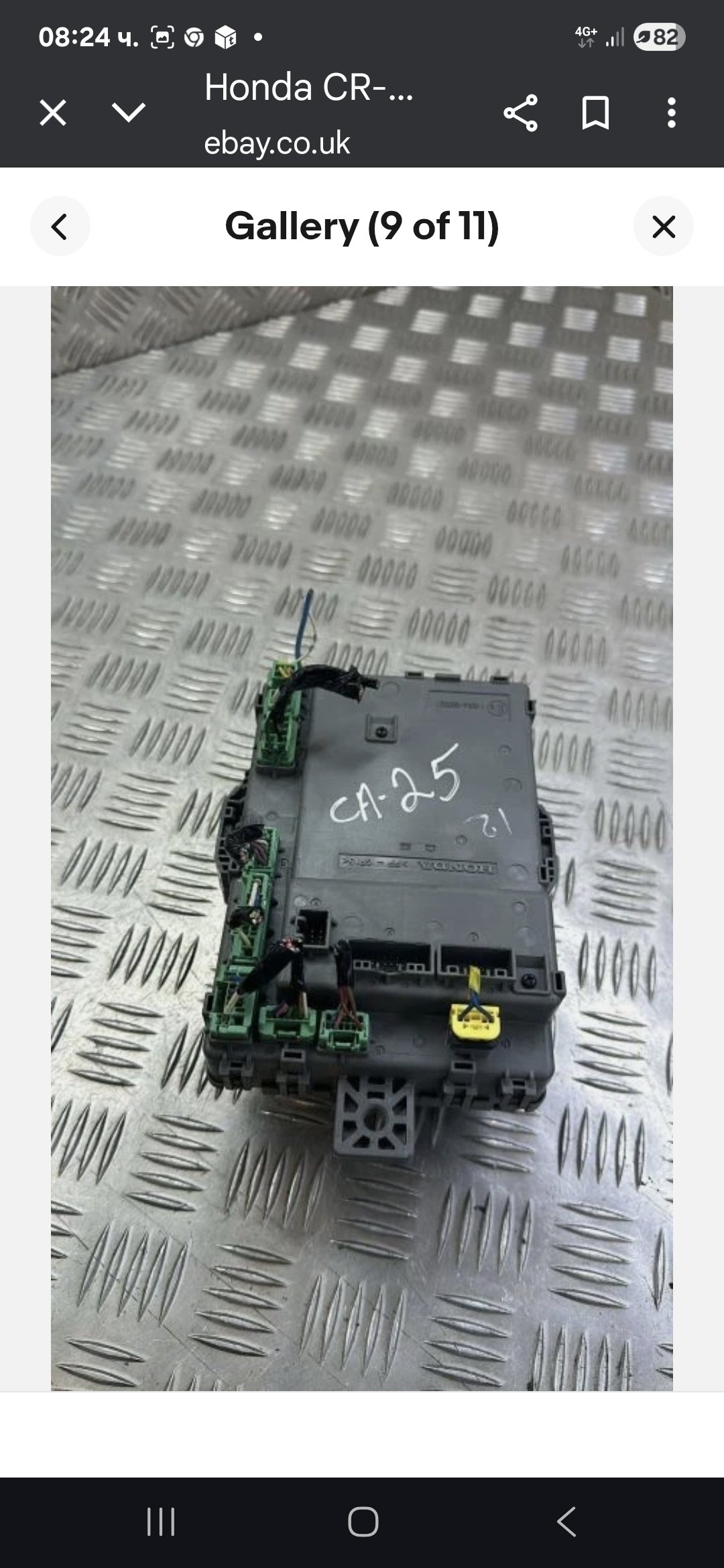

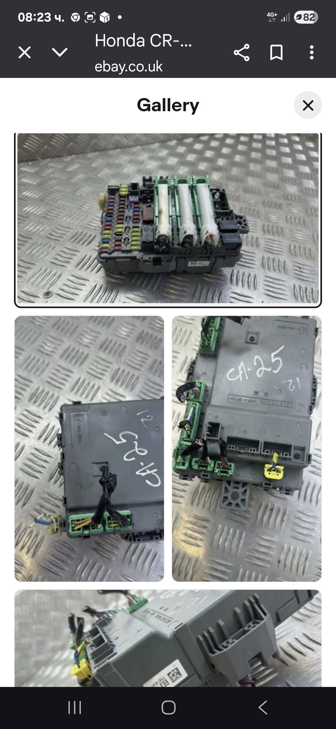

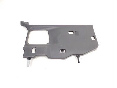

CARPERA 1614 #6 Отговорено 27 Юли, 2025 (Редактирано) @under300 Търсиш капак кутия бушони тази под волана ,сигурно имаш и друга в купето която е различна. Това намерих като снимки. Honda CR-V 2013 Fuse module 116RA000021 JUL31372 | eBay UK https://share.google/Rl4TDxPuDyQpzVSpX Редактирано 27 Юли, 2025 от CARPERA Сподели публикацията Адрес на коментара Сподели в други сайтове
under300 2 #7 Отговорено 27 Юли, 2025 1 hour ago, CARPERA said: @under300 Търсиш капак кутия бушони тази под волана ,сигурно имаш и друга в купето която е различна. Това намерих като снимки. Honda CR-V 2013 Fuse module 116RA000021 JUL31372 | eBay UK https://share.google/Rl4TDxPuDyQpzVSpX Добро утро. Т.е. е различна моята кутия с предпазители и не е за този модел ли? Сподели публикацията Адрес на коментара Сподели в други сайтове
CARPERA 1614 #8 Отговорено 27 Юли, 2025 (Редактирано) Незнам ти ще кажеш,просто ти показах какво да търсиш ,искаше снимка какво да търсиш. Сигурно е същата но трябва да пробваш капака. По моргите ако ти продадат капака ,следващия няма да купи кутията без капак. п.п Не цитирай предходно мнение против правилата в форума е. Редактирано 27 Юли, 2025 от CARPERA Сподели публикацията Адрес на коментара Сподели в други сайтове

ceco_accord 7311 #10 Отговорено 27 Юли, 2025 По точка 3. Нава нужда да лепиш уплътнението. Просто е сваляно и не е сложено правилно. Щом там не ляга, знами в някой от краищата стърчи. Намери този край и го свали от там до въпросната точка от снимката, а после го притисни да си легне там и продължи с наместването от там до края му и готово. Ако е цало (безконечно като обръч), намери къде е набръчкано, или смачкано. Тези упрътнения не се лепят. 1 Сподели публикацията Адрес на коментара Сподели в други сайтове
Krasi-mir 1657 #11 Отговорено 27 Юли, 2025 (Редактирано) Преди 6 часа, CARPERA написа: Търсиш капак кутия бушони Приятелю, като гледаш картинки в гугл, трябва да разбираш, какво виждаш. Аз виждам, че кутията няма капак. На първата снимка, която си качил, най-отгоре е показана лицевата й страна. На всички останали картинки е показано дъното на кутията. Капака, през който сменяваш предпазители е монтиран на долната част на таблото, тази около и под волана. На снимката в пост #1 тази част е махната. Под този панел, хоризонтално над педалите трябва да има друг капак. Не съм сигурен, дали точно този е за crv 3 но е нещо такова. На английски е "2012 HONDA CR-V INSTRUMENT DRIVERS DASH PANEL LOWER COVER" Редактирано 27 Юли, 2025 от Krasi-mir 1 1 Сподели публикацията Адрес на коментара Сподели в други сайтове

CARPERA 1614 #14 Отговорено 27 Юли, 2025 (Редактирано) Тук по VIN мисля може да намериш този капак https://www.hondapartsconnection.com/v-honda-cr-v Редактирано 27 Юли, 2025 от CARPERA 1 Сподели публикацията Адрес на коментара Сподели в други сайтове
under300 2 #15 Отговорено 2 Септември, 2025 Здравейте, Моля някой да снима кората и изобщо областта около предпазителите в купето - над педалите. Защото както съм показал в първия пост при мен се виждат кабелите и самите предпазители. Намерих си пластмасата уж, която трябваше да е там, но по никакъв начин не мога да измисля как да я сложа и мисля, че изобщо не е това. Попитах няколко човека с хонда 4-та генерация, но никой няма кора там и на всички се виждат кабелите и предпазителите. Затова моля, нека някой, който има такава кора и му е затворено там в този участък да направи снимки, за да знам какво търся. Благодаря! Сподели публикацията Адрес на коментара Сподели в други сайтове
galin_k 196 #16 Отговорено 11 Септември, 2025 Здрасти @under300 , аз съм със същият модел Цр-в IV и потвърждавам, че отдолу кора няма, колкото е странно и кутията с бушони е без капак. При мен, изглежда по същият начин, както на снимката при теб. Отделно явно лепилото на уплатнението при вратите е калпаво, защото и при мен провиснаха но по-средата. Така, че не се филмирай и си карай колата с кеф. Сподели публикацията Адрес на коментара Сподели в други сайтове
under300 2 #17 Отговорено 14 Септември, 2025 @galin_k Здравей Благодаря! Да, след дълги разпитрвания и проверки установих, че кората, която си мислих, че е от там се оказа, че е под жабката. Относно уплътненията - не е лепило. Проблема се оказа съвсем елементарен и разреим за минути. Просто свали уплътнението и притисни двете метални ленти, които се намират от двете страни на канала. След като ги притиснеш канала се стеснява и когато слагаш уплътнението после просто си щраква на местата където трябва и си остава там 2 Сподели публикацията Адрес на коментара Сподели в други сайтове
