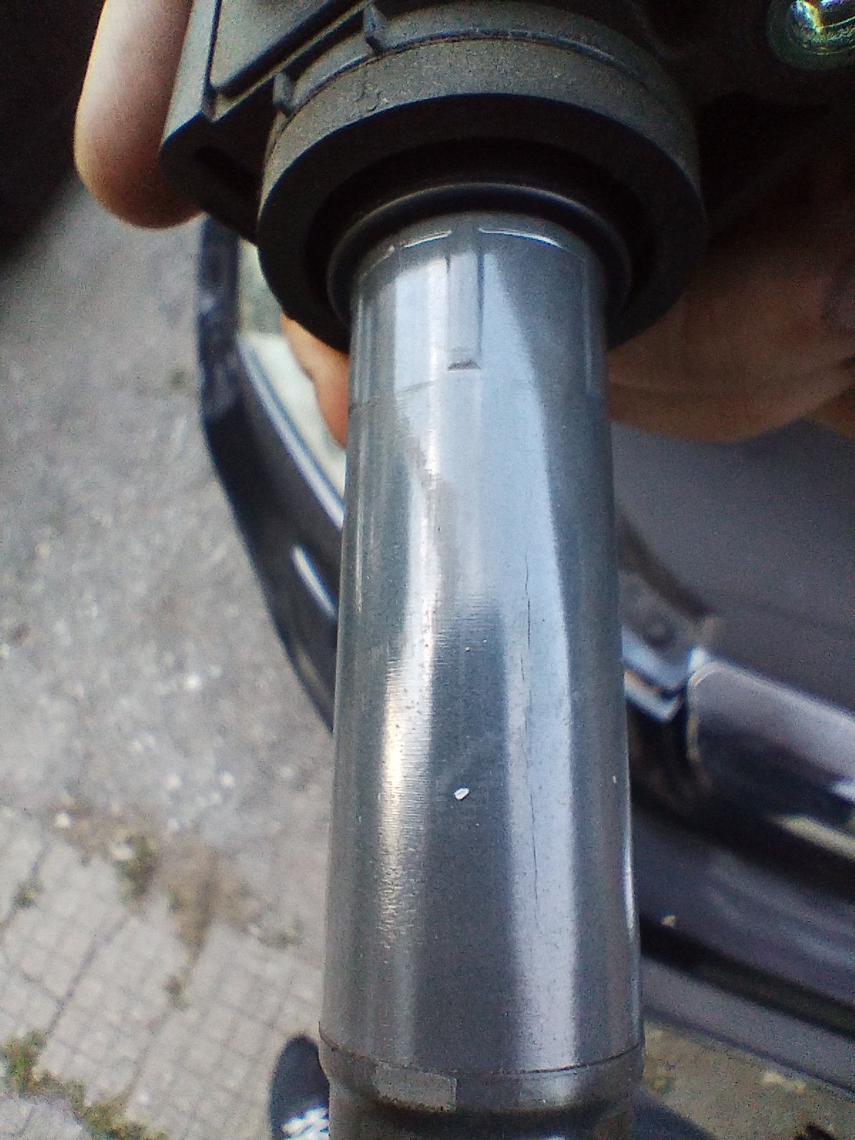

Honda14is 20 #1 Публикувано 25 Юли, 2025 (Редактирано) Здравейте група купих си Honda CR-V 2.0I 2008 автомат. На километраж колата е 170 000км но няма шанс да са реални. Та проблема ми е следният колата пали малко по-трудно студена върти 4, 5 секунди, когато загрее пали моментално след завъртане на ключа, при работа на място на 600-650 оборота се усеща лека вибрация на двигателя само при достигната работна температура на двигателя, но при включен товар (клиамтик) перката на макс, вибрациите се засилват многократно, а оборотите не се вдигат на 700-750 оборота, както пише в мануала, че би трябвало да се случи. При подаване на газ примерно на 800-900 оборота двигателя се успокоява и работи много равномерно дори с товар. Усещам я сякаш не и достига ток. Тампоните са здрави сменил съм тампона голямия, а на скоростите е умекнал но е здрав, тампона под двигателя го смених, макар че беше само напукан леко, само тампона горния над двигателя не е сменян но ми изглежда здрав. А колата има газ от преди месец но и на газ и на бензин резултата е същият. До момента са регулирани клапани, /след регулажа на клапаните започна да пали по-добре/, свален и почистен дросел, почистен PCV клапан, не съм гледал свещи но бобините ги погледнах на три от бобините на лулите има леки пукнатини като косъмчета, четох из други теми, че може да е проблем. Веригата дали е за смяна също нямам идея, няма никакви грешки и кодове, Нямам представа какво се случва с EVAP системата в какво състояние е и има ли някакво отношение. Усещам в ниските обороти от 650 до 2000 на климатик колата, че губи много мощност възможно ли е един климатик да товари толкова много двигателя? Ако някой е имал подобни симптоми ще се радвам да пише благодаря предварително. Редактирано 25 Юли, 2025 от Honda14is Сподели публикацията Адрес на коментара Сподели в други сайтове

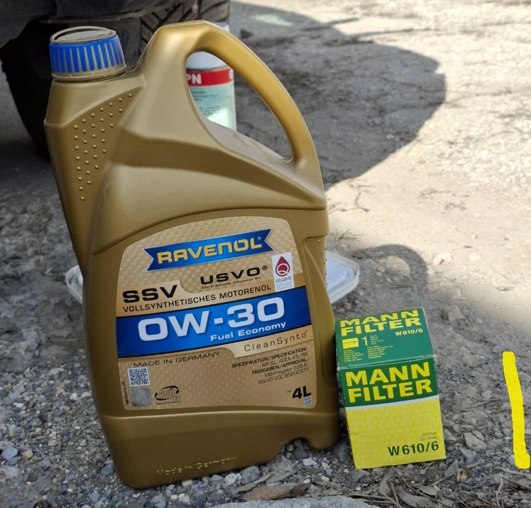

CARPERA 1610 #2 Отговорено 25 Юли, 2025 (Редактирано) @Honda14is Климатика товари много двигателя,една идея работи по-добре ако се обслужи смяна масло и допълване фреон. Тампоните само ако са оригинални има ефект от изчезване на вибрациите,афтърмаркет става по-зле в някой случаи. Бобините напуканите сменяш взимаш 4 нови,също по-добре работи двигателя. Свещите също сменаш вземи Denso иридиеви японски,тук в тази тема е дадено инфо Наско @Ronin7 предлага на супер цени свещи и бобини. Бобини ,свещи оригинални тампони води до по-малко вибрации. Обслужване климатик,както и преглед на магнитната му шайба,също има ефект за мотор без вибрации. Хубaво масло 0w20или 0w30 и маслен филтър но само немски че доста китайски на пазара,е не маловажно. Моято избор. Смяната на големия тампон оригинален има най-голям ефектно не изчезват на100%,но е цена Редактирано 25 Юли, 2025 от CARPERA 3 1 Сподели публикацията Адрес на коментара Сподели в други сайтове

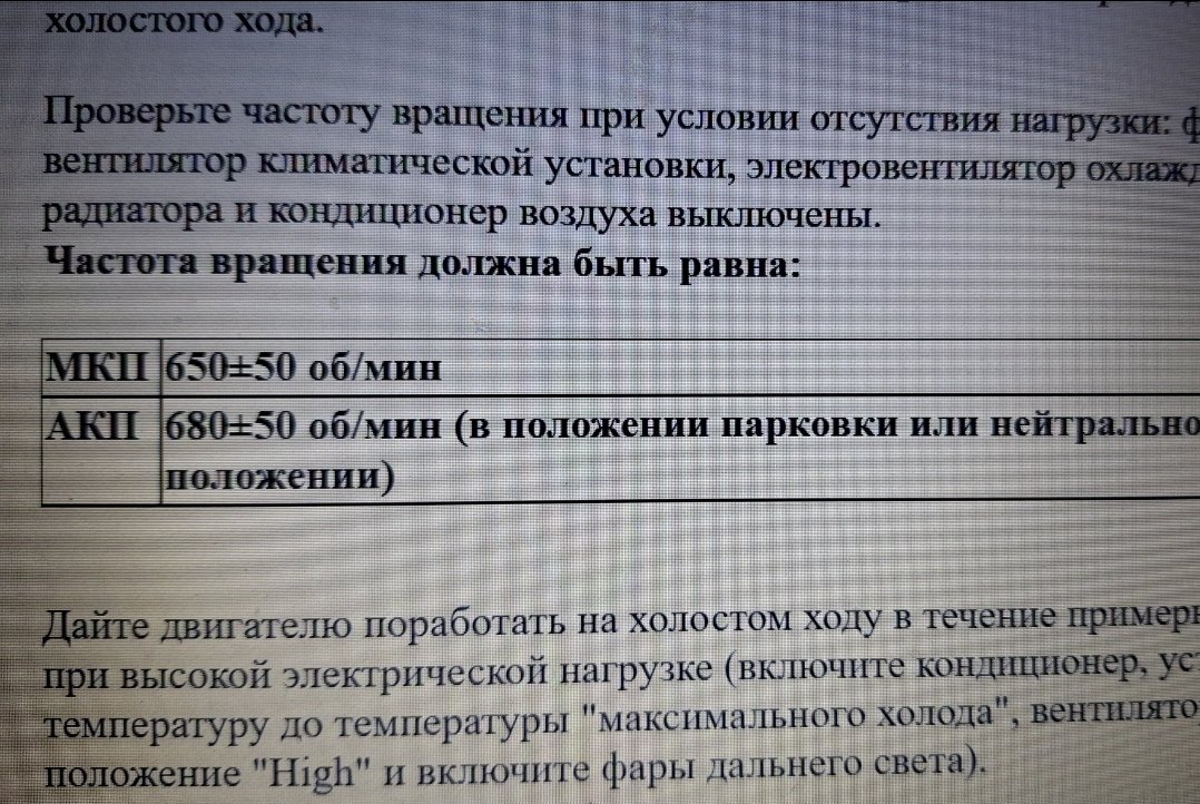

ceco_accord 7528 #3 Отговорено 25 Юли, 2025 При няколко цъкания ON-OFF на климатроника на мин обороти, те трябва да се вдигат на ON спрямо OFF. 650 об/мин са прекалено ниски за товара на компресора, а той отнема доста мощност, която дори в движение се усеща. 1 Сподели публикацията Адрес на коментара Сподели в други сайтове
Honda14is 20 #4 Отговорено 25 Юли, 2025 Преди 1 час, CARPERA написа: @Honda14is Климатика товари много двигателя,една идея работи по-добре ако се обслужи смяна масло и допълване фреон. Тампоните само ако са оригинални има ефект от изчезване на вибрациите,афтърмаркет става по-зле в някой случаи. Бобините напуканите сменяш взимаш 4 нови,също по-добре работи двигателя. Свещите също сменаш вземи Denso иридиеви японски,тук в тази тема е дадено инфо Наско @Ronin7 предлага на супер цени свещи и бобини. Бобини ,свещи оригинални тампони води до по-малко вибрации. Обслужване климатик,както и преглед на магнитната му шайба,също има ефект за мотор без вибрации. Хубaво масло 0w20или 0w30 и маслен филтър но само немски че доста китайски на пазара,е не маловажно. Моято избор. Смяната на големия тампон оригинален има най-голям ефектно не изчезват на100%,но е цена Да точно тази тема бях гледал за бобините, може би ще сменя свещи и бобини и ще видя как ще е. Сподели публикацията Адрес на коментара Сподели в други сайтове
Honda14is 20 #5 Отговорено 25 Юли, 2025 преди 47 минути, ceco_accord написа: При няколко цъкания ON-OFF на климатроника на мин обороти, те трябва да се вдигат на ON спрямо OFF. 650 об/мин са прекалено ниски за товара на компресора, а той отнема доста мощност, която дори в движение се усеща. Да сигурен съм по мануала при включен климатик и светлини трявба да са 750 оборота но незнам къде може да е проблема. Сподели публикацията Адрес на коментара Сподели в други сайтове
CARPERA 1610 #6 Отговорено 25 Юли, 2025 (Редактирано) Да за съжалени са ниски оборотите на празен ход. Това което ги кара да се увеличат е дросела при вкл консуматори. Редактирано 25 Юли, 2025 от CARPERA Сподели публикацията Адрес на коментара Сподели в други сайтове

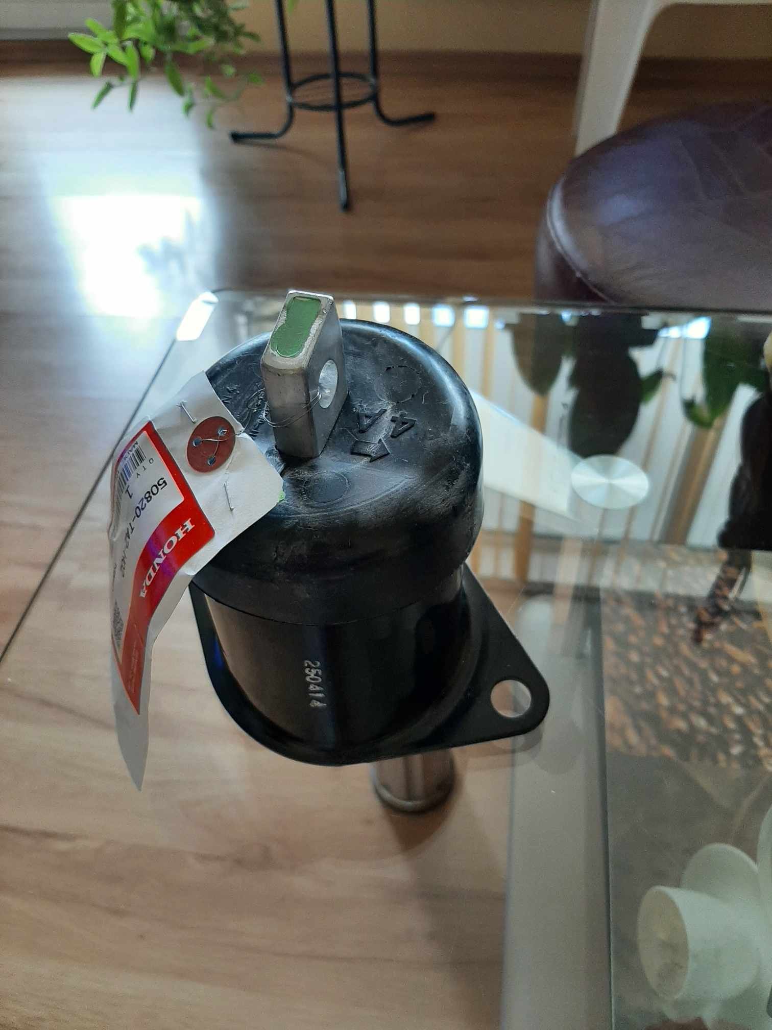

Honda14is 20 #8 Отговорено 20 Октомври, 2025 (Редактирано) Тампоните оригинални 800лв големият, нещо много ми се вижда. Масло до сега на съп провал но мисля да поръчам в общите поръчки. Редактирано 20 Октомври, 2025 от Honda14is Сподели публикацията Адрес на коментара Сподели в други сайтове
Vancho 82 #9 Отговорено 20 Октомври, 2025 Ревизирай си компресора на климатика и алтернатора Сподели публикацията Адрес на коментара Сподели в други сайтове
Митко Йотов 1557 #10 Отговорено 20 Октомври, 2025 (Редактирано) Преди 8 часа, Honda14is написа: Тампоните оригинални 800лв големият, нещо много ми се вижда. Масло до сега на съп провал но мисля да поръчам в общите поръчки. Големия, Стефчо ще ти го достави за Редактирано 20 Октомври, 2025 от Митко Йотов 1 Сподели публикацията Адрес на коментара Сподели в други сайтове
