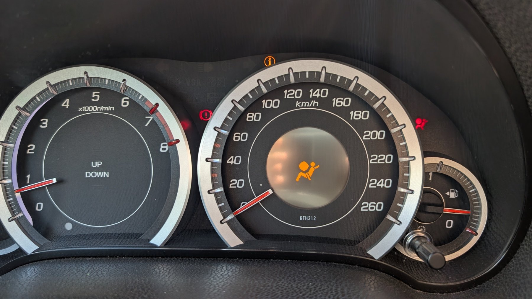

khaccbg 16 #1 Публикувано 29 Юни (Редактирано) Dvigatel2.mp4 Dvigatel1.mp4 Здравейте, днес ми се появи едно свиркане при работа на двигателя. Забелязах го при първоначално запалване на колата. Чува се постоянно и е нещо ново, което преди не съм чувал. Има ли някой идея какво може да е това и дали е притеснително? Може ли да е от топлото време? Също така инцидентно, не знам дали има връзка с това, ми светна и една от предупредителните лампи на таблото. Предполагам е за еърбега или колана, но доста странно. Редактирано 29 Юни от khaccbg Сподели публикацията Адрес на коментара Сподели в други сайтове

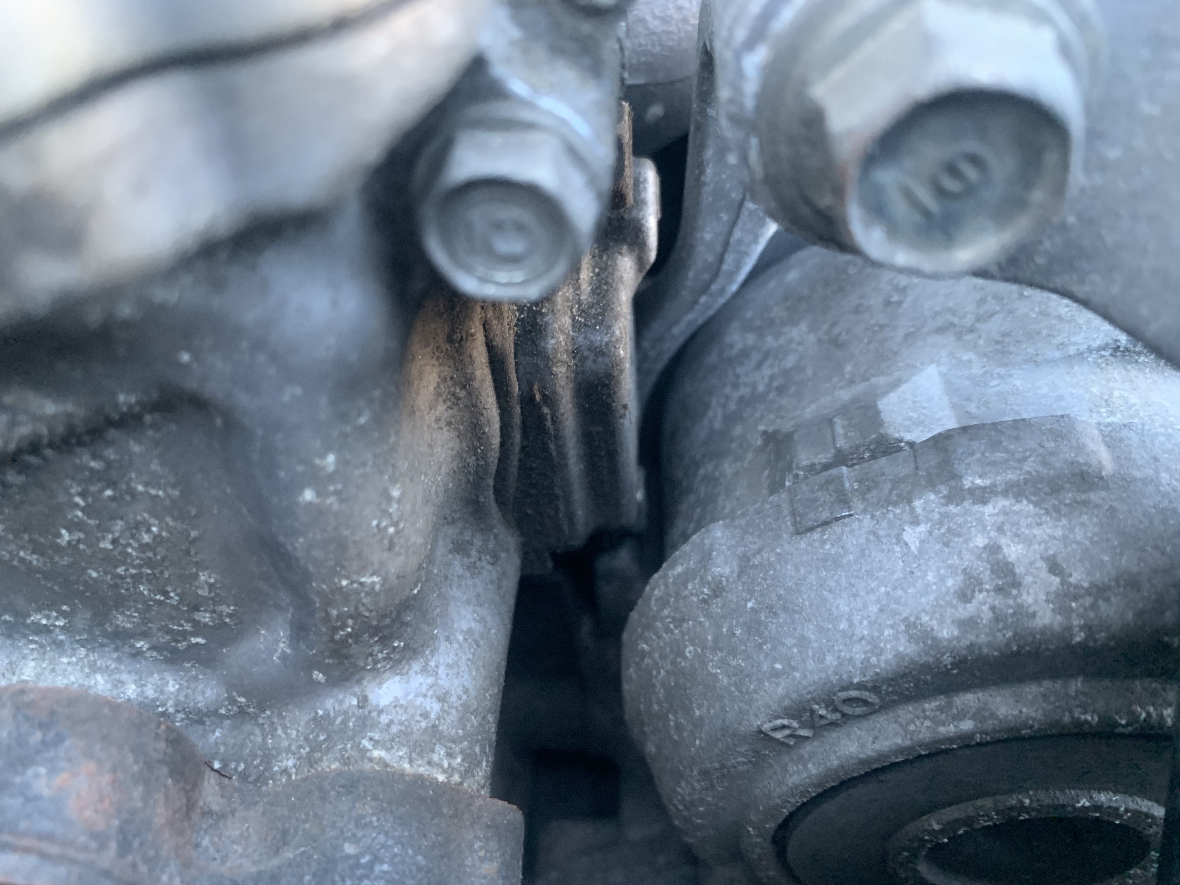

spase 111 #8 Отговорено 8 Юли Преди 17 часа, ceco_accord написа: Така не знаеш от къде е бил звукът. Но има лесна проверка за ремъка: https://www.facebook.com/share/r/19Q32fQCcj/ Извинявай, ама рашъните е най-добре да не ги гледаш. Тая кърпа ако ремъка я дръпне... не ми се мисли какво може да стане. Даже и ръката може да пострада. Иначе за ремъка си има отметки там където е обтяжната ролка. Показва си кога е за смяна. Ето така изглежда със нов ремък: 1 Сподели публикацията Адрес на коментара Сподели в други сайтове
