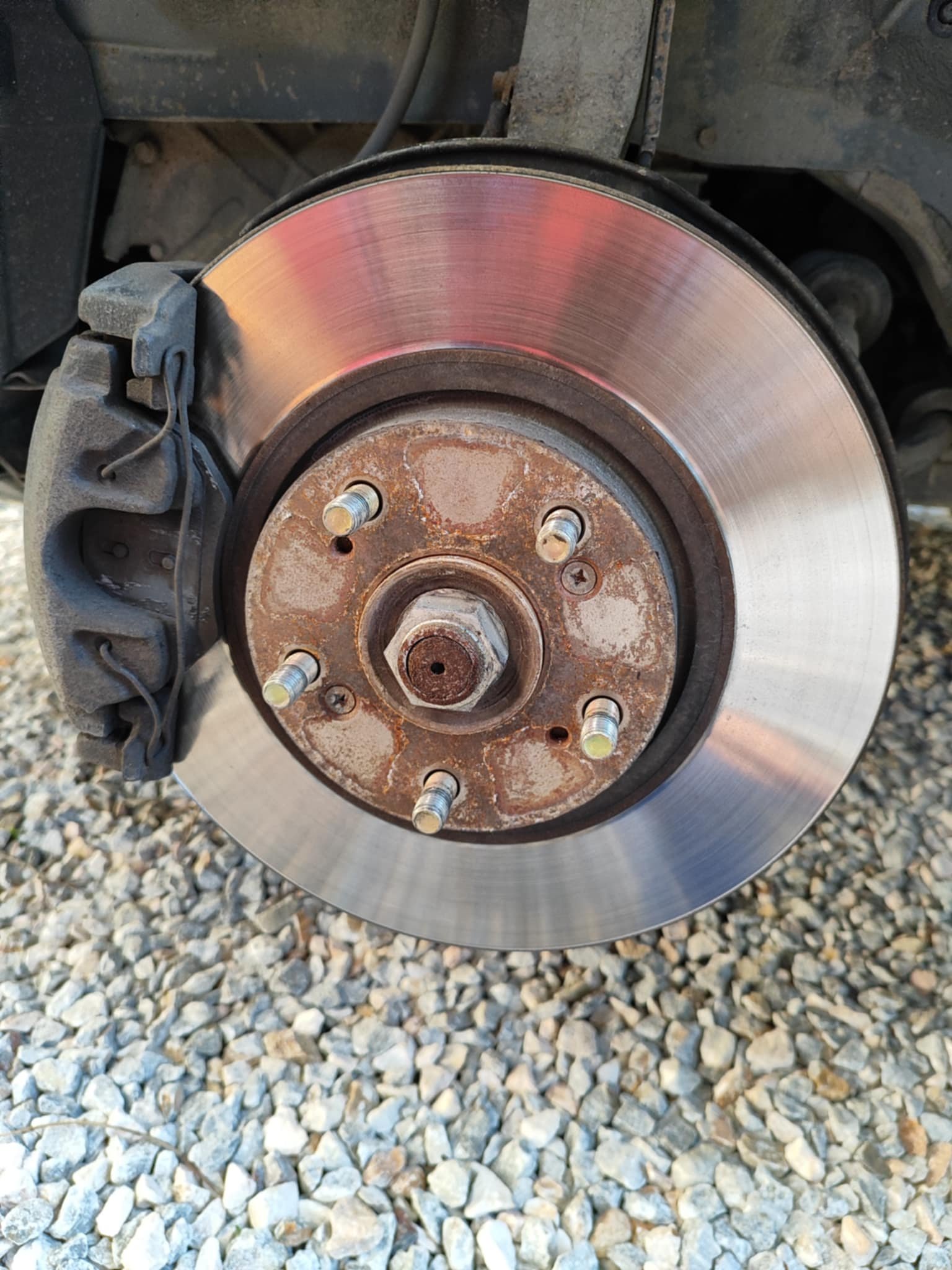

svemar 100 #2 Отговорено 4 Юни, 2025 Моите също са 300мм, което е по-добрия вариант. Трябвало е да провериш преди покупката. Хората предпочитат да си слагат по-големи дискове. Ето това си купих преди три години и всичко си пасна перфектно. Сега вместо ATE бих си поръчал Рютингер дискове със запетайки и перфорации от високия им клас. Все пак едни нови накладки не са съразмерни с цените на дискове, че и апарати. Сподели публикацията Адрес на коментара Сподели в други сайтове

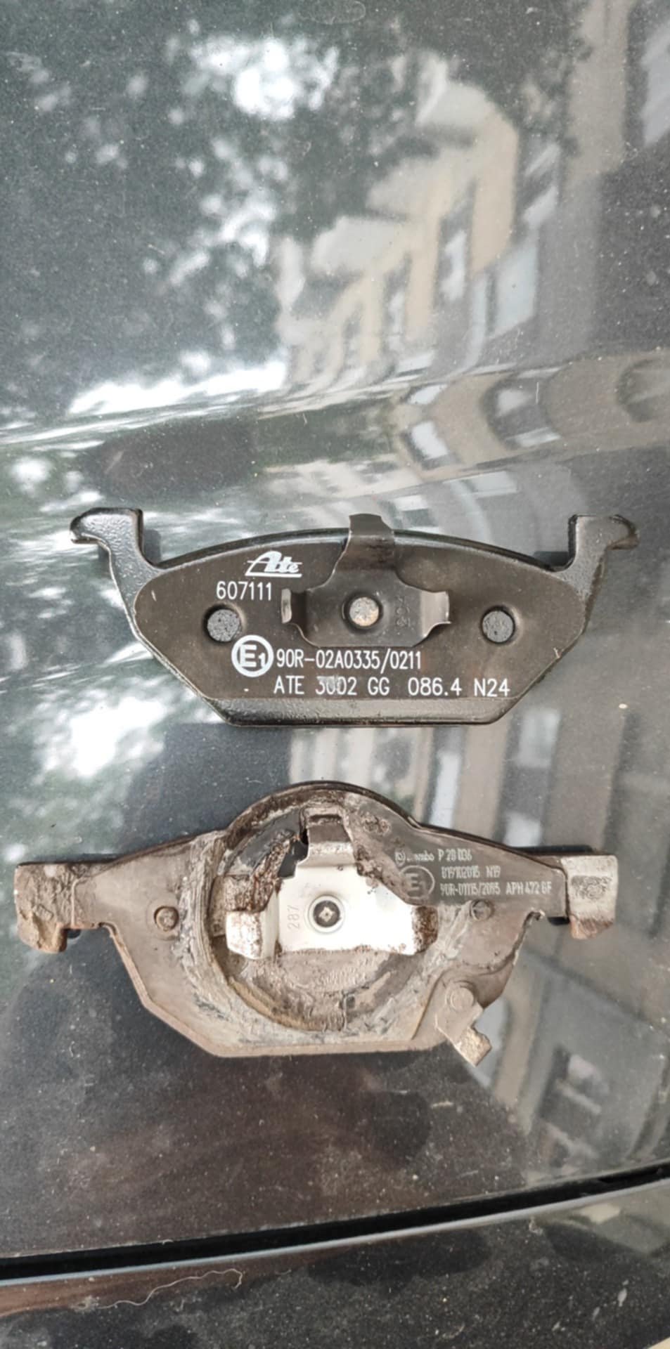

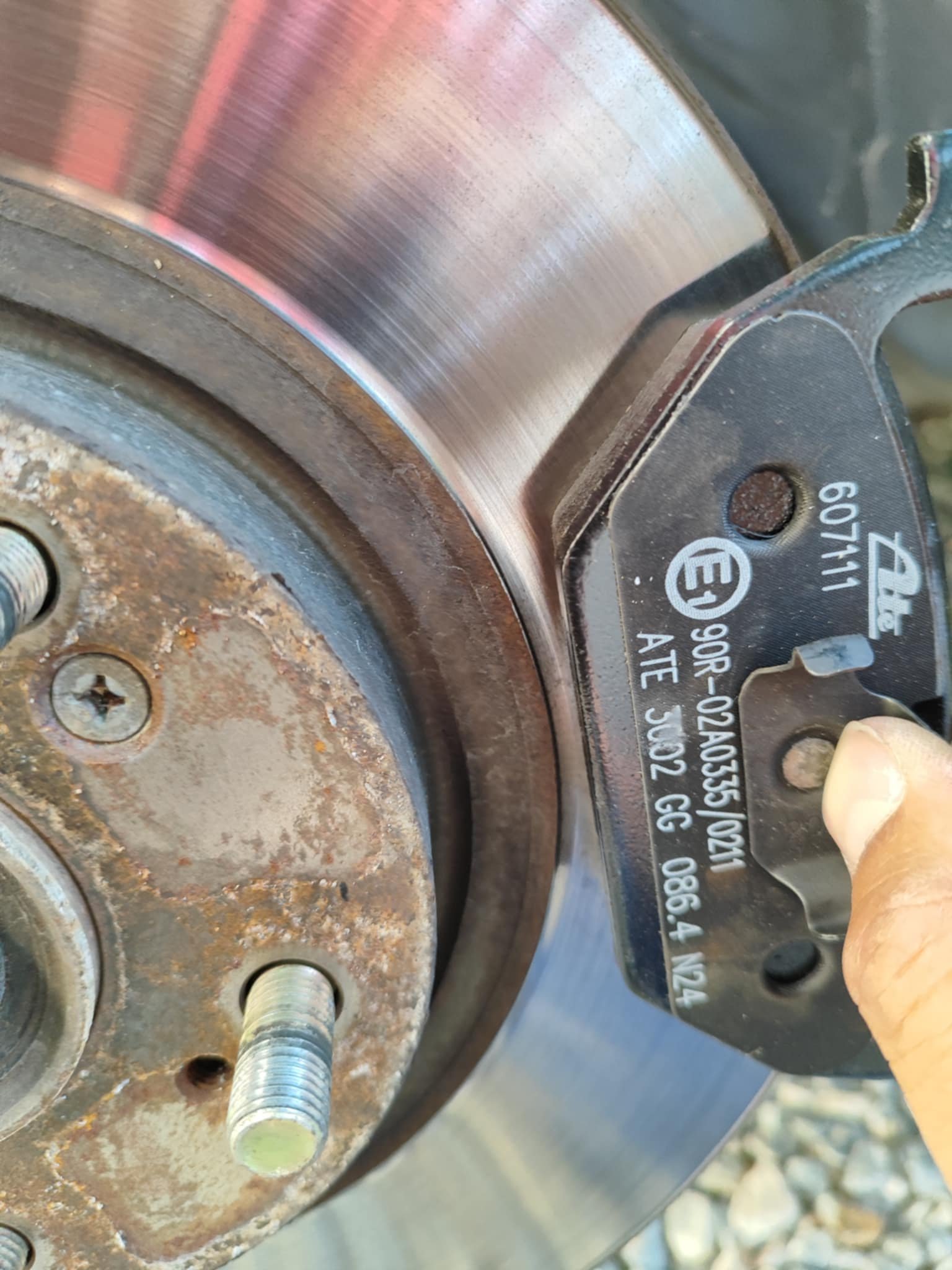

nunezz 23 #6 Отговорено 5 Юни, 2025 (Редактирано) Ами, по външния край има ръб и по вътрешния край има ръб, ама както и да е, решил съм да ги сменям така, че.... Интересува ме какви накладки да взема за 300м дискове, защото тези не стават. Уж избрах по марка, модел, двигател, гориво, мощност, не знам си какво и накрая идват напълно различни. Направих 2-3 снимки да видите разликата. Редактирано 5 Юни, 2025 от nunezz Сподели публикацията Адрес на коментара Сподели в други сайтове

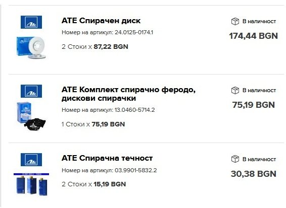

svemar 100 #7 Отговорено 5 Юни, 2025 (Редактирано) Както по-горе писах и прикачих СНИМКА , аз взех тези : https://www.autodoc.bg/ate/955886 Апаратите са ми АТЕ, дисковете също АТЕ 300мм и накладките също. Всичко си пасна перфектно. Ревизирах си апаратите (изчистване на водачите, смяна на греста която е специална високотемпературна силиконова), изчистих главината до блясък преди да монтирам дисковете (медна грес на спрей), смених и спирачната течност, перфектно обезмасляване с брейк клийнър и след това 300км по-внимателно каране за да се темперират. Вече над 30000км. всичко е перфектно. Няма кривене, няма тресене. П.С. ама доста са се променили цените за 3 години . Редактирано 5 Юни, 2025 от svemar Допълнение 2 Сподели публикацията Адрес на коментара Сподели в други сайтове

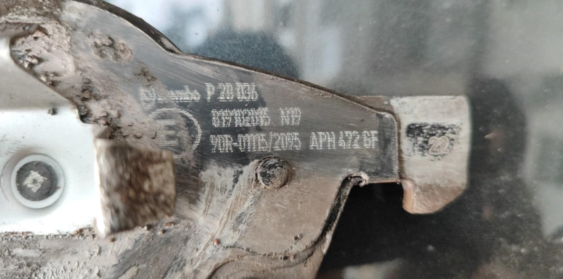

dandilov 3361 #8 Отговорено 5 Юни, 2025 BREMBO P28036, това ли им е номера на старите, че не се чете добре на снимките? Ако е това, хващаш го за ушите и търсиш в google кой ОЕМ № отговаря на брембовския. ОЕМ № 45022-SEA-E01 - ( https://www.coxmotorparts.co.uk/product/honda-shop/honda-accord/2003-2008-accord/2003-2008-accord-brake-pads-discs/genuine-honda-accord-front-brake-pads-2003-2008/?srsltid=AfmBOopBYG949ZxPKW5TyQvcB0zPw7V-zimittbHTIo8S3flbvIBS_HA ) Jurid № 572480J ATE № 13.0460-5714.2 - ( https://samurai.bg/накладки-дискови-ate-13046057142-45022-sea-e01-45022seae01-honda-accord.html) TEXTAR № 2372001 И други... Сподели публикацията Адрес на коментара Сподели в други сайтове
nunezz 23 #9 Отговорено 5 Юни, 2025 Поръчах си дискове и накладки. Благодаря за линковете! Сега остава да разбера предишните накладки за каква кола са... Сподели публикацията Адрес на коментара Сподели в други сайтове

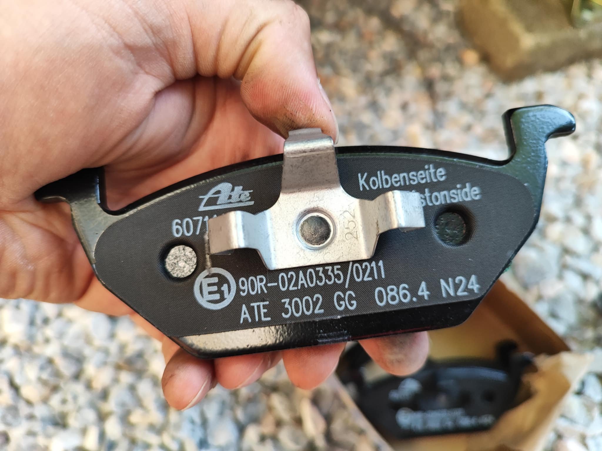

nunezz 23 #11 Отговорено 6 Юни, 2025 Преди 10 часа, dandilov написа: За Accord са. Ето тук са описнаи и моделите във "Vehicles": https://www.fitinpart.jp/de-DE/index.php?route=product/product&product_id=31272 Не, не. Говорех за ето тези: Уж са за акорд 7, пък не ми станаха. Захвата е абсолютно различен. Сподели публикацията Адрес на коментара Сподели в други сайтове
dandilov 3361 #12 Отговорено 6 Юни, 2025 (Редактирано) Тези са за VAG групата. https://www.trodo.com/brake-pad-set-disc-brake-ate-13-0460-7111-2 https://www.ebay.com/itm/400755057369 Върни ги и си искай парите. Редактирано 6 Юни, 2025 от dandilov Сподели публикацията Адрес на коментара Сподели в други сайтове
