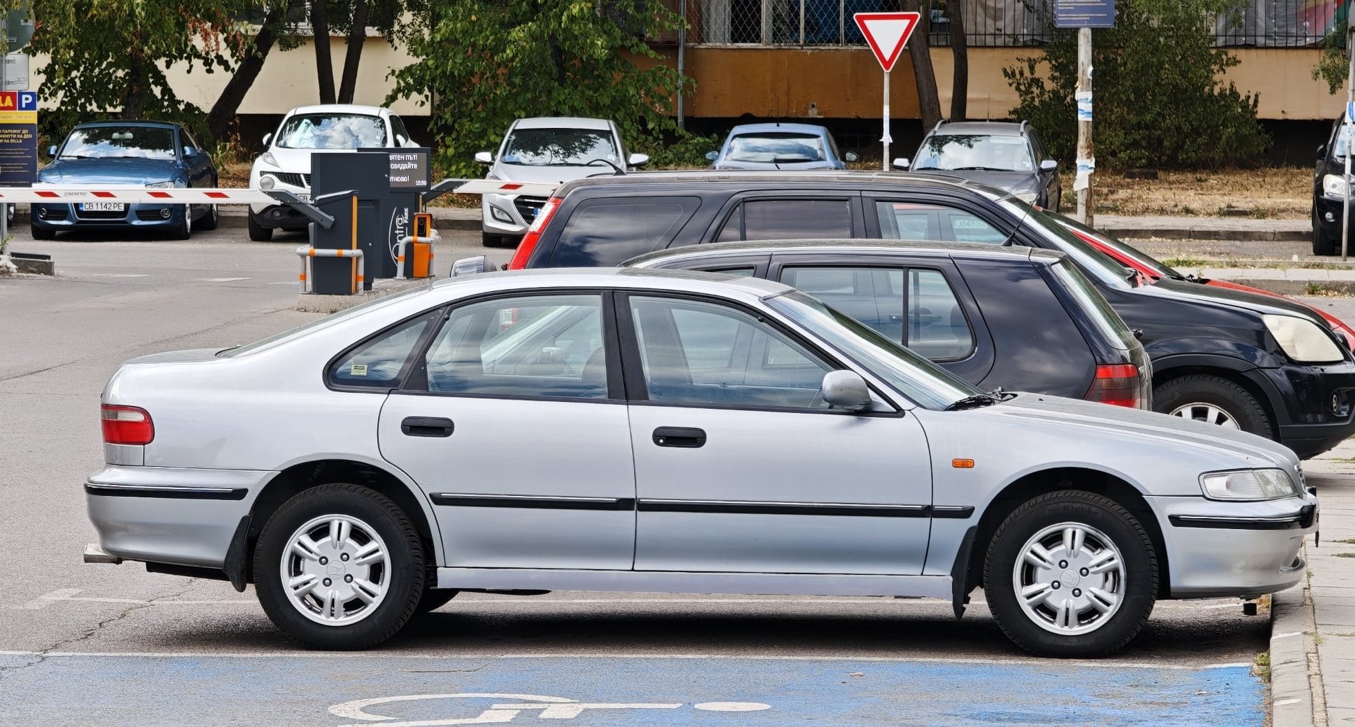

Дърта баба на разходка до супермаркета (като през последните 27 години 😄)

"Ша ва замола да уважавате възрастните"!
Иначе си я "вдигнала на крака" вече - в пряк и преносен смисъл. ;) Има клиренс и над бордюрите, та даже малко странно изглежда, все едно нема двигател.
Земи моля те малко сиво фолио и облепи черния праг - просто за визуална проба. За от далеч става и ролка сребристо тиксо с плат, от широките.
Офф, мани го тОа - не вдява. ;)
Нещо такова мисля. Не е точно баш нюанса на комп симулация.
Знам че  гониш 100% сток, ама...
Ммм, така погледнато сякаш ще плаче за липове на броните. Спущат се като магнитните спирачки на трамваите. :D
