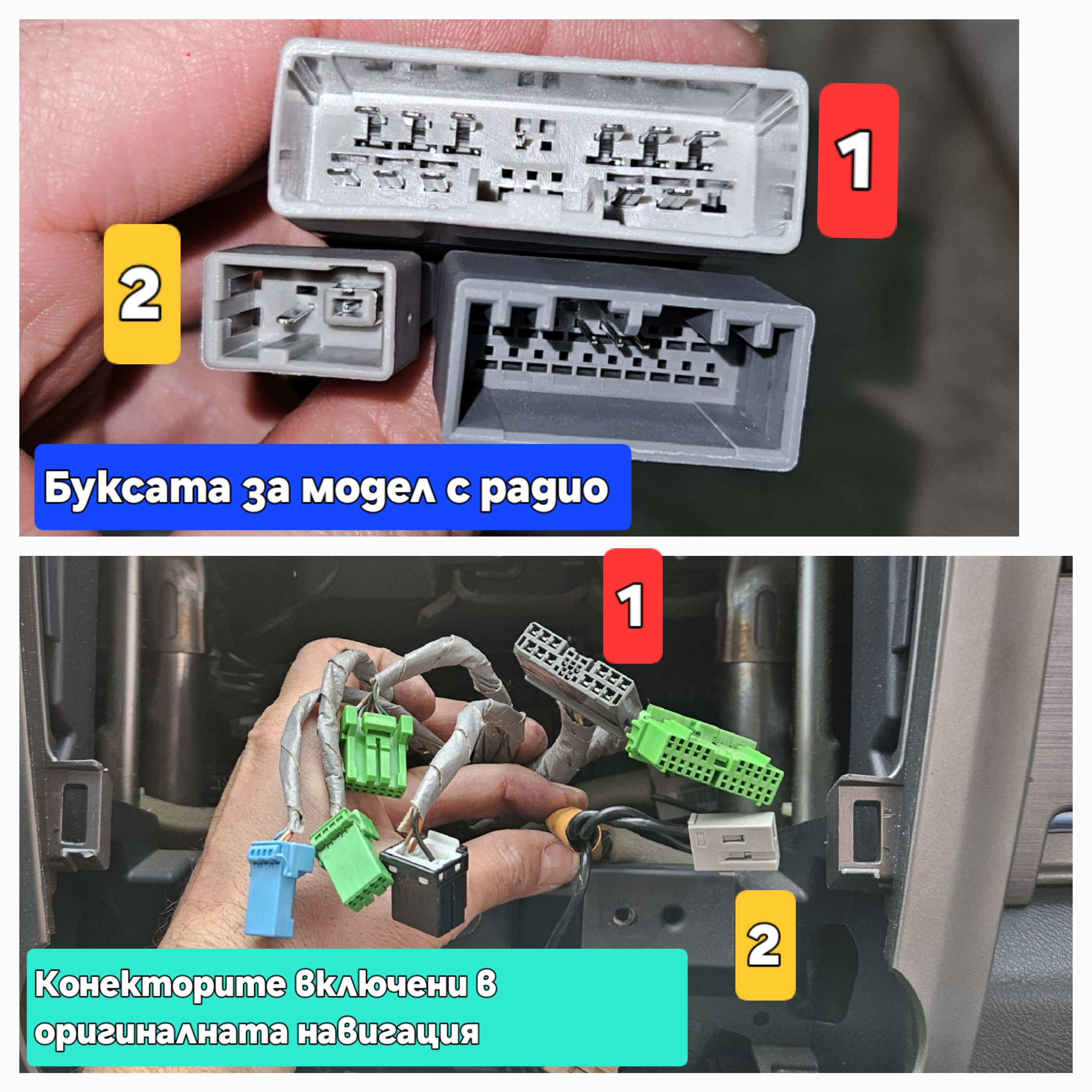

gerchooo 2 #1 Публикувано 28 Май, 2023 Здравейте, колеги! Имам хонда CRV 3 с оригиналната навигация и от известно време си търся андроид мултимедия. Проблемът ми е, че масово китайците пишат, че медийте не пасват ако колата е оборудване с оригинална навигация. (прикачил съм снимка) Някой успял ли е да намери подходяща андроид мултимедия за вграждане, която да е съвместима и евентуално да работи с оригиналната камера за задно виждане при включване на задна скорост? Прилагам снимка каква е медията ми и какво пишат китайците. Благодаря! Сподели публикацията Адрес на коментара Сподели в други сайтове

Ivan_Ch 348 #13 Отговорено 14 Юли, 2025 Има доста разлика в окабеляването. Медията ще дойде с конекторите от горната снимка а след, като отстраниш оригиналното нави ще откриеш буксите от долната. 1 Сподели публикацията Адрес на коментара Сподели в други сайтове
Alegafrena 0 #14 Отговорено 15 Юли, 2025 В по-горните коментари до колкото разбрах буксите ще паснат. Единствено за субуфера трябва да се преправи конектора. За камера ще сложа нова няма да ползвам оригиналната. GPS и усб портове, микрофон също ще прекарам нови (които вървят с новата навигация). Сподели публикацията Адрес на коментара Сподели в други сайтове

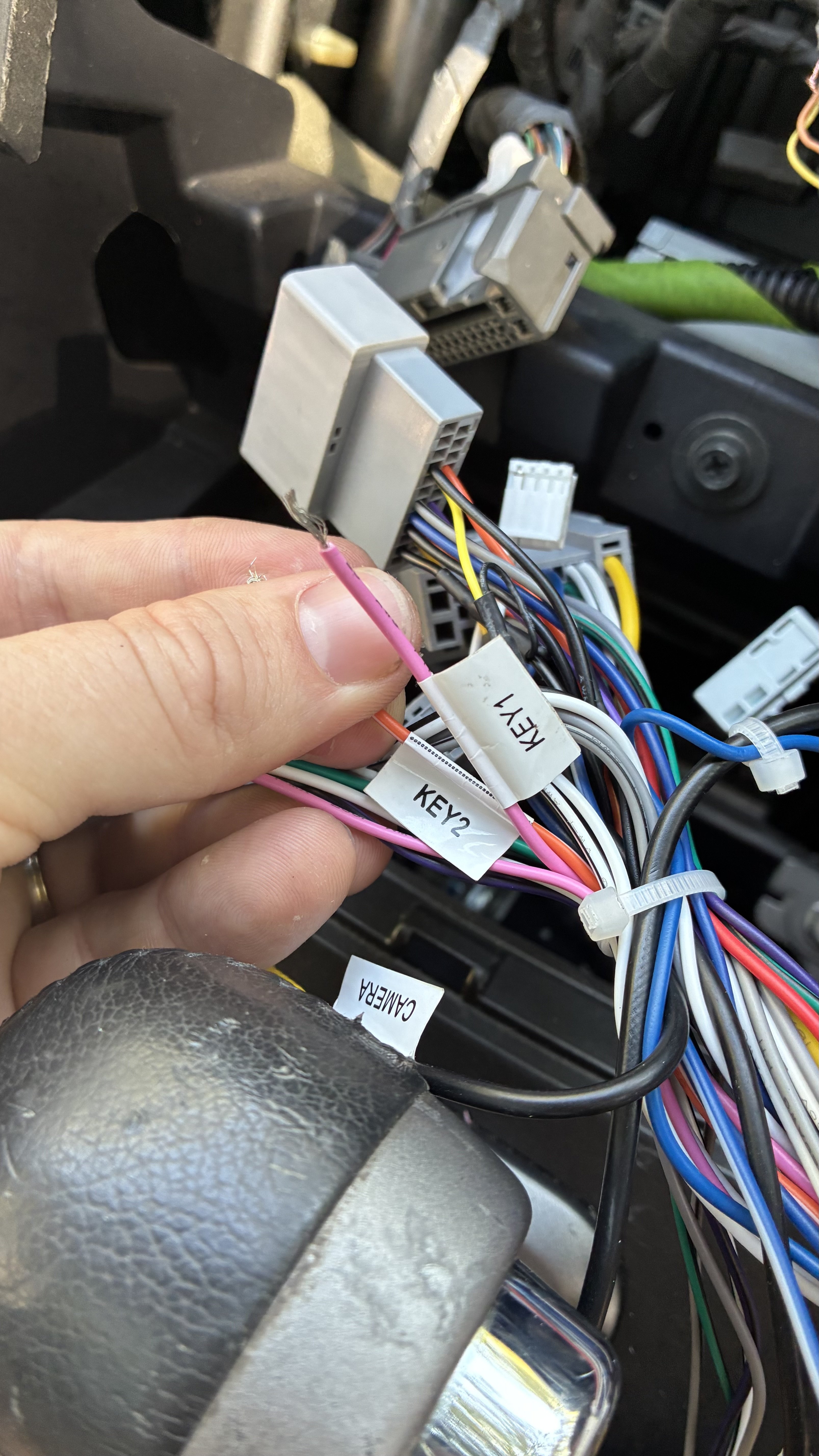

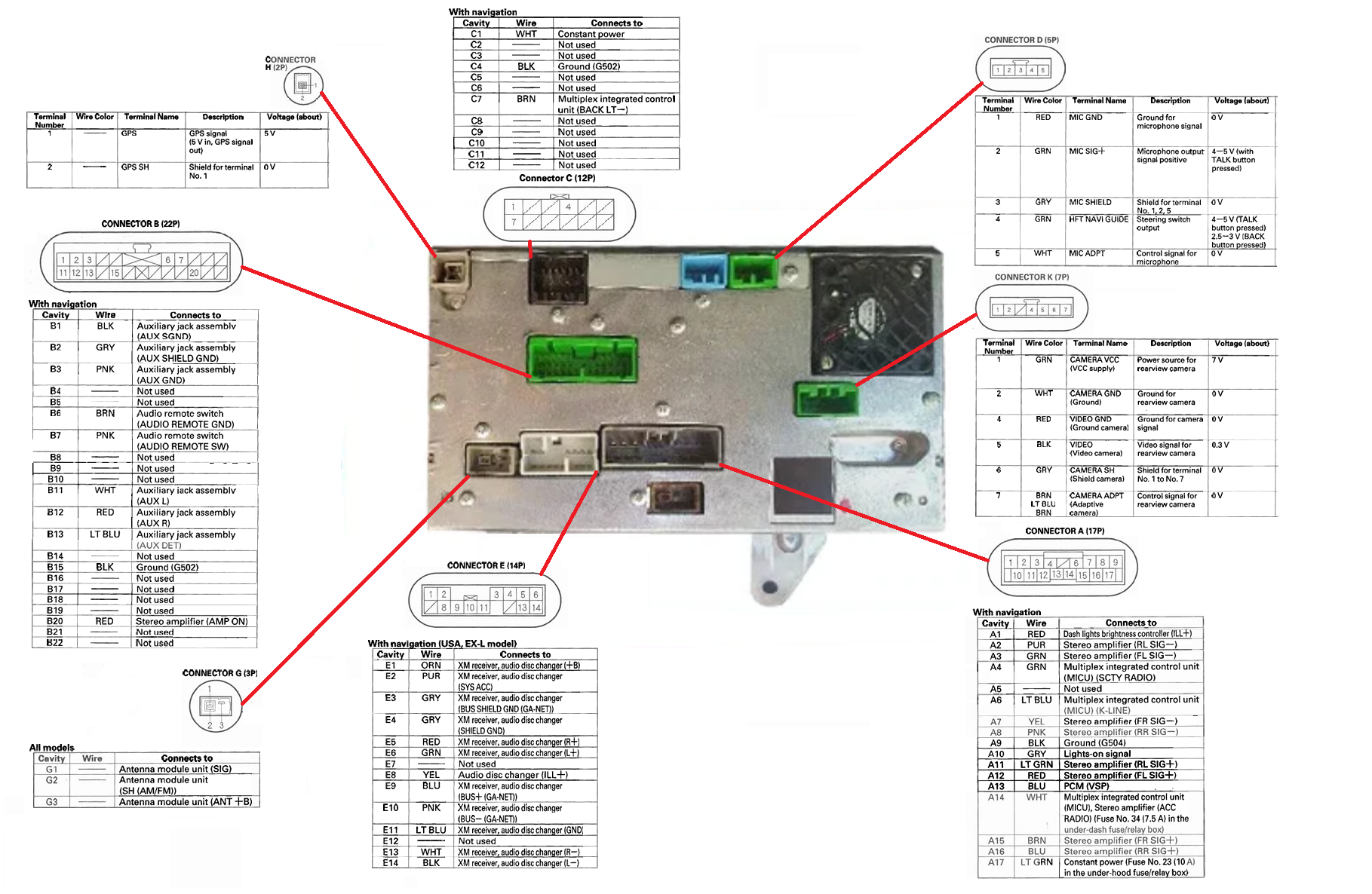

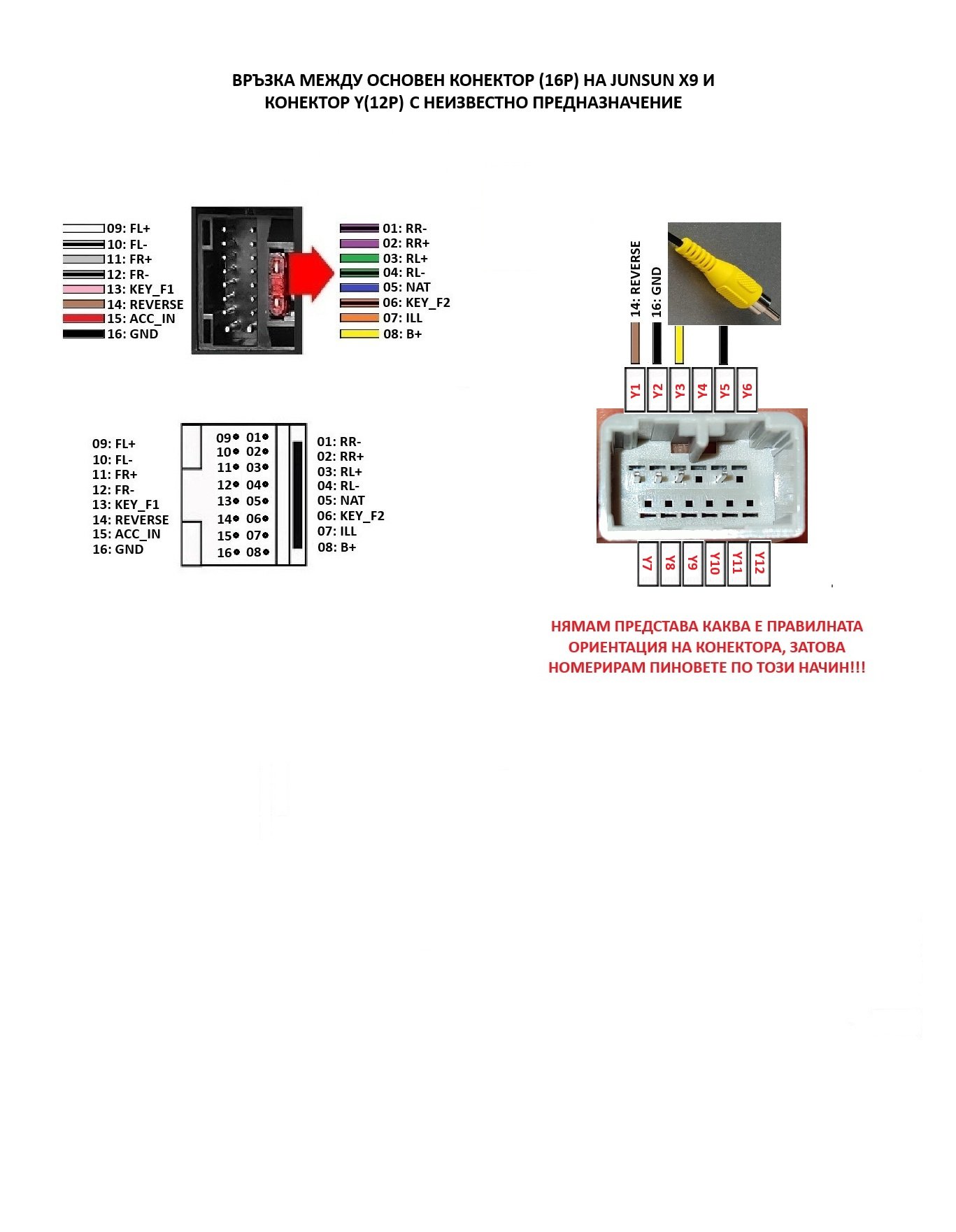

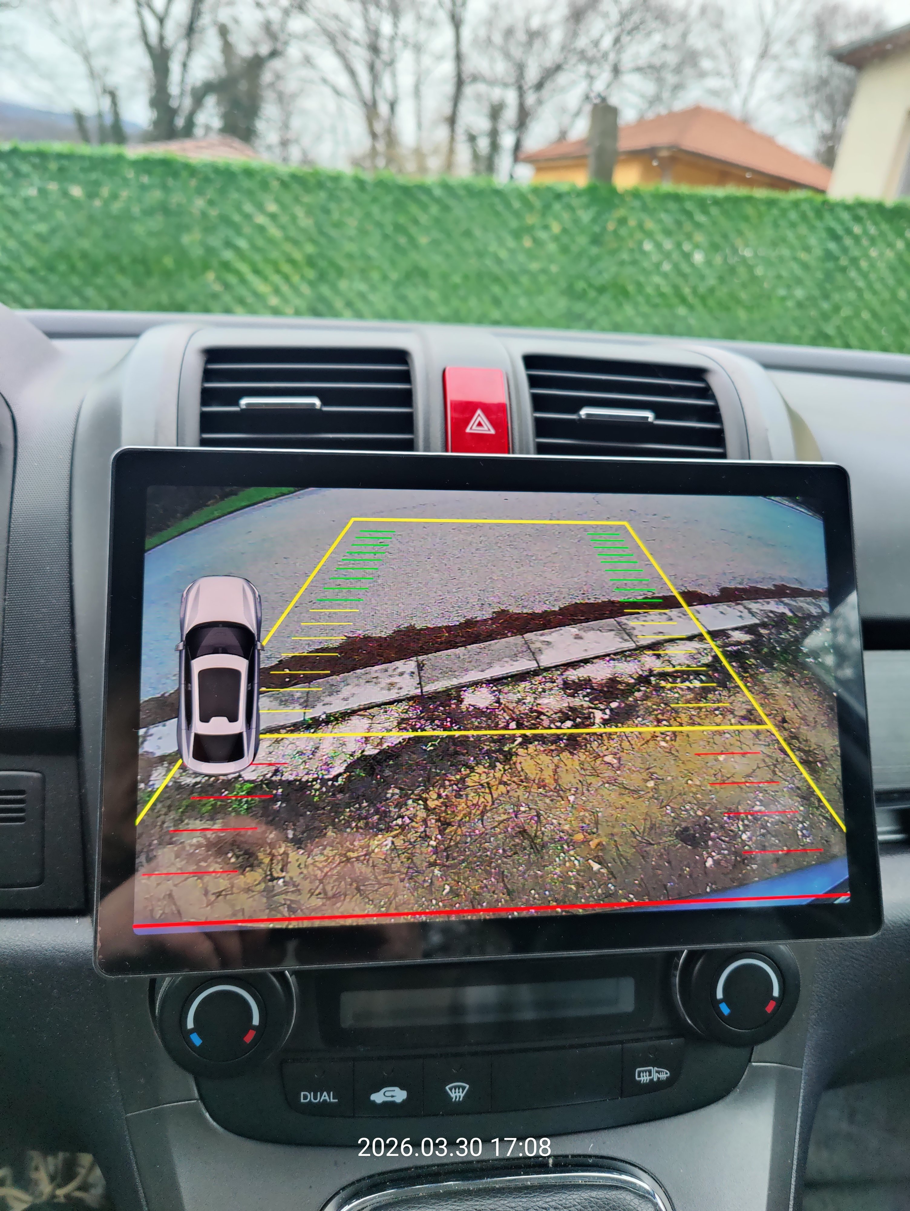

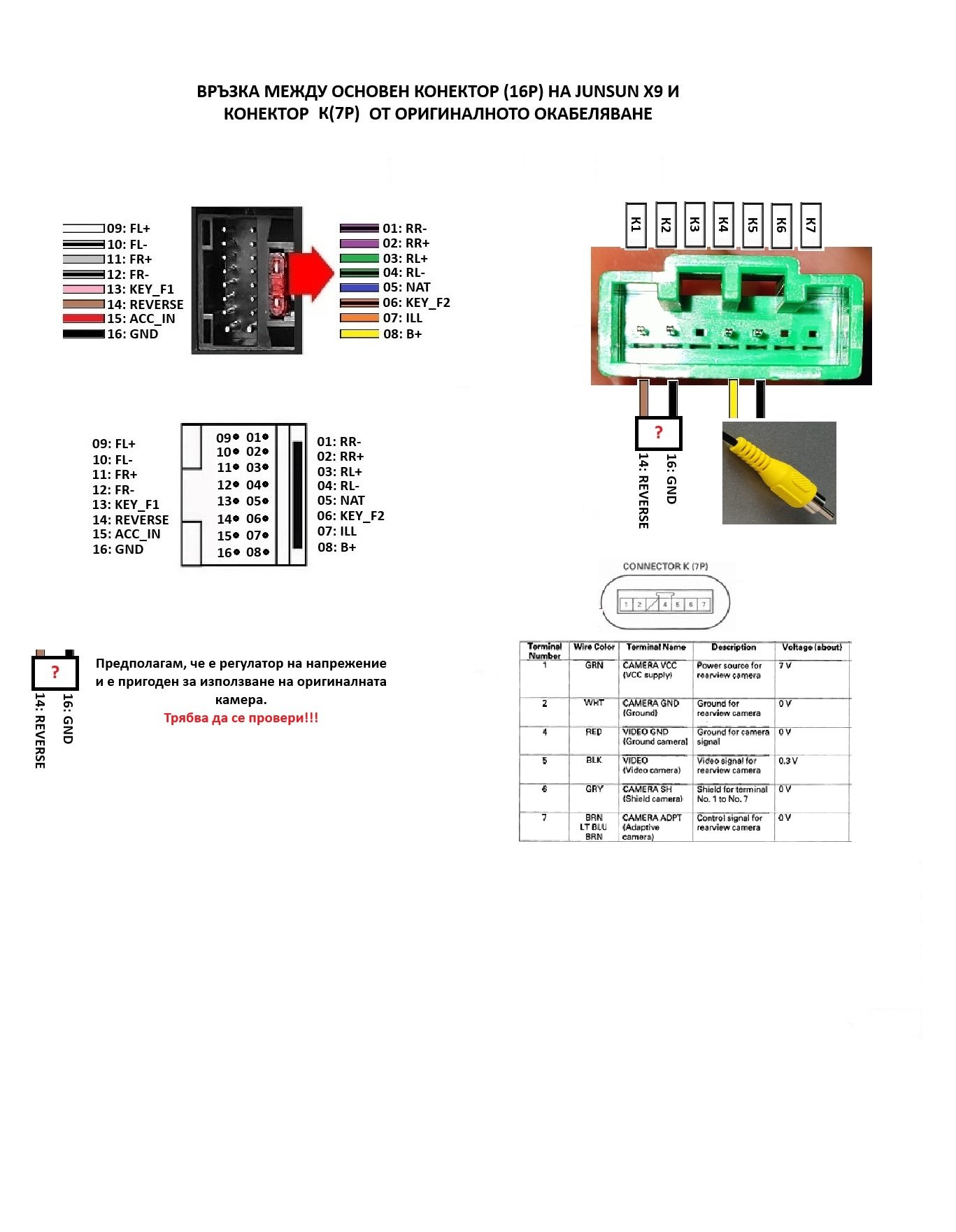

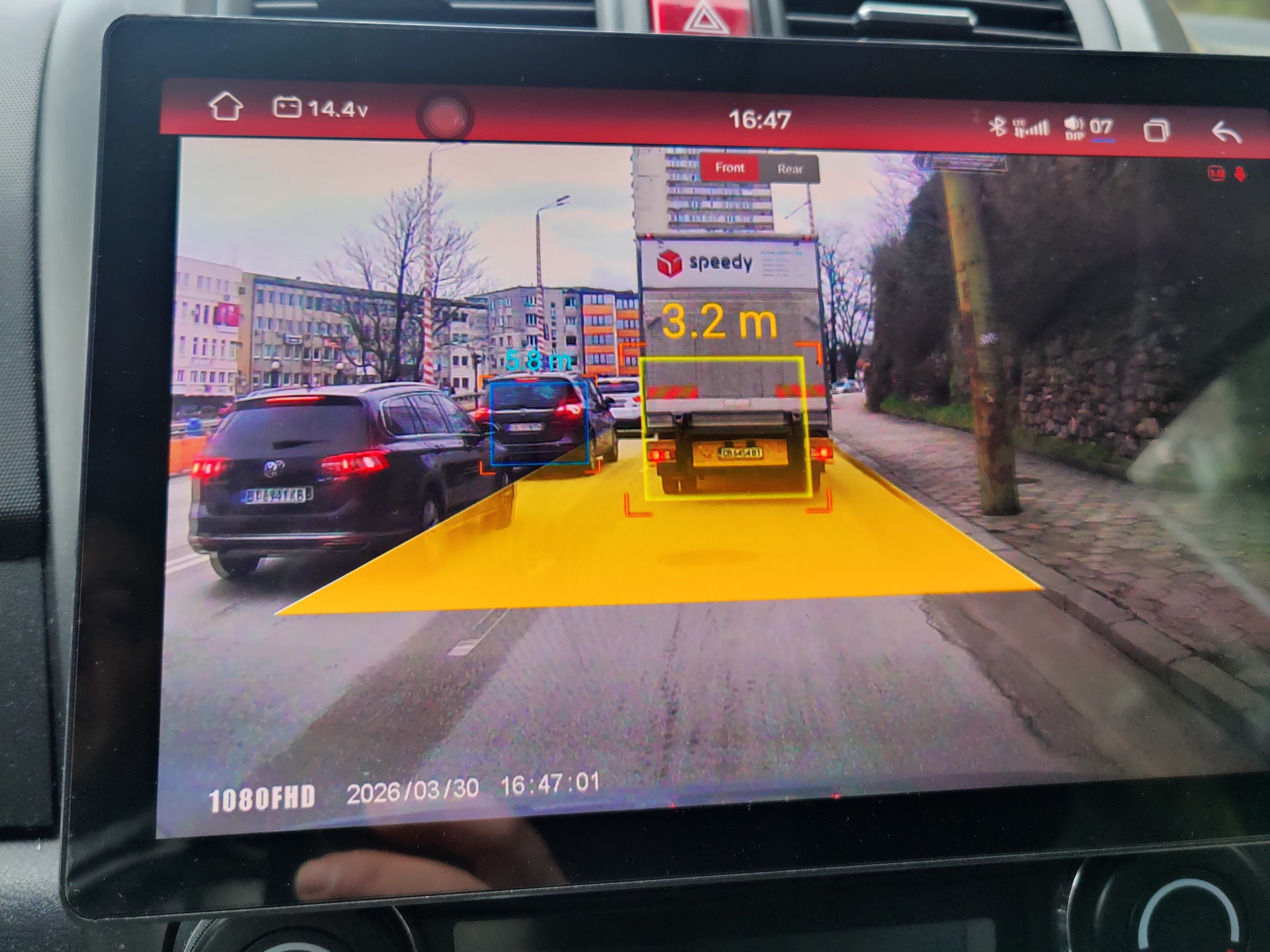

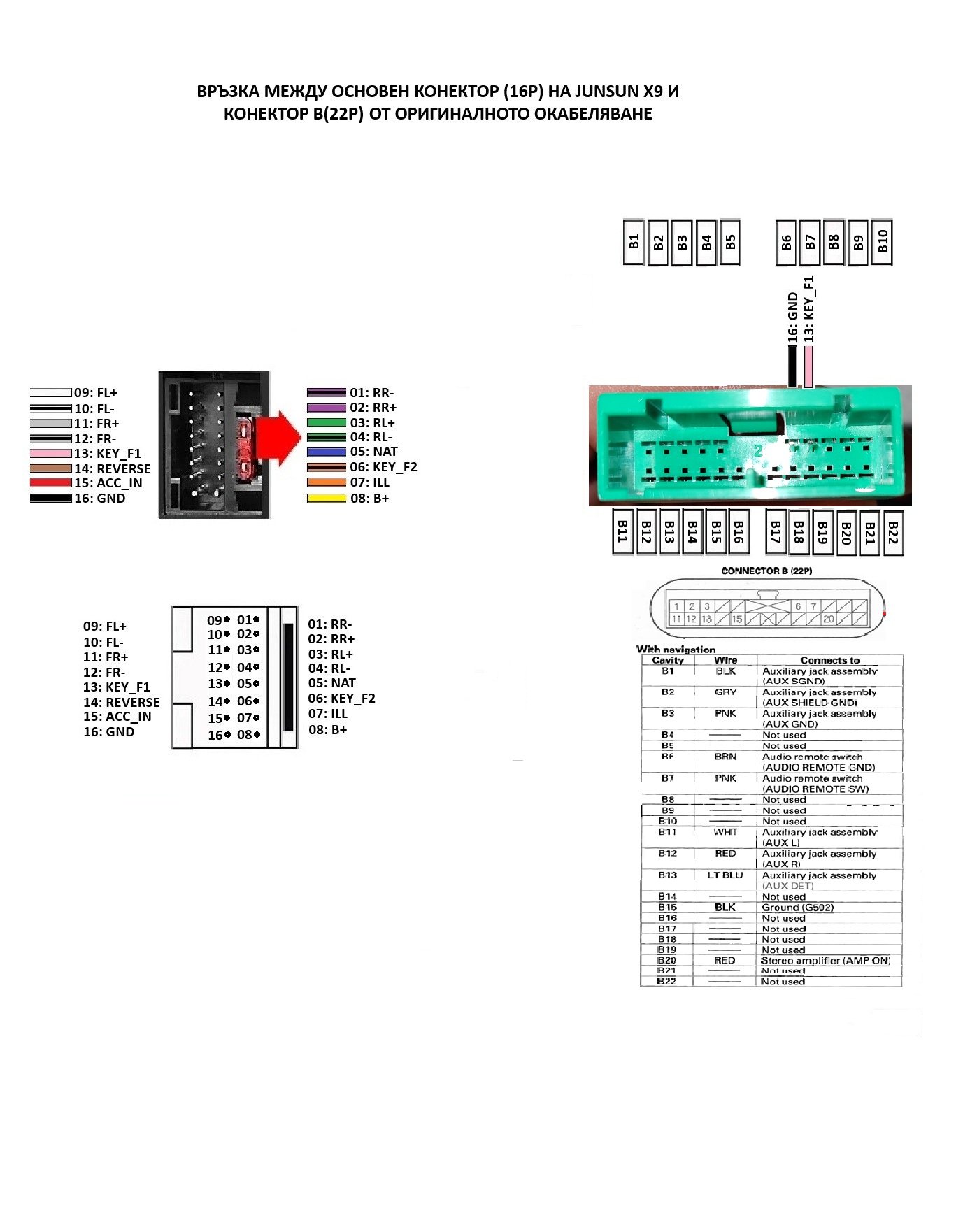

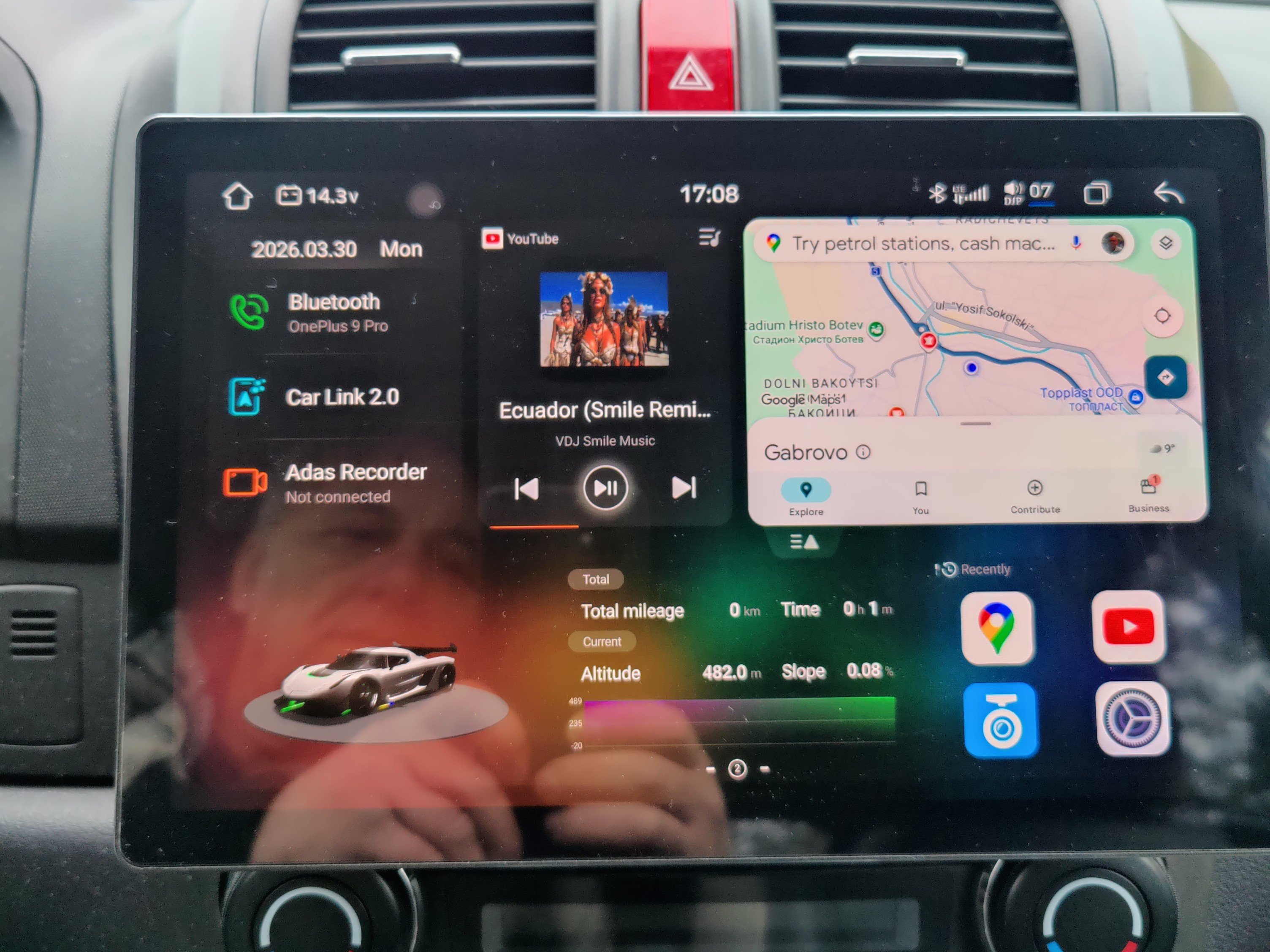

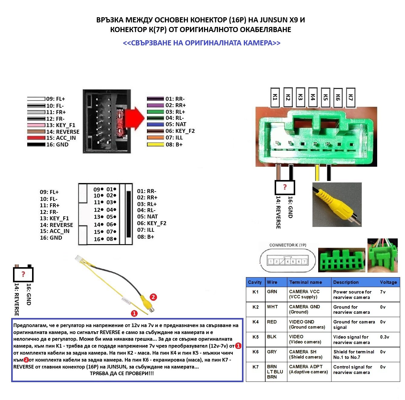

FALKONETTI 27 #18 Отговорено 15 Януари Здравейте колеги, да се похваля и аз - купих си Андроид мултимедия Junsun X9 и комплект камери - задна и ADAS DVR, за да сменя оригиналната навигация... Реших сам да си я сменя - изпратиха ми кабелен сноп точно за хонди с навигация, но разглеждайки кабелите и буксите - ми възникнаха няколко въпроса: 1. Мисля да използам оригиналния микрофон - получих кабелен сноп с жак за микрофона, но виждам, че оригиналната букса е с 5 пина и доколкото разбирам 2 от пиновете са свързани с бутоните на волана - кое и как трябва да свържа за да работят и бутоните? 2. Субуфера - така и не разбрах как и къде е свързан - гледайки схемите... 3. Камерата за задно виждане - не искам да разглобявам половината кола за да опъвам кабели до задната врата и реверсната светлина - мисля да използвам оригиналното окабеляване - приемам съвети и инструкции как да се справя - ще кача схеми на буксите от моя кабелен сноп... 4. Бутоните на волана - до колкото схващам в моя кабелен сноп е решен въпроса с аудиото - с кабели KEY_F1 и KEY_F2, но остават бутоните за повикване и затваряне на разговор, както и бутоните за гласови команди - къде и как трябва да се свържат? Поиграх си да разпиновам буксите от кабелния сноп, който получих и ще ги качвам на файлове, предполагам, че ще са полезни и на други колеги - като разглеждах мултимедиите ми направи впечатление, че основният конектор на повечето е един и същ... 2 1 Сподели публикацията Адрес на коментара Сподели в други сайтове

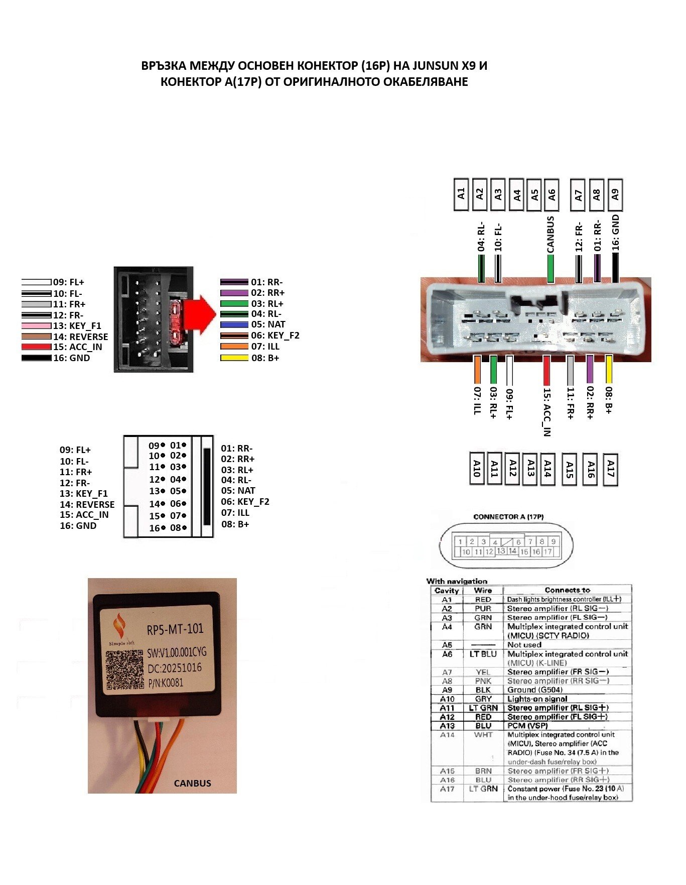

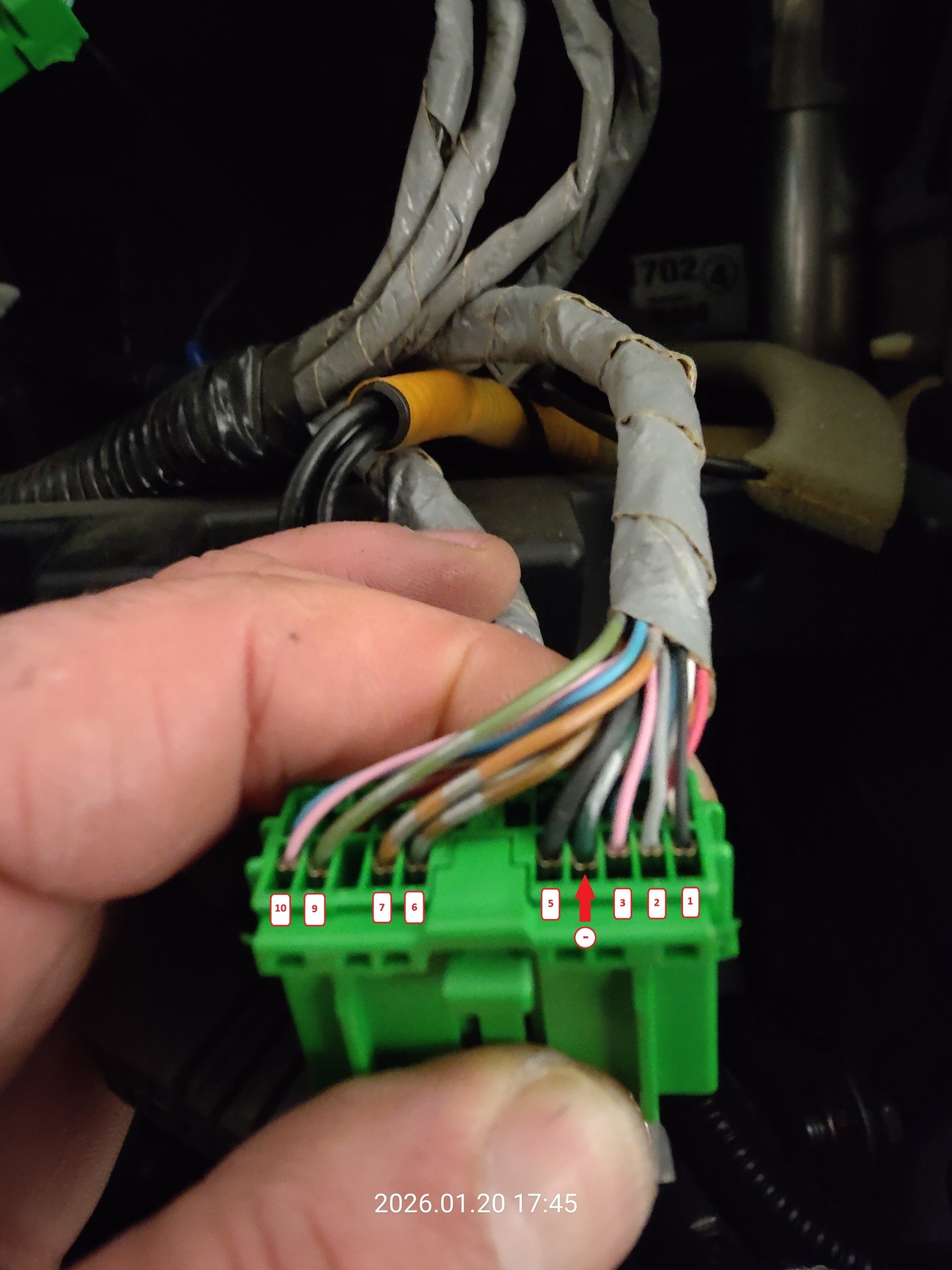

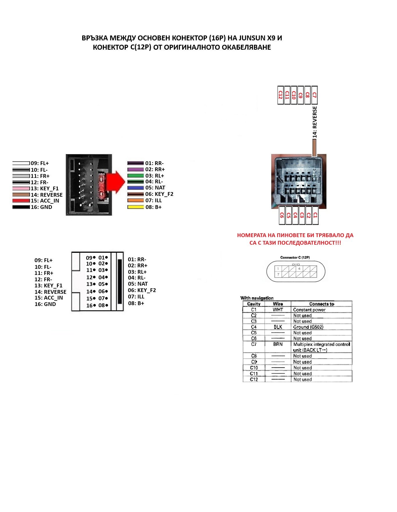

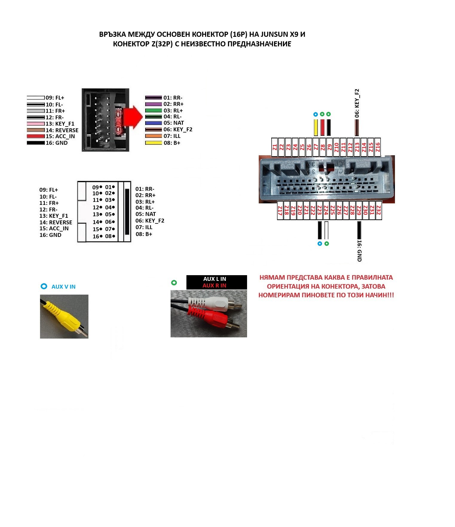

FALKONETTI 27 #19 Отговорено 17 Януари Ето разпиновки и на останалите конектори от кабелния сноп: 2 1 Сподели публикацията Адрес на коментара Сподели в други сайтове
ruil4o 64 #20 Отговорено 19 Януари (Редактирано) Супер си @FALKONETTI! Не малко време ти е отнело да събереш цялата информация, да я подредиш и публикуваш за нас. Благодаря! Относно оригиналната камера руснаците казват, че тя работи на 7 V и ѝ трябва конвертор на напрежението. Успя ли да свържеш буфера и вградения микрофон? Редактирано 19 Януари от ruil4o Сподели публикацията Адрес на коментара Сподели в други сайтове
FALKONETTI 27 #21 Отговорено 19 Януари Относно камерата за задно виждане мисля, че в моя кабелен сноп има решение - на захранващите кабели към конектора за камерата има термосвиваем шлаух, а под него усещам малка платка- вероятно конвертор на напрежение, за сега не съм почнал да монтирам новата мултимедия, много е студено, като го направя ще върна информация. Относно субуфер а, колегата AMD откри кои са пиновете на големия зелен конектор...като монтирам моята ще направя пълно описание и схеми кое къде се свързва. На първо време смятам да ползвам оригинален микрофон и камера, а като се стопли ще сменя и камерата за задно виждане Сподели публикацията Адрес на коментара Сподели в други сайтове

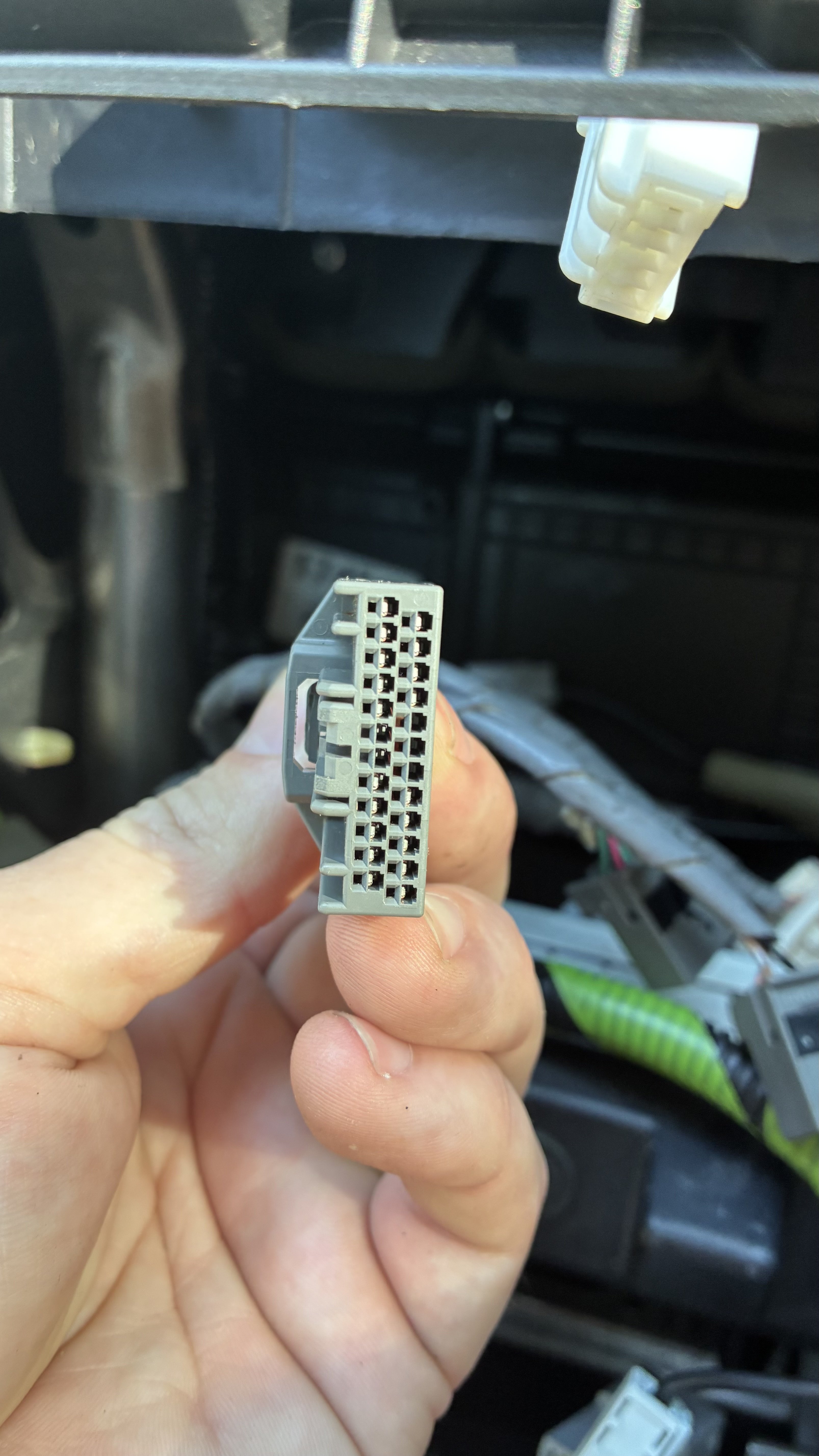

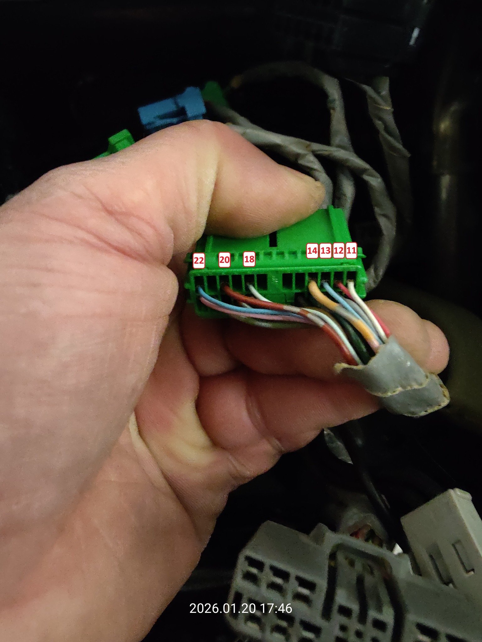

FALKONETTI 27 #22 Отговорено 3 Февруари Здравейте колеги, ето разпиновка на зеления конектор - 22 пина: 1 - BLK - Aux jack assy. (AUX SGND) 2 - GRY - Aux jack assy. (AUX SHIELD GND) 3 - PNK - Aux jack assy. (AUX GND) 4 - BLU - Subwoofer (Signal - ) 5 - GRY - Subwoofer (Shield) 6 - BRN - Audio remote switch (AUDIO REMOTE GND) 7 - PNK - Audio remote switch (AUDIO REMOTE SW) 8 - n/c 9 - LT BLU - Hands Free Telephone control unit (MUTE) 10 - LT BLU - Hands Free Telephone control unit (SIG -) 11 - WHT - Aux jack assy. (AUX L) 12 - RED - Aux jack assy. (AUX R) 13 - LT BLU - Aux jack assy. (AUX DET) 14 - PNK - Subwoofer (Signal +) 15 - n/c 16 - n/c 17 - n/c 18 - LT GRN - Hands Free Telephone control unit (HFT ICON) 19 - n/c 20 - RED - Subwoofer (SW+B) [Remote/Relay-on] 21 - n/c 22 - BLU - Hands Free Telephone control unit (SIG +) За субуфера: чинча на 4 - BLU - Subwoofer (Signal - ) и 14 - PNK - Subwoofer (Signal +). Синият кабел от мултимедията на 20 - RED - Subwoofer (SW+B) [Remote/Relay-on] За бутоните на волана: KEY_F1 на 7 - PNK - Audio remote switch (AUDIO REMOTE SW), маса на 6 - BRN - Audio remote switch (AUDIO REMOTE GND), това са за бутоните MODE, VOL+, VOL-, CH+ и CH-. За гласовите повиквания и войс контрола трябва да е: KEY_F2 на 18 - LT GRN - Hands Free Telephone control unit (HFT ICON) - това все още не съм тествал, но информацията която събрах води на там...Ако продължат да са неактивни бутоните - трябва да се разкачи оригиналния блутут модул, защото може да предизвиква конфликт в системата... 1 3 Сподели публикацията Адрес на коментара Сподели в други сайтове
FALKONETTI 27 #23 Отговорено 3 Февруари Ето малко от инфото, което събрах: <При Хонда CR-V 2007 г. (III поколение) с фабрична навигация, управлението от волана е резистивно и сигналите не са на основната букса за захранване, а на допълнителен конектор. Ето къде да намерите съответните кабели: Местоположение на конектора: Търсете зеления конектор (обикновено 22-пинов), разположен зад оригиналното устройство. Кабел за основните бутони (KEY 1): Сигналът за аудио бутоните (Volume, Mode, Channel) обикновено се намира на пин 7 (често е кафяв или розов кабел) в 22-пиновия основен конектор. Кабел за гласовия контрол/Bluetooth (KEY 2): Тъй като колата ви има гласов контрол, бутоните за телефона ("Hands-Free") често са на отделен кабел. Търсете пин 18 (обикновено бял/зелен или син кабел) в същия конектор. Маса (GND): За да работят KEY 1 и KEY 2, трябва да свържете съответната "маса" на управлението от волана към корпуса на медията или към кабела GND SWC. Обикновено това е пин 19 (черен или сив кабел). (В моя случай на пин 6) Важно: Цветовете могат леко да варират според точния месец на производство, затова е най-сигурно да броите пиновете на самата букса. Ако използвате китайска мултимедия, често се налага директно запояване към тези кабели, ако преходната букса не ги прехвърля автоматично. Ако имате CANBUS декодер в комплекта на JUNSUN X9, ситуацията се променя значително и е по-лесна. Какво прави CANBUS декодерът? CANBUS декодерът е проектиран да "чете" цифровите сигнали, които колата изпраща по своята мрежа (CAN мрежа), включително тези от бутоните на волана, и да ги преобразува в аналоговите сигнали (KEY1, KEY2, GND), които вашата мултимедия Junsun очаква. Правилно свързване с CANBUS: Няма нужда да търсите отделните кабели KEY1 и KEY2 ръчно зад фабричното радио. Цялата работа трябва да се извърши автоматично: Инсталирайте декодера: Уверете се, че CANBUS кутийката е правилно свързана между основния кабелен сноп (harness) на Junsun и оригиналната инсталация на автомобила. Проверете кабелите KEY1/KEY2 на мултимедията: На самия сноп кабели на Junsun, който влиза в основния порт на медията, трябва да има два кабела, етикетирани като KEY1 и KEY2 (и обикновено един GND/SWC-GND). Тези кабели трябва да останат несвързани или изолирани в края си. Тези кабели се използват само когато нямате CANBUS декодер. Автоматично разпознаване: Връзката между бутоните и медията минава през CANBUS кутията. Конфигурация в менюто на Junsun: След като всичко е свързано физически: Включете мултимедията. Отидете в Settings -> Factory Settings (паролата обикновено е 1234 или 8888, вижте в упътването на Junsun).(В моя случай 3368) Намерете менюто CANBUS Settings или Protocol Settings. Изберете правилния модел: Honda -> CR-V -> 2007 (понякога е посочено като "CRV 07-11"). Запишете настройките и рестартирайте устройството. След тези стъпки управлението от волана трябва да заработи автоматично, без да се налага ръчно търсене на кабели KEY1 и KEY2 зад таблото. CANBUS декодерът елиминира нуждата от ръчно свързване на тези аналогови входове. Причината бутоните за гласов контрол (телефонните бутони) да не работят през CANBUS е, че при Honda CR-V 2007 те често са свързани към отделен Bluetooth модул (Hands-Free Link), а не директно към аудио системата. Ето как да ги активирате: 1. Ръчно свързване (Bypass на Bluetooth модула) Тъй като CANBUS декодерът обикновено чете само основните аудио бутони от главната букса, за телефонните бутони трябва да намерите кабелите им и да ги свържете към KEY 2 на вашата мултимедия Junsun: Къде са кабелите: Търсете ги на оригиналния 22-пинов конектор (зеления). Сигнал за телефонните бутони: Това обикновено е Пин 18 (святлозелен или син кабел). Действие: Свържете този кабел директно към свободния кабел KEY 2 (или AD2), който излиза от снопа на Junsun. Маса: Уверете се, че Пин 6 (черен/сив) е свързан към масата (GND) на медията. 2. Обучение на бутоните в менюто След като свържете кабела физически, трябва да ги „научите“ от софтуера: Отворете приложението Wheel Settings или SWC на вашия Junsun X9. Натиснете и задръжте бутона на волана (например "Слушалка"). Изберете съответната икона на екрана (Answer/Hang up). Натиснете Save. 3. Изключване на оригиналния Bluetooth модул (Важно!) Ако бутоните все още не реагират, оригиналният Bluetooth модул на Honda може да блокира сигнала. Той се намира под таблото, зад радиото или над жабката. Изключете (извадете буксата) от оригиналния Bluetooth/HFT модул, за да освободите сигнала директно към новата медия. Проверихте ли дали в настройките на CANBUS (Factory Settings) е избран протоколът "With Amp" или "High Performance", ако колата ви има фабричен усилвател и субуфер?> 2 4 Сподели публикацията Адрес на коментара Сподели в други сайтове
ruil4o 64 #24 Отговорено сряда в 15:31 Толкова подробно описание не съм срещал за нашите коли! Благодаря @FALKONETTI! Очаквам да се стопли и да опитам да си свържа и субуфера, който са пропуснали (защото не са знаели как) професионалистите! Не знаех, че има CANBUS на моделите преди 2010! 1 Сподели публикацията Адрес на коментара Сподели в други сайтове

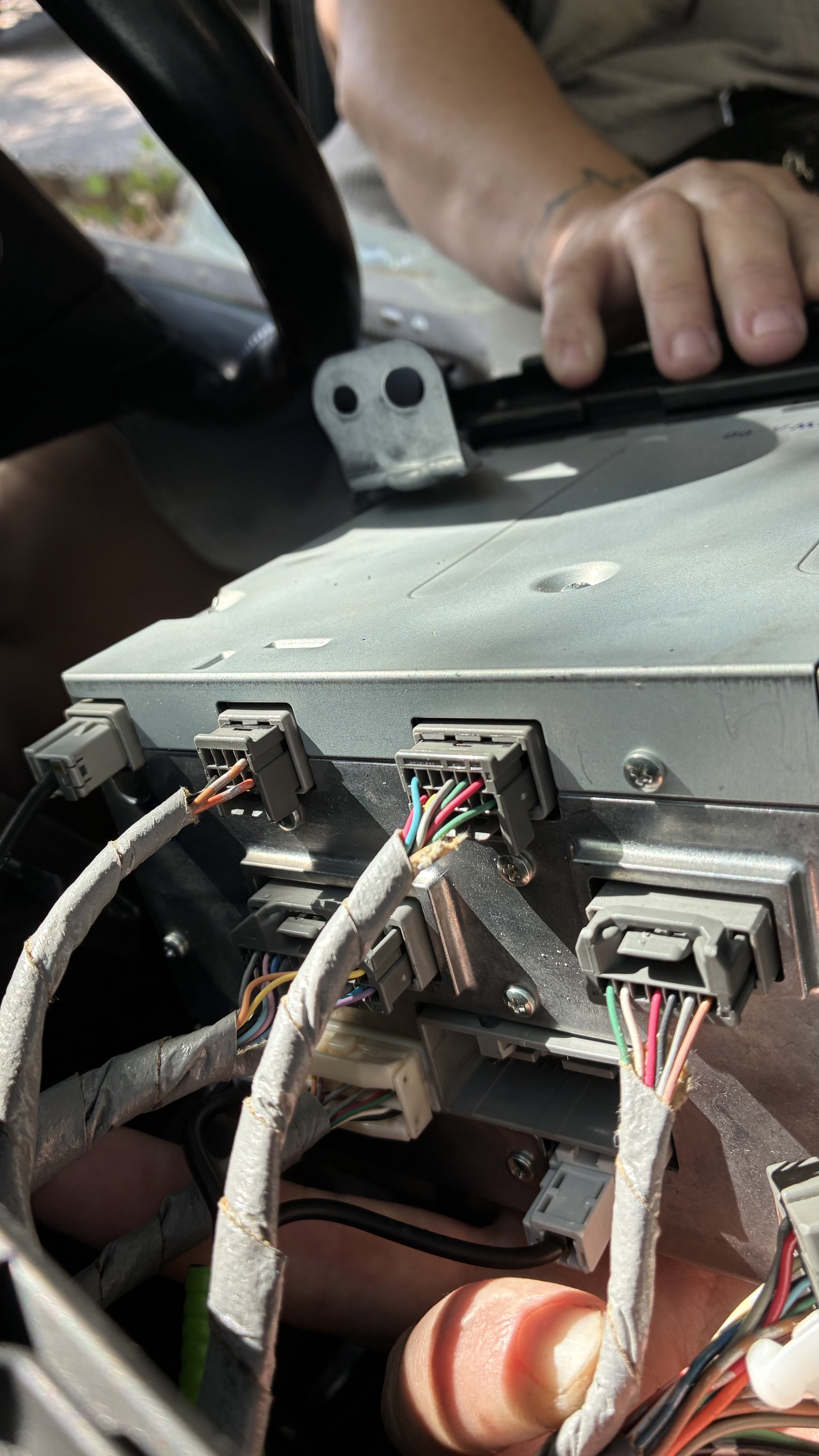

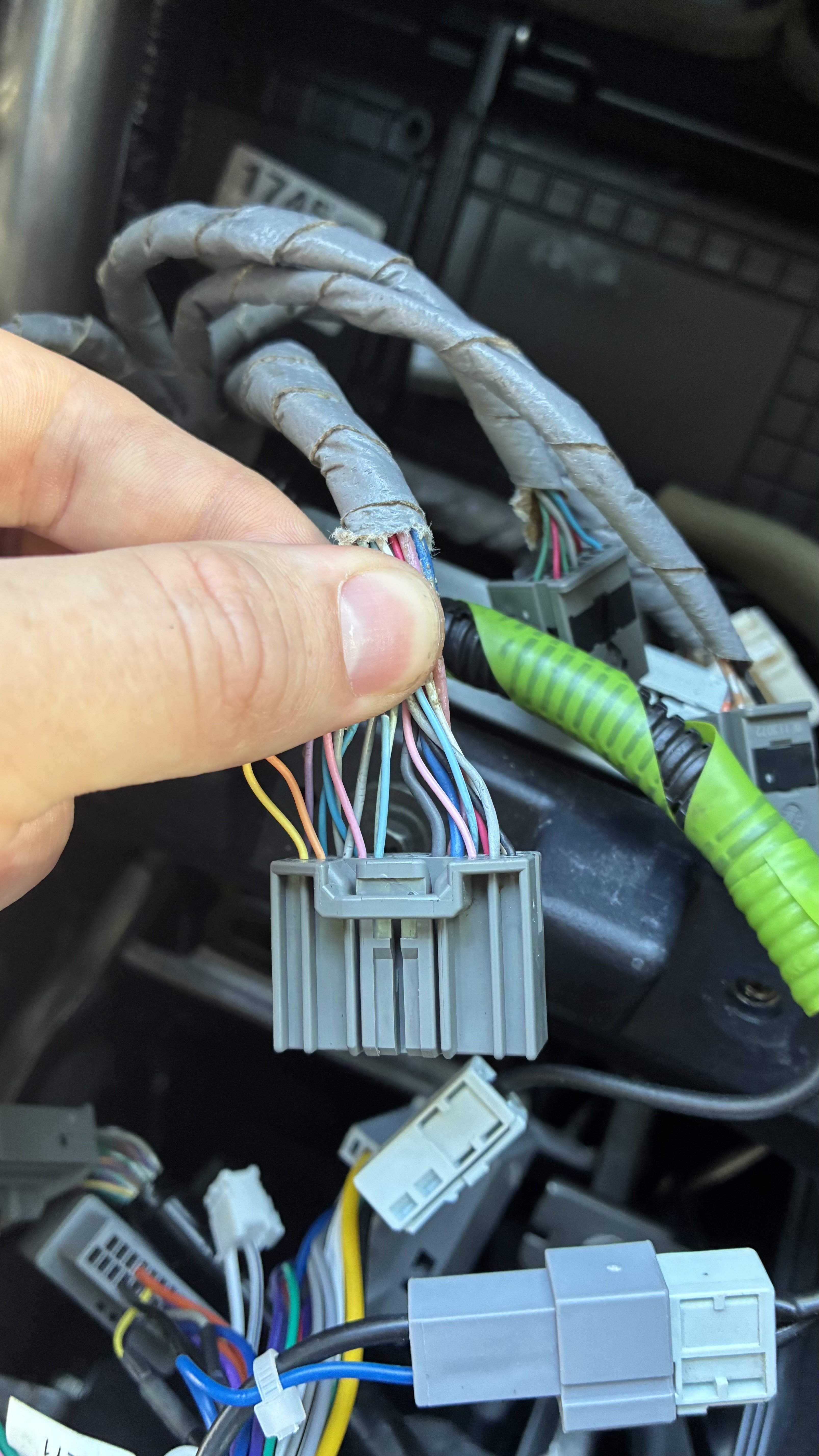

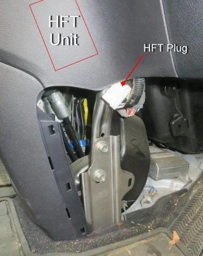

FALKONETTI 27 #25 Отговорено четвъртък в 00:00 (Редактирано) Ако ви се наложи да разкачите оригиналния Bluetooth/HFT модул, описанието по-горе не е точно - намира се на централната конзола от страната на пътника, под нивото на скоростния лост,отдясно, маха се долната кора, която се държи на един клипс и един болт - ще видите един бял конектор - разкачате го и готово.... ще добавя и снимки по-късно... Снимката е от десен волан, но мястото е абсолютно същото, не можах да намеря моите снимки и ще трябва да направя нови... Редактирано четвъртък в 00:12 от FALKONETTI 1 Сподели публикацията Адрес на коментара Сподели в други сайтове

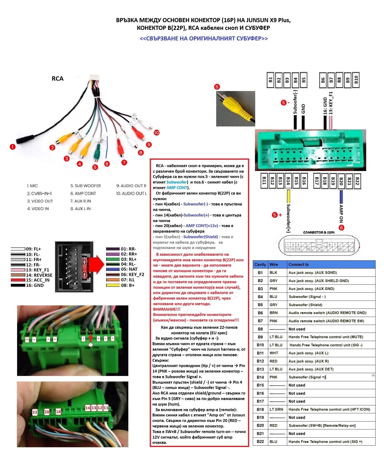

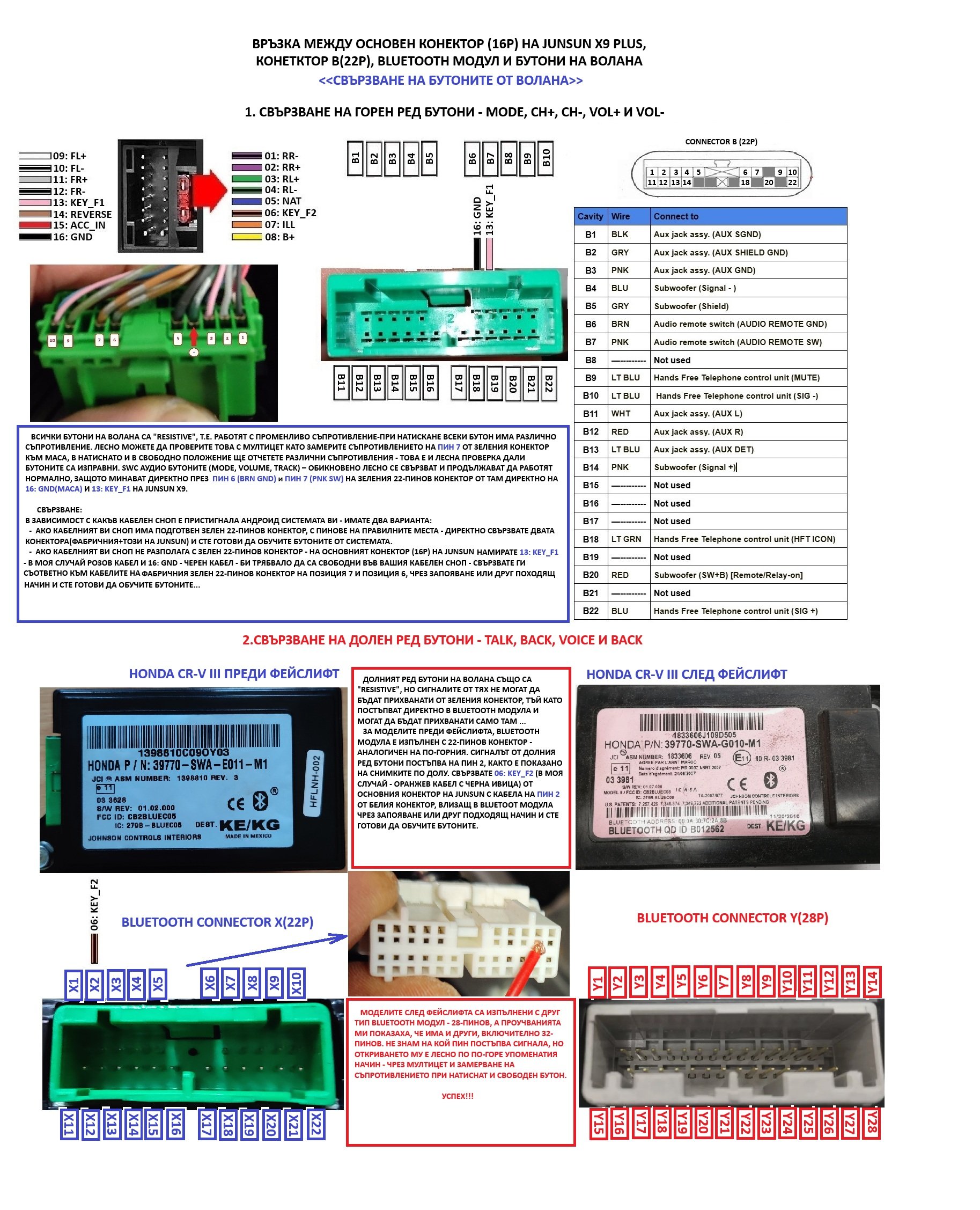

FALKONETTI 27 #26 Отговорено неделя в 20:20 (Редактирано) Здравейте колеги, качвам схема(инструкция) за свързване на оригиналния субуфер към андроид мултимедия...а малко по-късно и за бутоните на волана Редактирано неделя в 20:26 от FALKONETTI Сподели публикацията Адрес на коментара Сподели в други сайтове

FALKONETTI 27 #29 Отговорено преди 19 часа ...е най-после успях 2 Сподели публикацията Адрес на коментара Сподели в други сайтове
FALKONETTI 27 #30 Отговорено преди 5 часа Схема(инструкция) за свързване на бутоните от волана (ВСИЧКИ) 1 Сподели публикацията Адрес на коментара Сподели в други сайтове
