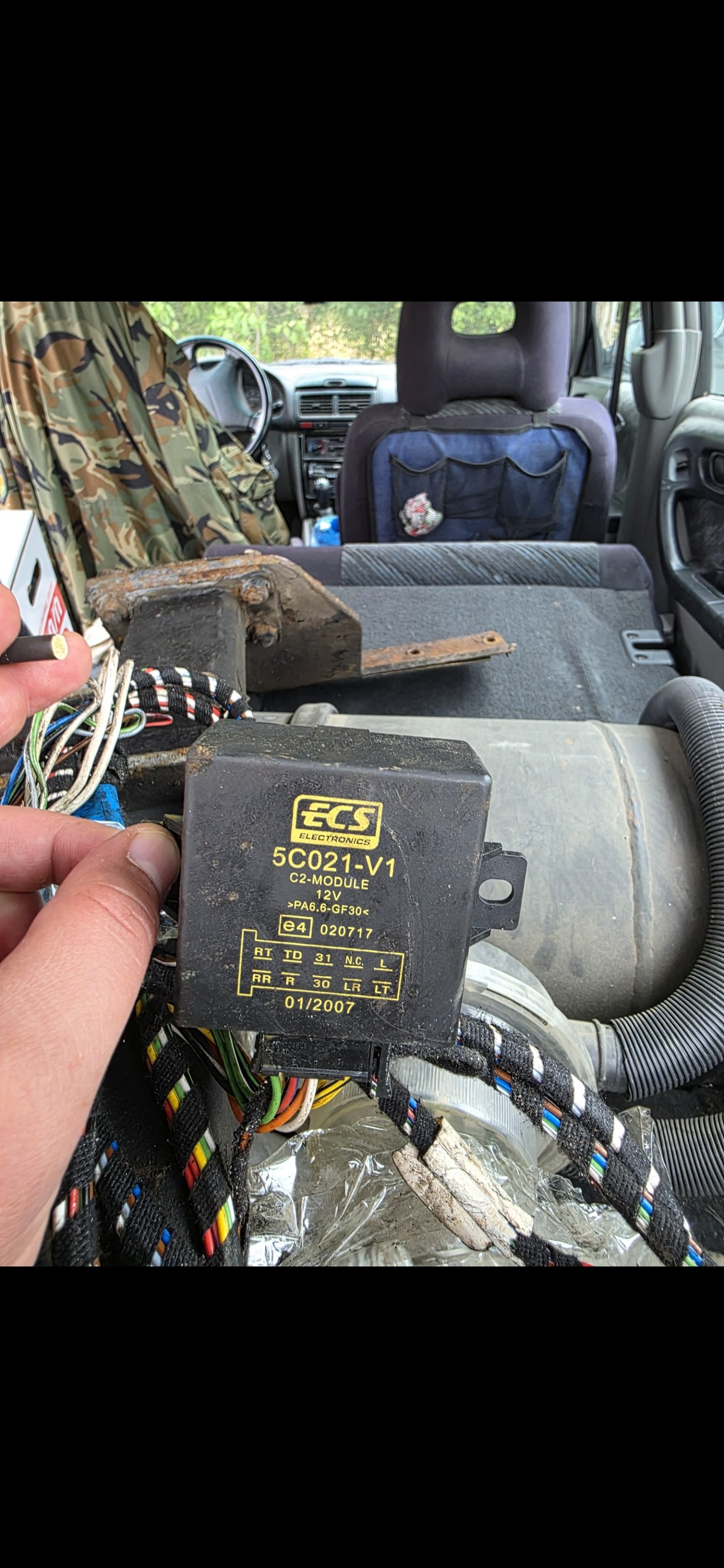

s.todorov 0 #15 Отговорено 19 Август (Редактирано) Здравейте, купих си теглич втора употреба с инсталация. Предстои обработка с пясъкоструйка и монтаж в неделя. Искам да Ви питам дали това е модула за стабилността? Редактирано 19 Август от s.todorov Сподели публикацията Адрес на коментара Сподели в други сайтове

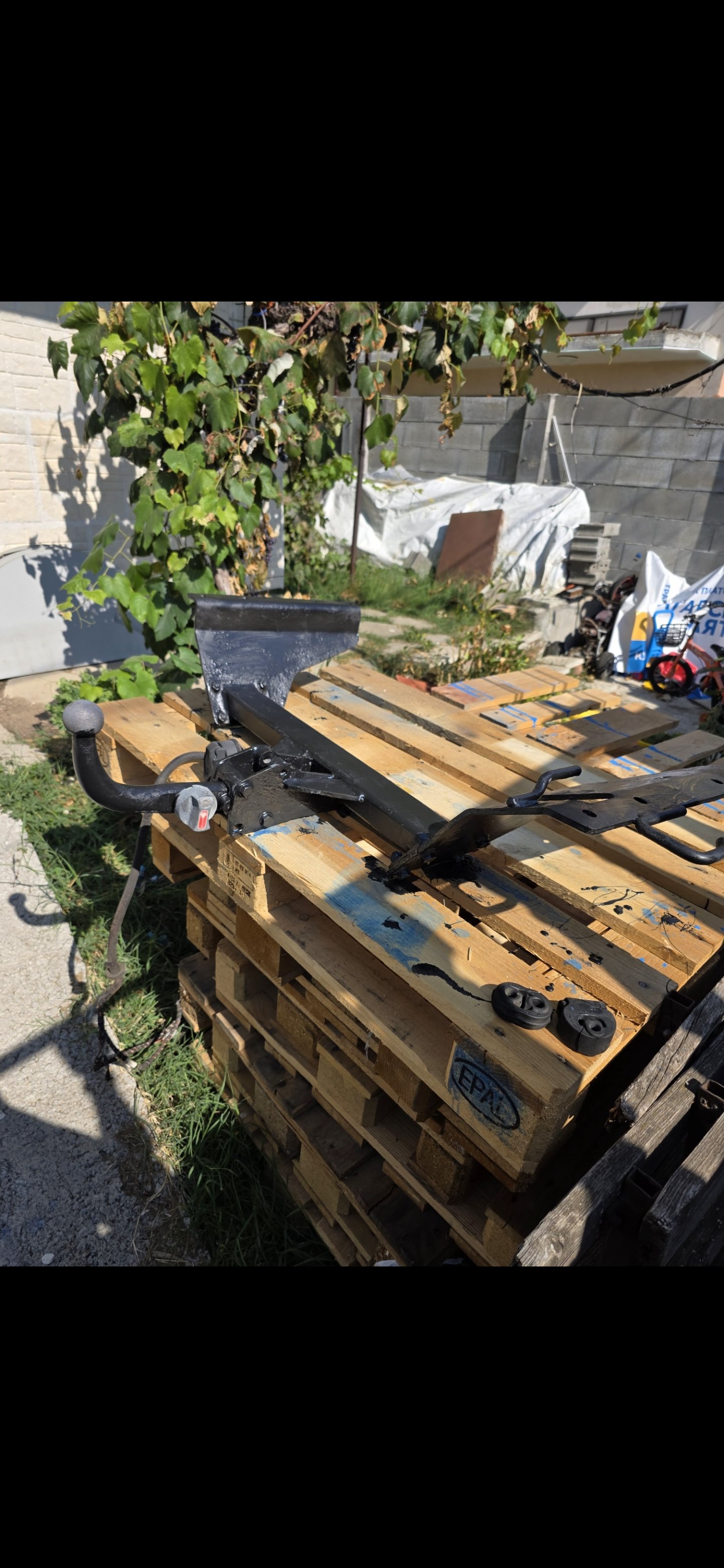

s.todorov 0 #16 Отговорено 21 Август (Редактирано) Вече теглича е боядисан с Ларопласт. Само не знам тази ключалка за какво е? Редактирано 21 Август от s.todorov Сподели публикацията Адрес на коментара Сподели в други сайтове
Plamen-CRV 761 #17 Отговорено 21 Август @s.todorov, ключалката е за сваляне на топката на теглича. В повечето държави глобяват за стърчащ теглич без да се използва. Сподели публикацията Адрес на коментара Сподели в други сайтове
s.todorov 0 #18 Отговорено 21 Август А модула дето го има този за сигурността ли е? Сподели публикацията Адрес на коментара Сподели в други сайтове
milenjs 21 #19 Отговорено 22 Август Ами не - това е модул за светлините на ремаркето. Сподели публикацията Адрес на коментара Сподели в други сайтове
