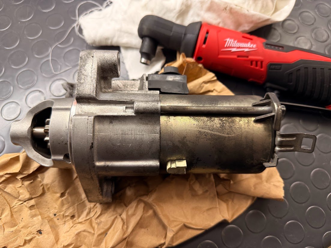

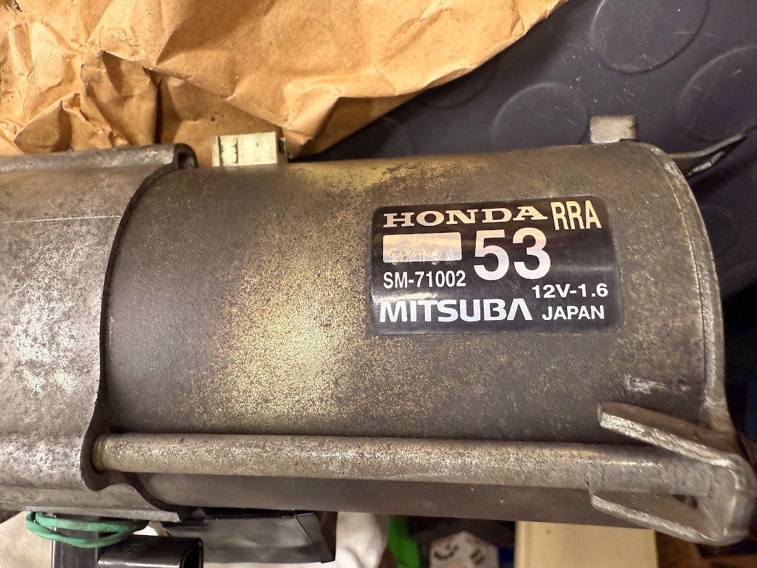

Mkilla 1151 #303 Отговорено 3 Юли, 2025 (Редактирано) Стартера се прецака, четките бяха на финала и палеше от 2-ри или 3-ти път, котвата не изхвърляше и си беше за ремонт. Направих го и бях щастлив точно за 2 дни, когато се прецака бендикса. Спря да го изхвърля и точно когато трябваше да излизам, греда - няма палене. Сега си чакам нов стартер, някакъв полски а този ще го мисля по-натам. Като изключим това, се занимавах с друго през това време - бърза връзка за смъкване на предната броня. Мисля си го отдавна как да стане и накрая намерих подходящото инфо и го направих. Срязва се веждата и част от нея остава на предната броня а другата част на калника. С 2-та бутона се закача и откача от държача. Общо взето е това, тествано е и работи. Няма щипки, няма рапидки, няма нищо. Веждите ги залепих с полиуретан, вместо с тия калпави щипки. Доволен съм от резултата. Като започне и да пали по нормален начин а не само с бутане, надявам се щастието да е пълно Редактирано 3 Юли, 2025 от Mkilla 1 1 Сподели публикацията Адрес на коментара Сподели в други сайтове

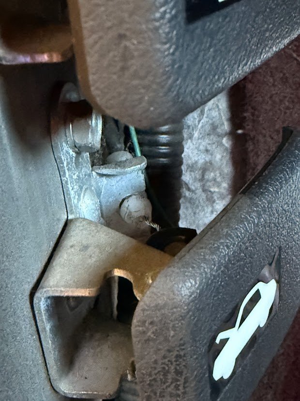

ceco_accord 7173 #304 Отговорено 4 Юли, 2025 А само от любопитство: Какво ще дириш редовно зад бронята, та ти трябва бързо сваляне? Сподели публикацията Адрес на коментара Сподели в други сайтове
Mkilla 1151 #305 Отговорено 4 Юли, 2025 (Редактирано) @ceco_accord, те аспектите са много да го направя това. На първо място като човек, който я кара тая кола близо 10 години, искам да ти кажа, че няма по-калпаво измислена история с тия вежди и пластмасарии като цяло в нея. Всичко отпред е хванато като на пъзел - щипка до щипка, извивка - щипка, някакви пластмасови скоби, влизащи една в друга. Както се казваше - хубав замисъл, но кофти реализация. Хубаво изглежда и е прекрасно ама като е била 2007-ма в завода. Минеш ли 1 път през неравност, която да подпре бронята ( защото е на 2 пръста от земята ), всичко приключва. Бордюр, легнал полицай по-голям, слизайки от него по-бързо, подход към стръмен гараж. Слизаш и гледаш как всичко е цъфнало с фуги по 1-2см. Второто нещо, да кажем, ще се примириш с това ама още като я купувах, 2-ма от продавачите бяха със счупени вежди. Понеже щипките не лепнат плътно за калника и ако е повече открехнато, влиза въздух на магистралата със 140 и нагоре и я троши тъпата вежда. Моите отдавна ги залепих с полиуретан ама като се сваля бронята, трябва да я отлепиш. Стъргане на лепило 30 мин, ново лепило, съхнене 24 часа. Изглежда добре ама си е занимавка. Така лепиш 1 път и не се занимаваш повече. Третото е, че искам да си сваля халогените, понеже са почернели. Е братче, свалих 10 щипки, 5 се счупиха, не знам колко рапидки бяха навити, сигурно 15 в цялата броня на различни места. Съседа вика да си ги пазя, че скоро ще правя таван в едната стая с гипсокартон и ще влязат в употреба. Те са хванати - броня, вежда, долна кора, добавка за предна броня. Събираш Волтрон и трябва всичко да е по конец ама не става така. Австралийският пич от който го видях това, казва, че няма по-тъпо измислена система за сваляне на предна броня и затова и той е търсил такъв вариант. И на последно място, като си сменям сам маслото, всеки ама всеки път се разместват отдолу пластмасите като сваля щипки и рапидки, за да смъкна долната кора ( вече дори не я слагам ). Понеже мятам маслото 2 пъти в годината, сещаш се, отнема ми повече време да я разглобя и сглобя, отколкото да сменя самото масло с филтъра. И да, карам я всеки ден тая кола. Зимата по-малко, заради условията в които съм и там ползвам Аеродека но 9 месеца почти не слизам от нея, по 50км минимум на ден. Здрава машина е, но си има своите недъзи, като всяка машина. Периферията е отвратителна,почти сигурен съм, че жена я е мислила да изглежда така, няма друг начин. P.S Направих технически преглед и съм с нов стартер, но ще пиша по-късно в темата. Редактирано 4 Юли, 2025 от Mkilla 2 1 Сподели публикацията Адрес на коментара Сподели в други сайтове
ceco_accord 7173 #306 Отговорено 4 Юли, 2025 (Редактирано) Бахмааму - звучи кат турски сериал - барабар със съпътстващите псувни. Миналият век (по студентските си гладни години) бачках в 1 сервиз. Много мразех новите коли, щот бях сигурен че измислянето на разни щипки и крепежи + компактни монтажи (заврени на кучето у гъза), е ставало в офисите, а после без проби "в реални бойни условия". За съжаление, всичкото коли в тоя век са пъзел и е направено за първоначално модулно зглобяване, а после - жална ни майка. Разбирам те напълно и адмирарам идеята. Редактирано 4 Юли, 2025 от ceco_accord Сподели публикацията Адрес на коментара Сподели в други сайтове
Mkilla 1151 #307 Отговорено 4 Юли, 2025 @ceco_accord, то това да беше само. Освен мотора и скоростите, всичко останало е просто да го има. Ако този двигател с тази кутия бяха в 6-та ген. Сивик, това щеше да е перфектната кола ( за мен ). Ама swap не ми се прави, карам, правя, м...ката и така. Те го моят стартер : Бендикса поради някаква си негова причина, не желае да излиза всеки път. Всичко е чудесно, ако го имаше като резервна част само него...е да ама не, върви с цялата горна част на стартера. Струва около 700лв, което хич не си заслужава, към този момент поне. Ще го дам някъде, където рециклират стартери и алтернатори и да кажат дали си заслужава да се прави. Нов оригинален е комично висока цена, неоригинален взех полски за 300лв, чистак бърсак. Колко ще кара, нямам идея. Всичко чудесно, отивам на технически преглед, тръгвам да вдигам предният капак и йок копче, няма никой. Стоя и гледам и не вярвам, пълен разпад. Махнах пластмасата на копчетата и гледам, една пластмасова втулка на жилото, излязла от бутона. Сложих я, отвори се ама си излиза, не може така да се кара постоянно. Иначе прегледа мина супер, Еко 4, всичко в норми като газове, спирачки и тн.. Ново оригинално жило е около 130лв ама то това си работи. Ще гледам да мисля някакви фокуси да не пада тази втулка и ако не го направя да е стабилно и да не мърда, явно ще поръчам ново. Абе английска му работа... 3 Сподели публикацията Адрес на коментара Сподели в други сайтове
Mkilla 1151 #308 Отговорено 4 Юли, 2025 Е те тази втулка ми трябва Сподели публикацията Адрес на коментара Сподели в други сайтове
ceco_accord 7173 #309 Отговорено 5 Юли, 2025 Ще се оправиш, споко. Толко проблеми си решил, но е дразнещо безспорно. Сподели публикацията Адрес на коментара Сподели в други сайтове
Mkilla 1151 #310 Отговорено 5 Юли, 2025 пИлих, нагрявах с горелка една пластина да направя 2-ри канал във втулката, да я закача за държача и накрая ми дойде гениалната идея да го залепя с капчица за планката и стана, поне за сега. Тия пластмасови тъпотии не ги намирам в алито, иначе ще поръчам. Смених иначе масло и антифриз на Аеродека. Взех му оригинално Хонда 5/30, той не е виждал такова от 2001-ва, кога е бил в завода. Антифриза го сменям за 4-ти път за 3 години, че все имаше кал по системата. Сега почти се е изчистил и е добре вече. 2 Сподели публикацията Адрес на коментара Сподели в други сайтове

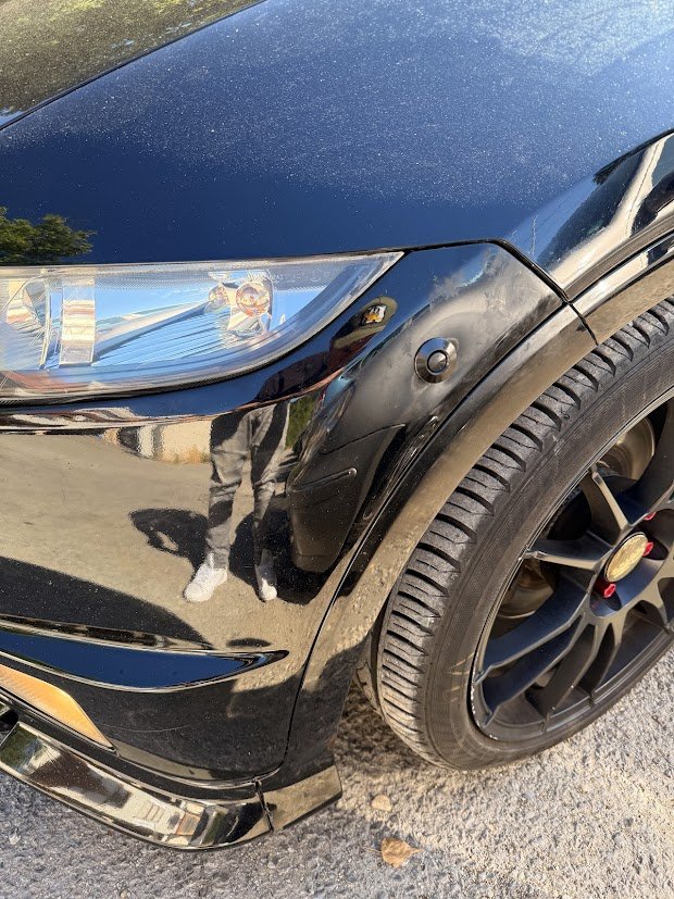

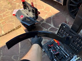

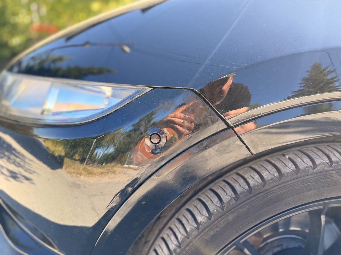

emod 1680 #312 Отговорено 31 Юли, 2025 (Редактирано) На 3.07.2025 г. at 23:41, Mkilla написа: Веждите ги залепих с полиуретан, вместо с тия калпави щипки Здравей @Mkilla! Извинявам се за офф-топика, но би ли споделил какъв полиуретан използваш? Имам същия проблем - веждите не прилепват добре към калника, и мисля да пробвам твоя метод с лепенето . Редактирано 31 Юли, 2025 от emod Сподели публикацията Адрес на коментара Сподели в други сайтове
Mkilla 1151 #313 Отговорено 1 Август, 2025 @emod, Цветът според предпочитанието. Реално, доста такива лепила има, аз ползвам това. Трябват ти и щипки да ги притиснеш добре към калника, с лепенки не става. Аз ги оставям 24 часа да си изсъхне и прилепне добре. 1 Сподели публикацията Адрес на коментара Сподели в други сайтове

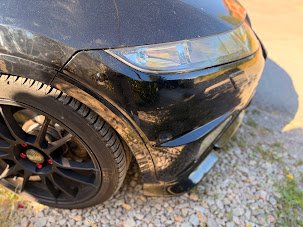

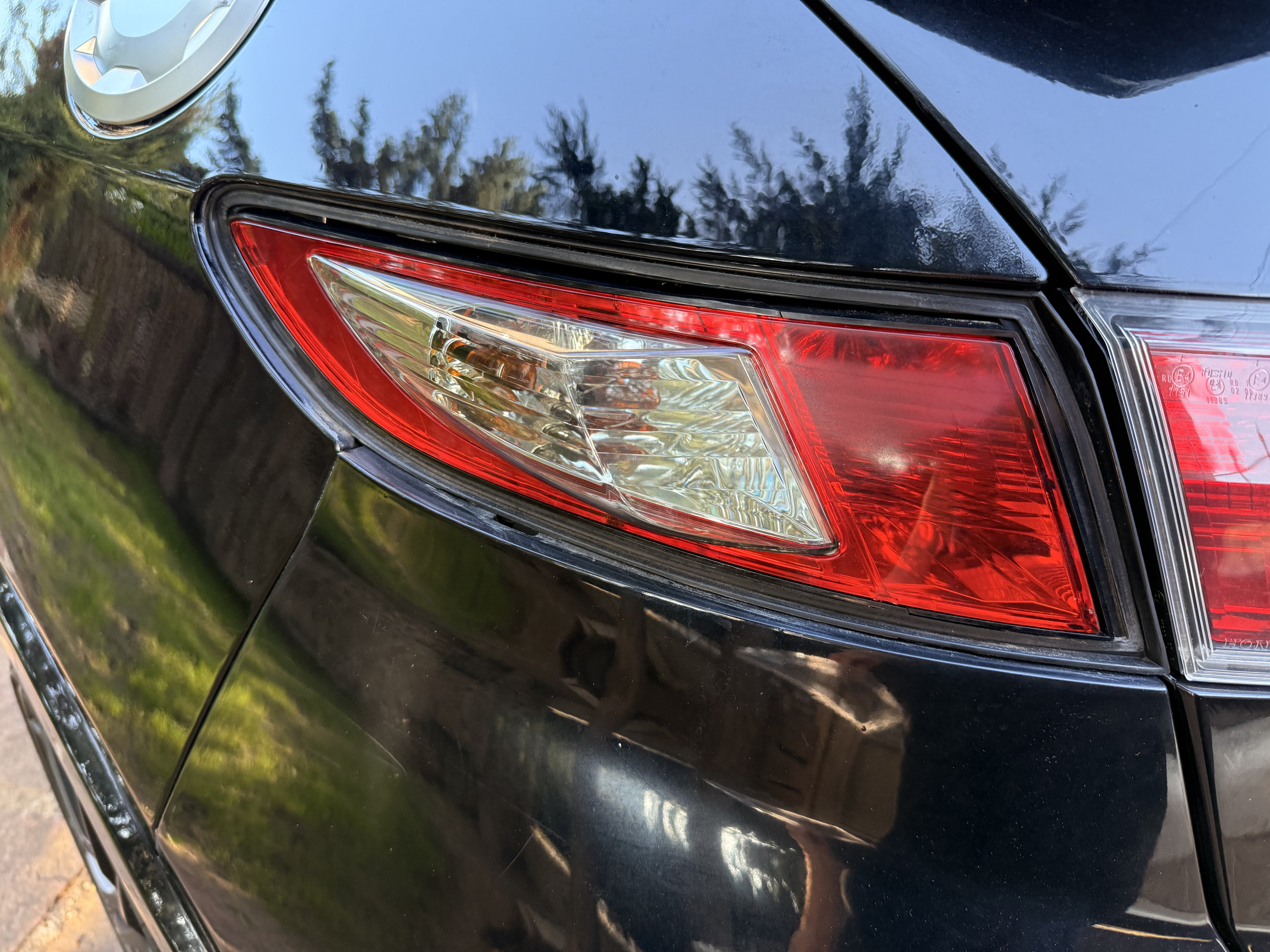

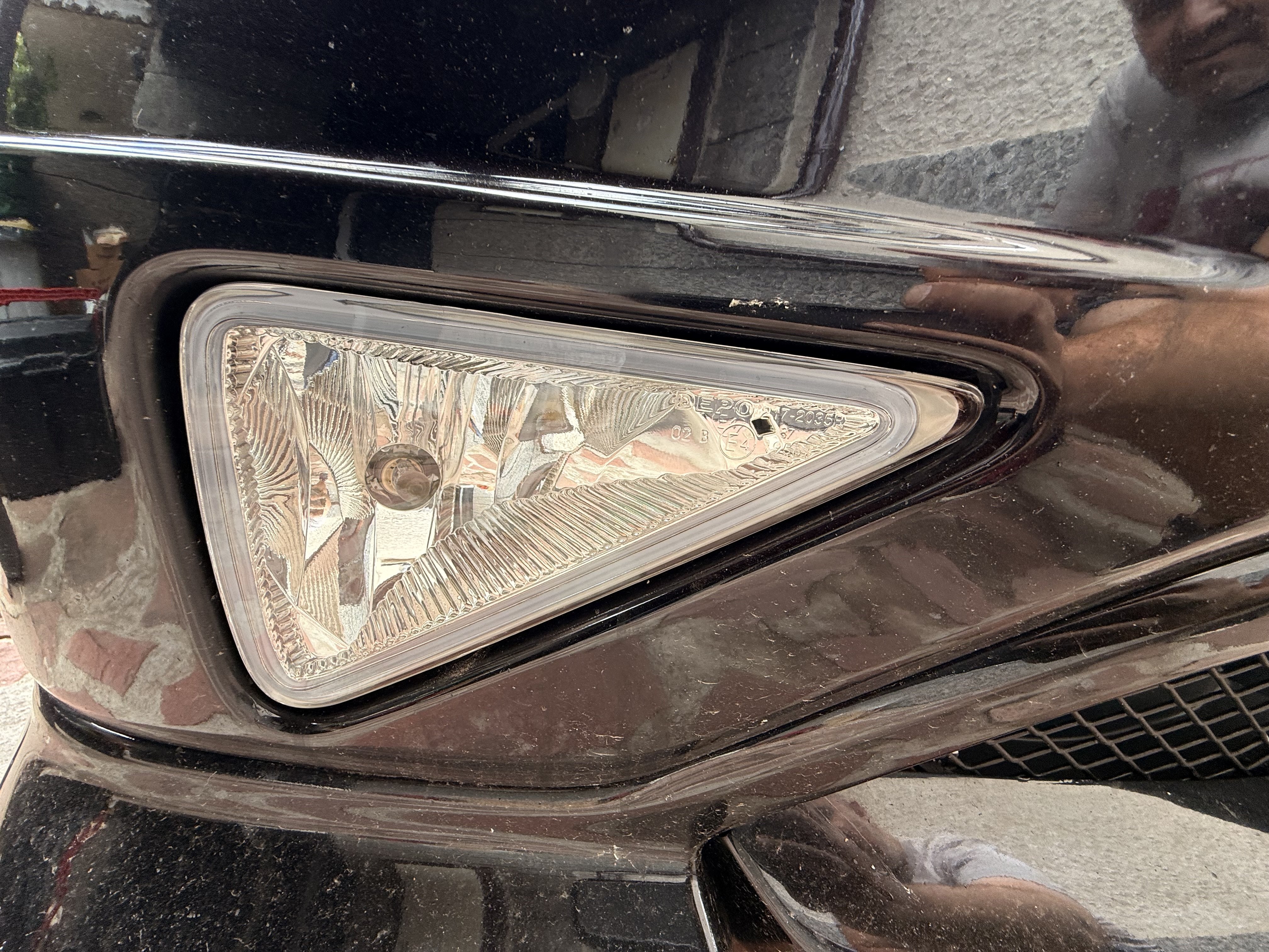

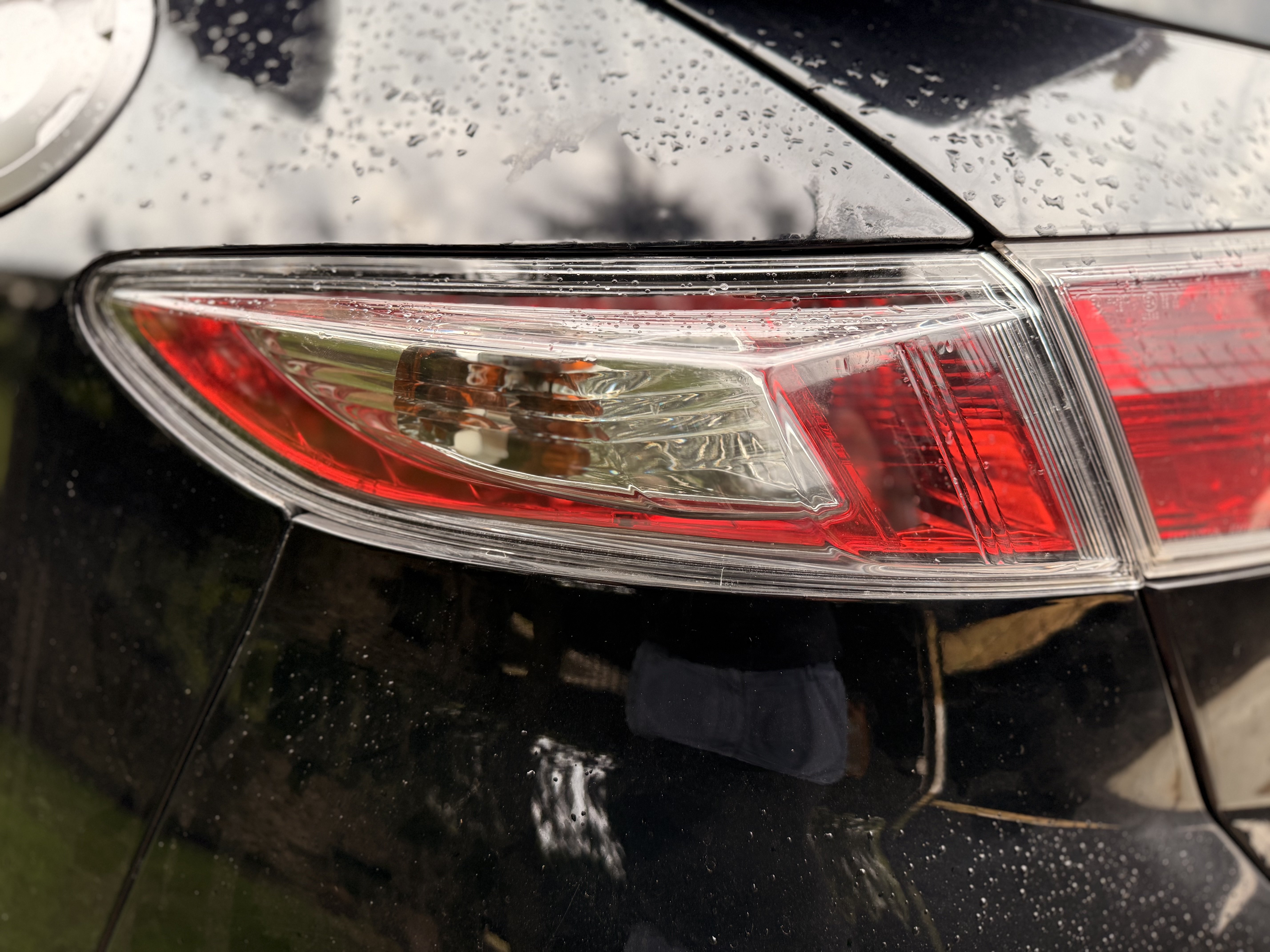

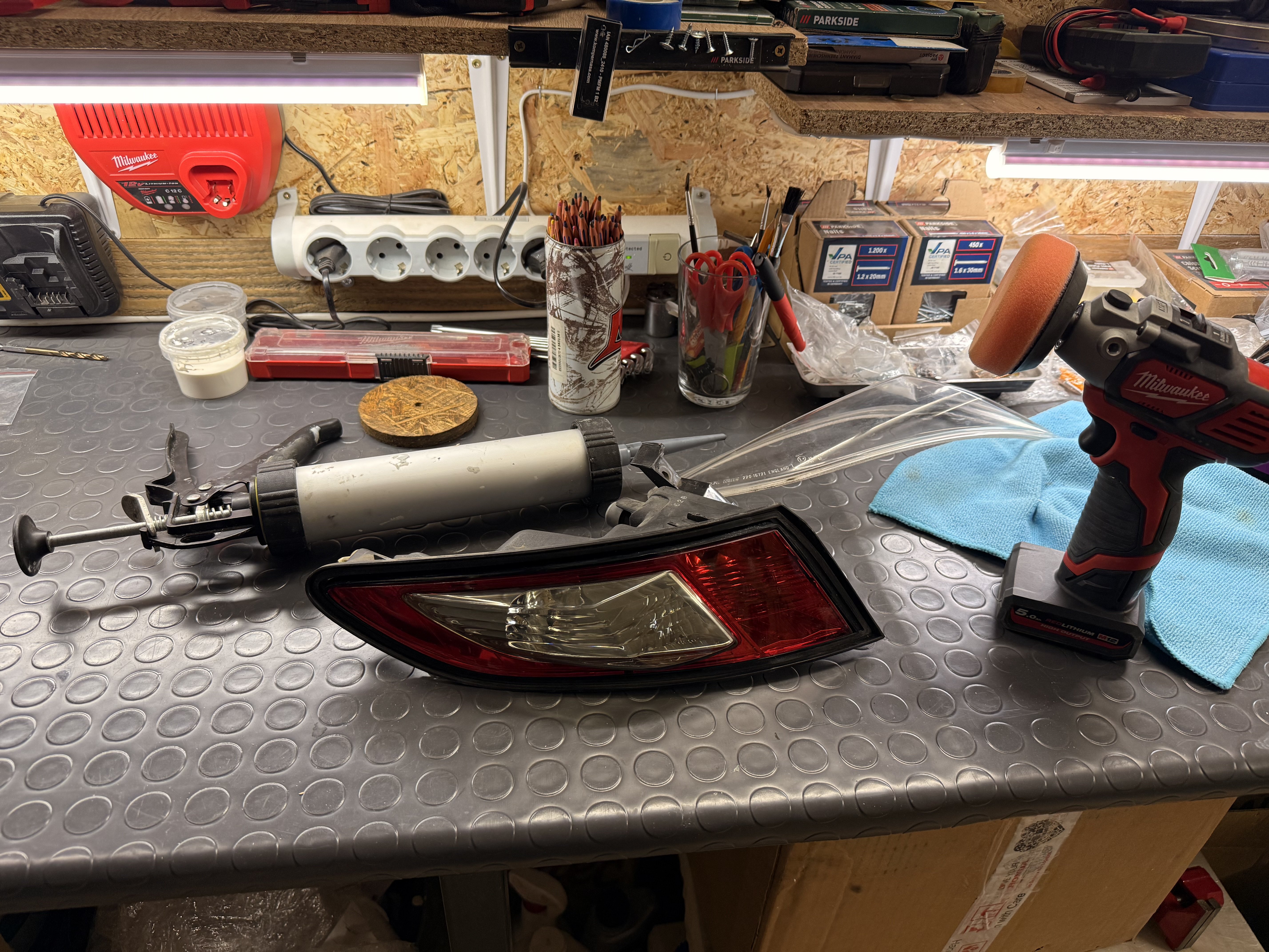

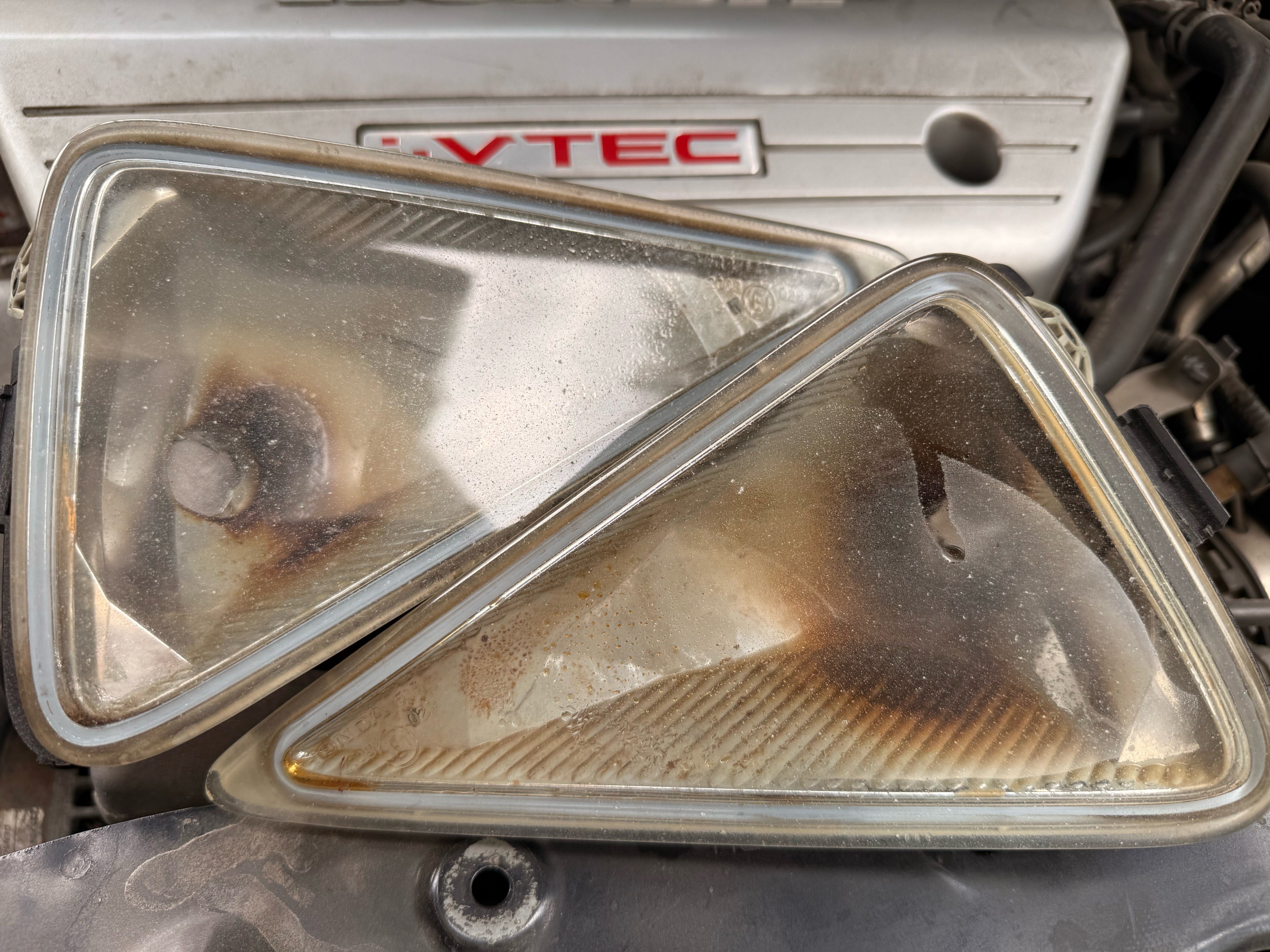

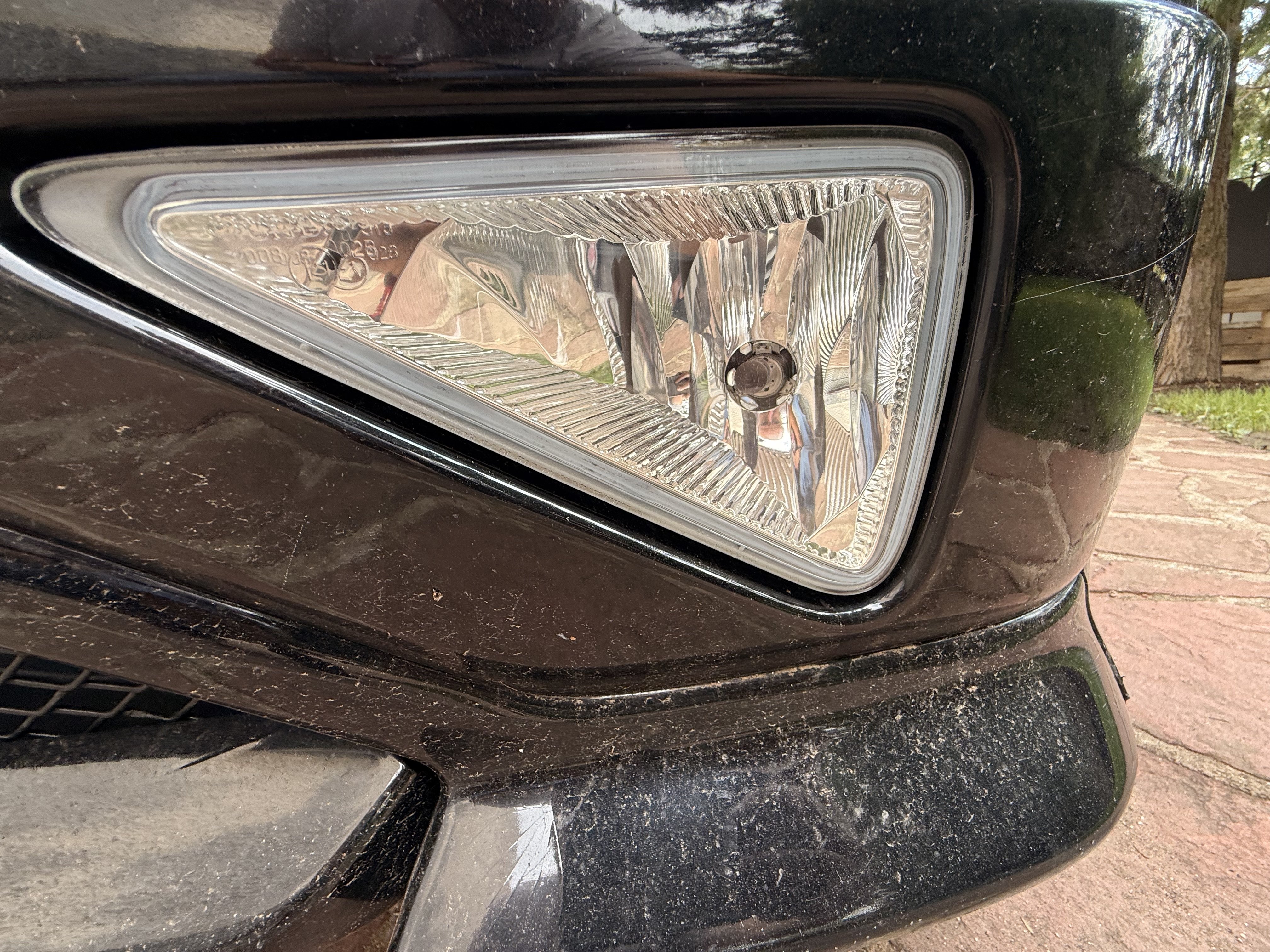

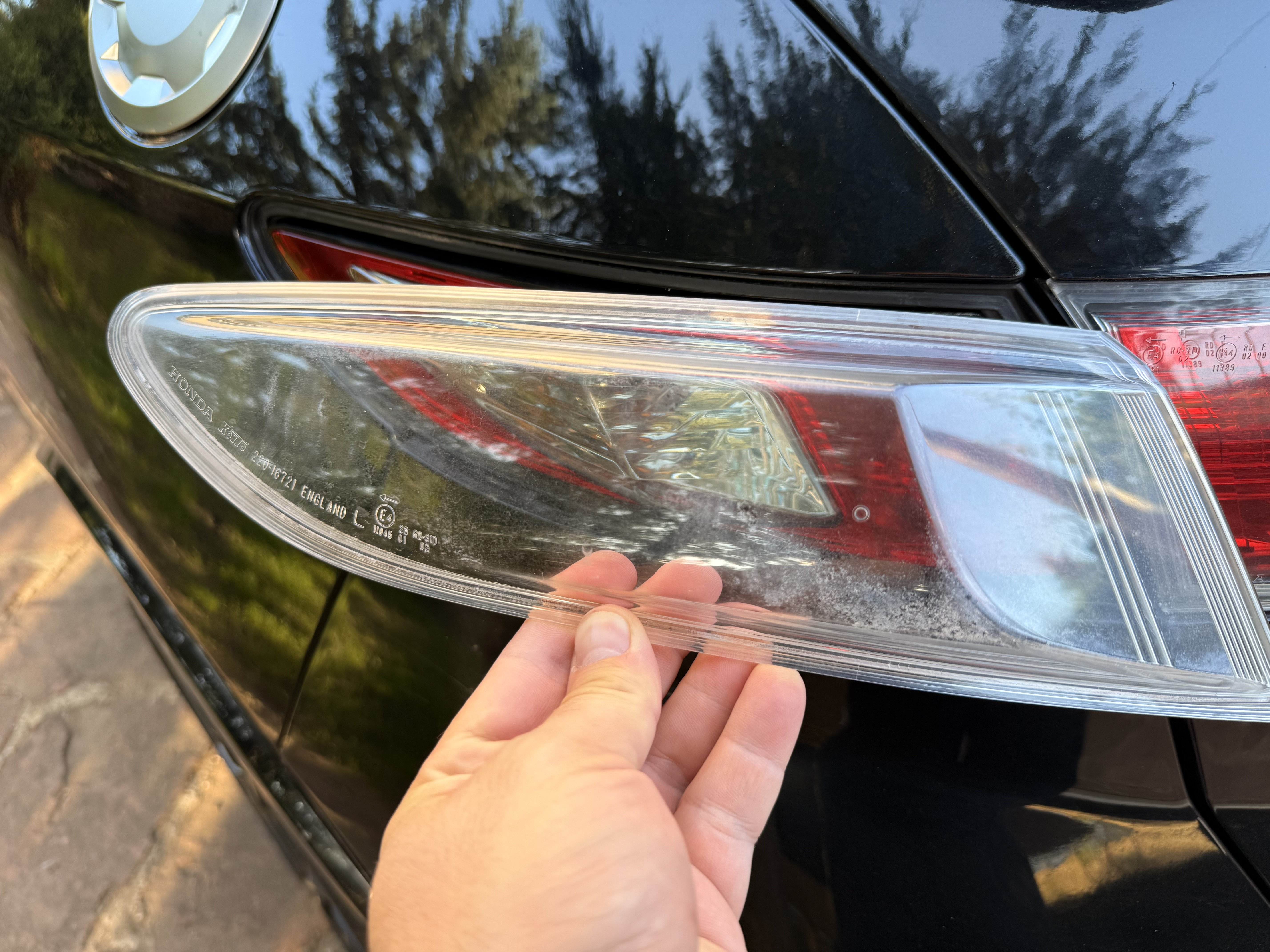

Mkilla 1151 #314 Отговорено 4 Август, 2025 Сменени 2 броя фарове за мъгла и един мигач, всичко новичко. Фаровете за мъгла бяха покъртително зле, мигача пък се разпадна на 2 части на автомивката. Пробвах да го залепя и полирам наново преди да закупя нов, но не се получи. Пластмасата беше много износена и се нацепи. Сподели публикацията Адрес на коментара Сподели в други сайтове
Mkilla 1151 #315 Отговорено 4 Август, 2025 Новият не е оригинален, взех на Depo, пасна идеално. Сподели публикацията Адрес на коментара Сподели в други сайтове

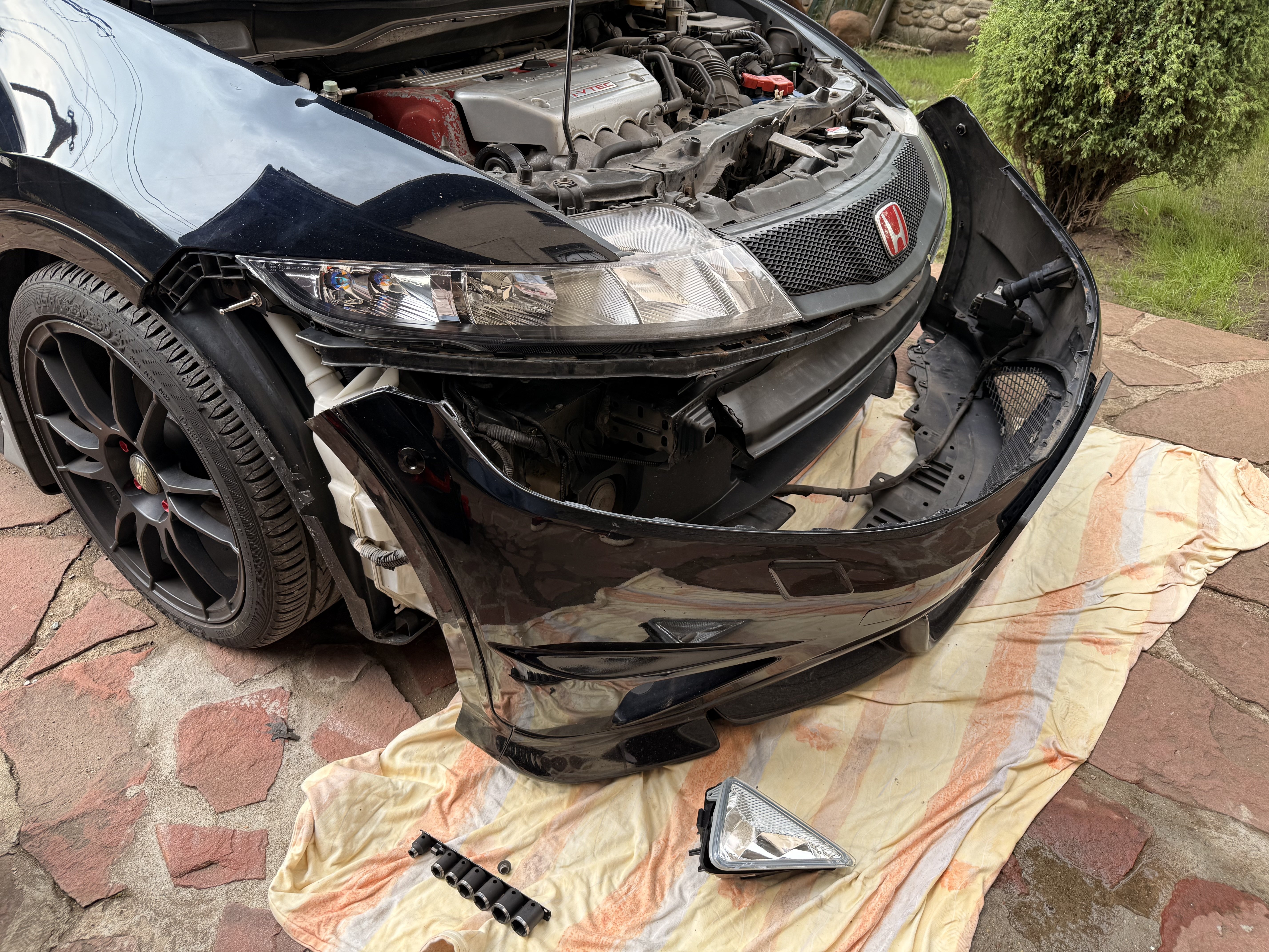

Mkilla 1151 #316 Отговорено 4 Август, 2025 Старите фарове за мъгла бяха много зле, оригинални, но зле. Новите са единият ОЕ а другият отново Depo. Бронята пада за секунди с бутоните и смяната е лесна. 3 Сподели публикацията Адрес на коментара Сподели в други сайтове
