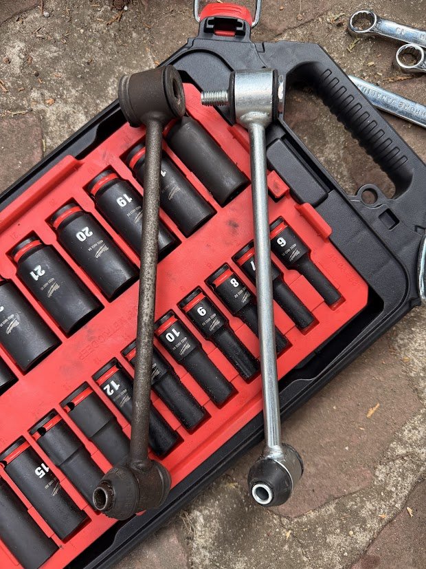

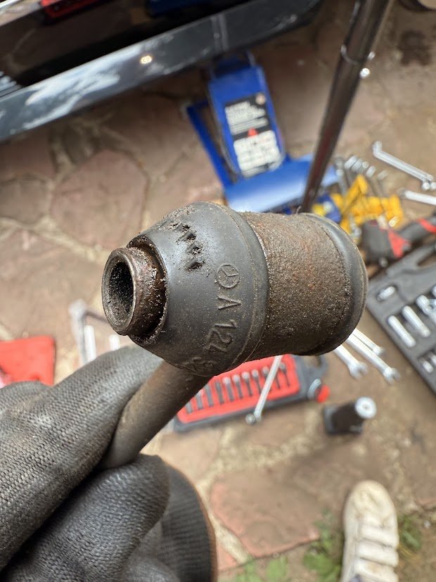

@Jivetz, моята гледна точка е само от мой си опит и реално виждам какво се случва към момента. Влизам за европейска марка в каталог и има 7 + избора на части афтърмаркет. Влизам за Хонда, има 2 най-много и то посредствени. Не за всичко е така но за повечето неща е  така, като тук не говоря за маслени филтри а за основни неща. От Rock auto с новите мита, не знам как стоят нещата, не съм поръчвал от USA скоро нищо, само пращах 1 пратка миналата година. Дизел не обичам много макар, че ако изпадне читав на доказани километри, бих взел. Моят мечок ще го видим в бъдеще време как се държи, оня ден му правих проверка на окачването. От всичко, имаше 1 биалетка за смяна, с отстъпката на Лемфьордер беше 32лв. Оригинална за справка проверих, беше с 3 дни доставка за 75лв. Не ми се чакаше та сложих афтърмаркета като на 245 000км махнах оригиналната мерцедесова. За справка, на Type R като ги сменях, оригиналните бяха по 120лв едната та се отказах и сложих CTR. Държат и те, нямат проблеми.

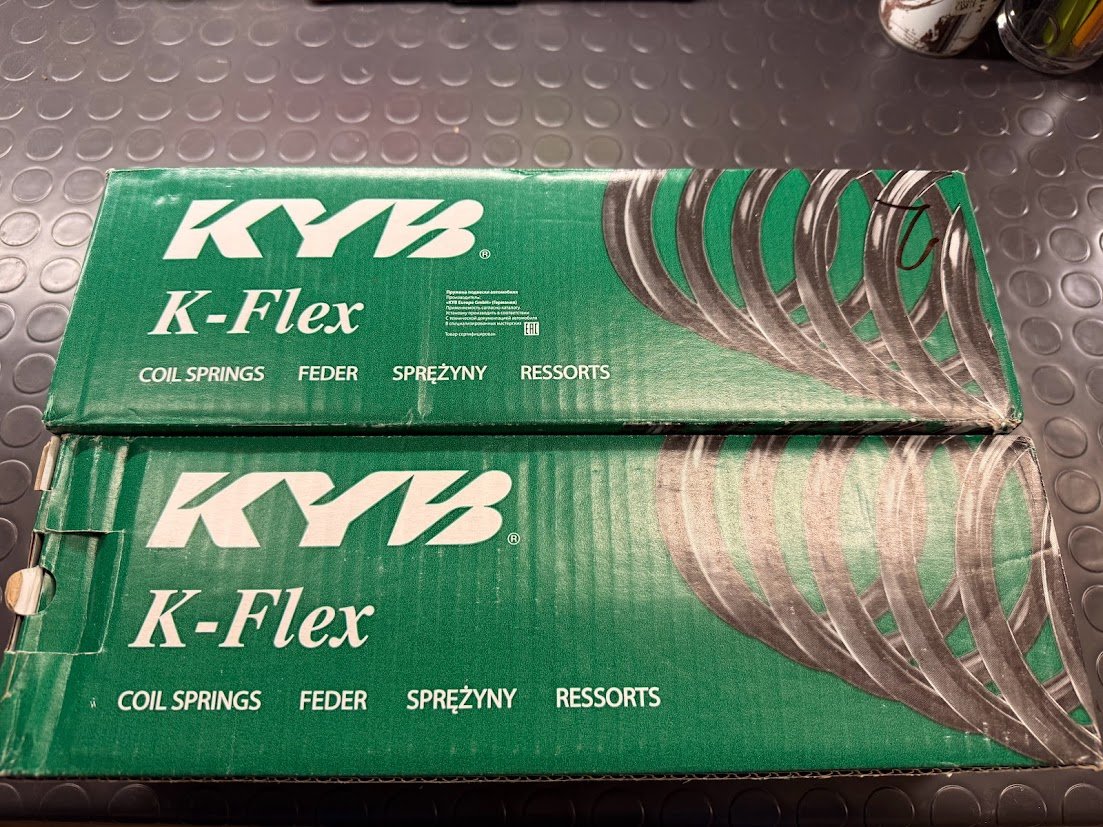

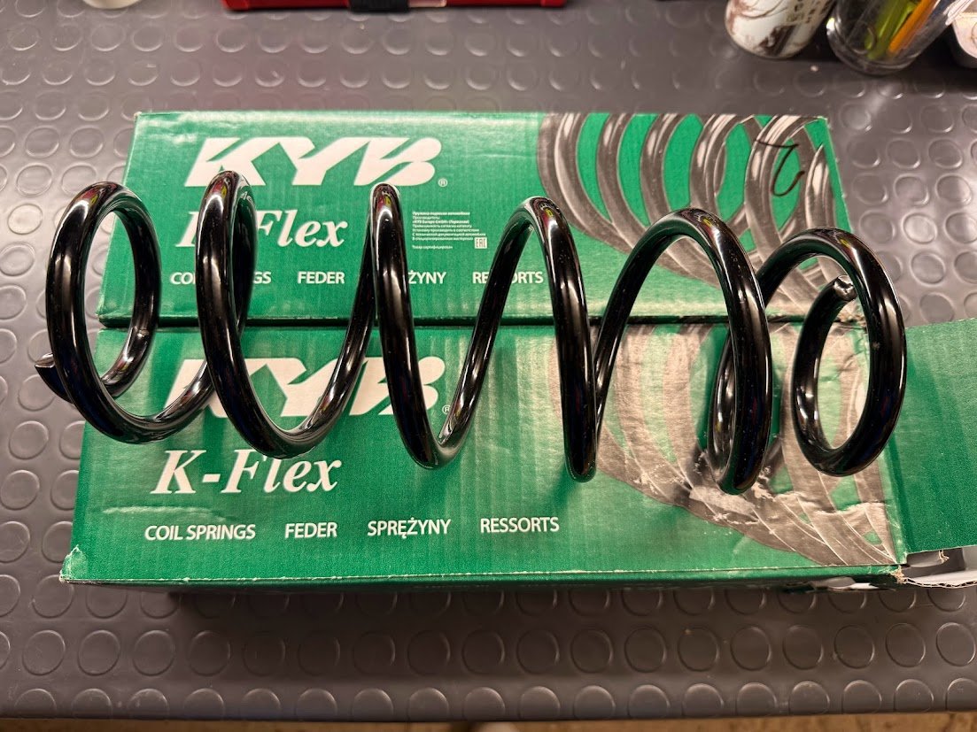

Нищо, че се продава, кара се и се прави. Стори ми се тия дни, че леко е по-ниска и нестабилна задницата. Не бях сигурен, защото не навсякъде го правеше. При лека денивелация, сякаш ставаше по-ниска от едната или другата страна. Отделно, при по-остър завой, сякаш леко тръгваше да ми занася. Поръчах 2 задни пружини, същите като ОЕ по спецификация на Kayaba. След като ги поставих, разлика има около 1см, което не е малко. Колата отнова си стана бетон. Явно старите пружини си бяха казали думата за толкова години. Умората на материала не прощава и си има части, които трябва да си се сменят, независимо, че изглеждат здрави..

За отпред на стоковите бензинки слагат пружини от дизеловата версия (моторът е по-тежък), което вдига предницата с 2,5 см и бори високите бордюри, ама тва е тайп-Р, та не върви. :)
@ceco_accord, тя като височина съм и свикнал вече близо 10-тина години, обаче стана нестабилна и клекна повече, особено като натоваря детската количка, жена ми, малкия и други багажи. Амортисьора и пружината тук са отделни та първо натам се насочих, че амортисьорите изглеждат наред, не текат, не тропат. Ще видя колко време ще е в мен още, ако никой не я вземе скоро, ще ъпгрейдвам още ама ще се отрази и в цената нагоре :D
