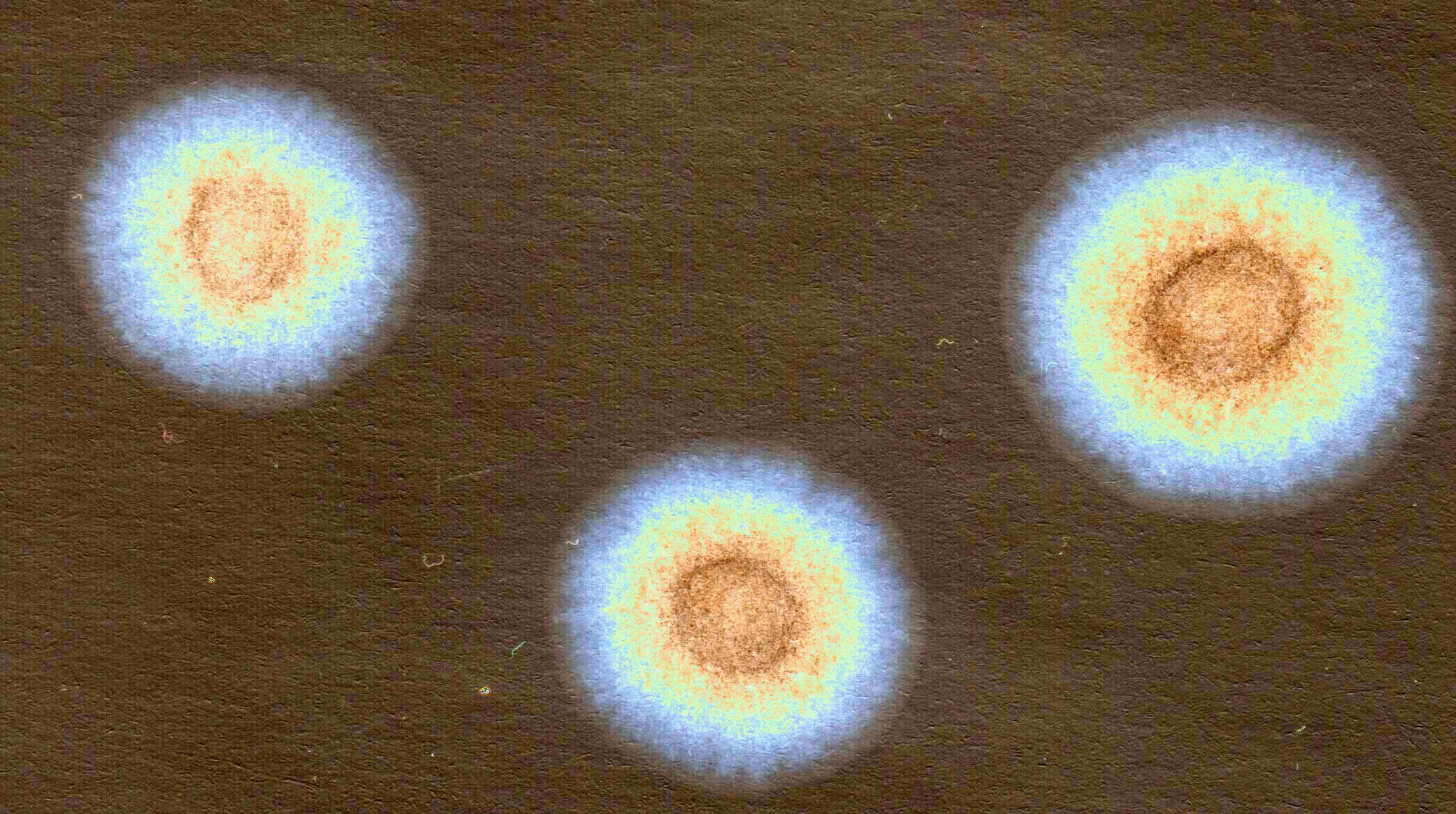

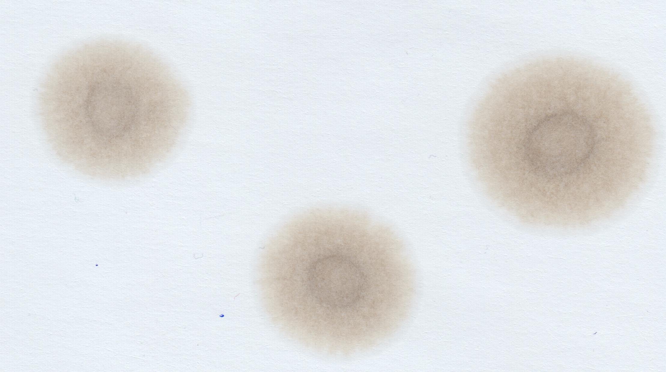

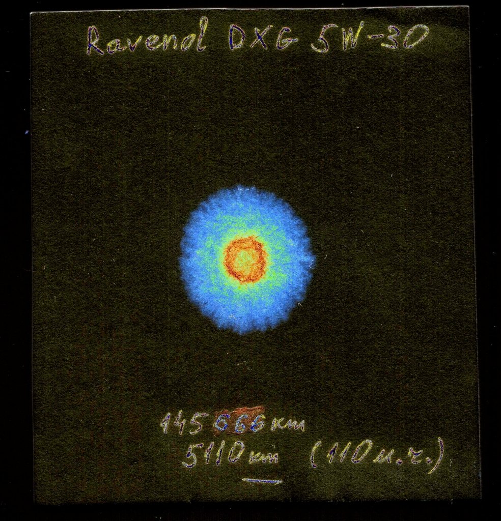

JHM 1921 #1801 Отговорено 1 Ноември, 2025 Капков тест 1 1.RAVENOL DXG 5W3O 2.Honda accord-R20A3 2009г. 3.Общ пробег на автомобила-270000 км. 4.Пробег на маслото, в момента на вземане на пробата 6700км. 5.Цикъл извънградско/градско 70/30 6.Средна скорост,около 40 км/ч. 7.Сезон на експлоатация 01.08.25 //29.10.25 8.Мото часове около 170 9.Изразходвано гориво:650л.газ и 50л.бензин 100окт. 10.Обем на налятото масло при смяната-4л. 11.Доливане 0.5л. 12.Маслен филтър honda oem 13.Въздушен K&N 14.Режим на използване лек,повече извънградско. 15.Предишно масло - Ravenol dxg 5w30 (4 години назад),Shell helix ultra 5w30 в хонда в Швейцария. 16.Пробата е взета от напълнозагрял двигател,10 мин. след изгасяне 17.Сушена е 26ч.,на стайна температура. 18.Сканирана е на скенер с разд. способност 600dpi,на офисна хартия. Доста мръсно изглежда? Възможно ли е,добавката към маслото от предната смяна,да е разтворила мръсотия? Режима на каране,не е много лек. Работа на място и високи обороти, плюс каране на бензин. Сподели публикацията Адрес на коментара Сподели в други сайтове
Oilgerm 77 #1802 Отговорено 1 Ноември, 2025 Spoiler Бих я карал с Шел пак! Сподели публикацията Адрес на коментара Сподели в други сайтове
dandilov 3264 #1803 Отговорено 1 Ноември, 2025 (Редактирано) @JHM Започва да разпада ядрото. Замърсяванията са много. Възможно е и добавката преди това да е поразхлабила отлагания и сегашното масло да ги е разтворило до някаква степен. Направи пак една процедура с Ravenol FO и Oilsyn Long Life, но този път за поне 6000 км, за да измиеш двигателя. После направи една промивка за половин час с евтино масло. Например това: https://ato24.de/en/ato24-engine-oil-synth-5w-40.html и чак след това си налей хубавото целево масло. Ще видиш как ще се избистри картинката. П.П. До 05.11.2025г. има 20% намаление на някой Равеноли. Предстои и черния петък в края на месеца. Така, че възползвай се. Редактирано 1 Ноември, 2025 от dandilov Сподели публикацията Адрес на коментара Сподели в други сайтове
JHM 1921 #1804 Отговорено 1 Ноември, 2025 Оо..да,на път е от "Амазон-а" добавката! Вдругиден,ще ми я донесат на крак от UK. Благодаря,ще има включване. Интересно,преди използването на добавката,капките бяха по чисти,което иде да рече,че върши работа? А и визуално двигателя изглеждаше чист от вътре,без оранжев лак. Сподели публикацията Адрес на коментара Сподели в други сайтове
dandilov 3264 #1805 Отговорено 1 Ноември, 2025 Определено върши работа. Изпробвал съм я и затова я препоръчвам. Не е като повечето "маркетинги" на пазара. При клапаните може да е изглеждал чист двигателят, но не можеш да видиш коляно-мотовилковият механизъм под буталата и самите бутала. 1 1 Сподели публикацията Адрес на коментара Сподели в други сайтове

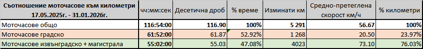

Restless 229 #1807 Отговорено 22 Ноември, 2025 (Редактирано) 1. Suzuki Across aka Rav4 plugin. От 2 седмици моя 2. Неизвестно, надявам се 0-20 3. неизвестно 4) Общ пробег на автомобила – 85000 по километраж, реални мисля около 90К (губят се 3-4 месеца, през които хем чат пат е карана хем километрите са с 200 по-малко...) 5) Пробег на маслото в момента на вземане на пробата – неизвестно, вероятно между 2000 и 10000 км; 6) 7) 8) Сезон на експлоатация – от 05. 2025; 9) Моточасове – неизвестни, при наличие на заряд в батерията изобщо не пали мотора ; 10) 11) 12) Пробата е взета от напълно загрял двигател след 10-15мин интензивна работа и 30 минути след гасене и е сушена 22 часа на стайна температура; За мой срам - не мога да си намеря правените филтри за инверсия PS: благодарение на този пост отпреди 7 г. се справих, добавям пила и синусоида. Май маслото е ок , откривайки че за 5 месеца километража е намалял с 300-400км малко се притесних (открих го след покупката малко случайно, в жабката беше забравен документ за покупката на колата от чужбина ) Редактирано 22 Ноември, 2025 от Restless добавено 1 Сподели публикацията Адрес на коментара Сподели в други сайтове
dandilov 3264 #1808 Отговорено 22 Ноември, 2025 Не се забелязват тежки замърсявания, но обърни внимание на ореола в периферията. Предполага се, че е бензин. При хибридите, маслото почти винаги работи студено. Това е и една от причините да се ползват ниски вискозитети (0W-8, 0W-16, 0W-20), за да се осигури нормален поток на маслото и оптимално мазане. Поради режима на работа, маслото не може да достигне работна температура, тъй като двг се стартира само в определени моменти. Не загрял двигател работи в режим на богата горивна смес. От и там насищане с гориво на маслото. Поради тези особености, маслото при хибридите трябва да се сменя още по-често. Бих ти препоръчал да го смениш, за да ти е мирна главата. 1 1 Сподели публикацията Адрес на коментара Сподели в други сайтове
Restless 229 #1809 Отговорено 22 Ноември, 2025 опитвам се да правя поне веднъж седмично 15-20мин работа на двигател :), след 2 седмици планирам по-дълъг преход на ДВГ и ще сравня има ли разлика... и да планирам да го сменя скоро Сподели публикацията Адрес на коментара Сподели в други сайтове
dandilov 3264 #1810 Отговорено 22 Ноември, 2025 (Редактирано) Ето един анализ, който онагледява ситуацията с маслата при хибридите. https://oil-club.de/index.php?thread/17712-toyota-0w16-corolla-hybrid-1-8-4300km/&postID=452126#post452126 3,6% бензин в маслто за 4300 км. Маслото е все още чисто, но се забелязва ореолът в периферията на капката, дори без обработка на цветовете. Вискозитетът при 100 °C е паднал до 5,7, при начален за 0W-16 - около 7. Ето защо е необходима по-честа смяна на маслото при хибридите. Редактирано 22 Ноември, 2025 от dandilov 3 Сподели публикацията Адрес на коментара Сподели в други сайтове
Ивайло Димов 189 #1811 Отговорено 28 Ноември, 2025 Но при това практически нулев износ по желязо и алуминий. Сподели публикацията Адрес на коментара Сподели в други сайтове
dandilov 3264 #1812 Отговорено 28 Ноември, 2025 Нулев - не. Но много малък. Все пак става въпрос за само 4000 км. От друга страна, този двигател е с покритие на цилиндрите от т.н. "алусил", ако не се лъжа. Докато се изчегърта, нивата на металите ще са ниски. После вече ще е късно за каквото и да било. 1 Сподели публикацията Адрес на коментара Сподели в други сайтове

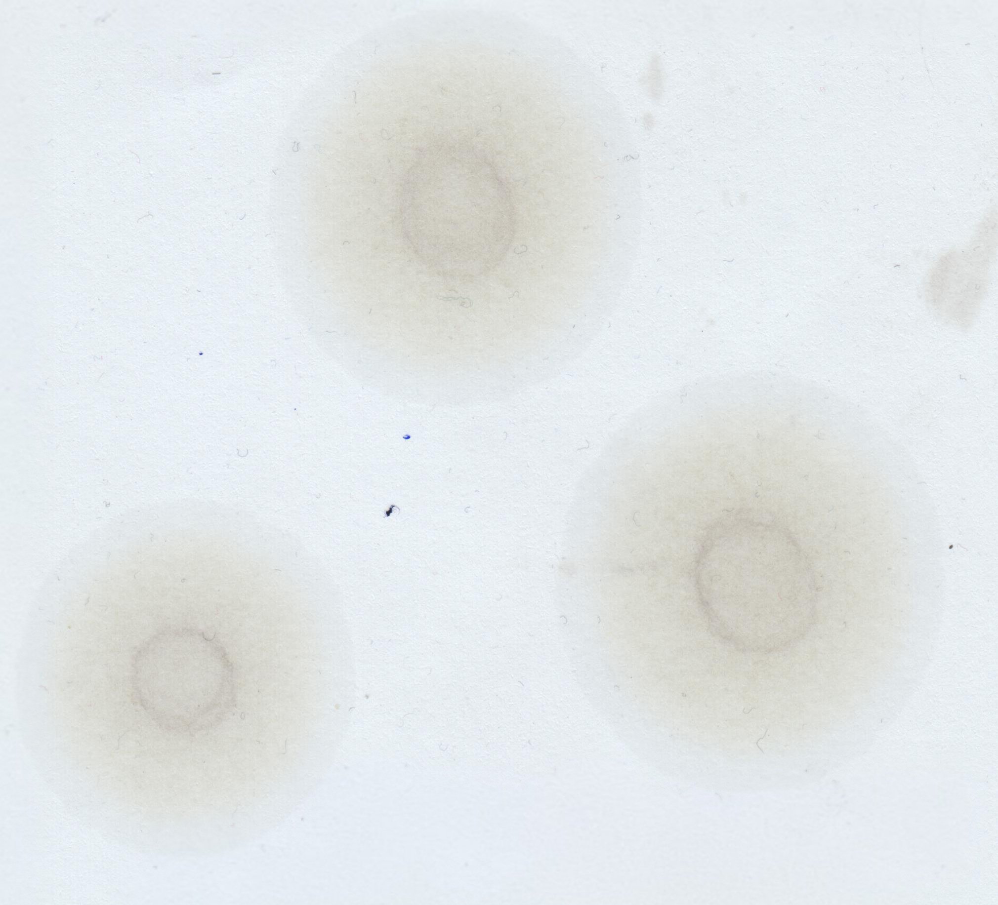

ceco_accord 7347 #1817 Отговорено 4 Февруари (Редактирано) Тая седмица изкарах Леджо, че е лъзгавица, та се сетих да пусна 1 капчица с новото масло. Колко да е ново за 7 месеца, ама му е първа капка. 1) Автомобил – Honda LEGEND KB1, J35A8, 2007г.; 2) Масло - RAVENOL DXG SAE 5W-30 / API SM Energy Conserving, API SN, API SN Plus, API SP, ILSAC GF-6A / Approvals: GM dexos1 Gen 3 3) Маслен филтър – NITTO 4HM-113 19011. 4) Общ пробег на автомобила – 371840 км. 5) Пробег на маслото в момента на вземане на пробата - 4140 км . 6) Цикъл - извънградско 99% / 1% градско. 7) Средна скорост за целият пробега на маслото - 65 км/ч. При 2 Сивика, Легена се ползва само извънградско, ама с новите ограничения скоростта падна. 8) Сезон на експлоатация – 02.07.2025 - 02.02.2026 . 9) Мото часове - ОБЩО 63,7 м/ч. 10) Приблизително изразходвано гориво – около 480л. газ + 10-ина литра. А 95. 11) Пробата е взета 1 мин. след 2 км градско и е сушена 1 денонощие на стайна температура. Колата бе загряла, но за маслото не знам. 12) Обем на налятото чисто масло при смяната – 4 литра. Принципно събира 3.7л. та излишното изчезна още след отпускарското пътуване. 13) Доливане на масло в пробата - НЕ. 14) Други - Пробата (както предните) е сканирана на CanoSkan LiDE35 600dpi . 16) Предишни масла: RAVENOL RSP Racing Super Performance SAE 5W-30 (13600 км / 215 мото часа / разход 1,3л). SHELL HELIX ULTRA 0W-30 , ACEA A5 / B5 , API SL. Fully synthetic - с разход 1,4л за 8966км за 15 месеца - 170 м/часа Ravenol DXG 5W-30 dexos1 gen 2, ILSAC GF5, API SN - 14140 км (10 месеца / 210 мото часа / 85% извънградско) с разход 1.5 литра за целия пробег. Ravenol SSO 0W-30 , ACEA A3/B4, API SN/CF, с пробег 12 354 км и 1,2л. харч. Струва ми се тъмничко концентрираното в тази капка, за малкото мото часа, ама па са 7 месеца. Редактирано 4 Февруари от ceco_accord 1 Сподели публикацията Адрес на коментара Сподели в други сайтове
dandilov 3264 #1818 Отговорено 4 Февруари (Редактирано) Тъмничко ще е, като не беше изчакал да се изтече старото. Пък за несливаем остатък няма и да споменавам. Я да сравним с моето DXG (bdw планът ми беше да го сменя есента и да сложа Ravenol FES, но нито бях навъртял километри, нито моточасове, та си карам още с него). LEGEND KB1, J35A8, 2007г. на LPG и лек режим (99% извънградско) - 64 моточаса: CR-V III, R20A2, 2007г. на бензин и тежък режим (52% от моточасовете е градско) - 59 моточаса: Изглеждат подобни, но тъй като си на LPG и си карал изцяло в лек режим, ако беше източил старото масло докрай и беше изтеглил колкото може от несливаемия остатък, сега визията на капката щеше да е като на много по-свежо масло. Въпреки това, маслото е о.к. Давай нататък да следим кога ще натрупа ядро и кога ще почне да се разпада ядрото. За допълнителна справка - текущото състояние на моето. Обърнете внимание на таблицата (кликнете върху нея). Редактирано 4 Февруари от dandilov 1 Сподели публикацията Адрес на коментара Сподели в други сайтове
ceco_accord 7347 #1819 Отговорено 4 Февруари Трудно е да го чакам - минават дни докато от главите отиде в картера, а и нали пробвах да дръпна от него с шлауха. Ще карам така, а по-натам ще капна пак. 1 Сподели публикацията Адрес на коментара Сподели в други сайтове
dandilov 3264 #1820 Отговорено 4 Февруари Абе поне 20 - 30 минути си трябват да се изтече добре, при положение, че е предварително загряло. После дърпаш със спринцовката каквото може от дъното и наливаш новото. Сподели публикацията Адрес на коментара Сподели в други сайтове
ceco_accord 7347 #1821 Отговорено 4 Февруари (Редактирано) Знам брат, ама шеф-собственика на подемника бързаше. Като знам колко хора си имат сервизи, понеже другите не им покриват изискванията ... Редактирано 4 Февруари от ceco_accord Сподели публикацията Адрес на коментара Сподели в други сайтове

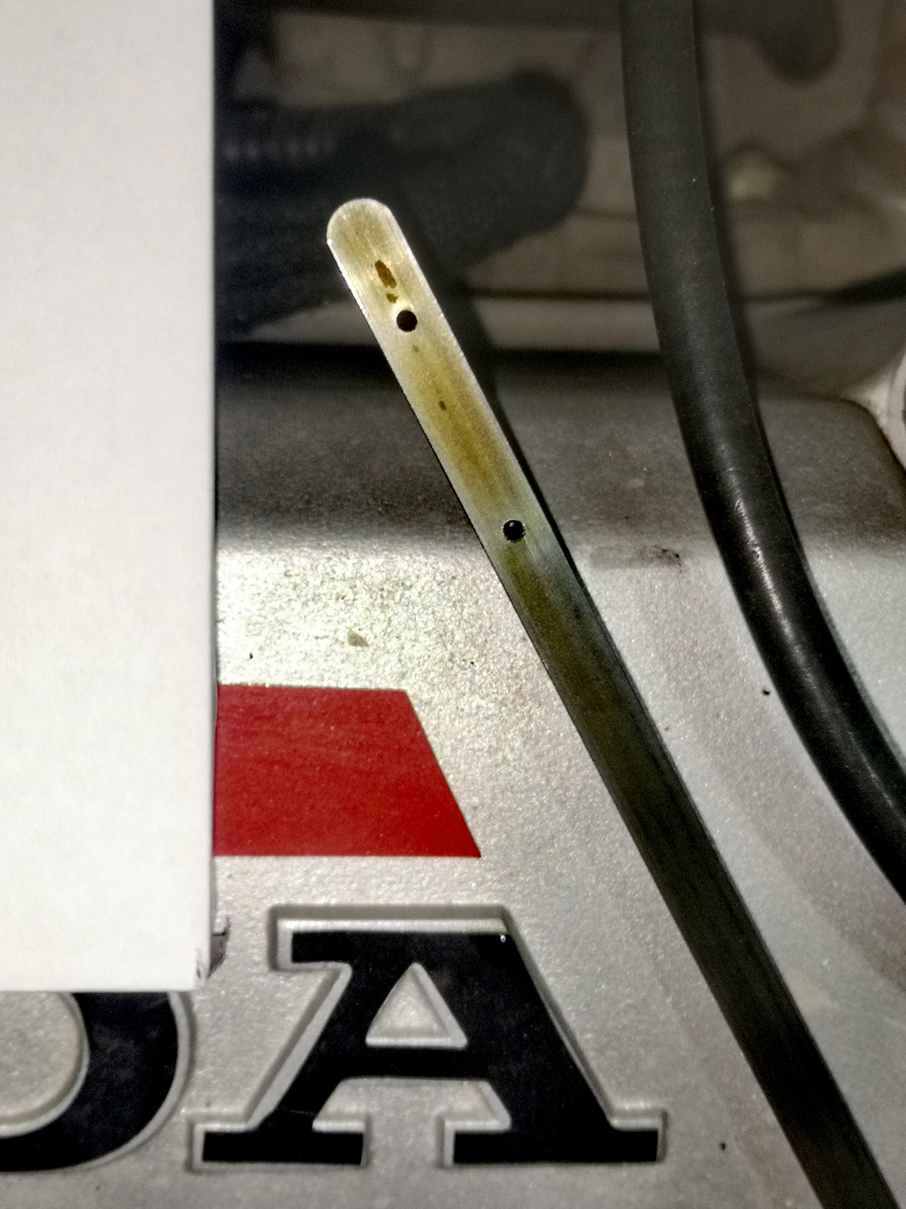

ceco_accord 7347 #1822 Отговорено 5 Февруари Извратена работа. Чакаш детето да се прибере по тъмна доба от 280 км пътна свинщина и преди да разтоварвате багажа, капеш от топлия мотор. Тая Д14-ка ще живее вечно след доктор Фена. Маслото е сон шон жмо за 4630 км и 7 месеца. 2 Сподели публикацията Адрес на коментара Сподели в други сайтове
Oilgerm 77 #1823 Отговорено 5 Февруари Верно извратена работа, адмирации!! Сподели публикацията Адрес на коментара Сподели в други сайтове
dandilov 3264 #1824 Отговорено 5 Февруари Доктор Фена си знае работата. А тоя двигател, ако му се сменя маслото и му се регулират клапаните навреме, ще навърти минимум още 200 хил. км. като едното нищо. Каква е тая кутия с тиксото на първата снимка? Сподели публикацията Адрес на коментара Сподели в други сайтове
ceco_accord 7347 #1825 Отговорено 5 Февруари (Редактирано) Тестовата повърхност за капката. А5 сгънат и лепнат, за да има 4 равновисоки стени, та да се не огъва средата и да съхне водоравна капката. И Фена му даде 200К, па после да му се обадя, ако почне да пипа масло. Редактирано 5 Февруари от ceco_accord Сподели публикацията Адрес на коментара Сподели в други сайтове

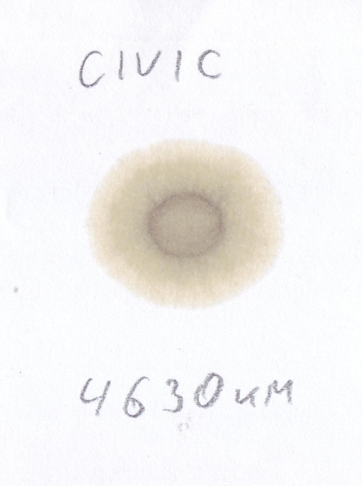

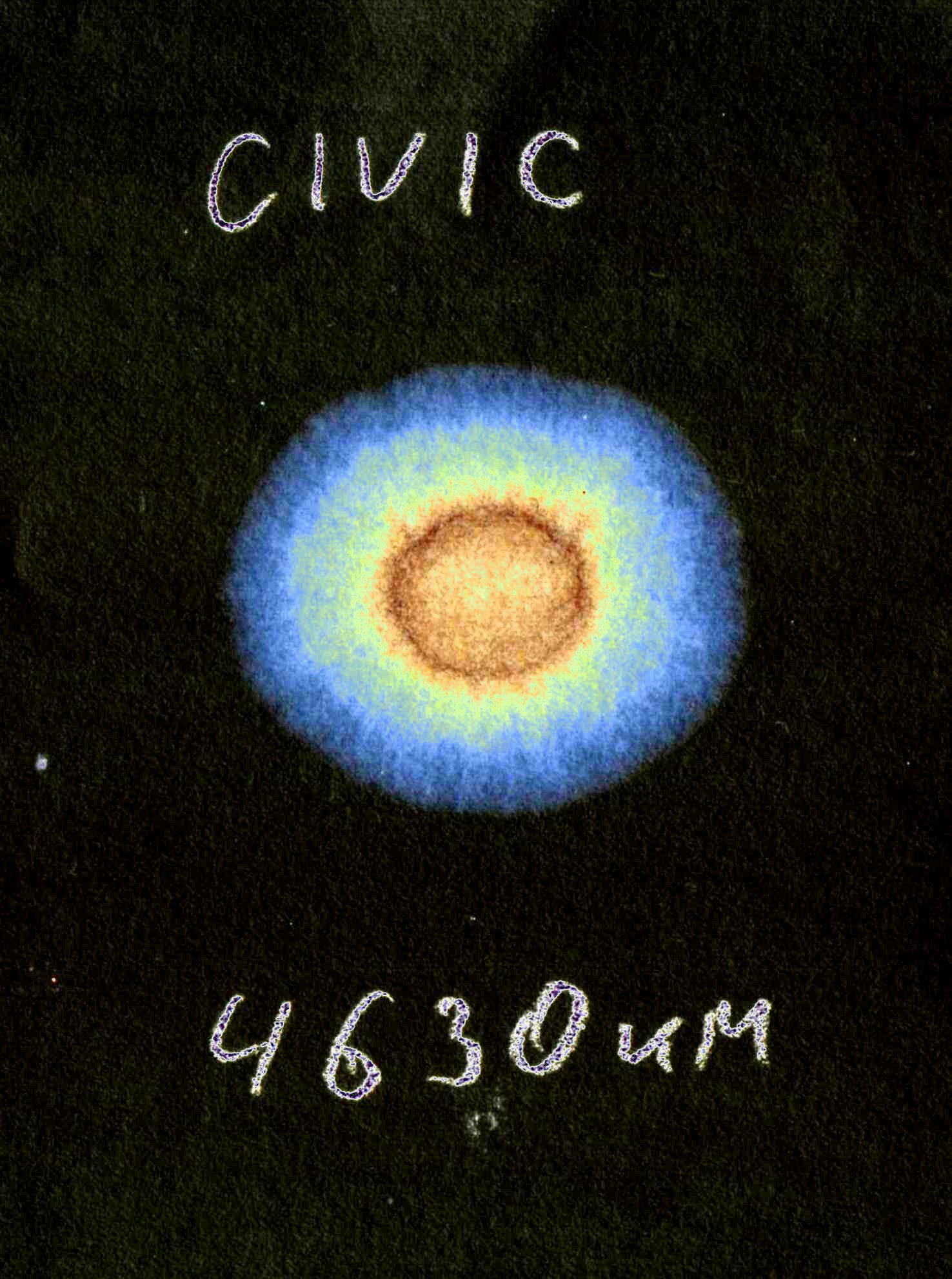

ceco_accord 7347 #1829 Отговорено 6 Февруари (Редактирано) Изсъхна. Маслото и периодът са същите като в Леджо (пост 1817), ноо моторът е друг, а и условията на експлоатация са тежки - "кой как я докачи". 1) Автомобил – Honda CIVIC 6 / префейс / хеч / ръчка – 5 ск. , D14A3, 1997г. 2) Масло – RAVENOL DXG SAE 5W-30 / API SM Energy Conserving, API SN, API SN Plus, API SP, ILSAC GF-6A / Approvals: GM dexos1 Gen 3 3) Маслен филтър – май беше Шампион. 4) Общ пробег на автомобила – 434392 км. 5) Пробег на маслото в момента на вземане на пробата - 4630 км . 6) Цикъл извънградско / градско – приблизително 75% / 25%. Той върти извънградските през годината, а аз му добавям градски, като си е ваканция. 7) Средна скорост за пробега около 75км/ч извънградско и около 25 км/ч. градско. 8) Сезон на експлоатация - 02.07.2025 - 05.02.2025 9) Мото часове – около 46 м/ч. извънградско + 46 градско. Абее, вече никой не пише - може и 100 да са общо. 10) Приблизително изразходвано гориво – около 300 л газ + поне 30 л А 95. 11) Пробата е взета в рамките на 1 мин. след 280 км извънградско и е сушена 1 денонощие на стайна температура. 12) Обем на налятото чисто масло при смяната – 3,3 л. Без доливане на масло за периода. 13) Разход на масло - 0,0 литра. 14) Други - Пробата е сканирана на скенер CanoSkan LiDE35 с 600dpi. 16) Предишно масло - 5W-34 - микс от 2 литра SHELL HELIX ULTRA 5W-30 + 1,2 литра SHELL HELIX ULTRA 5W-40. Преди него пак микс от 3 литра SHELL HELIX ULTRA 5W-30 + 0,4 литра SHELL HELIX ULTRA 5W-40, предно - SHELL HELIX ULTRA 5W-40, преди него тайната формулата на Фена за разработване след ремонта (1000 км с разход 0.1л.), а преди това е карана с наливен SHELL 10W-40 и разход 0,5л за 1000 км. На щеката и топло изглежда чисто, ама тук някак тъмнее. Редактирано 6 Февруари от ceco_accord Сподели публикацията Адрес на коментара Сподели в други сайтове
dandilov 3264 #1830 Отговорено 6 Февруари Не знам какво става, ама, за да ми отвори снимката, минават 5 миути... Май "Russian" софтуерът се е бъгнал, или имам проблем с комп-а... Може да се ме "налзили" КГБ... Кой да знае... Като цяло, ето: Съвсем не ми харесва положението при LPG и само 4630 км. Надявам се, за това да допринася и не напълно източването на старото масло при смяната. Иначе е показател, че двигателят стърже микро стружки и вкарва продукти от горенето. При двигтел с ангренажен ремък това е недопустино за напълно здрав двигател. Доктор Фена си е свършил добре работата. Но при издути цилилндри и при допуски на границата (или над) такова ще е положението. Съжалявам, но ситуацията не показва тенденция за подобрение, в сравнение с предишните проби, с оглед на почистване на двигателя. Тенденцията на натрупване на замърсявания изглежда постоянна. Евентуално, едно качествено 0W-40, би могло да му се отрази по-добре, но "Кой да знае?" 1 Сподели публикацията Адрес на коментара Сподели в други сайтове
ceco_accord 7347 #1831 Отговорено 7 Февруари (Редактирано) Много градско палене и кратки 3 км преходи, а в тях и зиме в студа, поне 2 км от прехода са на бензин, щото едвам успява да загрее и да обърне на газ. Проблем с термостата нямам и задрустванията в наше село са скромни - просто колцата е "уличница". 1/4 от пробега и половината мото часове са градско, макар зимното да е само 2 месеца откак си е ваканция, но те са си тежки условия в студ и почти на бензин. Сравнението със същото масло и еднакви периоди в големият мотор е некоректно, защото той пак е с ремък, но е каран само извънградско и на газ. За това от Сивика капнах след извънградско, амаа ... Те, сутринта днес си е направо тъмно. Предстои поредното остъргване при студен старт. Редактирано 7 Февруари от ceco_accord Сподели публикацията Адрес на коментара Сподели в други сайтове

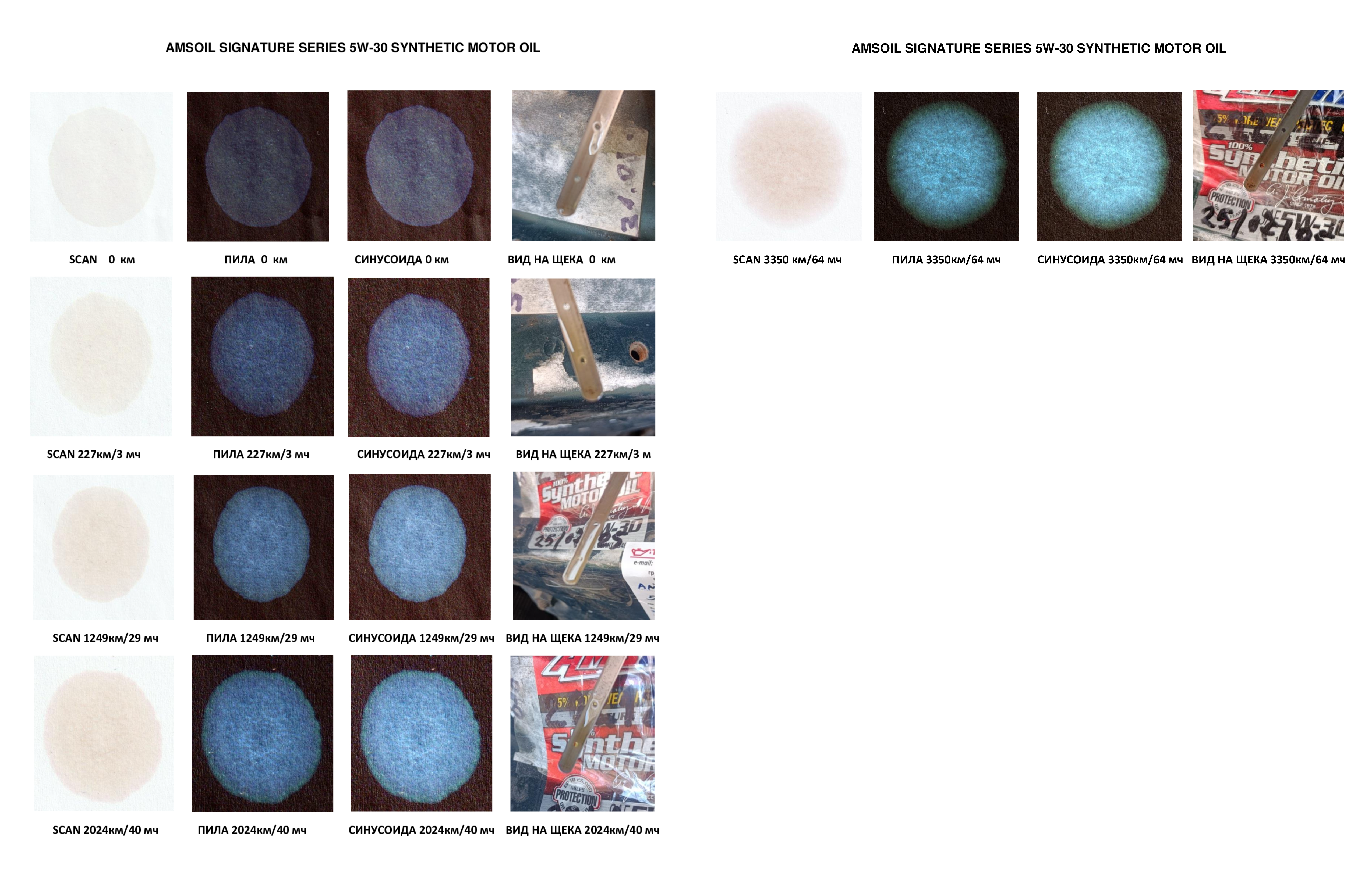

Тъмнозелен самурай G86-P 362 #1835 Отговорено 23 Февруари Здравейте, Пети тест с масло AMSOIL SIGNATURE SERIES 5W-30 SYNTHETIC MOTOR OIL 1) Автомобил – Honda Accord 6, F18B2, ръчни скорости, 2001г.; 2) Масло – AMSOIL SIGNATURE SERIES 5W-30 SYNTHETIC MOTOR OIL 3) Маслен филтър–AMSOIL CAR OIL FILTER Ea15K1,Въздушен BOSCH 1987429185; 4) Общ пробег на автомобила – 226794 км; 5) Пробег на маслото в момента на вземане на пробата – 4760 км; 6) Цикъл (извънградско/градско – 70/30; 7) Средна скорост ≈ 42 км/ч; 8) Сезон на експлоатация – от 25. 07. 2025; 9) Моточасове ≈ 103 ; 10) Изразходвано гориво – LPG около 425 литра ЕКО (България), Shell, DS Oil, Lukoil, FAR Petroleum +45 л бензин Fuel Save Shell; 11) Kтм = (л.470 / 4.3 л.) ≈ 109; 12) Пробата е взета от напълно загрял двигател след магистрална експлоатация 5 минути след гасене и е сушена 24 часа на стайна температура; 13) Обем на налятото чисто масло при смяната – 4,3 л; 14) Доливане на масло – не, 15) Други - източени около 330 мл от картера след оттичане. Предходни масла Castrol 10W40 (немски) на около 10000, но на около 2 г., Liqui Molly 10W40 ACEA A3 ∙ ACEA B4 ∙ API SL на 6850 км. Honda Synthetic Blend 5W-30 – 6350 км, PETRO-CANADA SS 5w30 на 4890 км., MOTUL 8100 Eco-lite 5w30 на 9650 км - предимно магистрално каране, Prista Ultra G 5W30 от Markony’s Garage – 4771 км., Amsoil XL 5W30 -7389 км., RAVENOL SVE Standard Viscosity Ester Oil SAE 5W-30 High Mileage –7280 км., Mobil 1™ ESP 5W-30 – 7076 км, Liquimoly Specialtec DX1 5W-30+Liqui Moly Oil Additiv MOS2 – 720 км, PETRO CANADA SS 50W30 - 4612 км., RAVENOL DXG SAE 5W-30 – 7717 км. Режим - рядко над 4000 об./мин. Пробата е сканирана на скенер Canon TR4600 series 3 in1 с разд. способност 600 dpi. на офисна хартия с леко докосване на щеката до хартията (Office 1 Copy Paper Standard) 1 1 Сподели публикацията Адрес на коментара Сподели в други сайтове
dandilov 3264 #1836 Отговорено 23 Февруари Почти няма тежки замърсявания, което говори за много добро мазане и добра филтрация. Давай нататък. 1 Сподели публикацията Адрес на коментара Сподели в други сайтове
ceco_accord 7347 #1837 Отговорено 23 Февруари Уу, то кат ново и като моето. 1 Сподели публикацията Адрес на коментара Сподели в други сайтове

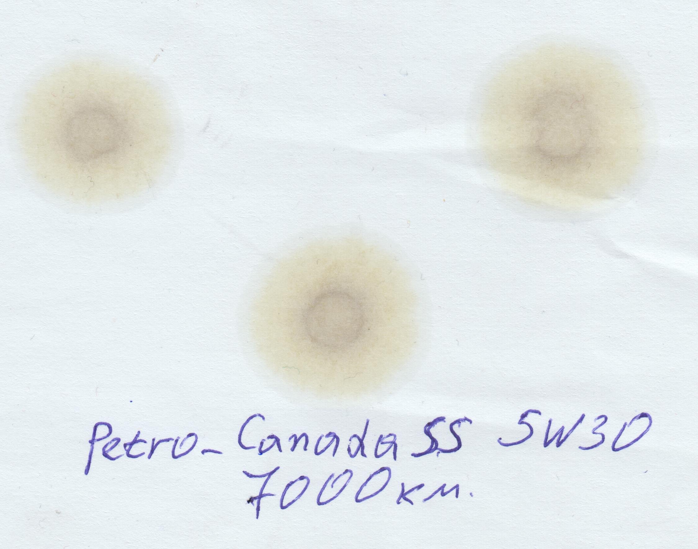

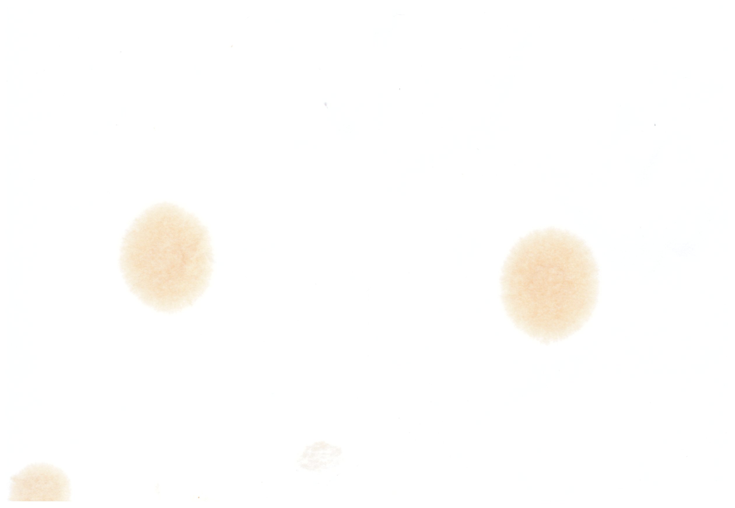

JHM 1921 #1838 Отговорено 27 Март (Редактирано) Капков тест 2 1.Petro-Canada SS 5W20 (от TYTAN Machinery-prod.date 22y.) 2.Honda accord-K20Z2 2006г. 3.Общ пробег на автомобила- 296200 км. 4.Пробег на маслото, в момента на вземане на пробата 4200км. 5.Цикъл извънградско/градско 60/40 6.Средна скорост,около 35 км/ч. 7.Сезон на експлоатация 07.12.25 //26.03.26 г. 8.Мото часове около 120 9.Изразходвано гориво:400л.газ 40л. бензин. 10.Обем на налятото масло при смяната-4,5л. 11.Доливане няма. 12.Маслен филтър Honda OEM 13.Въздушен "Herth&bus" 14.Режим на използване студени стартове,но сравнително лек.С работа и на бензин. 15.Предишно масло - Petro-Canada5W30;Yacco 5W30 GDI, Ravenol dxg 5w30,Ravenol dxg 5w30,Ravenol FDS 5W30,Ravenol SSV 5W30,Mobil1 ESP 5W30,Mobil1 ESP 5W30,Amsoil SS 5w30, Petro-Canada SS5W20,Amsoil ss 5w30,Petro-Canada 5w20, Mobil1 0W20 AFE,Mobil 1 0W30ESP,petro-canada 5w30, Mobil10w20 AFE,Honda HG 0W20 Ultimate syntetic,MOBIL ESP0W30,Amsoil 0w20,petro canada 0w30,castroledge0w30,motul eco energy0w30,castrol magnatec 5w40 16.Пробата е взета от напълнозагрял двигател,5 мин. след изгасяне (докоснах щеката до листа,но се е наклонил). 17.Сушена е 24ч.,на стайна температура. 18.Сканирана е на скенер с разд. способност 600dpi,на офисна хартия. Перфектната Амеба! Редактирано 27 Март от JHM 2 Сподели публикацията Адрес на коментара Сподели в други сайтове
dandilov 3264 #1839 Отговорено 28 Март Петро 30 май се представя по-добре от 20 в тоя двигател. Сподели публикацията Адрес на коментара Сподели в други сайтове
