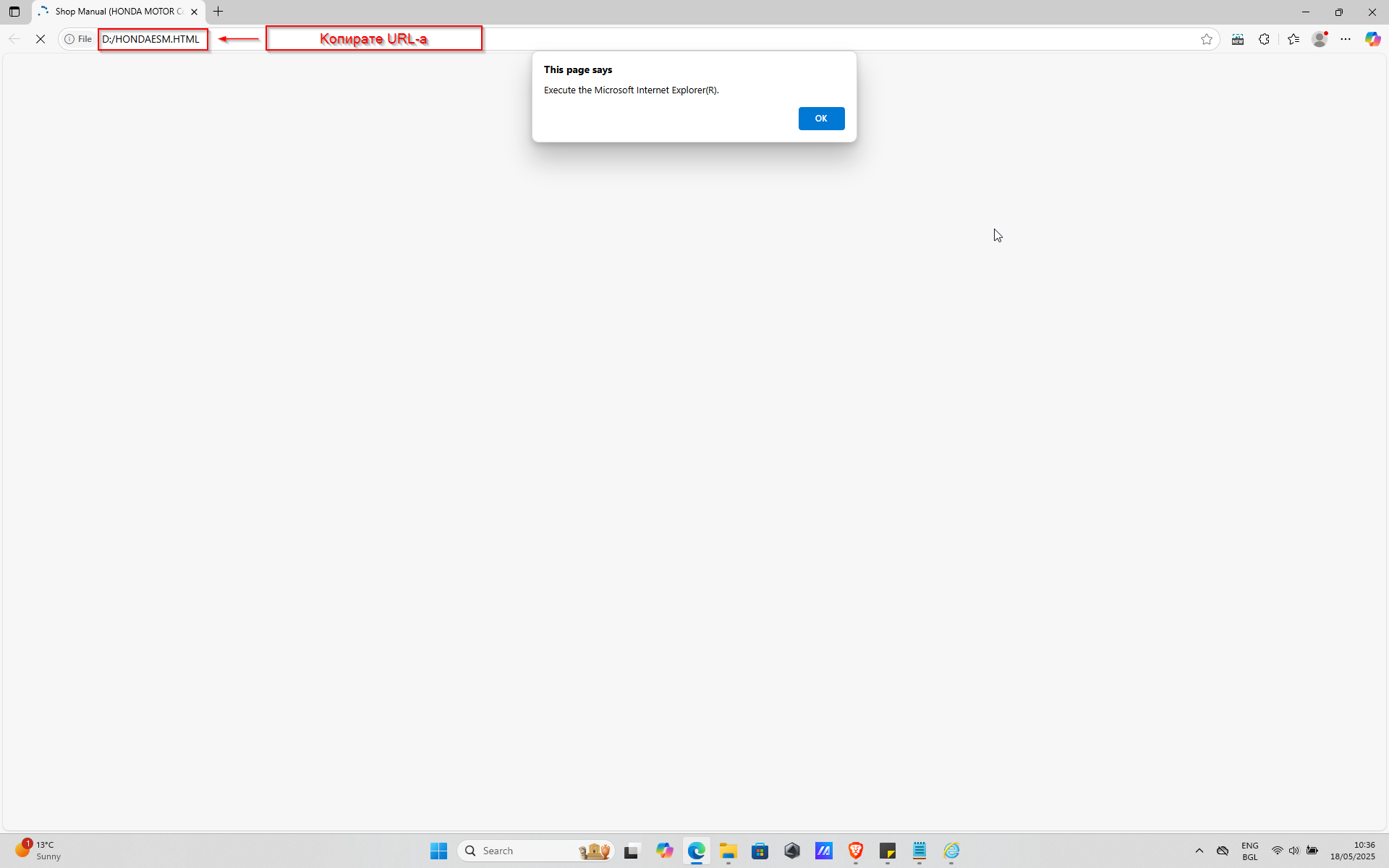

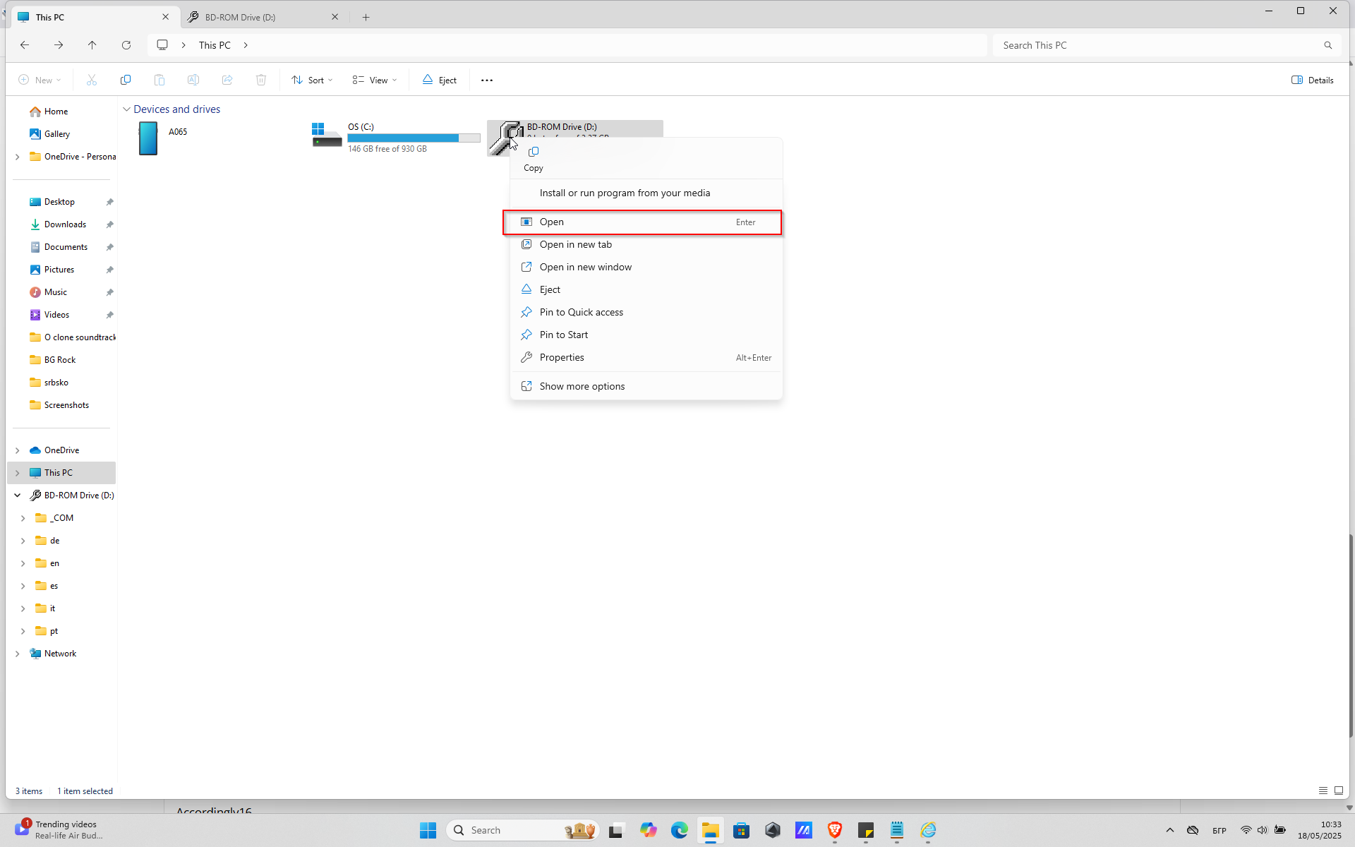

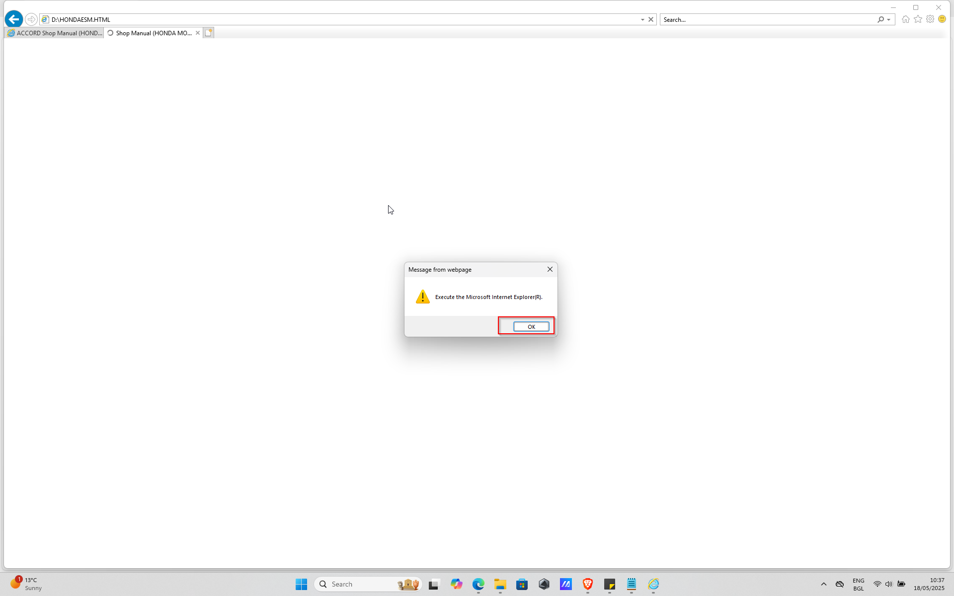

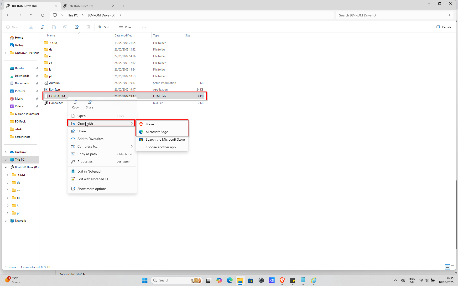

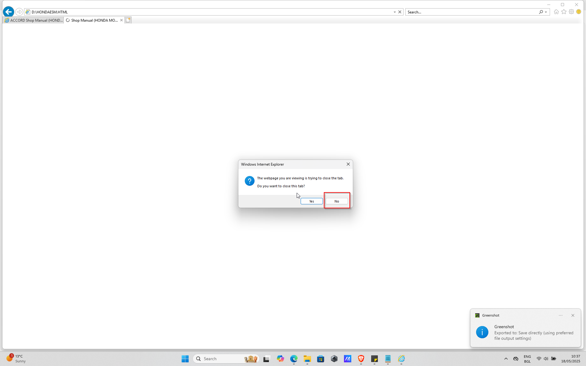

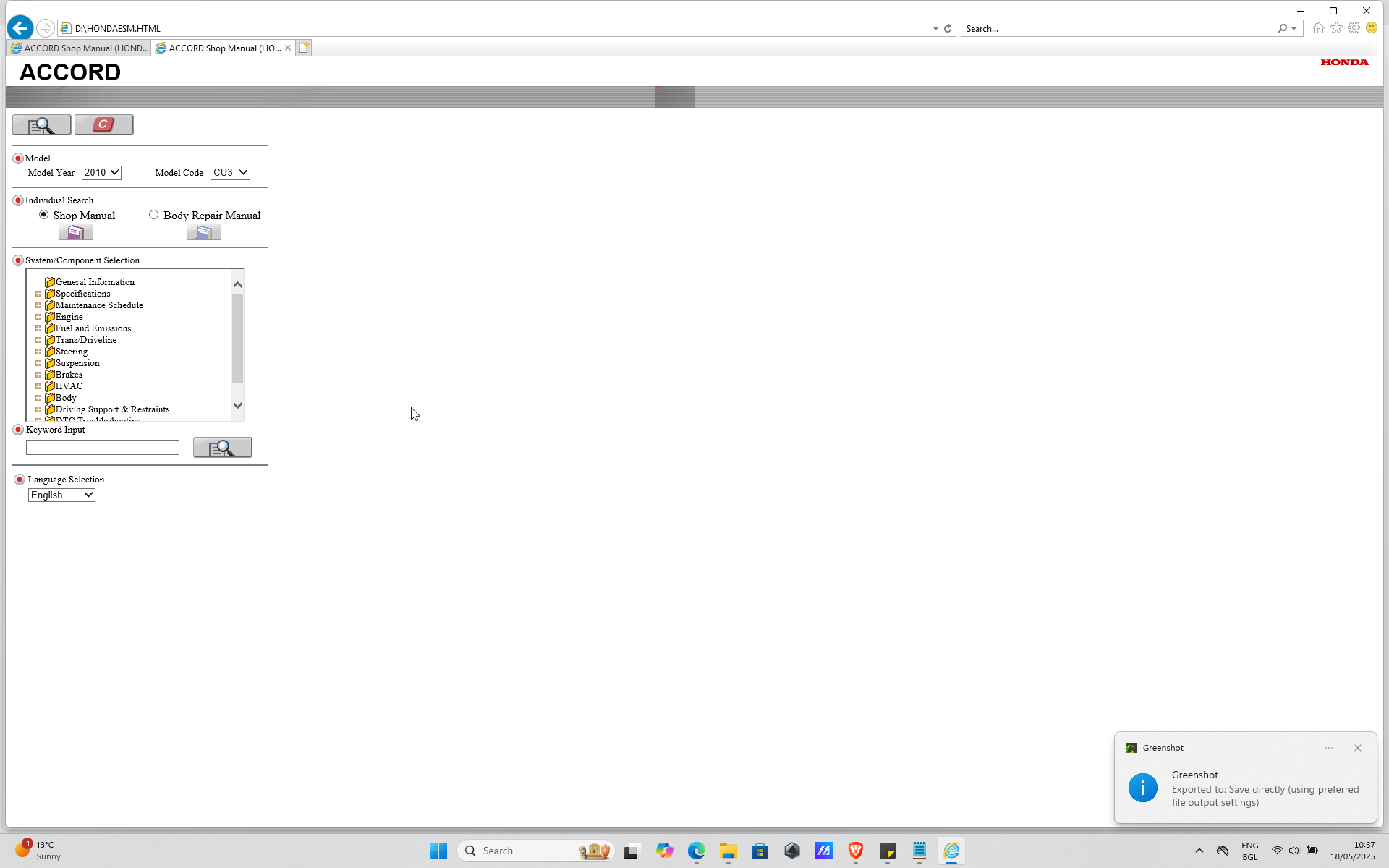

Accordingly16 4 #85 Отговорено 18 Май, 2025 Привет колеги , доста пъти съм ползвал форума за да се информирам за различни неща и сега е време да дам моя принос. Качвам техническо упътване , което е идентично , като това качено в първите постове в темата, но с тази разлика , че е на няколко езика, може да се ползва търсачка в самото упътване, включва част - Body repair и е само за Акорд 2009, 2010 - CU1, CU2, CU3, CW1, CW2, CW3. Линка сочи към мястото, от което аз го свалих , защото има лимит на големината на файловете , които могат да се качват. Единствения недостатък е , че трябва да се отвори със Internet Explorer, но за средно грамотните компютърно това не би следвало да е проблем , след като изгледат ето този клип - https://www.youtube.com/watch?v=_JeMiwQOYwI Линк към самото упътване - https://mega.nz/file/eU4SWSZb#BK35NIo-daBQ1Ggo4uey6CNesaqG0e4HZvl8yNRcd-M Сваляте , разархивирате, маунтвате в Daemon tools или еквивалетно, отваряте маунтнатия имидж , като папка, отваряте със избран браузър и копирате URL-a ( който ще е път сочещ директорията на файла) във интернет експлорър, кликате Enter, на първия диалогов прозорец кликате ОК, на втория диалогов прозорец - NO. Ако все пак има затруднения ще се опитам да помогна на лични. 2 2 Сподели публикацията Адрес на коментара Сподели в други сайтове
