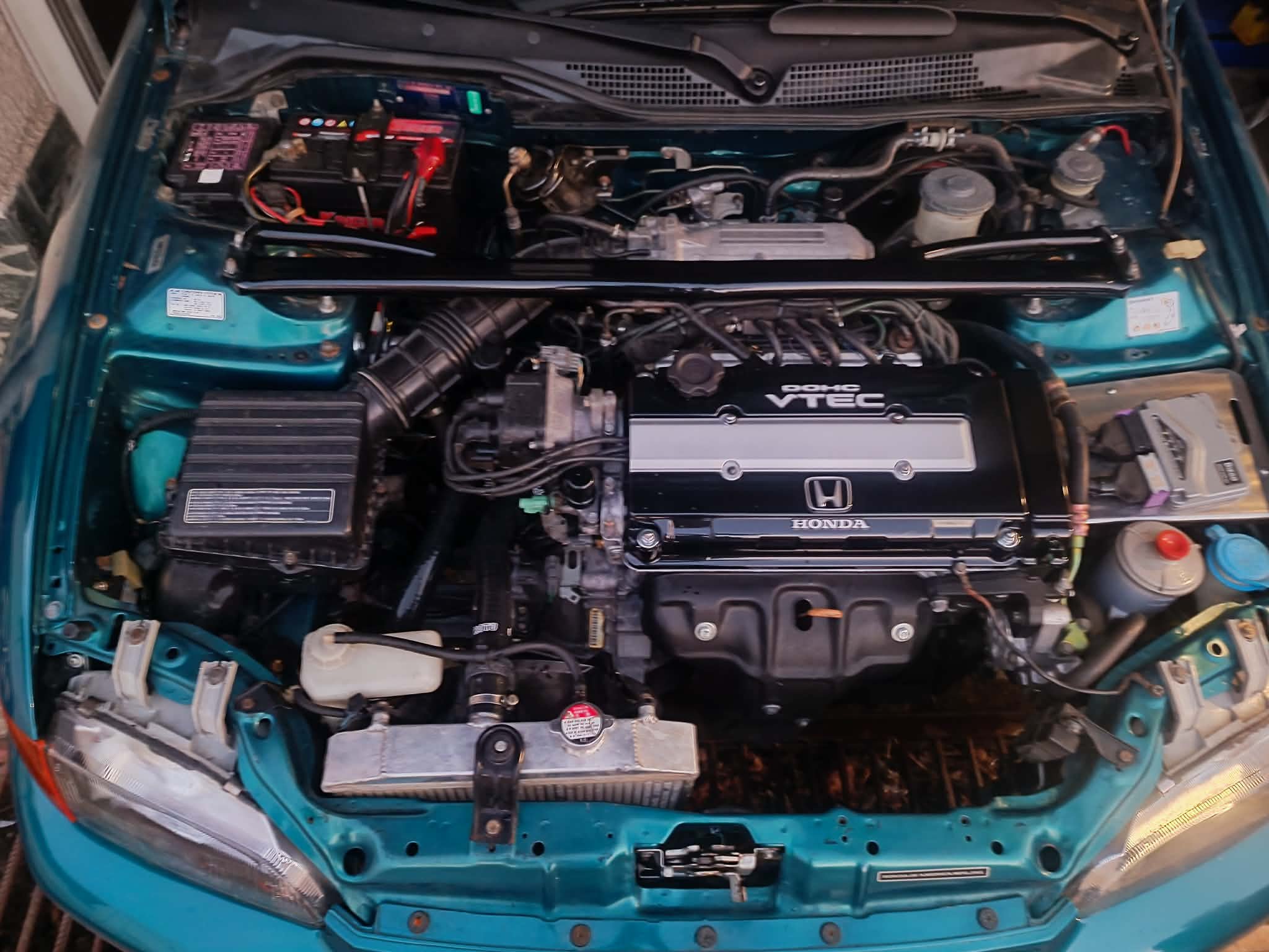

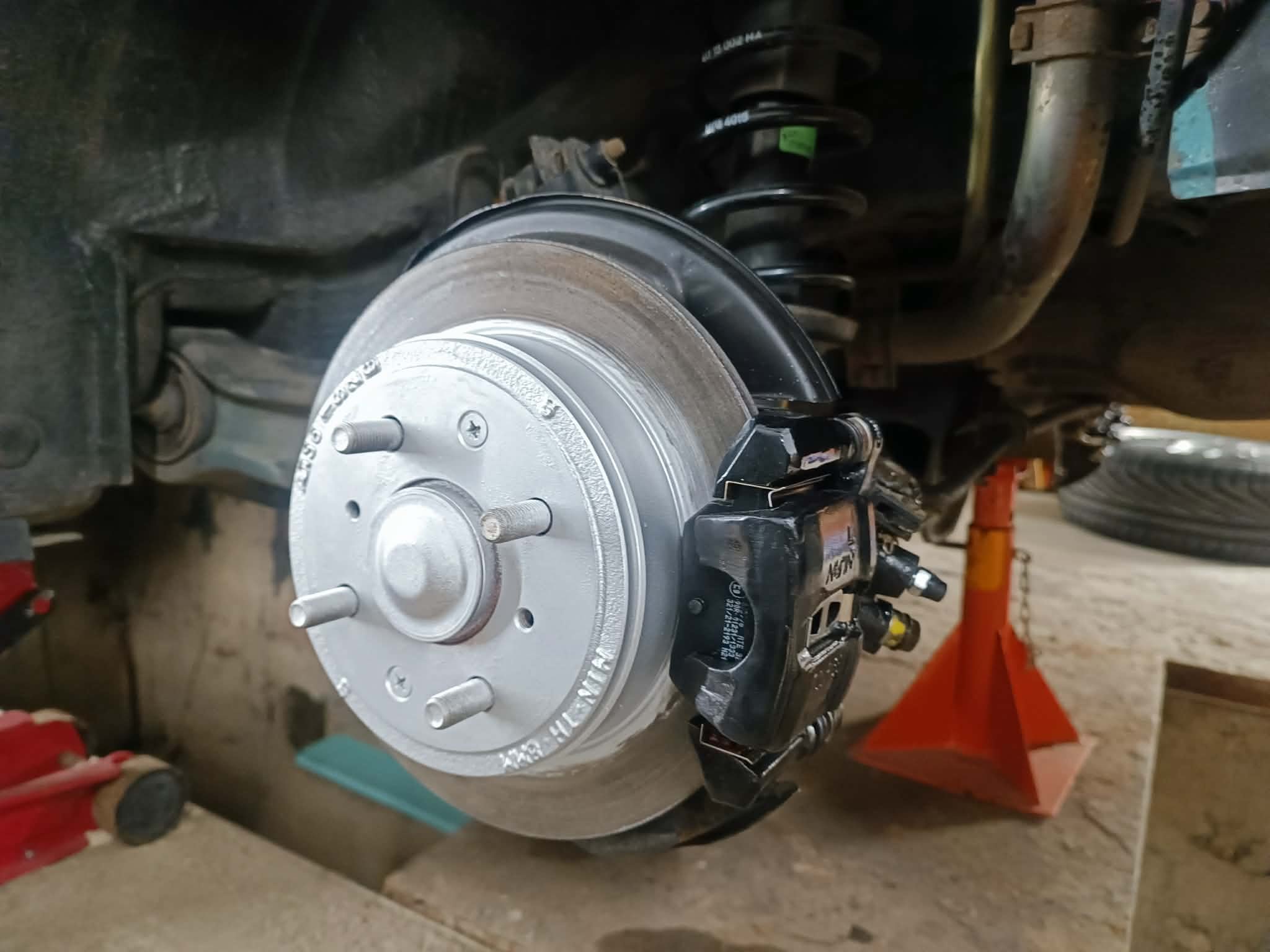

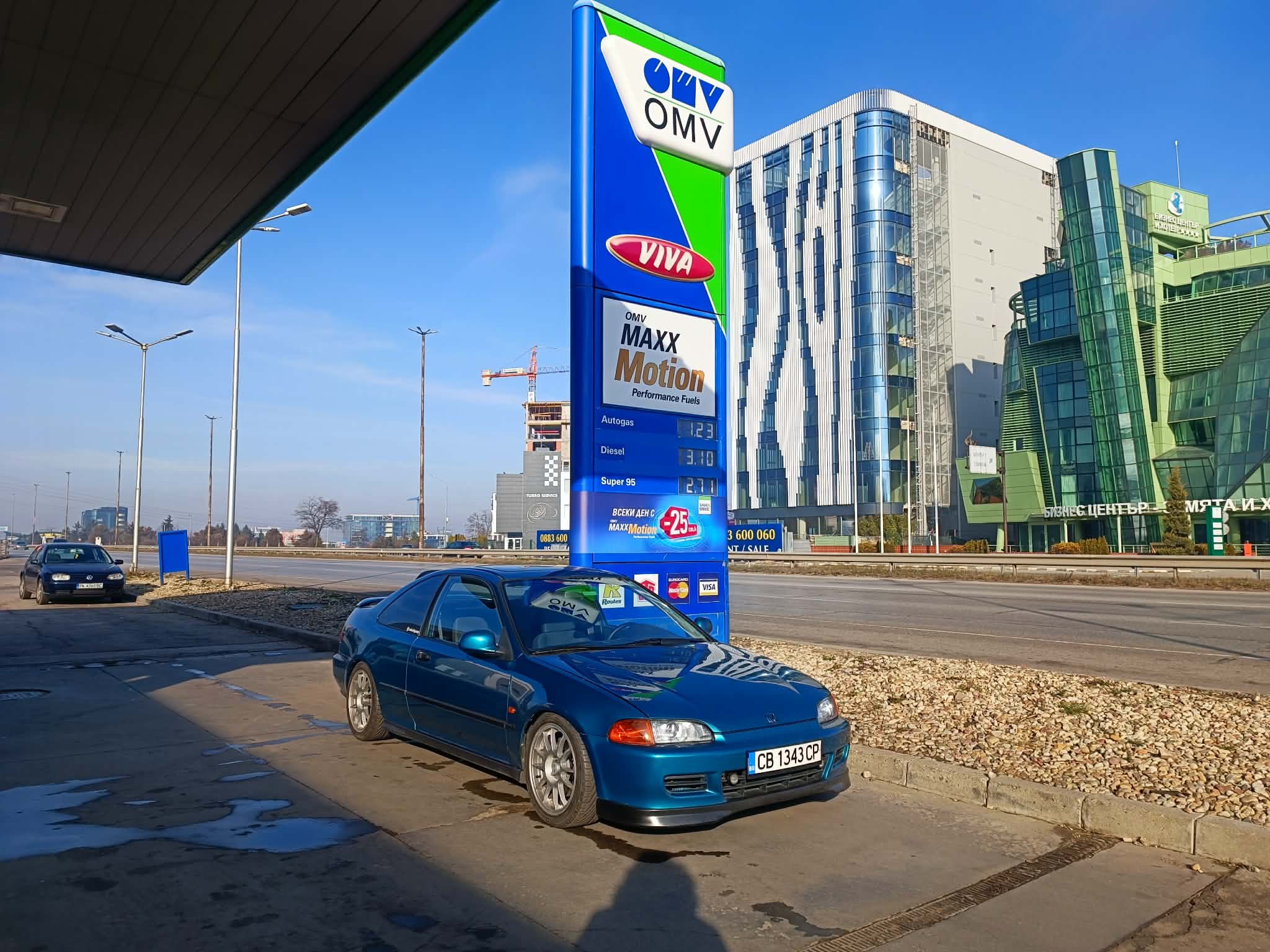

Сивик 5-та 1995-та фабрично с Z9-ка, сега с Б16А2. Цялостно пребоядисана и изкърпена отзад. 282 мм предни дискове, задни дискове, подлакътник, VTi километраж, VTi разпънка на магарето, панелен филтър. Газов инжекцион, и аудио изпълнение в багажника . Всичко звучи супер нали е да ама не, основните ''проблеми'' на колата които остановихме са следните, мотора тече доста отвсякъде, 5-та скорост хърка + други дребни дразнещи неща.

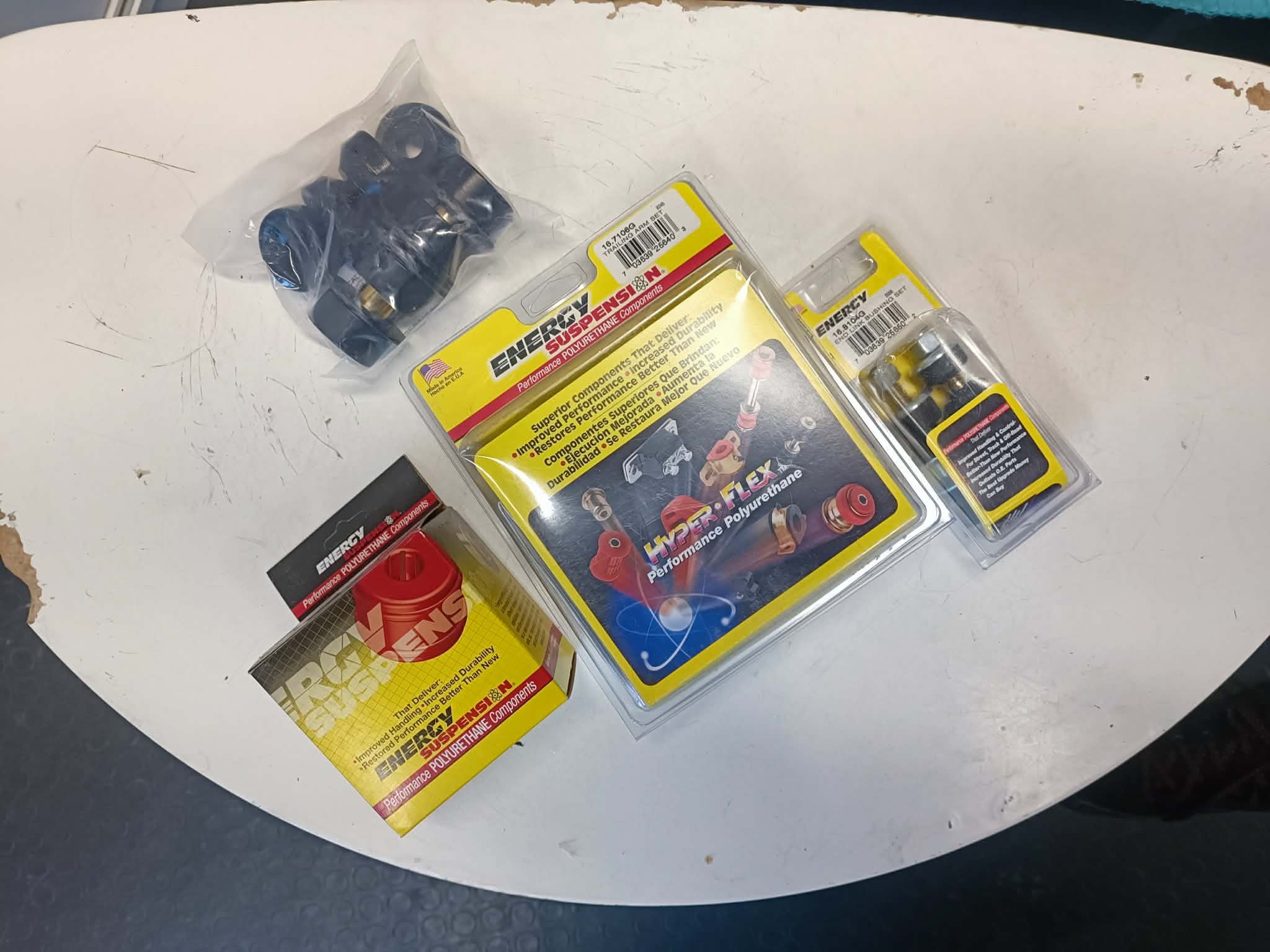

Започнах да се возя с колата когато имам свободно време и малко по-малко да оправям нещата които ме дразнеха в нея. Прегледахме колата в сервиз обстойно и постепенно започнах да и оправям леките проблеми. Най-важното е, че беше непокътната откъм ръжда и удари, както и дъното на колата беше перфектно. Едно първоначално обслужване IMG_20210703_152944.thumb.jpg.a8142ec8f82c1f7166fdff20dc5b1f3a.jpg + ОЕМ свещи, антифриз и няколко шарнира. Добавихме полиуретан на ск.лост и рейката. Мотора на колата доста подскачаше поради факта, че този който беше премахнал компресора за климатика беше махнал и стойката му както и успокоителния тампон. Намерих стойка която премина през леко освежаванеIMG_20210820_174951.thumb.jpg.5720ebd89dfd02d828fd5b9958f3721b.jpg и всички тампони по мотора ги подменихме с нови и ги напълнихме с полиуретан.IMG_20210812_170807.thumb.jpg.bd3e9893ea91e3bb14915c8e23ae3fe4.jpgIMG_20210821_095726.thumb.jpg.47a123bfa67a52e914256d15ead16b41.jpg.

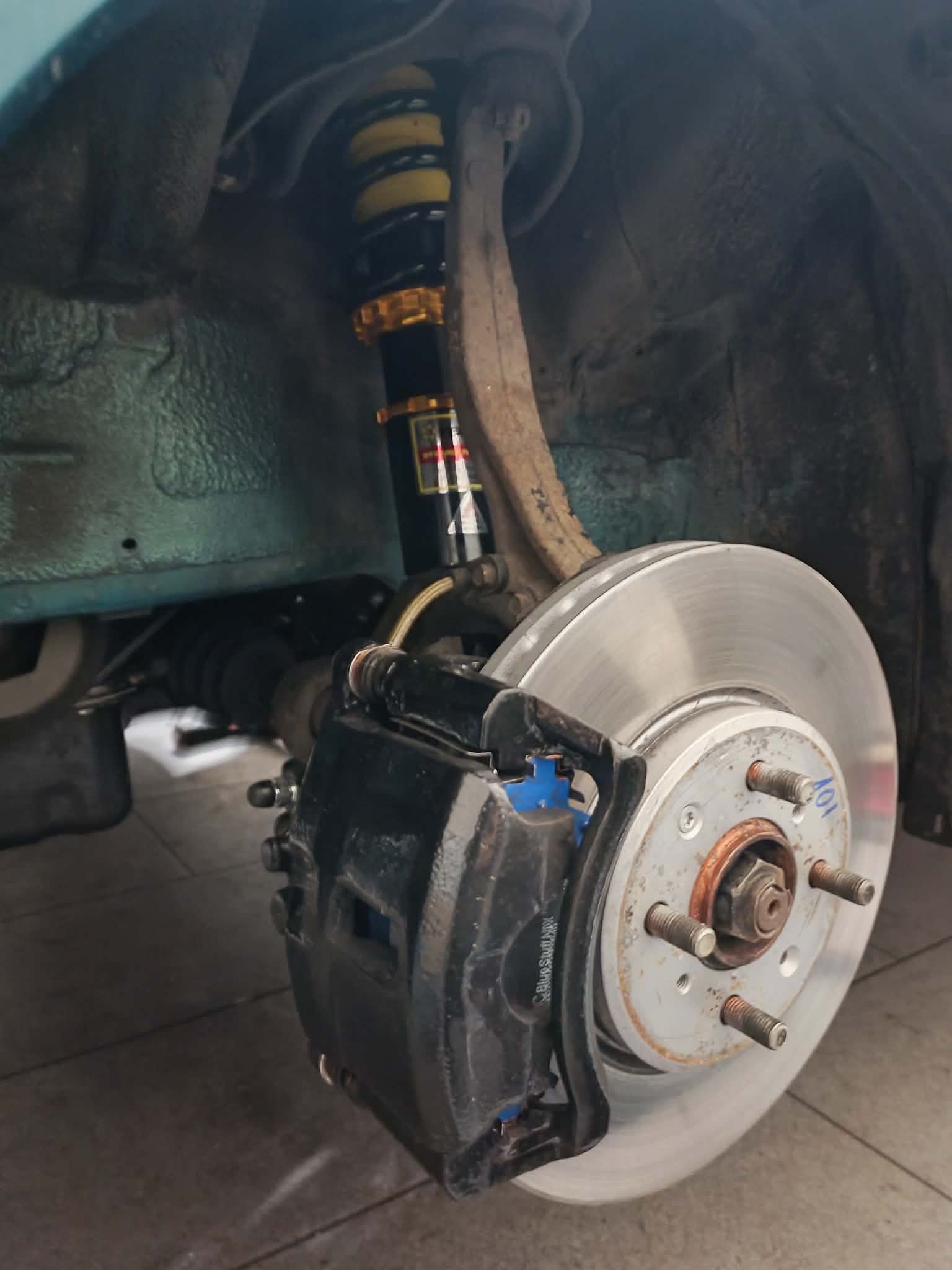

Междувременно, леко освежих спирачните апарати с една черна боя и нови водачи, тъй като имаше доста дразнещо дрънкане при преминаване през неравност.IMG_20210906_133115.thumb.jpg.c6d57c647e600645cdf307ef6028ca64.jpg
