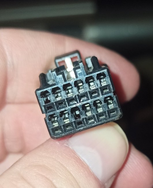

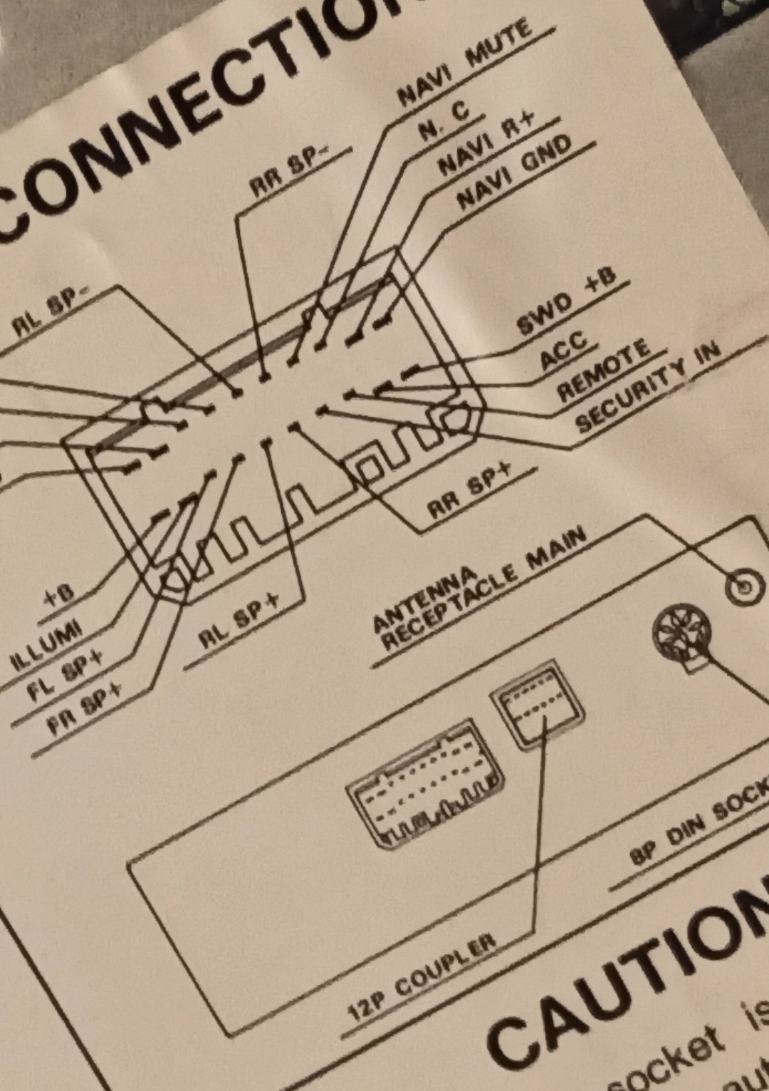

akordeon 0 #21 Отговорено 8 Май Здравейте колеги, При мен беше изгубен кодът на радиото и смених head unit-a с адаптер за евробукса, само че няма къде да вържа 12 пиновия конектор (12p coupler), който ми се струва че отговаря за съббуфера отзад, тъй като сега не работи. Въпросът ми е някой има ли схема коя жица за какво отговаря Сподели публикацията Адрес на коментара Сподели в други сайтове
