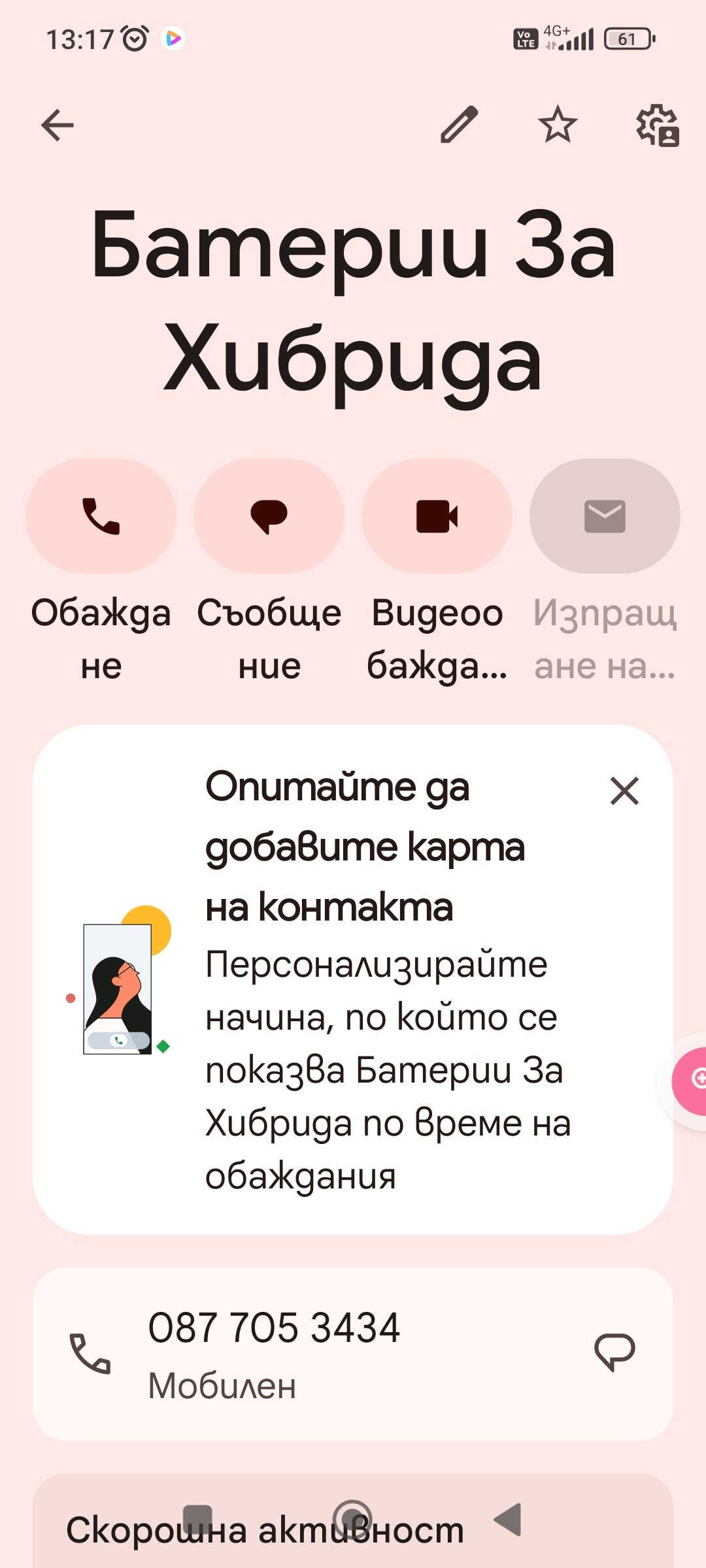

neddim 0 #114 Отговорено 12 Август На 20.12.2022 г. at 21:58, Mr.SOHC написа: Едно Колега имам идентичен проблем с светенето на IMA и в последствие и лампата на акумулатора и сътветно при спиране колата изгасва взех нов акумулатор и всичко се повтори препоръчайте майстор който може да реши проблема от Плевен съм но ако батерията е за смяна дайте номер в Русе София Пловдив Сподели публикацията Адрес на коментара Сподели в други сайтове
nakata 182 #115 Отговорено 27 Август Ето ти за Русе .Предполагам все още е същия. Сподели публикацията Адрес на коментара Сподели в други сайтове
