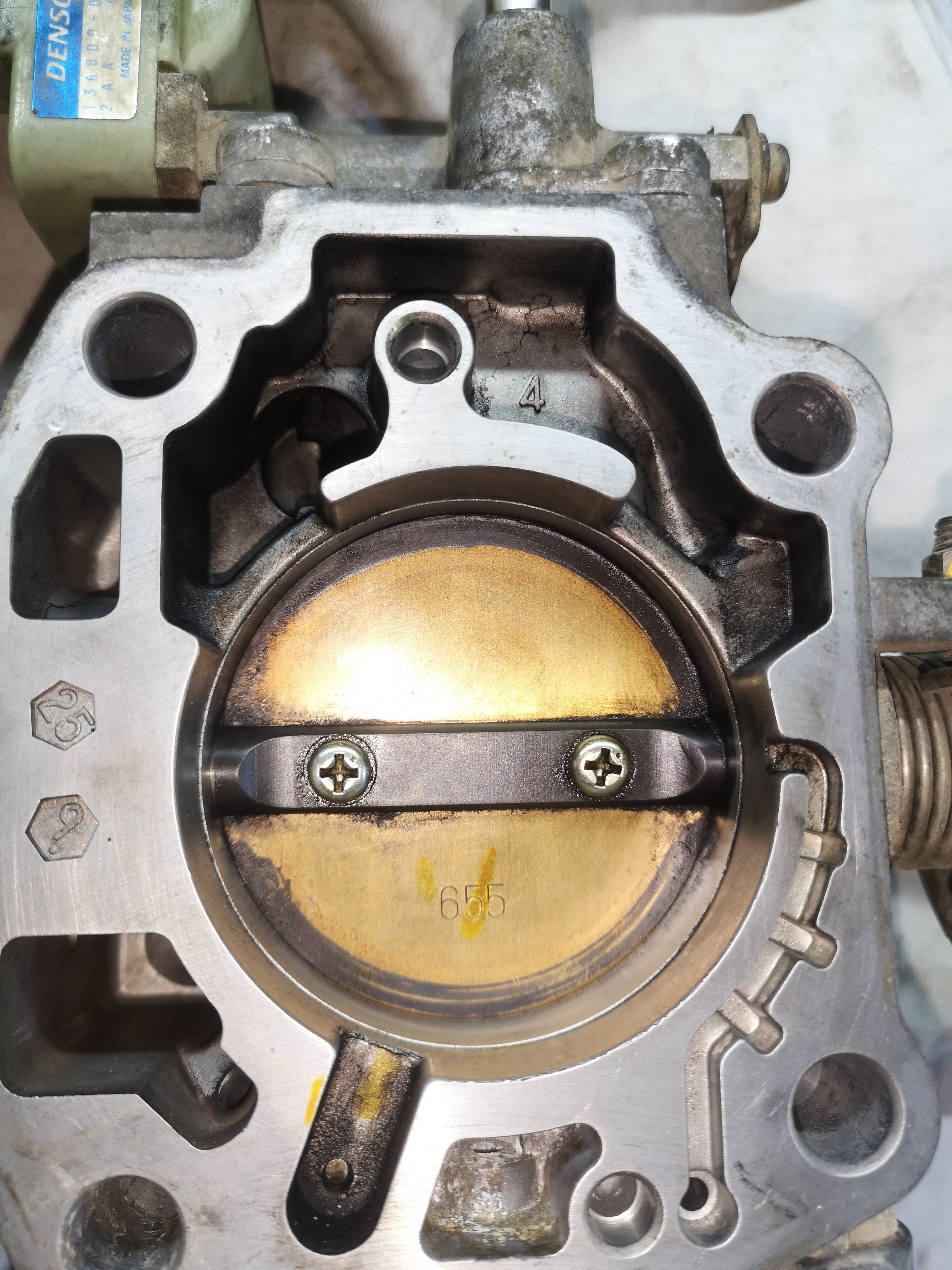

boiskii 530 #137 Отговорено 18 Юли Май намерих проблема със сецането...sticky throttle body/throttle cable. Опънах съвсем леко жилото и промих дросела външно около връщащата пружина. Промих и кожуха на жилото с WD-40 (пусна бая черно). Сега е много по-добре, дори и с пусната клима. Както казва човека във второто видео "it becomes pain in the ass to drive with that happening". 1 1 Сподели публикацията Адрес на коментара Сподели в други сайтове

boiskii 530 #140 Отговорено 18 Юли (Редактирано) Идва си с недостатъците механичната система. Едва ли случайно са минали на ел. дросел. Докато не го охлабиш на загрял мотор няма да разбереш дали ти трябва опъване. Охлабваш, палиш мотора да е на ПХ и гледаш кога ще спре да ти вдига/задържа обороти като пуснеш клапата. След 2-3 опита си го настроил. Редактирано 18 Юли от boiskii Сподели публикацията Адрес на коментара Сподели в други сайтове

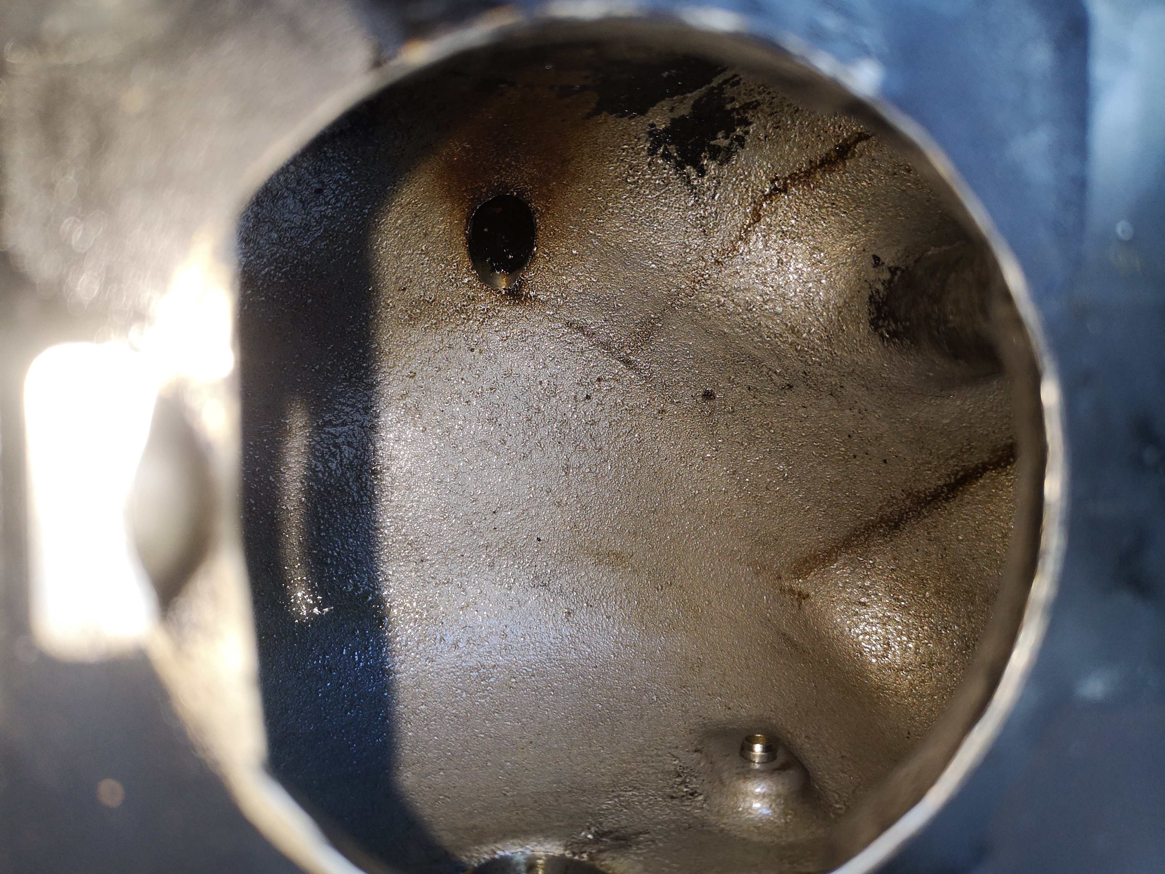

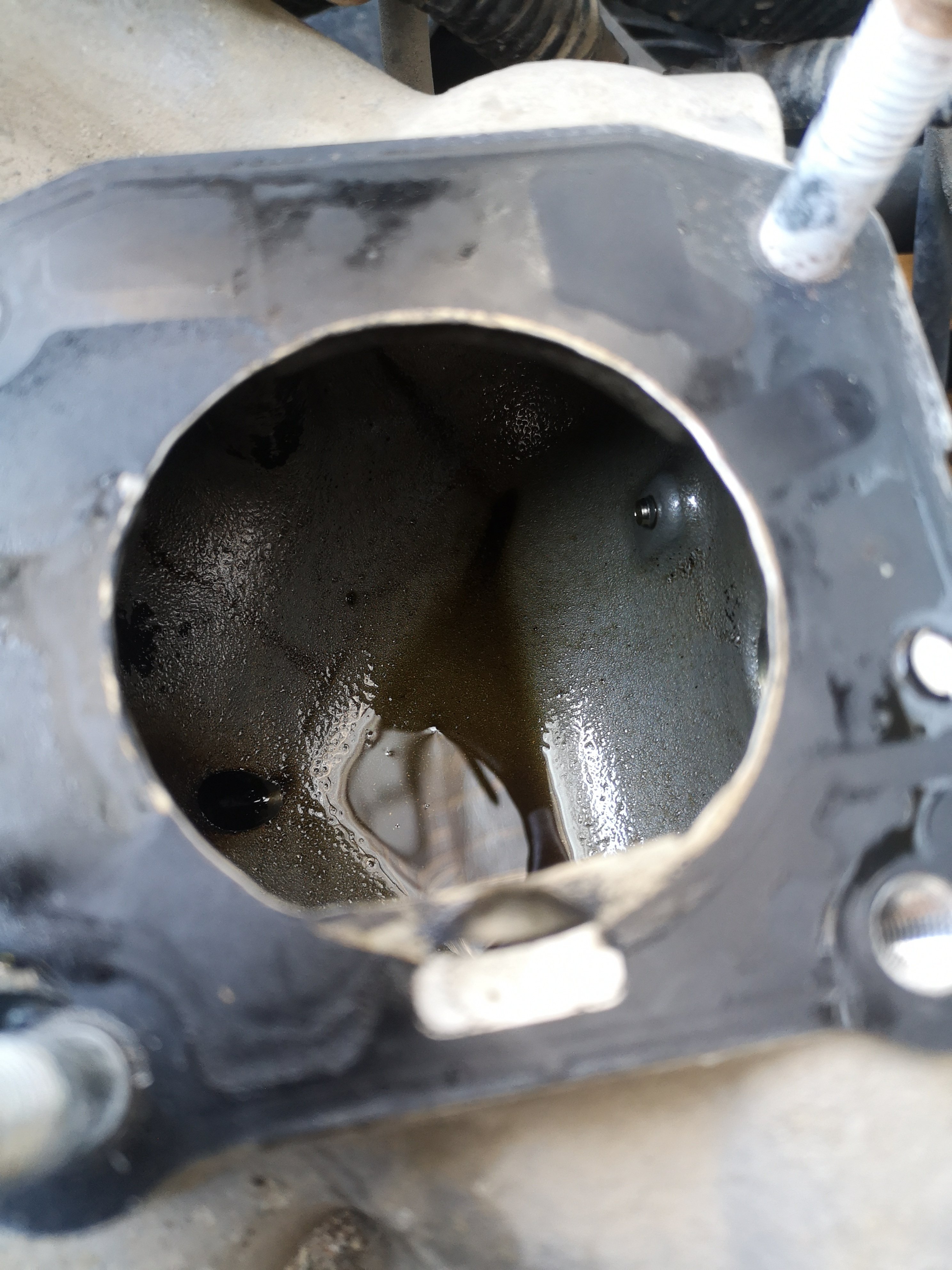

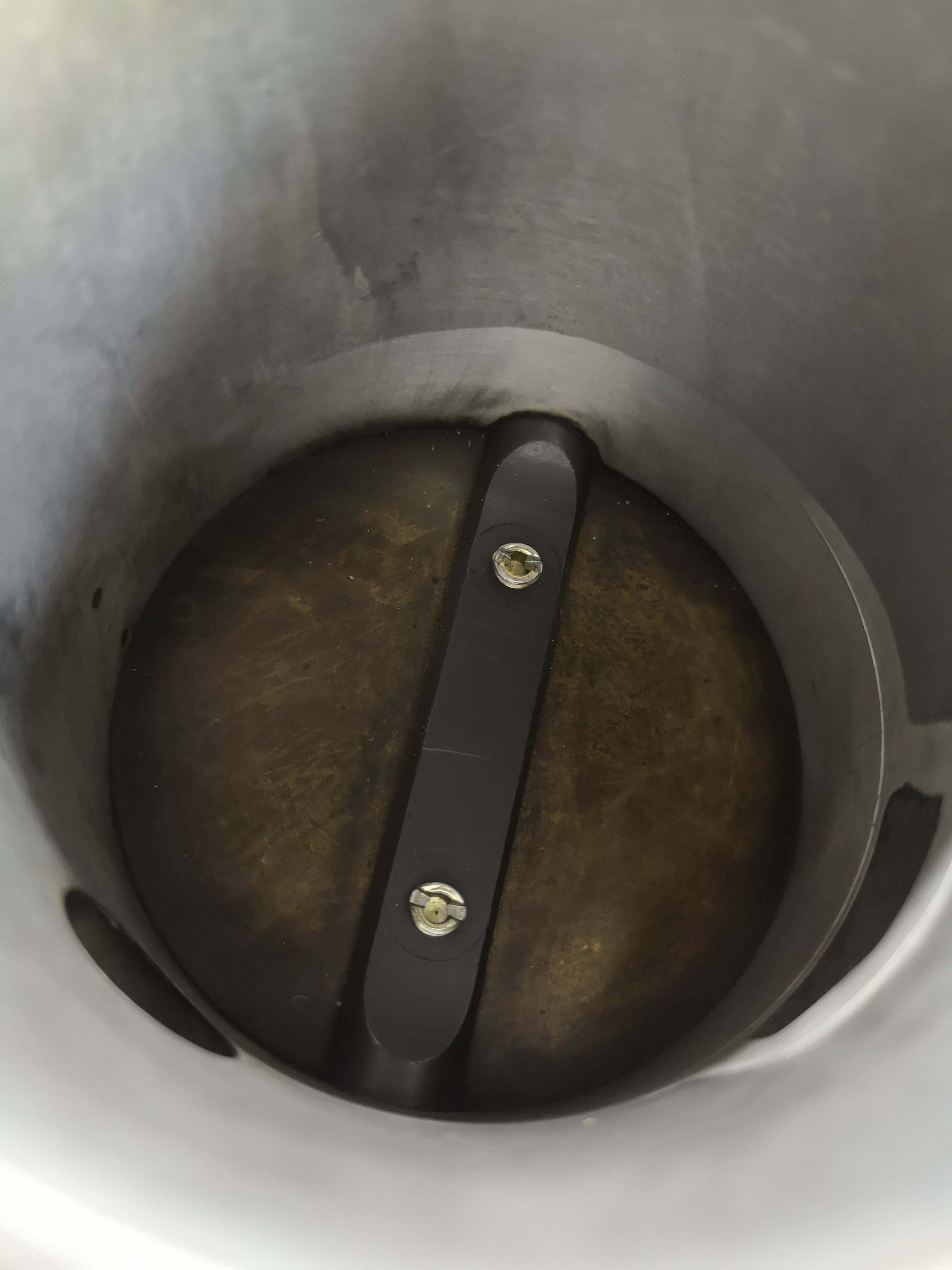

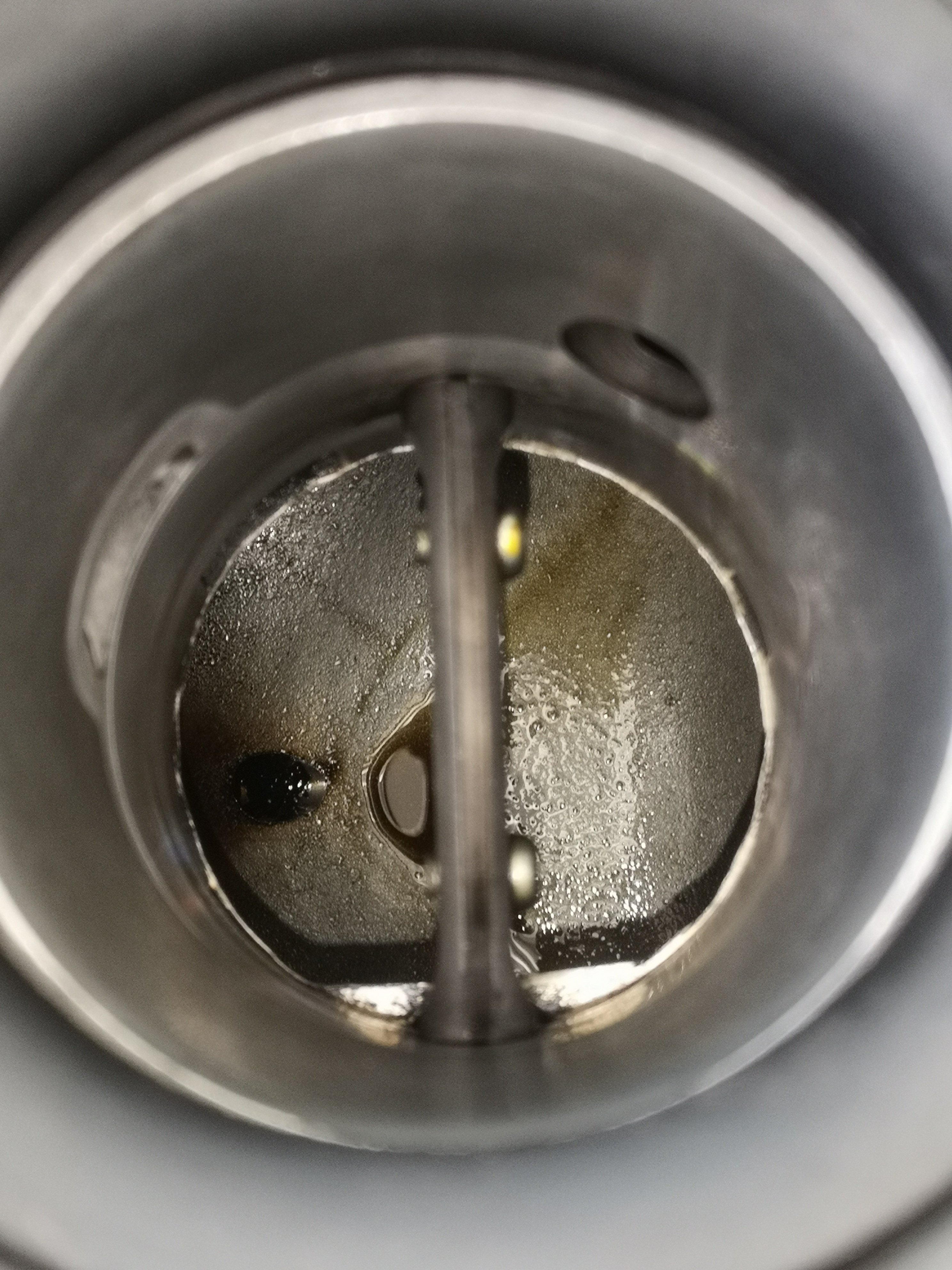

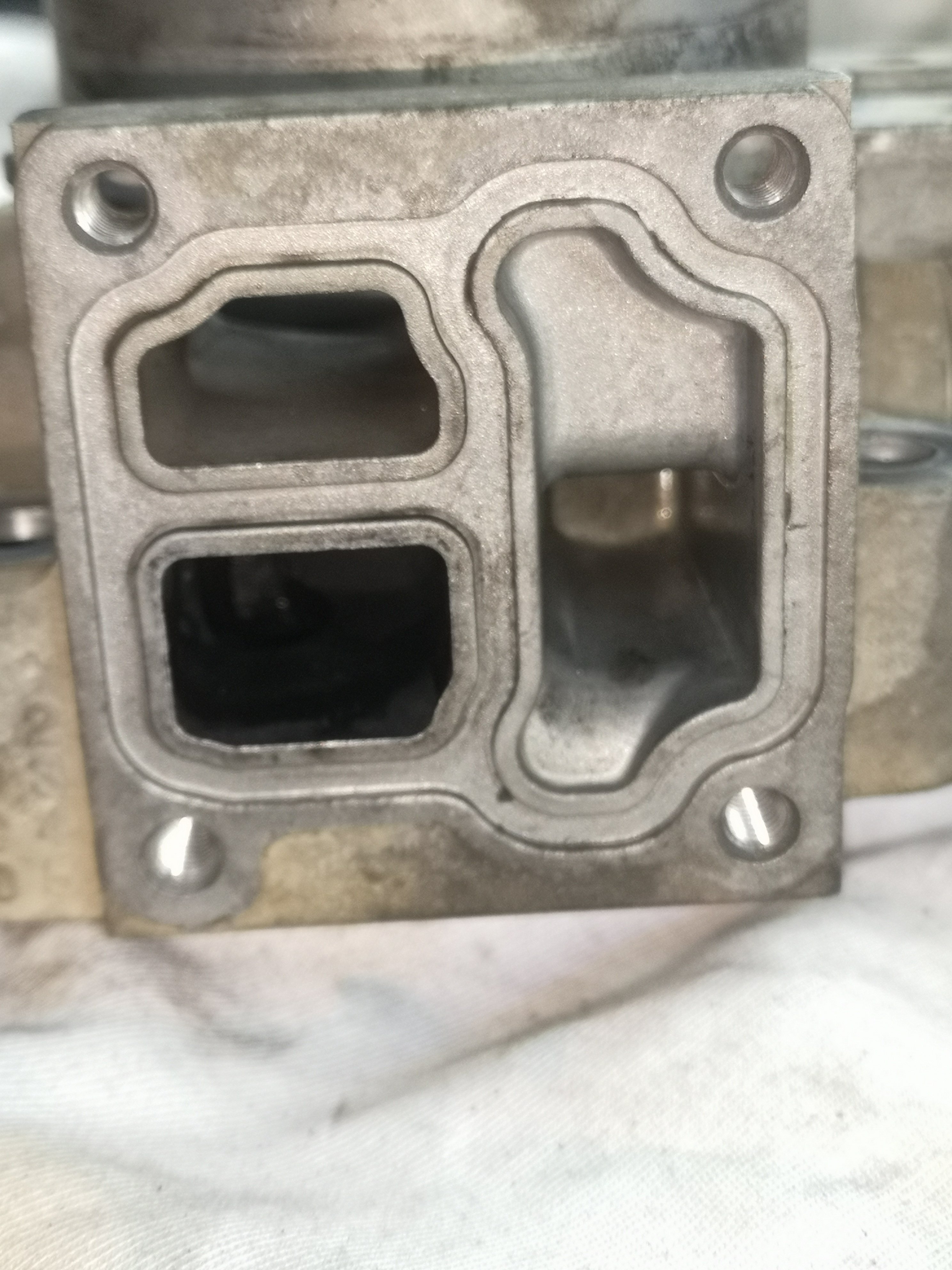

ceco_accord 6939 #141 Отговорено 18 Юли При мен не задържа оборотии, но все пак дроселът бе свален, а от него стъпковото моторче. Беше леко зацапано, както и на дъното на всм. колектор нещо течно, но попито, а стъпковото напръскано, обдухано и сглобено. Сега работи по-добре на ПХ и поема без забиване. Въздушният филтър бе само лееко прашен, но сложих нов. Все пак веднъж годишно го сменям. 1 Сподели публикацията Адрес на коментара Сподели в други сайтове
boiskii 530 #142 Отговорено 18 Юли Малко ти е различен дизайна на дросела и IACV. Тая гняс вътре масло ли е или нещо си поливал за чистене на клапата? То и при мен не задържаше ако го форсираш на място от клапата, но в движение правеше някакви магарии...дали от жилото, или пък механизма на клапата отвън. Баш някакво моментно залепване/или усилено триене дето ти скапва кефа от шофирането. Сподели публикацията Адрес на коментара Сподели в други сайтове
ceco_accord 6939 #143 Отговорено 18 Юли Да, видях на клипа ти, как от нагар има ръбче и запира клапата, но при мен бе чисто и никакви следи по цилиндричната стена. Това на дъното уж е с цвят на старо масло, но доста по-рядко, ама и на бензин не миришеше. Не го знам, но не съм пръскал вътре. Но е по-добре сега в движение, че преди интервенцията трябваше плаавно да подавам газ от мин обороти, а като отнема газ в движение се усещаше все едно и врътвам ключа и при достигането на ПХ все едно я паля. В смисъл разко обратно ускорение в режим моторна спипачка. Сега е по-плавно преди и на ПХ в движение. То е грешно така да се кара, ама малкия я кара кат дизел, а аз като 3.5 атмосферка - луда работа. Ама и я понастъпвам / развъртам, да живне малко. Сподели публикацията Адрес на коментара Сподели в други сайтове
boiskii 530 #144 Отговорено 18 Юли (Редактирано) Това масло да не е от картерната вентилация. Иначе при мен правеше същите номера...все едно му спираш бензина и захапва чак като му дойде време да гасне. Абе вътре уж няма нагар/прахоляк. Чистих го лани, че и нова гарнитура сложих ако не се лъжа. Редактирано 18 Юли от boiskii Сподели публикацията Адрес на коментара Сподели в други сайтове
ceco_accord 6939 #145 Отговорено 18 Юли То няма от какво друго да е. А стъпковото не снимах, че са бях оцапал, но на 1 от снимките горе се виждат каналите му отстрани в дросела. Там бе сухо и в единия леко черно, та само с парцалче го забърсах и си светна. Абе, добре е веднъж годишно да се чисти профилактично, макар че си е пипкава работа, ама помага. Сподели публикацията Адрес на коментара Сподели в други сайтове

boiskii 530 #147 Отговорено 19 Юли При мен като че ли нямаше масло там, но със сигурност дросела не би бил много щастлив от такова омокряне, особено ако зацапа оста на дросела, там където не може да се чисти лесно без киснене. Сподели публикацията Адрес на коментара Сподели в други сайтове
ceco_accord 6939 #148 Отговорено 20 Юли До оста няма как да стигне, а и тя се движи перфектно. Разходът на масло е 0, но кво да го правя тоз бензинец на дъното оцапан с нещо картерно? То на бензин само се пали и кара 1-2 минути. Вероятно докато е студено моторчето компа му сипва повече и стига до там и си стои, и изветрява. Сподели публикацията Адрес на коментара Сподели в други сайтове
