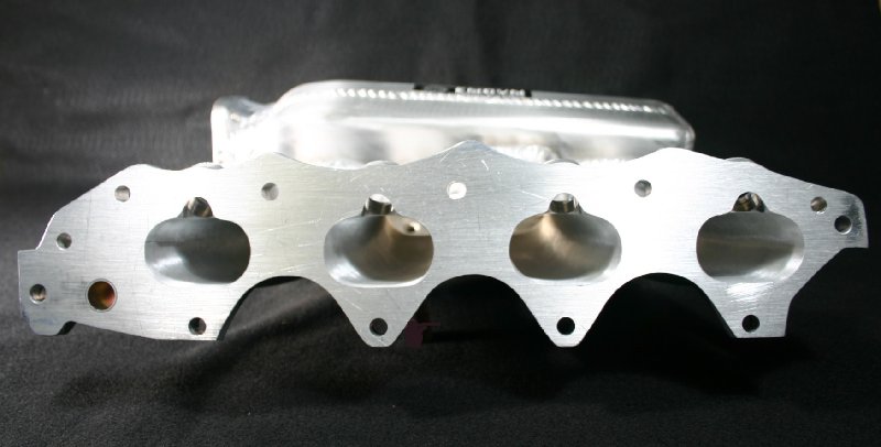

никои не се заяжда(важното е спорта да се развива за кеф или за победа важно е да се работи :P виж снимките по горе на колегата-> ГЛавата блести ПОЛИРАНА Е (с това съм доста съгласен !)колектора на последната снимка е матов ! огледаи го добре сравни го с главата (камерата и изпускателните портове(които са огледало общо взето )и моята теория ще се потвърди :lol:
