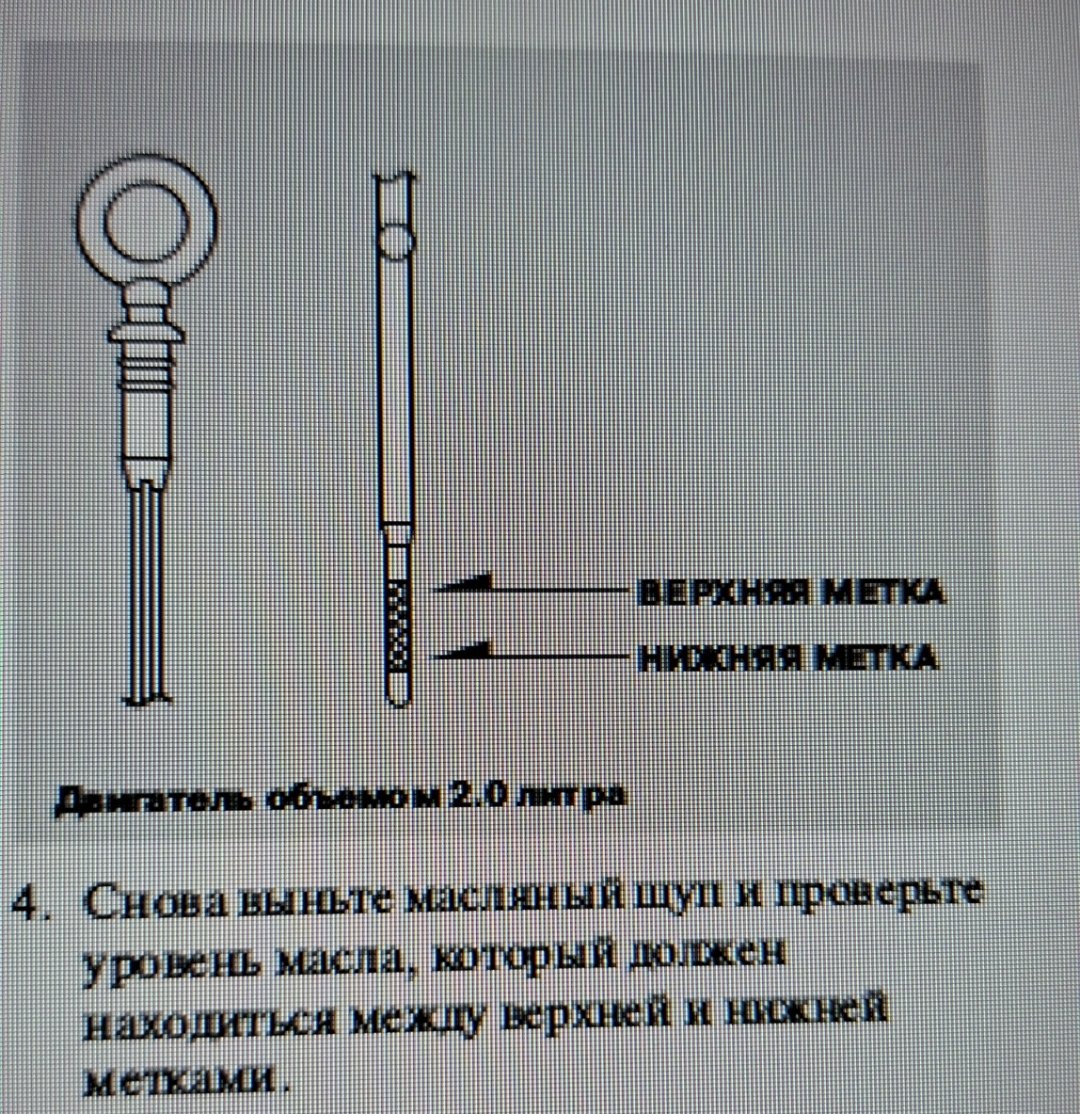

Здравейте, колата е црв 3 2007 4х4 r20a2 , с ръчна кутия... Днеска ми светна лапмата за ниво на масло, точно преди работа... Бях спрял. Не съм го мерил тогава, просто нямах време, след работа дърпам щеката на ниво си е, на средата. Чета в нета викат или сензор за ниво или датчик налягане. Ще ги сменя и двете за най- сигурно, но с тия боклуци в интернет е нещо страшно, дайте мнение ако някой е сменял за марка. Не ми излиза оем за сензора и датчика, в някакъв чужд сайт ми излиза едното 100пауда другото 300 паунда, не помня сайта или кое точно е 100 и кое 300...

Правилното мерене е дълпаш щеката изтриваш,слагаш изчакваш и пак вадиш и тогаво кажи до къде е.
Може да снимаш.

Маржа между мини и макс при хонда е много малък и при едно накланяне на мотора  датчика хваща разлика в нивото до като при повечето марки маржа е доста по голям и там не се наблюдава това нещо със светене без причина когато маслото е по средата . Не знам дали се изразявам правилно но щом искаш сменяй датчици. Съветвам те да пробваш варианта който ти даваме и нищо не те задължава да го правиш това е просто съвет да видиш как ще се държи датчика и да придобиеш лични впечатления, може и датчика да е заминал но това е много малко вероятно.

Доколкото знам лампичката свети в жълто за ниско ниво и в червено за ниско налягане на маслото, което е съвсем различно нещо. Сензорите са два и работят на принципа отворен/затворен, т.е. имат зададен праг, а не мерят по скала. От моя опит датчикът за нивото сигнализира на минимума на щеката при студен двигател и наклон. Което на топъл двигател може да изглежда като средата. Освен нивото, причина може да е състоянието на самия датчик, както и газовата уредба - моята Romano например по някаква причина шашка сигнала от въпросния сензор.
Не виждам каква е драмата да се налива до максимума на щеката, даже задължително го правя - и то на max при студен двигател, че на тая щека топлото масло не се вижда.

Задължително на max.
1. По-голям обем налято масло = по-бавно скапване на маслото.
2. При вдигане на оборотите (например при изпреварване), помпата качва повече масло в главата на двигателя. Ако нивото е на средата, или под нея, рискувате да оставите всмукателя в картера без масло = маслен глад. Ако е на max., няма такава опасност.
3. При движение по стръмен наклон също има вероятност всмукателя да засмуче въздух, ако нивото не е било достатъчно.
Придържайте се към горната граница на щеката.
