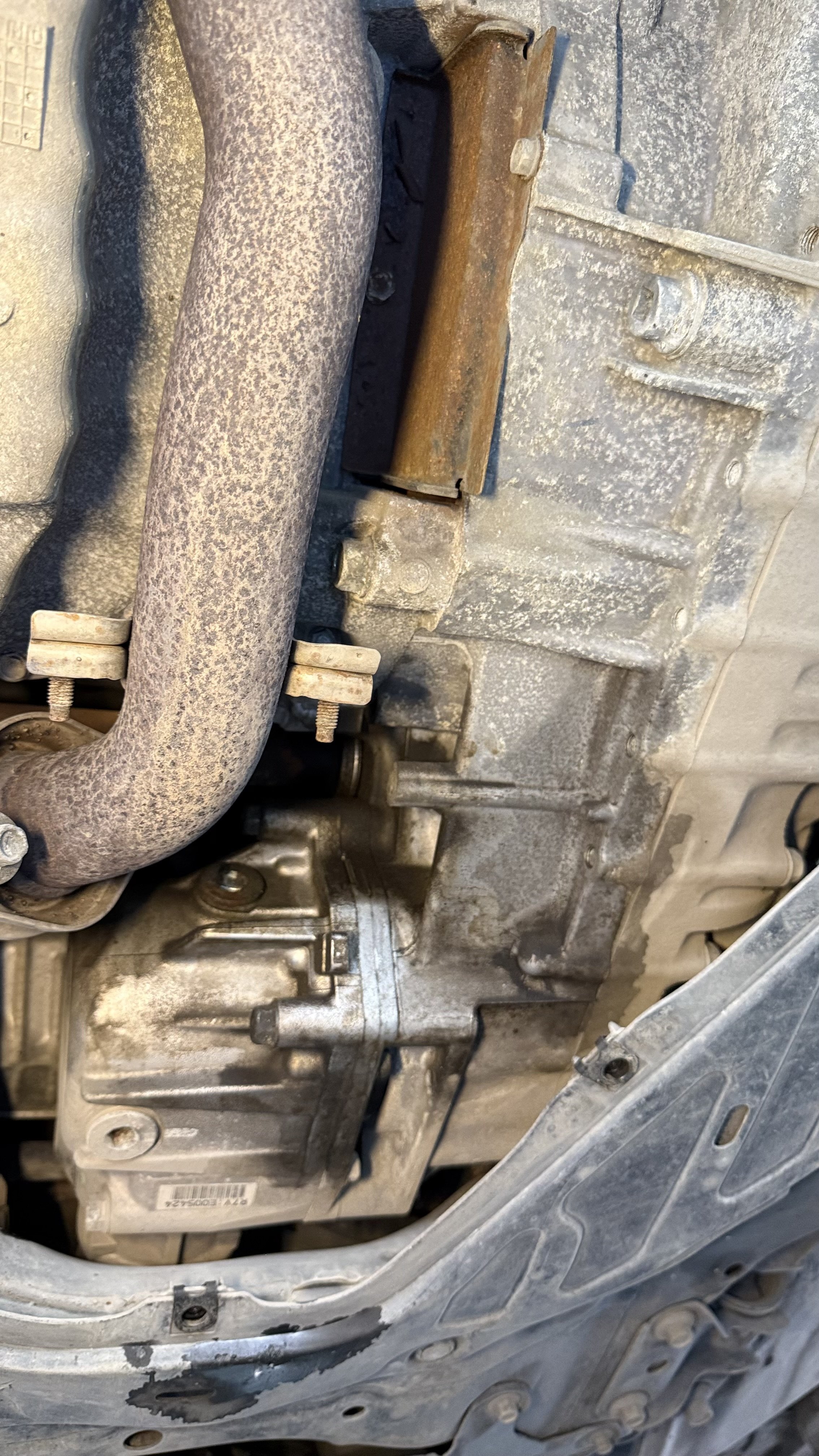

IMG_1083.thumb.jpeg.0164f20e116f95edc2708bd6500f6b78.jpegЗдравейте! Предстои ми обслужване на автоматична трансмисия и този път съм решен да го направя сам. Разполагам с необходимите условия и инструменти, но при оглед виждам две пробки за източване на маслото както и една за пълнене, та въпроса ми е защо има две пробки ( само на едната има надпис oil transmision). И евентуално, от коя да източа маслото и от пробката за пълнене ли да налея новото масло или от щеката за проверка? Колата е CRV 2,2 2013 N22B4.

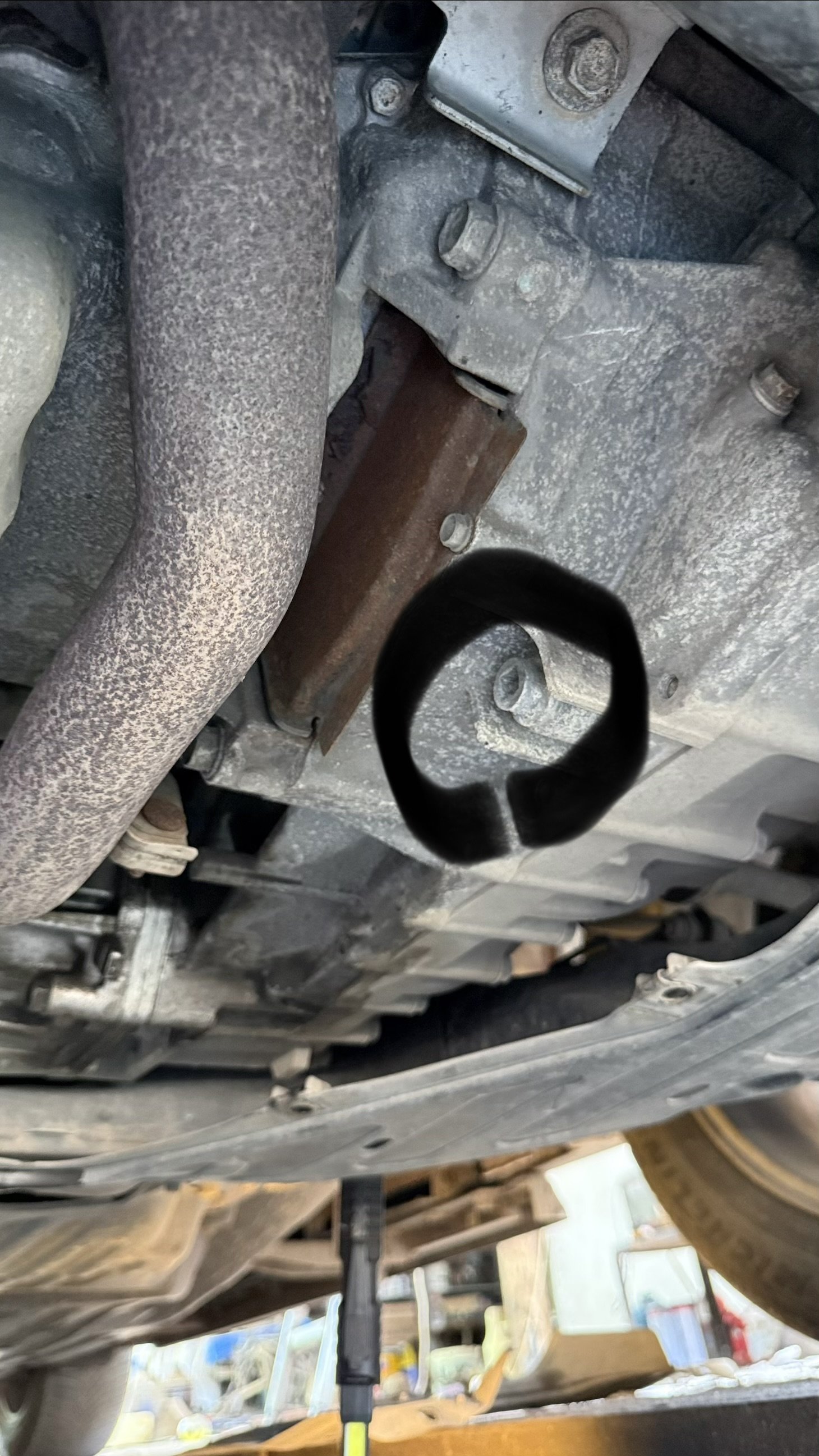

Втората снимка е АТ кутия тоест твоята, пробка за наливане няма и се ползва отвора на щеката. първата снимка е на МТ кутия. Става бързо и лесно, трябват ти около 4л.

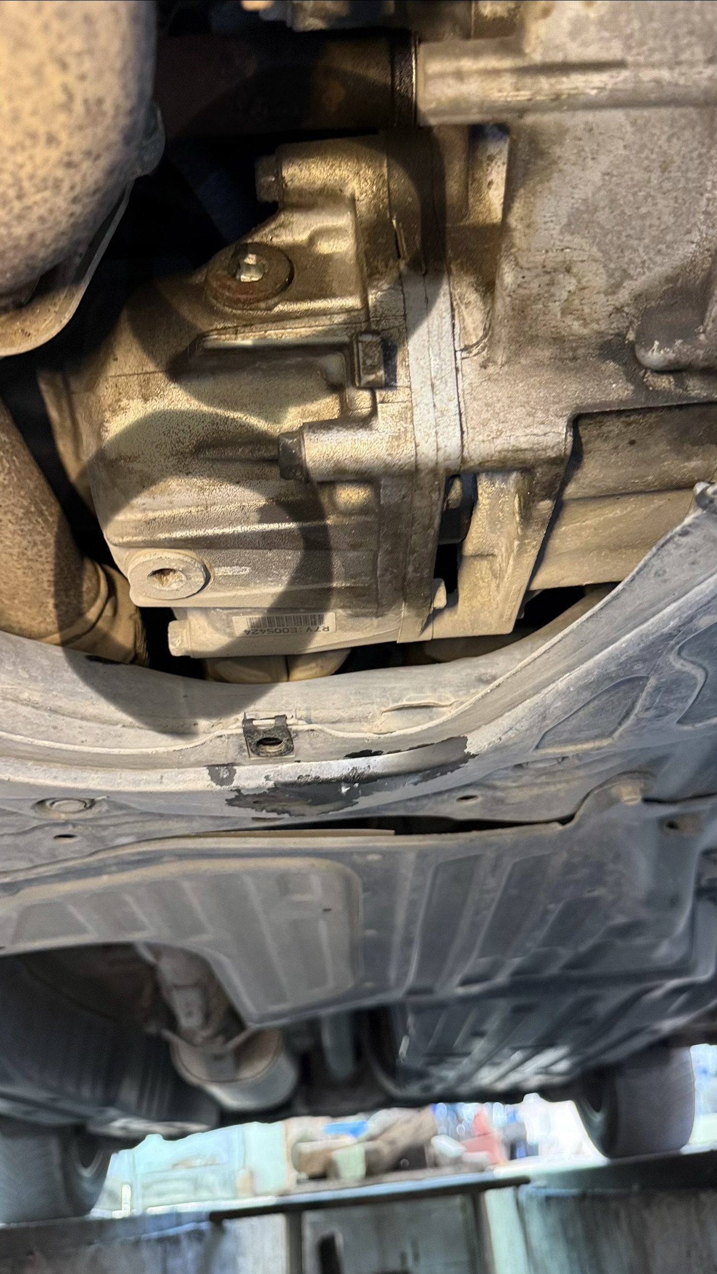

И двете снимки са от моят автомобил и затова съм объркан. Качвам още една, по - панорамнс снимка, на която се виждат и двете пробки за източване.
Posted (edited)
Това ми прилича на раздатката на първата снимка, след една година и на определени модели на раздатката маслото се сменя отделно. Гледай видеа в ютюб, по-лесно е нагледно, отколкото някой да ти обяснява с думи :)

Да прав си, това на първата снимка май не е кутия.
Търсих в Ю туб видеа, но там са предимно на бензинови. Странното е, че на пробката на първата снимка пише transmition oil, а не transfer case (раздатка).

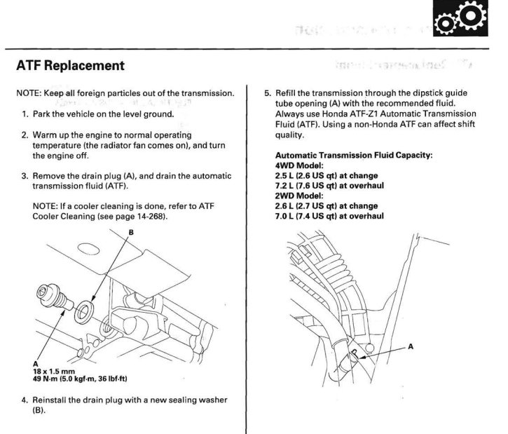

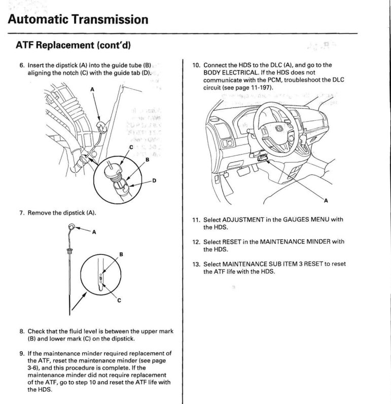

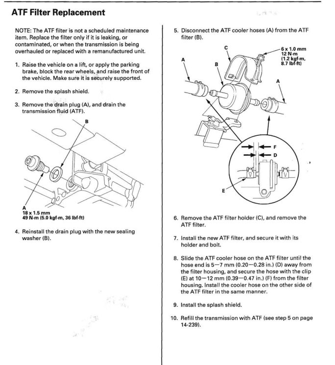

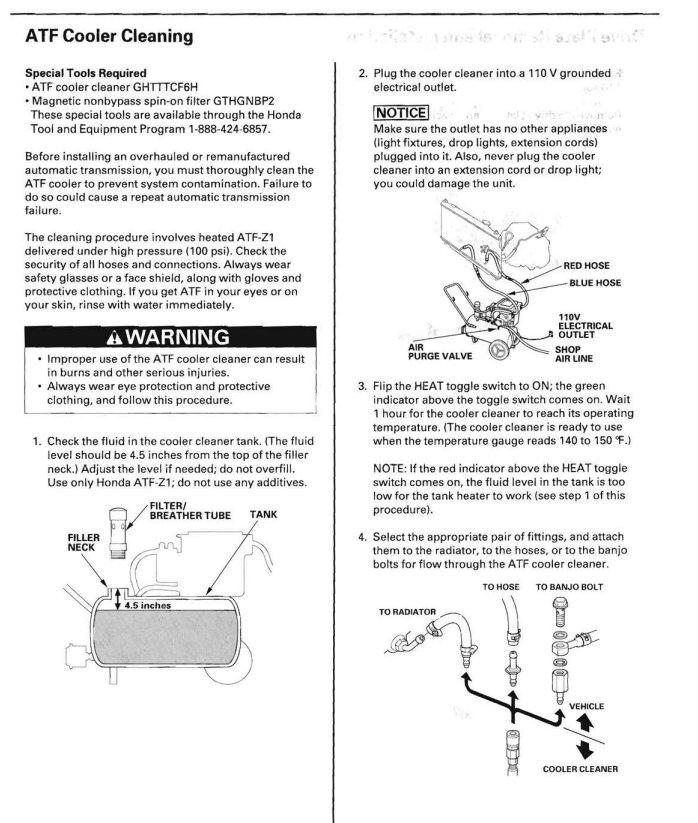

Така като гледам, точиш от пробката от втората снимка и наливаш от отвора на щеката. Само че това е ръководство за американски модел 2.4. така че указанията за обема на маслото сигурно не отговарят.

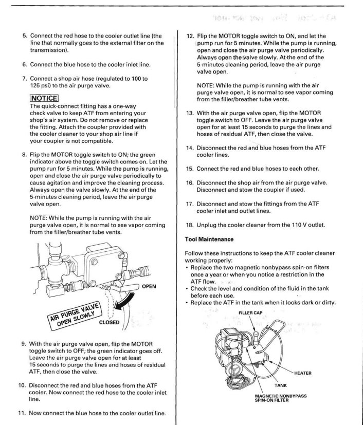

Колегите с автоматите също могат кажат прави ли се промивка на кулера, както е описано и филтър ако има сменя ли се.
ПП: май пише че се прави промивка само при ребилд, така че процедурата изглежда елементарна. Полесно е даже от на ръчната. Там се налива от страничната пробка до преливане.

След консултация в Бултрако, се оказа, че към скоростната кутия има раздатъчна кутия, която се обслужва с масло на "Хонда Gear oil 3". Има две дихтунги 18 и 20мм. Относно АТ там има пробка за източване, а пълненето се извършва през контролната щека със съответната фуния.
