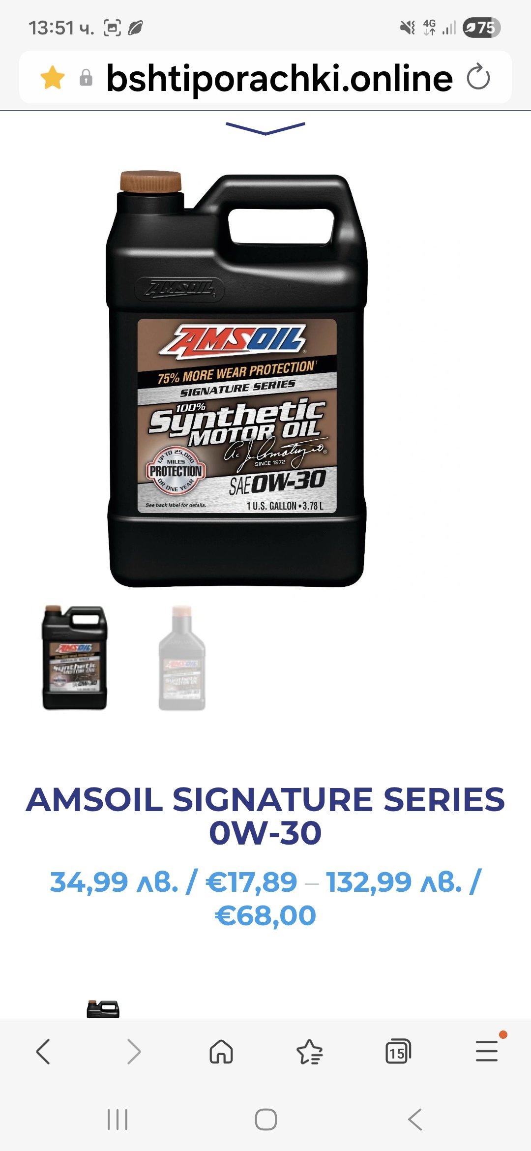

CARPERA 1610 #2 Отговорено 24 Април Каква е причина за 0w20. Има и Aimsol 0w30. https://obshtiporachki.online/produkt/amsoil-signature-series-0w-30/ 1 Сподели публикацията Адрес на коментара Сподели в други сайтове

dandilov 3354 #5 Отговорено 24 Април 0W-30 е за предпочитане, точно заради всеизвестният проблем с разреждане на маслото с гориво при L15BA. Особено, когато има и ежедневно градско каране. Може да ползваш и 0W-20, но трябва да го менкаш на 4 - 5 хил. км., за да не стане на 0W-8 и да задереш цилиндри, турбо и биелни лагери. Ако имаш филтър за твърди частици (OPF), или още го наричат PF, тогава задължително масло по ACEAC2. Например: RAVENOL FES SAE 0W-30, или RAVENOL VSF SAE 0W-30. Ако нямаш (OPF), тогава може и ACEA A5/B5 като AMSOIL Signature Series 0W-30, AMSOIL Signature Series 5W-30 1 Сподели публикацията Адрес на коментара Сподели в други сайтове
