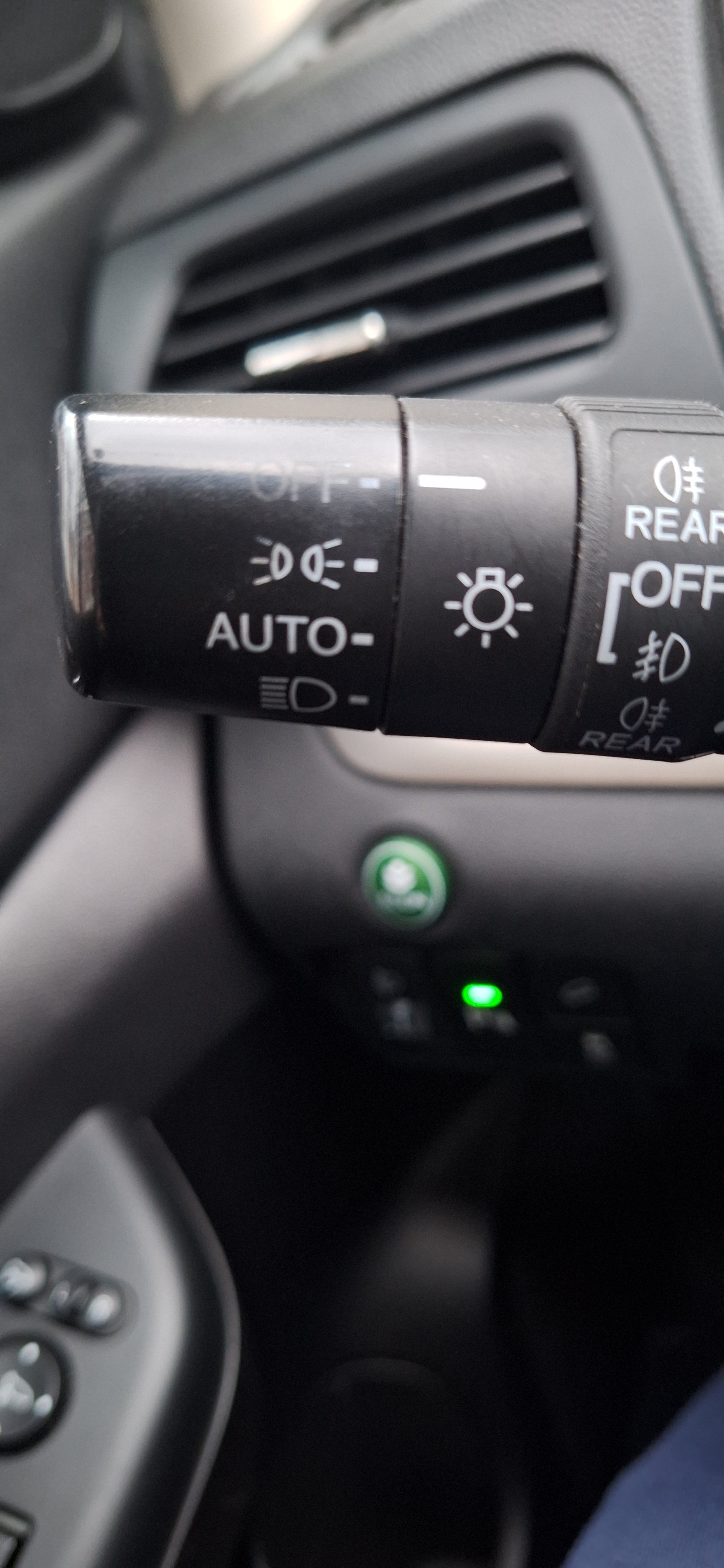

Здравейте , след като стартирах двигателя дневните светлени не светят , когато превъртам ключа на / габарит / Auto / фарове / светят слабо , но на / off / не светят а би трябвало .  CR-V 4  2.2 AWD 2014 г.

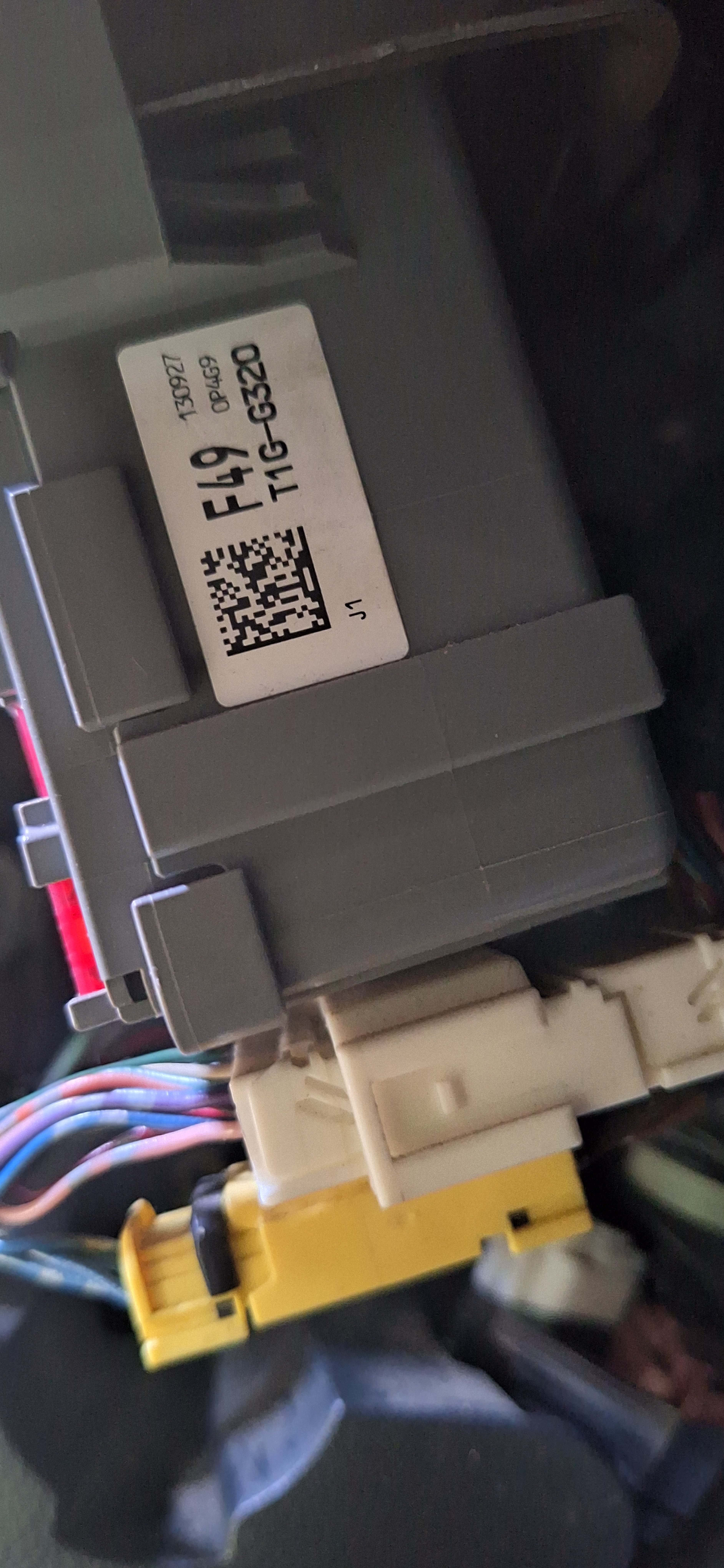

След още две различни диагностики се оказа , че проблема е във тази кутия . Някой да я има в наличност за CR-V IV 2.2 i-DTEC (150 Hp) AWD 2014 г. ?

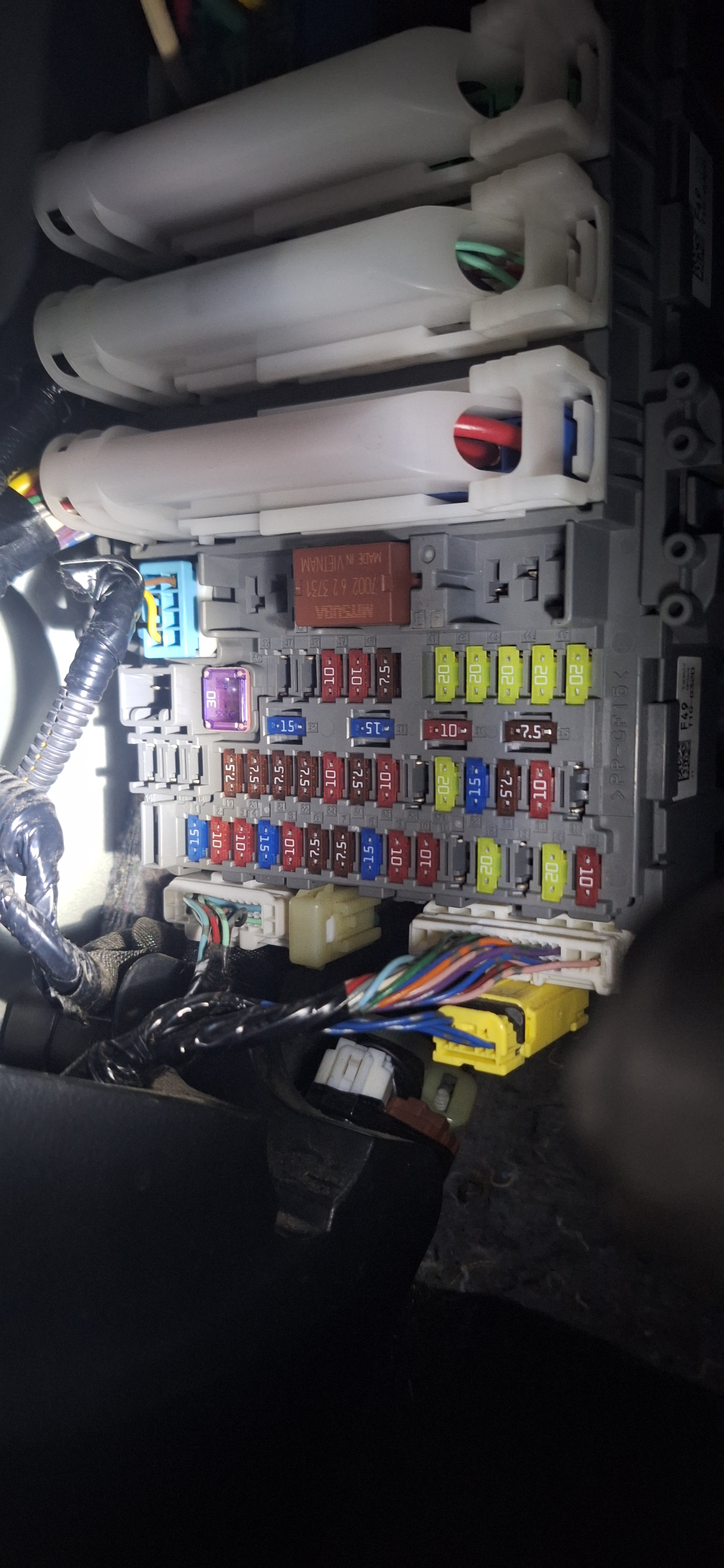

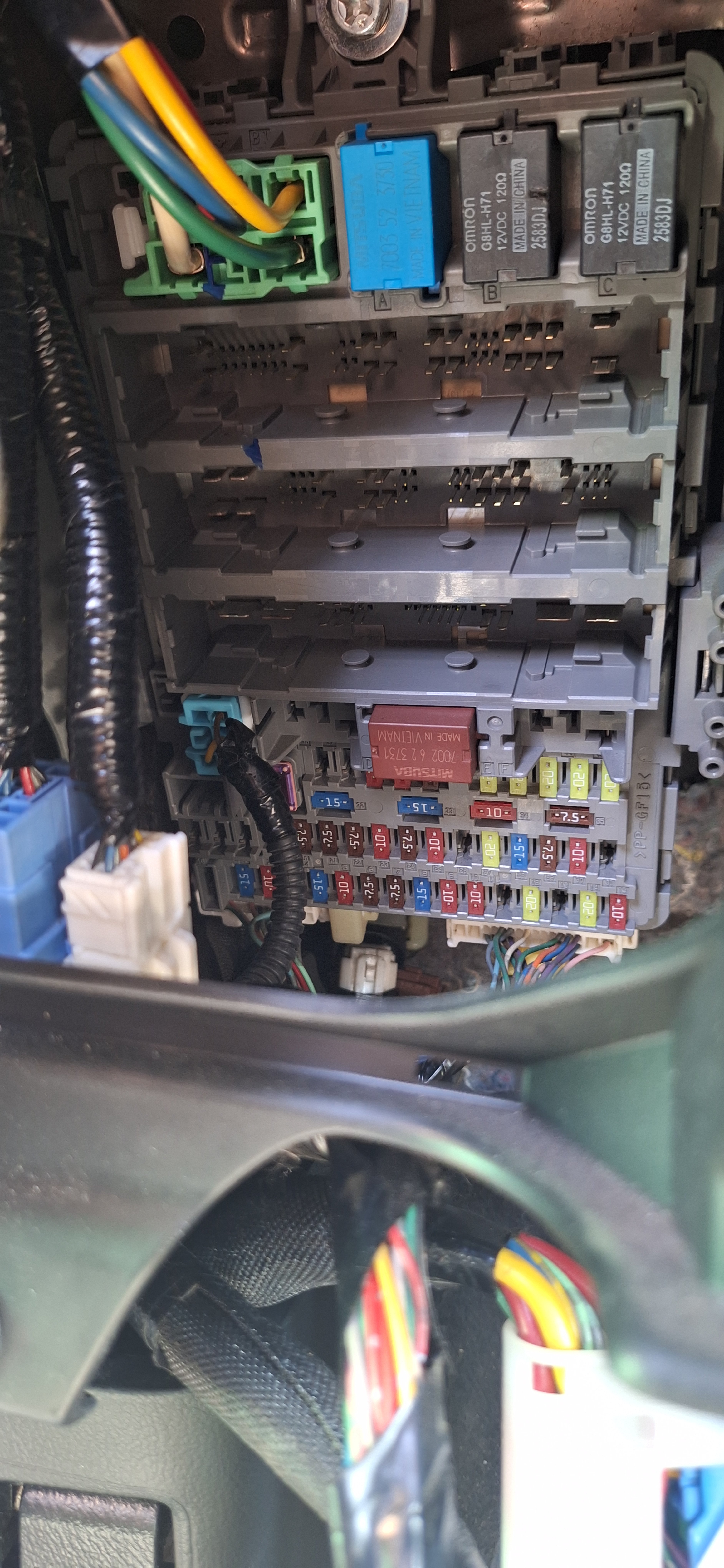

Кой капак се сваля за да стигнеш до таблото с бушоните на двете снимки?
На 25.06.2026 г. at 15:32, Хайдук22 написа:
Под волана .
Бушонното табло в купето е MICU модул и например при Акорд 7 са различни (вътрешни схеми) според: годините на производство, нивото на обурудване, вид двигател (дизел/бензин), комби/седан, ляв/десен волан и т.н. Електрониката в него управлява екстрите според вида на оборудване и се оказа, че при смяна трябва да е абсолютно същото!!!!! Предполагам, че това си е обща "политика" за всички модели на Хонда. Правилно предполага колегата, че при несъвпадане на модела може да се вкараш във филма. За ориентир слагам линк на коментара ми в аналогична тема в сектор Акорд : https://forums.hondabg.com/topic
На 7.07.2026 г. at 7:02, svemar написа:
Абсолютно си прав , на кутията има номер оп който ми казаха да търся втора употреба за да работи првилно . Другия варинт е нов MICU и нов софтуер и една камара пари .
