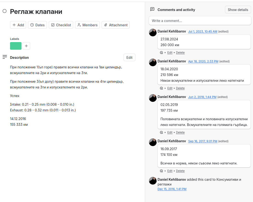

По едно време си ги пишех на всеки реглаж - кой разхлабен, кой натегнат (много/малко) и в един момент спрях да го правя.
Колата я взех на ~140 000, сега е на 280 000, газта е от самото начало сложена.
Не съм стигал до този ремонт с леглата (керамични), надявам се да не стигна. :)

Днес регулирах клапаните на моята каляска, точно 26000 км след последната регулировка, мотор К24А3.
Изпускателни установени преди време на 0,28-0,29, днес при контролно измерване преди реглажа около 0,23- 0,24, някои и по-малко но над 0.20
Смукателни установени преди на 0,23-0,24 контролното мерене днес преди реглажа пак толкоз, не са мръднали
След новата регулировка установени на същите стойности само изпускателните, смукателните не ги барнах.
