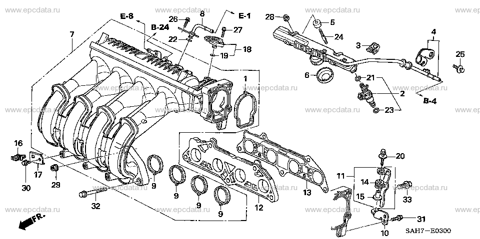

Mandalorian 68 #7 Отговорено 15 Януари В момента чуденката ми е откъде е по - лесно да се подходи: Отгоре - сваляне на колектор, дросел Отдолу - сваляне на стартер (както е предложил @vandim) @CNC Setter, да се комбинират нещата е добра идея. Ако свалям всмукателния колектор мисля да почистя EGR пътищата, нова гарнитура. Имайки предвид ниските температури ми се искаше на пролет да я разглобявам чак толкова, но забелязах омасляването наскоро и не искам да я карам така. Предстои ми смяна на маслото и искам да сменя клапана преди това. Тук се вижда добре клапана и капака на който влиза уплътнението: 1 1 Сподели публикацията Адрес на коментара Сподели в други сайтове
CNC Setter 54 #8 Отговорено 15 Януари Да се почистят ЕГР пътищата също е добра идея. А коя гарнитура имаш в предвид от снимката, номер 9 или 13 ? Аз съм поръчал 4-те броя гарнитурки (номер 9) за колектора, не знам дали ще има необходимост от замяна, но за всеки случай. Също така чакам да дойде и нова гарнитура за дросела. 1 Сподели публикацията Адрес на коментара Сподели в други сайтове

Mandalorian 68 #10 Отговорено 15 Януари 7 hours ago, CNC Setter said: А коя гарнитура имаш в предвид от снимката, номер 9 или 13 ? 13, чел съм из форума, че е препоръчително да се смени. 9-ките също за всеки случай. 12-ката е плочата за чистене. 1 Сподели публикацията Адрес на коментара Сподели в други сайтове
