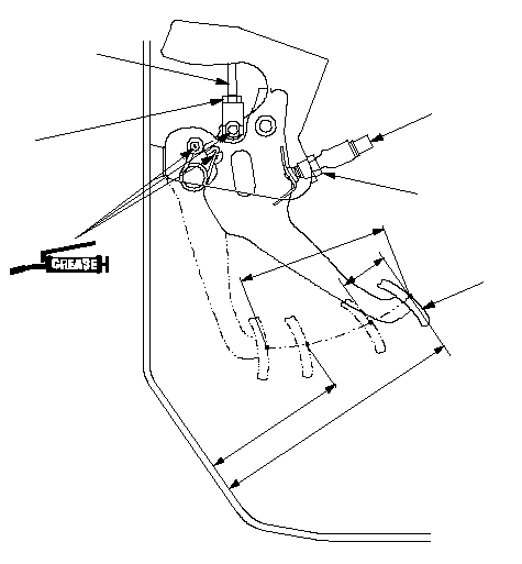

rusevrosen 0 #29 Posted December 23, 2025 Здравейте колеги. Имам нужда от помощ. Странен проблем с включването на първа предавка под 10 градуса температура на въздуха. Цяло лято не беше проблем. Смених масло на скоростната кутия на honda. Смених горна помпа съединител, но НЕ. Колата е на 112000км. CR-V 3 2011год. 2.0L бензин с ръчна скоростна. На изключен двигател влиза лесно. След стартиране без проблем на задна, но първа и втора не иска. С натиснат съединител от трета втора първа става. След като е включена вече първа по реда 3,2,1 и после неутрална, като пусна педала на съединителя и пробвам отново на първа не влиза. СТРАННОТО е, че като поработи на място 10 минути и нещата се оправят. Когато се движи постепенно изчезва проблема, но студена е кошмарно. Ще бъда благодарен за мнения. Ходих на сервиз, но някак не ми се вярва да е от съединител. Share this post Link to post Share on other sites
AMD 349 #30 Posted December 24, 2025 ако при натискане е много твърд педала може и от него,ако не подмени маслото . Share this post Link to post Share on other sites
rusevrosen 0 #31 Posted December 24, 2025 Благодаря за отговора, натиска се супер леко педала на съединителя и си отделя при потегляне долу /нормално по схемата/ Share this post Link to post Share on other sites
