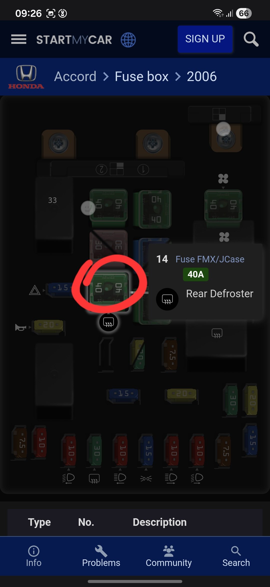

Открих тази диаграма, може да е полезна за някой в бъдеще,ще ги проверявам релета и бушони..
https://www.startmycar.com/honda/accord/info/fusebox/2006

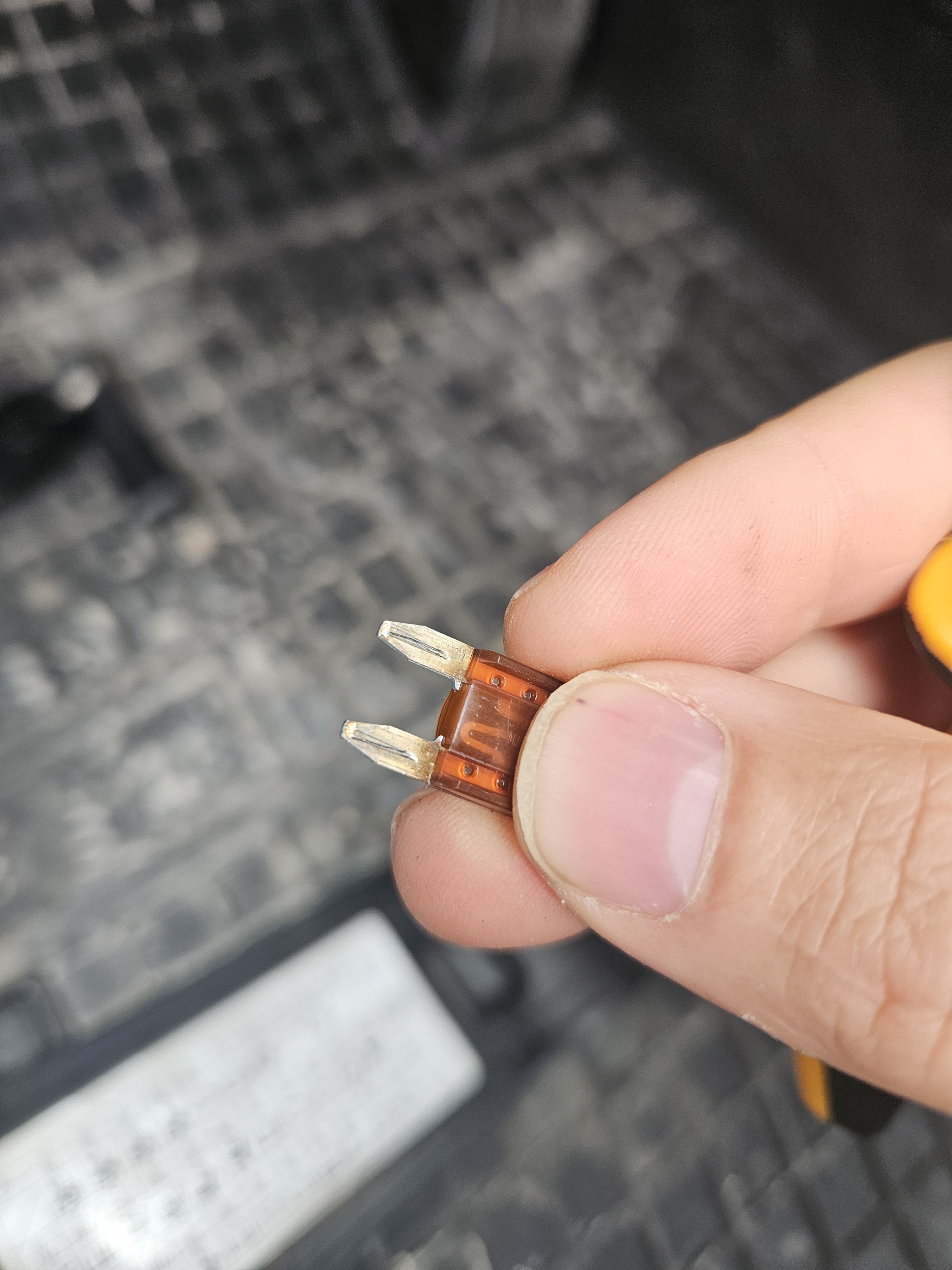

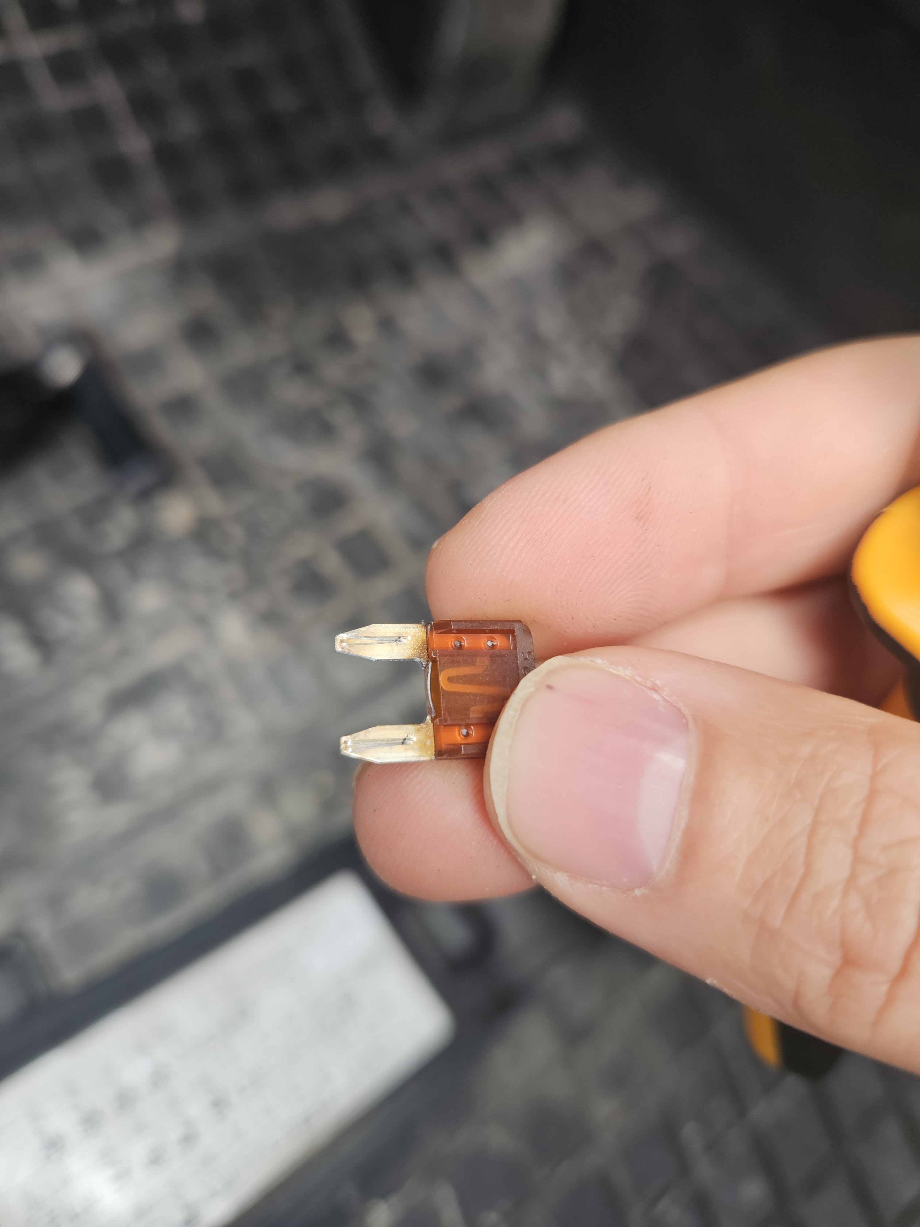

Направи ми впечатление,че моят бушон е 20А,а в диаграмата е  40А,това има ли някакво значение?

А 18 номер за АБС-а колко е при теб?

ПП- тази схема която си показал е за бензинка, не съм сигурен дали на печката схемата е същата.
