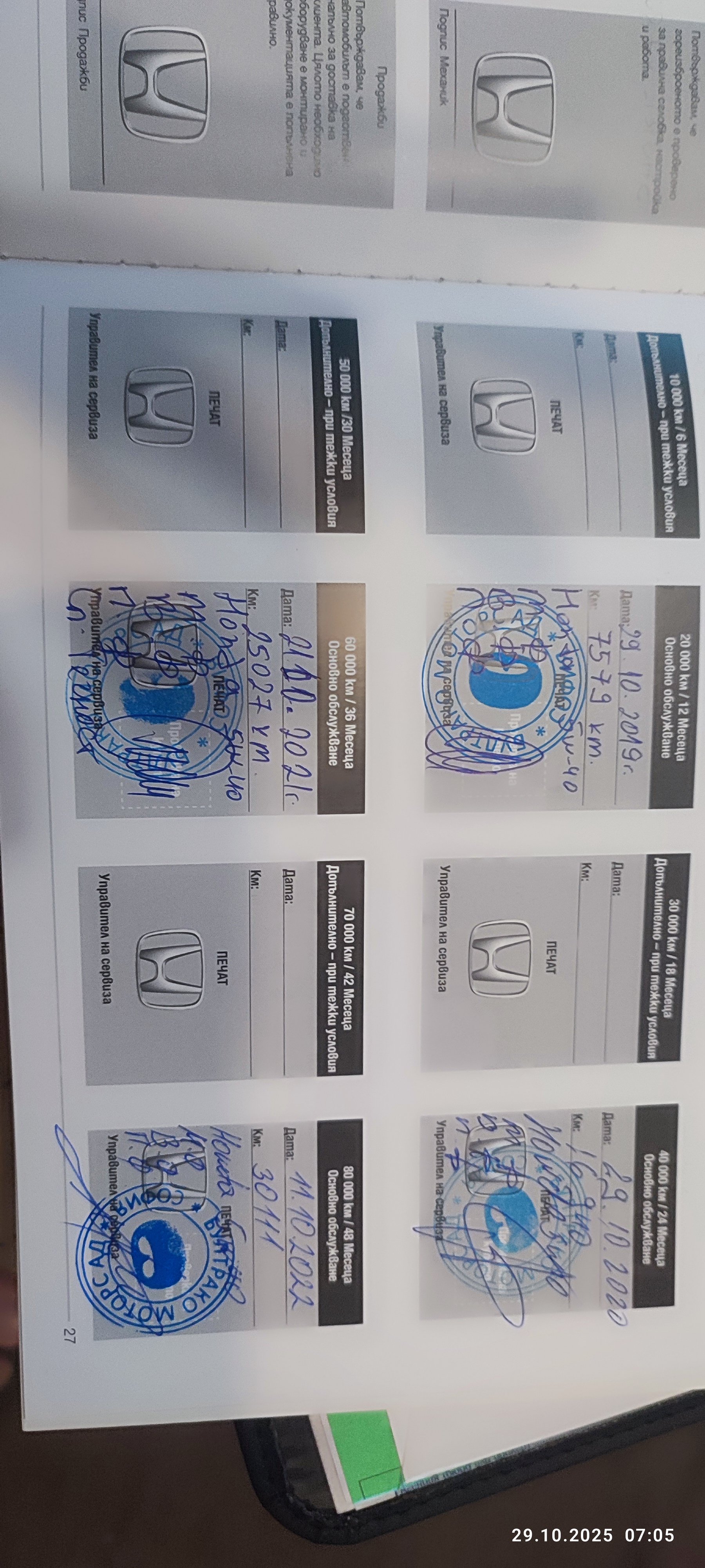

Митко Йотов 1408 #2 Отговорено преди 12 часа Снимай книжката и да видим снимката дали така пише 5w40. 1 Сподели публикацията Адрес на коментара Сподели в други сайтове

Rakeem 911 #4 Отговорено преди 11 часа Пише, в европейските дават голям диапазон от вискозитети, до 10в40 стигат. Сега остава да се разбере кой точно е двигателят. Сподели публикацията Адрес на коментара Сподели в други сайтове
ekstremista 0 #5 Отговорено преди 11 часа Ето, това е от сервизната книжка. Off Topic Сподели публикацията Адрес на коментара Сподели в други сайтове

Rakeem 911 #7 Отговорено преди 11 часа 5/40 е дебело масло за този двигател, но това си слагат в бултрако. Хубавото е, че първите няколко смени са на сравнително нисък пробег, което е добре. Колко ти е годишният пробег? Сподели публикацията Адрес на коментара Сподели в други сайтове
CARPERA 1609 #8 Отговорено преди 10 часа (Редактирано) Писано е доста че в Бултрако не подържат колата,и твоите снимки го доказват 5w40 е за крайно амортизиран двигател. Те не искат колата да е ок,а да се върне по барзо в сервиза. Този двигател е за 0w20 макс 0w30. Добре е както каза колегата че е на къси смени по печатите в книжката. Редактирано преди 10 часа от CARPERA Сподели публикацията Адрес на коментара Сподели в други сайтове
ekstremista 0 #9 Отговорено преди 10 часа преди 25 минути, Rakeem написа: 5/40 е дебело масло за този двигател, но това си слагат в бултрако. Хубавото е, че първите няколко смени са на сравнително нисък пробег, което е добре. Колко ти е годишният пробег? Средно около 10000 км Сподели публикацията Адрес на коментара Сподели в други сайтове
