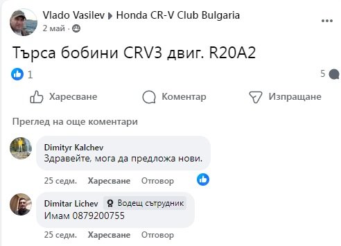

Бобините били консумативи и не били скъпи, ама търси в групата ...... Не ходи да си купи нови от магазина..... Колегата Наско нали предлага части - защо не си купуваш от него?
