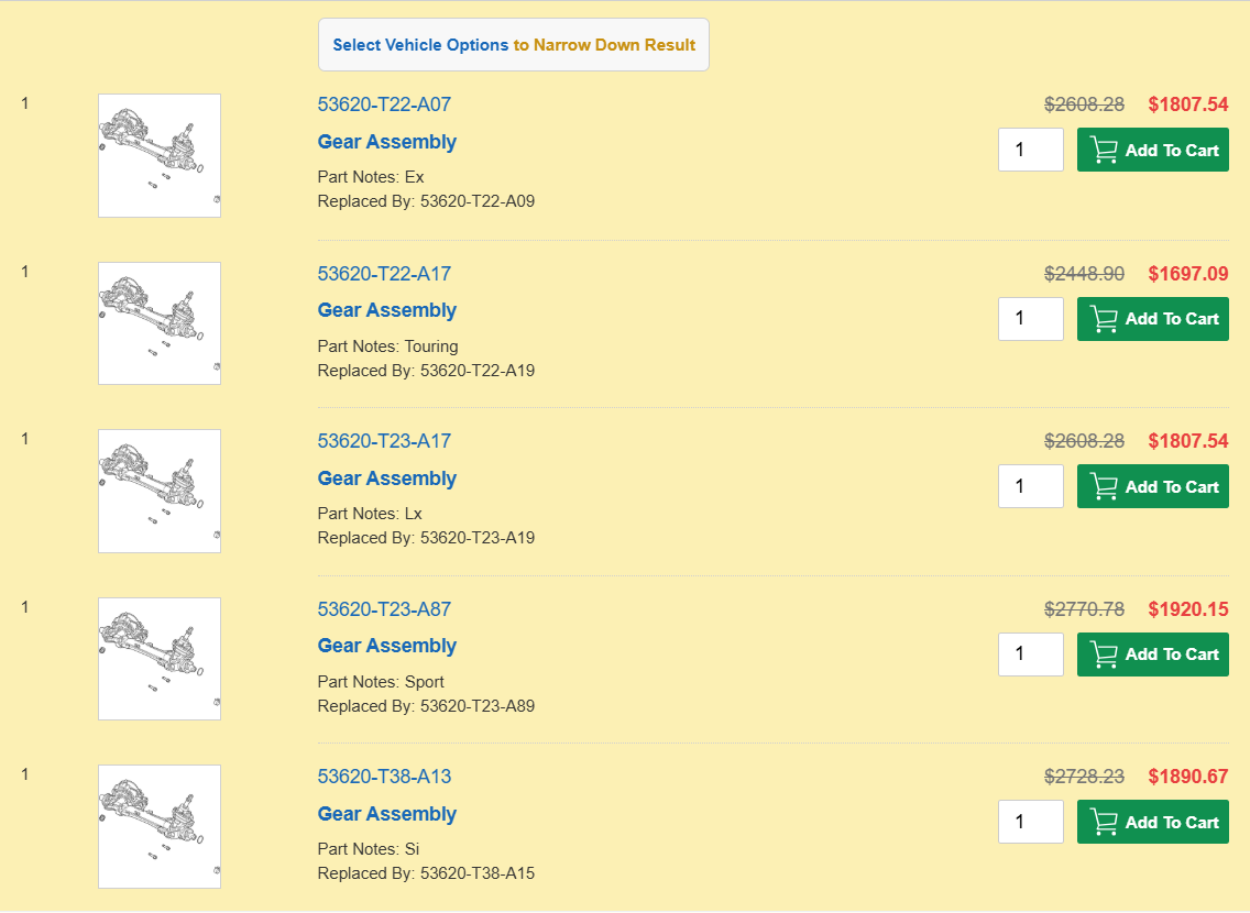

trifon12 3 #1 Публикувано 20 Септември, 2025 Нов съм във форума и имам следния проблем.закупих сивик 2023 година 2000 кубика, бензин 160 к.с. от канада.Та кормилната рейка взе да почуква като въртиш рязко волана наляво,надясно, и с времето доста се усили това почукване или потропване....та въпроса ми е.как да разбера модела на рейката, тъй като вин номера в нашите сайтове за части не излиза нищо, вероятно щото е канадска.рейката е електрическа...дали би станал от някой по стар модел на сивик,дали може да се ремонтира някъде... майстора ми каза,че да се свали рейката, трябва да се свали моста.май е доста разправия...ако някой е имал същия проблем ще съм благодарен да сподели.... Сподели публикацията Адрес на коментара Сподели в други сайтове

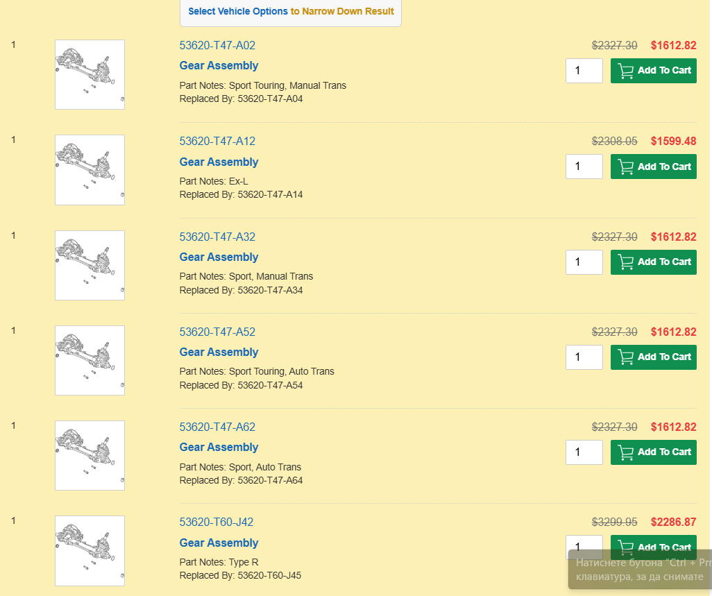

Plamen-CRV 798 #9 Отговорено 22 Септември, 2025 @trifon12, тук може да видиш номера на части https://www.hondapartsnow.com/parts-list/2023-honda-civic/steering-column-wheel-steering-gear-linkage.html?diagram=4418310 Рейките са няколко модела и зависят от нивото на оборудването, т.нар trim. Нека по-компетентните колеги да посочат коя е въпросната втулка. Сподели публикацията Адрес на коментара Сподели в други сайтове
