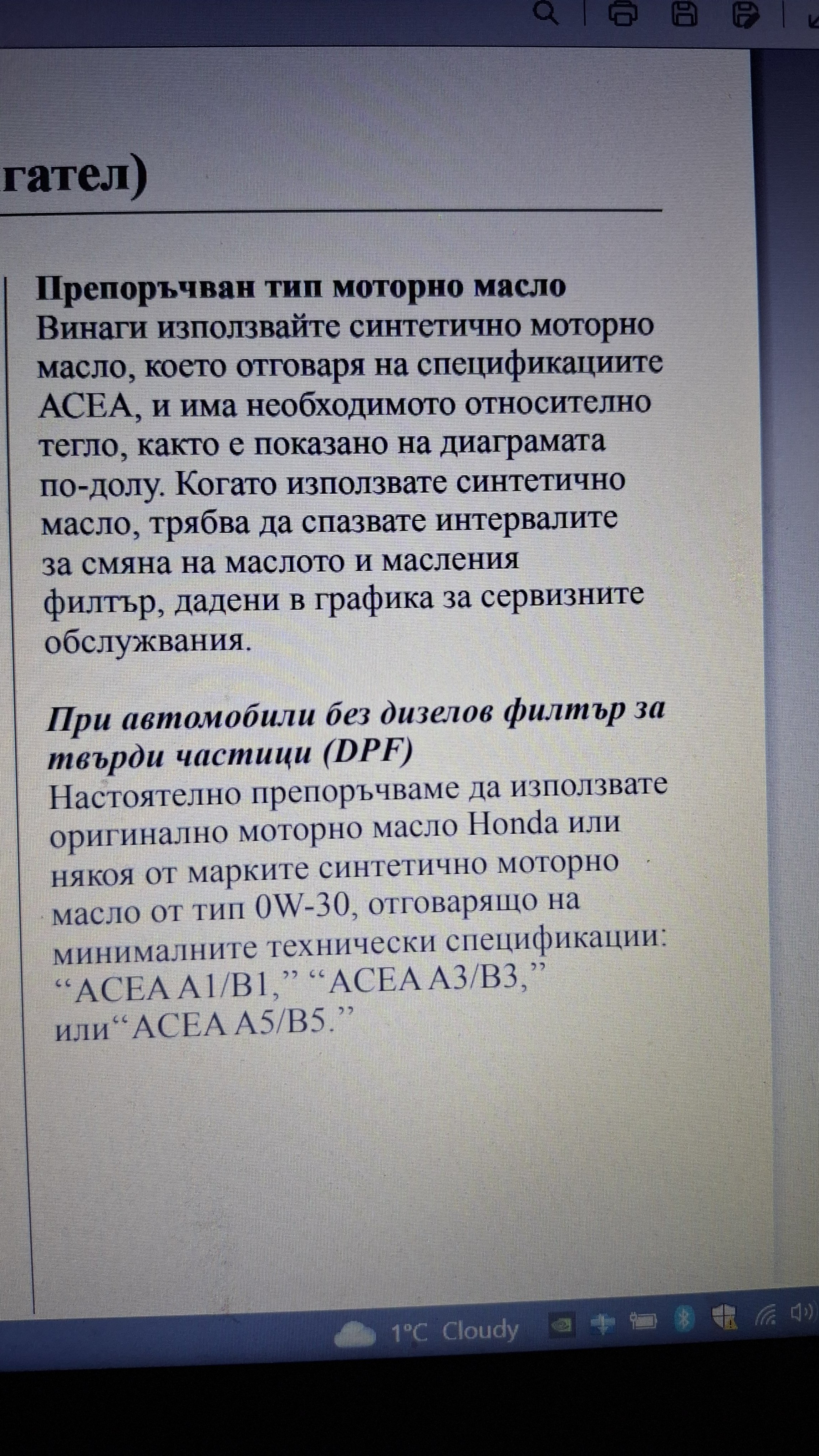

CARPERA 1613 #4 Отговорено 10 Юли, 2025 (Редактирано) Има ли DPF, италянците са скарани с смяната на масло,вероятно е задръстен DPF- a. Нали не си натикал за да задръстиш още повече всичко 5w40 масло,по предписание на тукашните майстори . пп пропуска е мой писал си няма DPF. Редактирано 10 Юли, 2025 от CARPERA 1 Сподели публикацията Адрес на коментара Сподели в други сайтове
jeksana 2 #5 Отговорено 10 Юли, 2025 Колата няма дпф завотско.Маслото в момента е 5в30 мотул Сподели публикацията Адрес на коментара Сподели в други сайтове
CARPERA 1613 #6 Отговорено 10 Юли, 2025 (Редактирано) Не усещаш прекъсване горивния филтър сменен ли е. Мотула от тук Бг има доста ментета,няма пряка зависимост с проблема. Редактирано 10 Юли, 2025 от CARPERA Сподели публикацията Адрес на коментара Сподели в други сайтове
