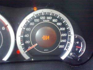

farscape 26 #1 Публикувано 1 Юли, 2025 Здравейте Както бях споменал в друга тема, от около 2 месеца съм собственик на Акорда от снимката. Някои неща може да се каже, че са изяснени, но има още доста за уточняване. На първо четене от Джаз на Акорд усещането е за лукс, комфорт( предните седалки ) и съвсем друга возия. Благодарение на ceco_accord и Plamen-CRV понаучих нещо за АТ, за което благодаря! Та конкретния ми въпрос е за ръчния режим на автоматика. Засега съм го използвал само по надолнище за убиване на скоростта. Но не знам дали правилно боравя с перата на волана. При скорост 50-60 чуквам минус и се включва 3 скорост. От време на време натискам спирачката за доубиване на скоростта, но в по-равен участък, където колата намаля, ако натисна леко газта( само чукване и отпускане ) се ускорява малко, ако обаче натисна и задържа малко, ръчния режим се изключва. Така ли трябва да работи или нещо не е както трябва? Уточнение - лоста е в положение D. Не съм пробвал на положение S. Сподели публикацията Адрес на коментара Сподели в други сайтове

farscape 26 #5 Отговорено 1 Юли, 2025 Благодаря, за отговорите. Утре тръгваме от Варна за Стрелча и ще проверя и режим S по пътя. Педала на газта не го чуквам рязко. Просто го натискам леко и за малко, колкото да ускори леко - това в ситуацията описана по-горе. Иначе гледам да подавам плавно газ, освен ако не трябва да изпреваря. По принцип карам 80/20 извънградско/градско. Ами взех я точно в края на март и вече за втори път сменям маслото ( 10к км. преди седмица ). А колкото до символа от снимката, с него се запознах още първата седмица след като взех колата. Светна заедно с ACC OFF. Колата заби и не искаше да върви като хората. Едно изпреварване не можеше да направи. Бяхме пак в Стрелча и полека полека се прибрахме. Беше по Велик ден и още седмица докато намеря майстор. В крайна сметка - принудителна регенерация и всичко се оправи. Но си изкарах акъла, викам си толкова пари и да се счупи още в първата седмица . Сподели публикацията Адрес на коментара Сподели в други сайтове
